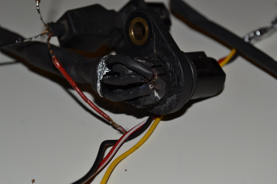

Надо сказать прозвон проводки давал КЗ (короткое замыкание) по всем контактам.
Проводка рассыпалась вся. Провода на самом датчике уходят вглубь его самого и никаких площадок, к которым можно припаяться нет, поэтому было максимально зачищено место и припаяны новые провода.
Измерение сопротивление ничего не дает. Думал уже заказывать новый, но задавить жабу не сумел, она меня задавила))) Решил восстанавливать. Терять, то все равно нечего.

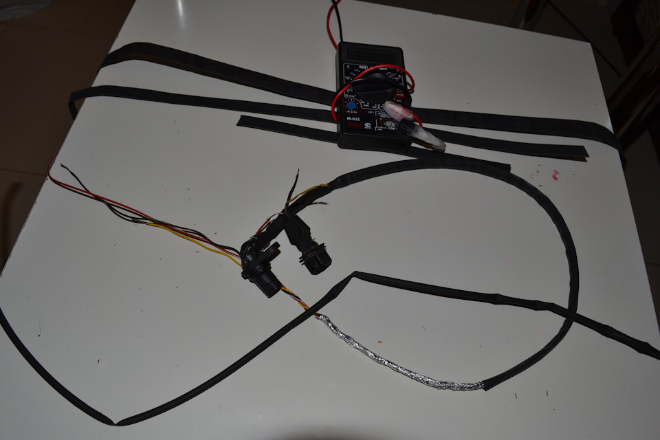

Надел термоусадку и развел провода в разные стороны.
Т.к. провода полностью неизолированы, надо проверять их на КЗ, чтобы случайно не замкнулись.
На всякий случай обернул провода фольгой (взял у жены)) и соединил с массой (черный провод)
На провода разъема тоже была одета термоусадка.
Далее все места пайки около разъема и датчика заливаем эпоксидкой, надеваем термоусадку и паяем провода.
После каждой операции желательно проверять все на КЗ, то обычным тестером его не проверишь. Тут либо КЗ — это проводка рассыпалась, либо бесконечное сопротивление.
Надо собирать схему: на 1-3 подавать 12 В, а со второго измерять напряжение.
Под руками была только батарейка типа крона на 9В и тестер. Соединил по схеме. Измеряем напряжение между массой и 2-й ногой. Дает 0 В. Двигаем возле датчика металлическим предметом — напряжение иногда меняется, но показывает где-то 0,6В. Т.е. происходит изменение напряжения.
Предварительно можно сделать вывод, что он рабочий, но окончательно это можно сказать, когда машина заведется или подключать осцилограф и проводить измерения уже с ним.
После ставим датчик на авто, благо сейчас доступ есть. Подключаем, заводим без ремня генератора и пр. Т.е. ничего не собираем, чтобы потом опять все не разбирать, если вдруг датчик все-таки нерабочий.
Перед запуском надо еще куда-нибудь подсоединить провод массы к двигателю. Если он не подключен, то при включении зажигания (ключ во втором положении) у меня жужжало реле бензонасоса. И может не завестись или подгореть, что-нибудь т.к. через него идет основная масса на стартер. Я прикручивал массу к уху двигателя через прокладки и шайбы.
Предварительно стираем ошибки из памяти. Завелась, как говорится, с пол оборота. Работает ровно и без проблем. Читаем ошибки: ошибок нет.
