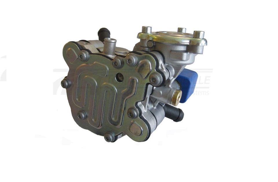

Крякнул мой редуктор спустя 60 000… обычная Аляска… симптомы были таковы: при резком ускорении то есть нажатия газа в пол… оборудование автоматом ребутилось…
Купил усовершенствованную… Типа основной канал клапана на 1 мм шире… И канал под фильтром грубой очистки на 0.5мм шире. Увеличенный канал охлаждения… По типу змеевика идет.
Работает отлично.
В комплекте поставки входит сам редуктор с фильтром грубой очистки… болты гайки шайбы… переходная монтажная пластина. Датчик температуры включения редуктора отсутствует.

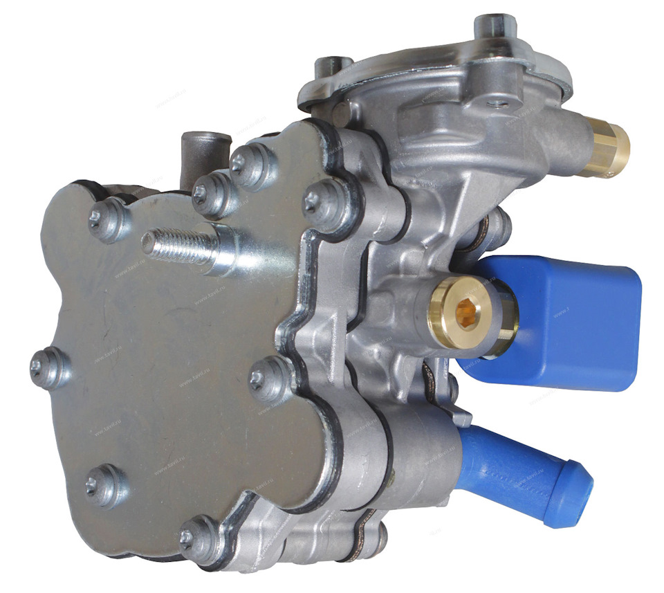

С 1м редуктором по ходу устала мембрана… не держала давление… перебирать не стал… купил новый редуктор.
Нижние 2 фото отличие нового и старого образца редукторов. С ровной задней стенкой это старый образец.
Запчасти на фото: SLA2L

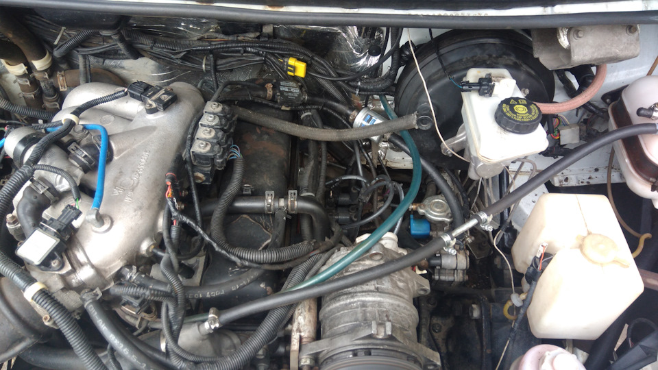

На газель Аляску. Она не может 1.6 приору прокачать, падение до 0.70 бар. При 1.30 на хх.
Нормально все было🤣 165 газель разгоняется.
Сейчас нордик стоит. С отдельными контурами.

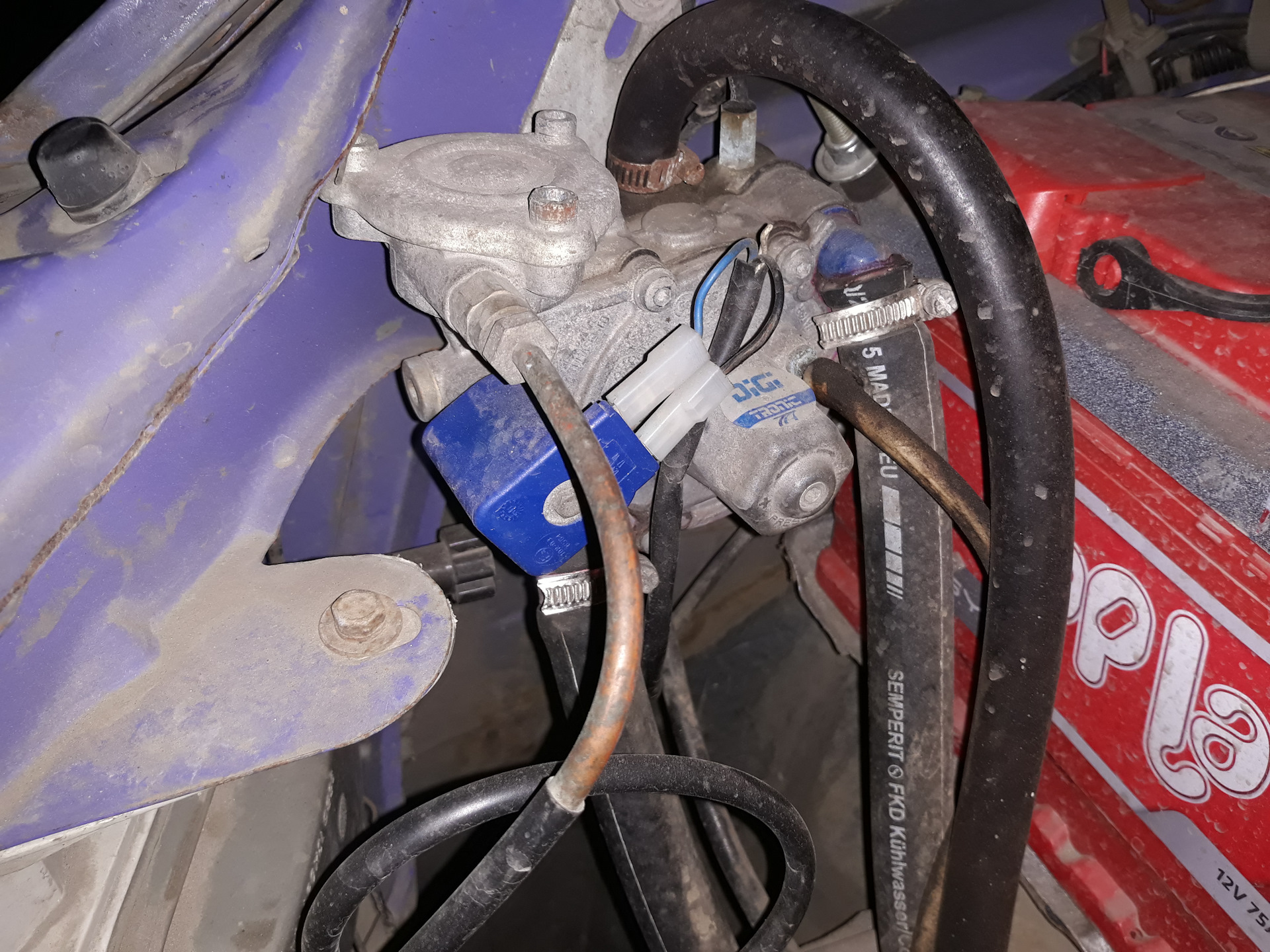

И еще мне кажится у тебя редуктор очен высоко расположен. Ты его сам туда поставил?
Установщики.
Даа, они ставят где им удобние. У меня изначально когда купил машину стаял на раме под краником печки, а патрубки запитаны от шлангов печки. В сенябре выдались свободные выходные и решил его перенести. Так как очень близко выхлопной коллектор, а экрана нет. Движок у меня умз.
