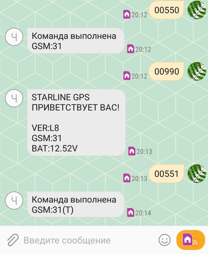

Пользуюсь уже 4 месяца и не разу не пожалел, это очень удобно. Запустить автомобиль можно как угодно: отправить СМС с командой, позвонить ввести команду, через приложение и не забываем про сам брелок =)
НО сегодня ночью я столкнулся с проблемой, приложение перестало отвечать на любые команды и запросы. А через все остальное работало прекрасно. Что делать? Дебри гугла выдавали шлак 2-х летней давности, только звонок в тех.поддержку помог.
Специалисты пояснили, что такие проблемы иногда возникают и дали рад указаний которые необходимо сделать. По рекомендовали перезапустить GPRS, через отправку СМС команд на номер GSM модуля. Команды: отключение 00550, авторизация 00990 и включение 00551.
После проделанной операции команды стали выполнятся но через раз.
Снова звонок в тех. Поддержку дали ещё одну команду на обновление прошивки gsm модуля (00591) главное условие для выполнения, что бы машина была снята с охраны и двигатель был заглушён.
После обновления все работает как часы. =)

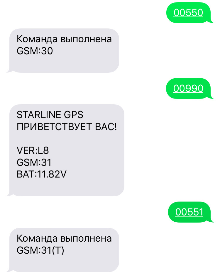

У меня симптомы были практически такие же как и у многих — не запускался дистанционно ДВС, не ставилась/снималась на охрану (выдавалась ошибка по недоступности комплекса), хотя SMS проходили и все работало.
Через SMS отдал следующие команды:
00550#
получил ответ от модуля
009900#
00551#
Ответа никакого не было
Проделал несколько раз, но ответа от модуля никакого не было больше.

Пришлось звонить в службу технической поддержки и после манипуляций, которые мне сказали в поддержке модуль ожил и стал отвечать на команды:
1. Позвонить с номера М1 на сигнализацию и узнать доступен ли модуль (есть привычный ответ сигнализации или нет). Ответ был.
2. Позвонить с незарегистрированного номера телефона на сигнализацию и после ответа ввести НЕправильный пароль PW. (Результатом должен придти SMS ответ от сигнализации о неправильном вводе пароля PW).
3.После получения такого ответа от сигнализации ввести следующие SMS команды:
009900#
Должен придти ответ "STARLINE GPS ПРИВЕТСТВУЕТ ВАС
VER: XXXX-XX
GSM:XX
BAT: XX.XXV"
00551#
Должен придти ответ "Команда выполнена GSM:XX(X)
После чего сигнализация должна стать доступной из приложения.

На первом скрине батарейка то жива? Вроде меньше 12 — плохо. А так автозапуск вещь, вышел, сел, поехал.
Жива жива, аккумулятор новый.))
