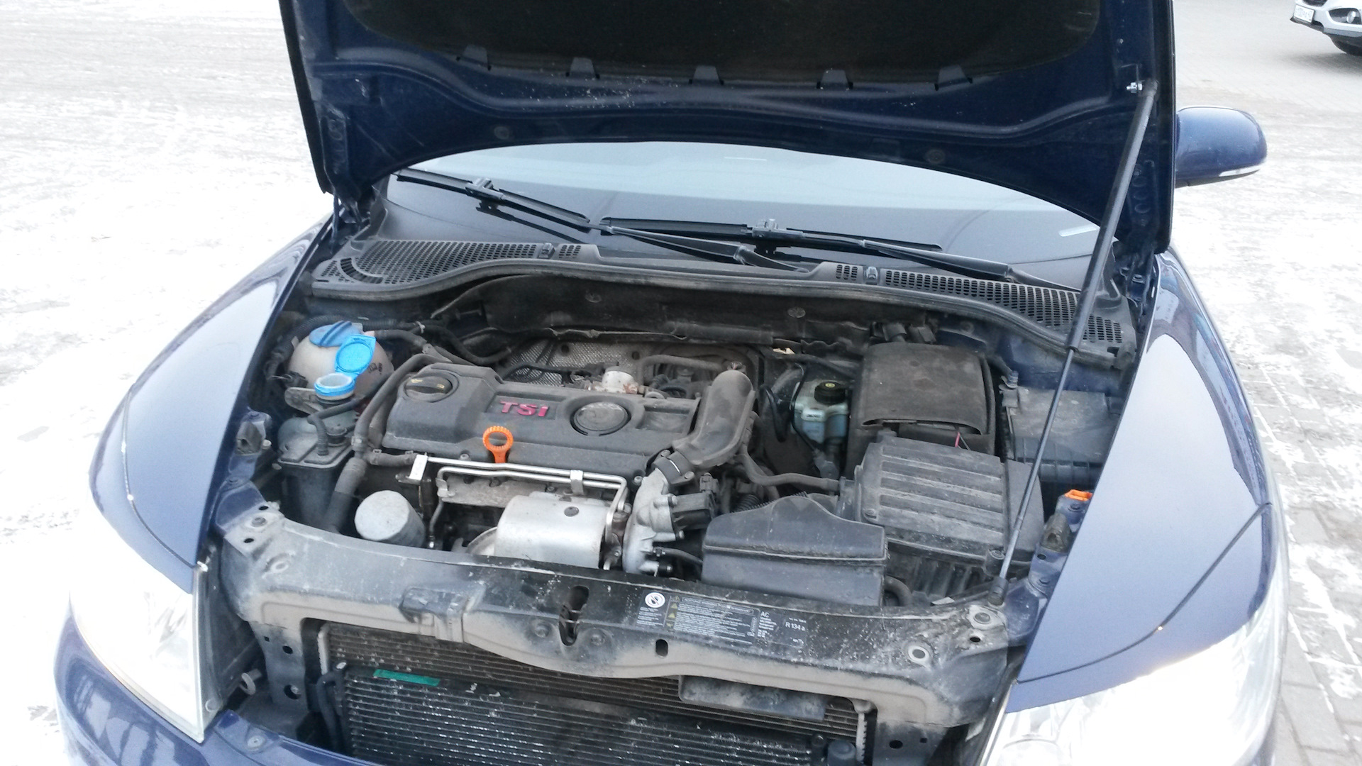

Поменял упор капота на газовый амортизатор и крышку бачка омывателя поставил нормальную. Стало немного удобнее.
Упор поставил 1181205300 Jp Group, к нему понадобятся два шара WHT006580 и две гайки.
Крышка 3Q0955455

Буквы на крышке двигателя сам покрасил?
До меня кто-то покрасил, такую уже купил. там еще два спойлера сзади на крышке и на стекле были и ветровики в цвет кузова покрашены и реснички и две трубы выхлопные. короче заморачивались с ней по внешнему виду.
А упор не задевает не трёт ни чего, просто у многих упор стоит с крепежа и какими то, а тут сразу на шарнирах
Нет, вроде нормально.Следов трения не заметил
Понял спасибо
Maloy21rus
По крышке фильтра будет елозить, но не страшно.
Без усилителя может серьгу на капоте погнуть,
Х.з. пока в норме. Если что отпишусь
