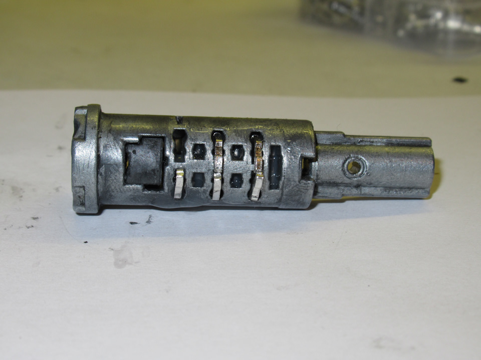

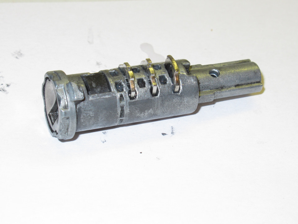

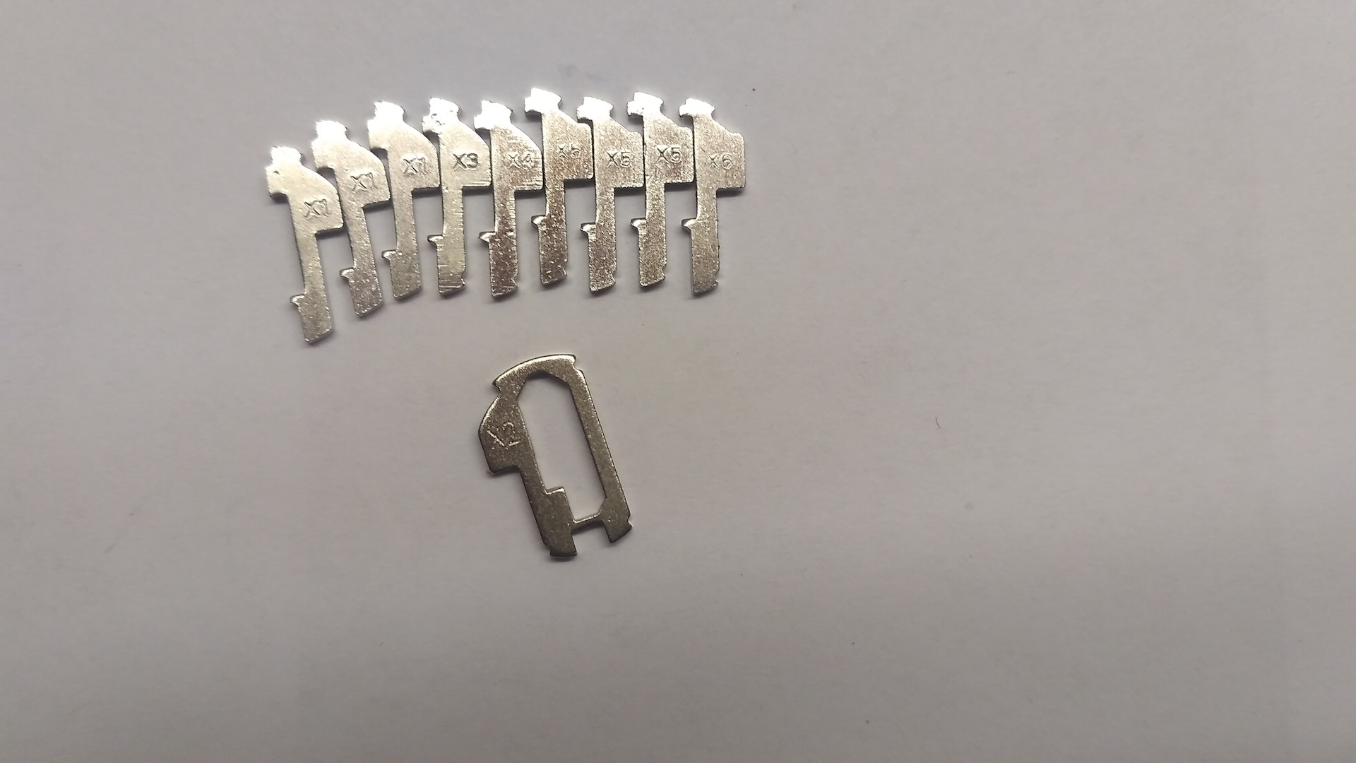

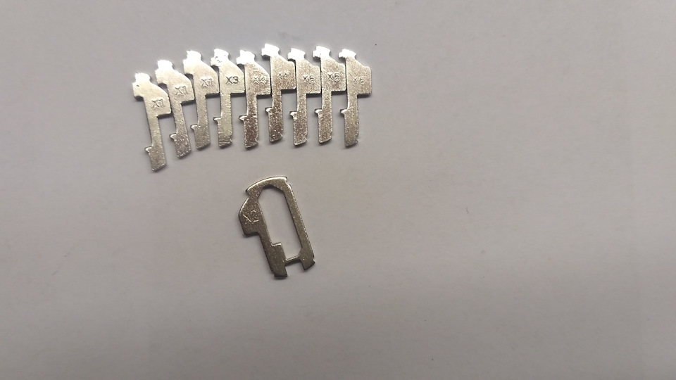

Почти месяц назад у меня сломался замок зажигания, после разборки и дефектовки личинки выяснилось, что был механический износ пинов за счет которых программируется замок зажигания.

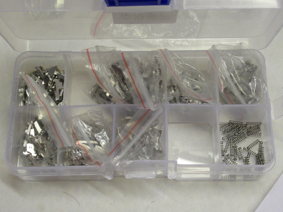

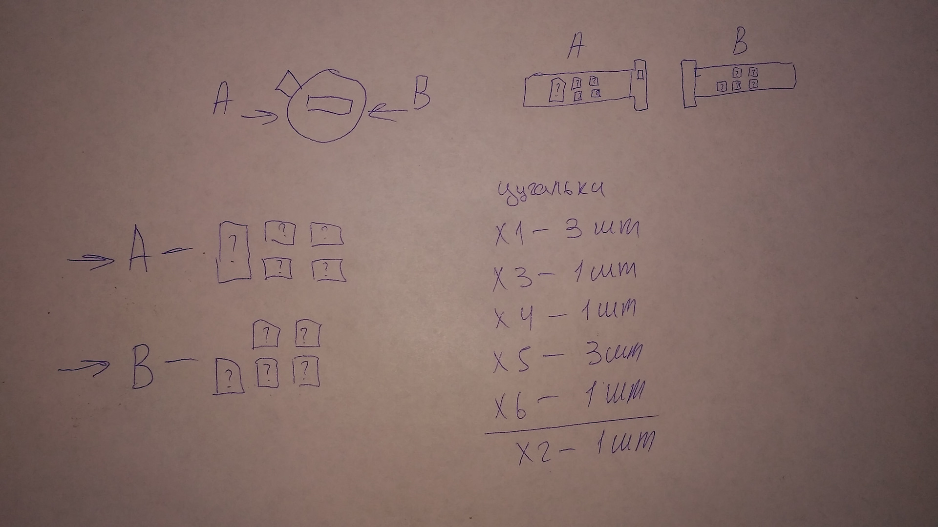

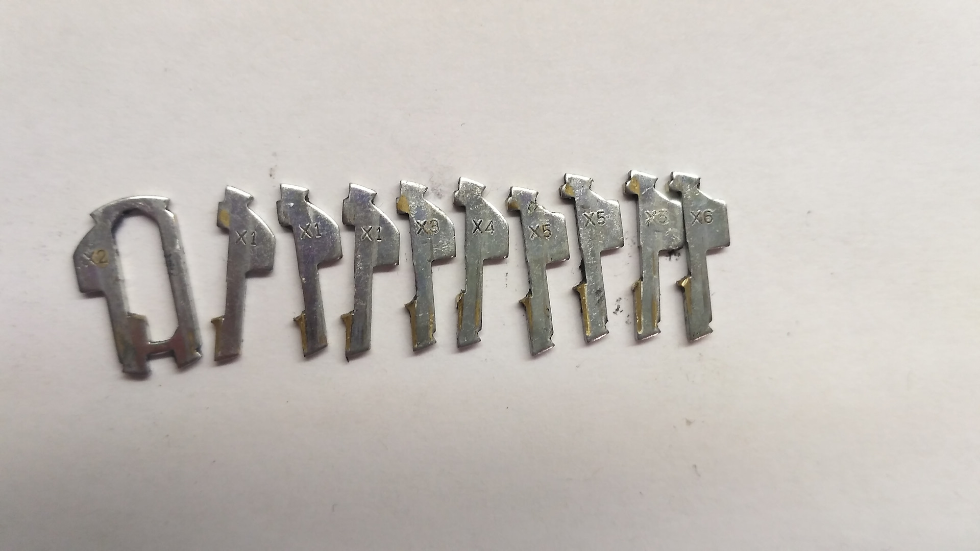

Тогда я заказал с ссылка на пины с алиэкспресса ремонтный набор пинов для замков Honda состоящий их 340 пинов за 900 рублей. Так что даже если они сломаются или износятся их хватит отремонтировать замок почти 10 раз).

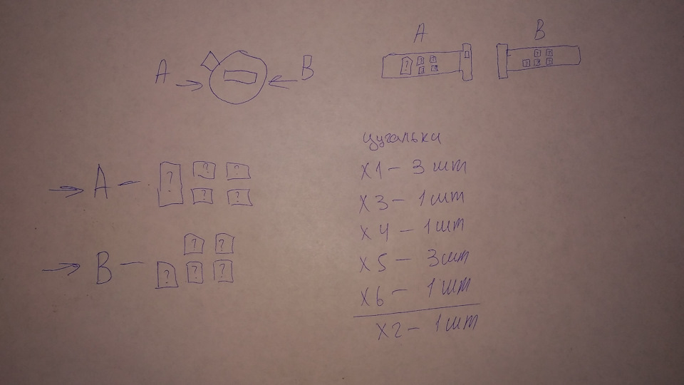

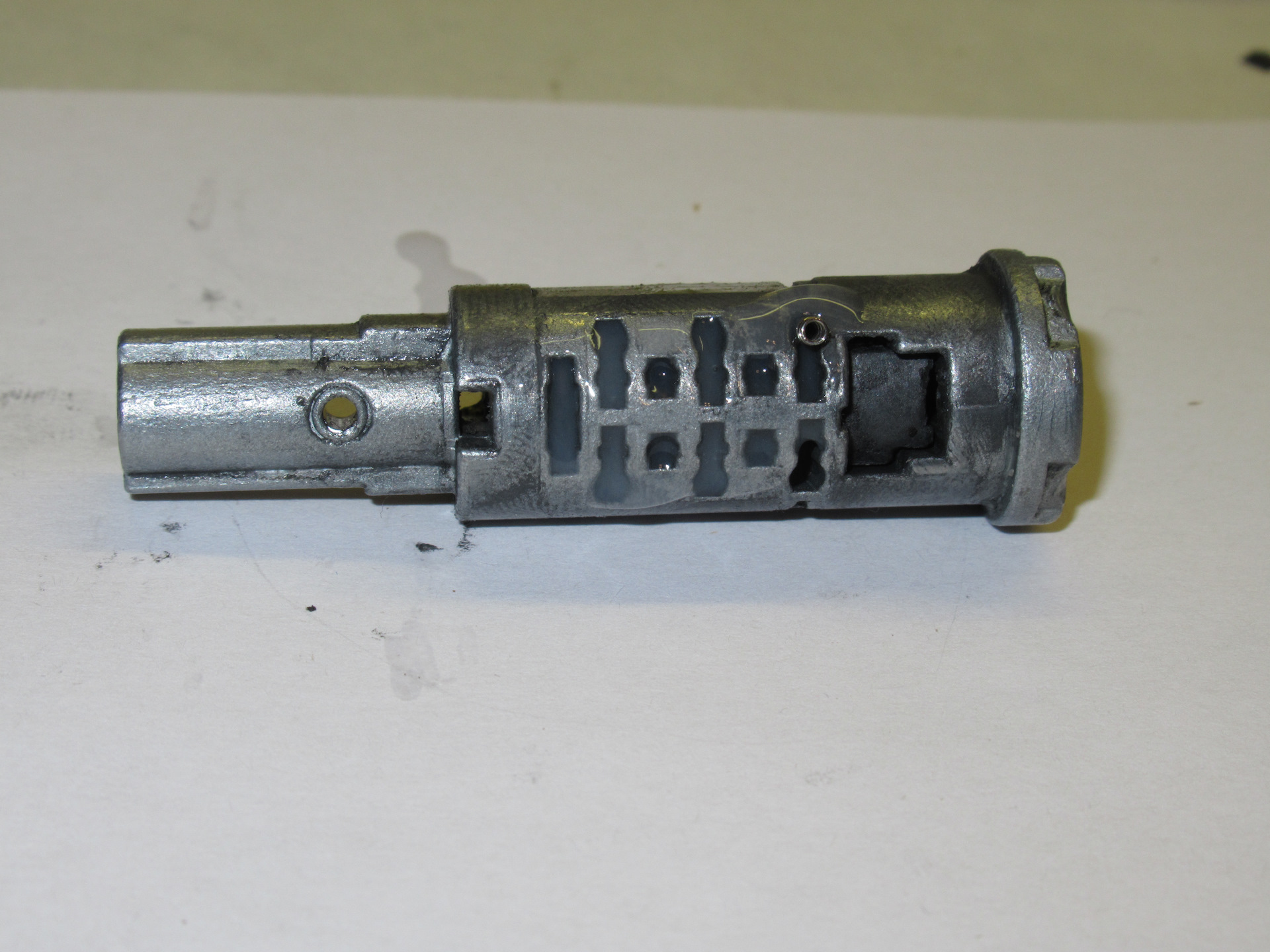

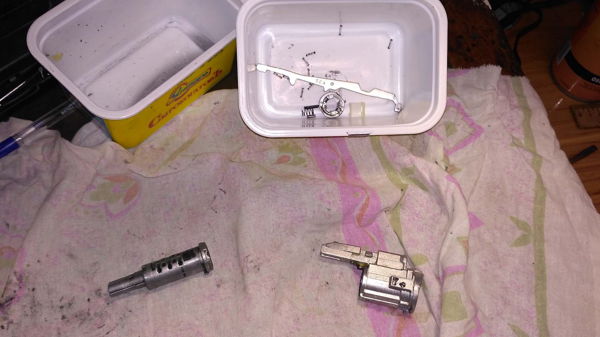

В этой части пойдет ремонт личинки замка зажигания

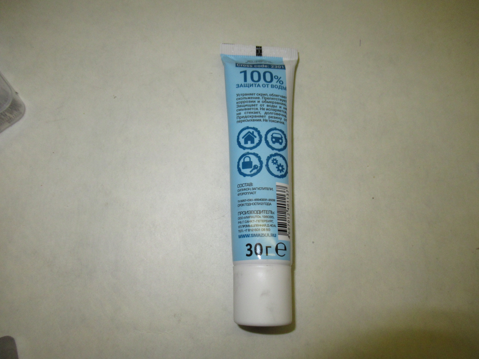

Для смазки замка купил силиконовую смазку с фторопластом Silicot за 200р

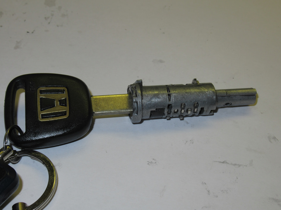

В вобщем замок снова сломался по причине износа пинов, виной всему родной ключ у которого рабочая часть имеет износ и тем самым стачивает пины.

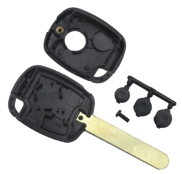

Была куплена новая заготовка с алиэкспресса и нарезан дубликат по не изношенному дубликату ключа без чипа
ru.aliexpress.com/item/Ok…nda-CR-V/32841473965.html
Пришлось еще данный ключ дорабатывать при помощи наждачки чтоб он принял нужную толщину и заходил без каких либо проблем в личинку двери и замка зажигания

Как практика показала лучше личинку собирать практически на сухую с минимальным использованием смазки, максимум пружинки смазать чтоб они не вываливались при установки пинов. Иначе эта смазка прилипает к ключу, на ключ липнет грязь. И этой грязью пины стачиваются

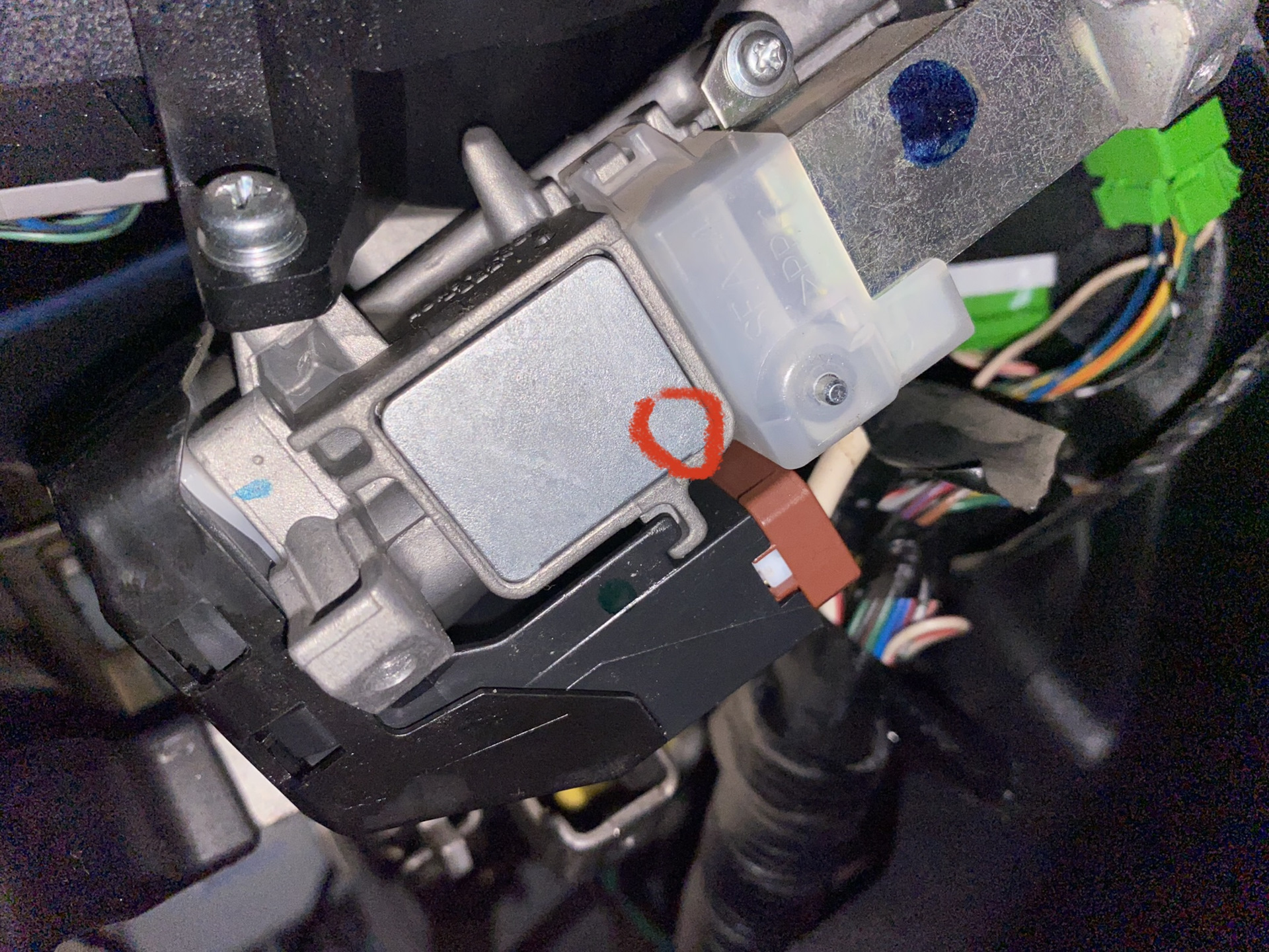

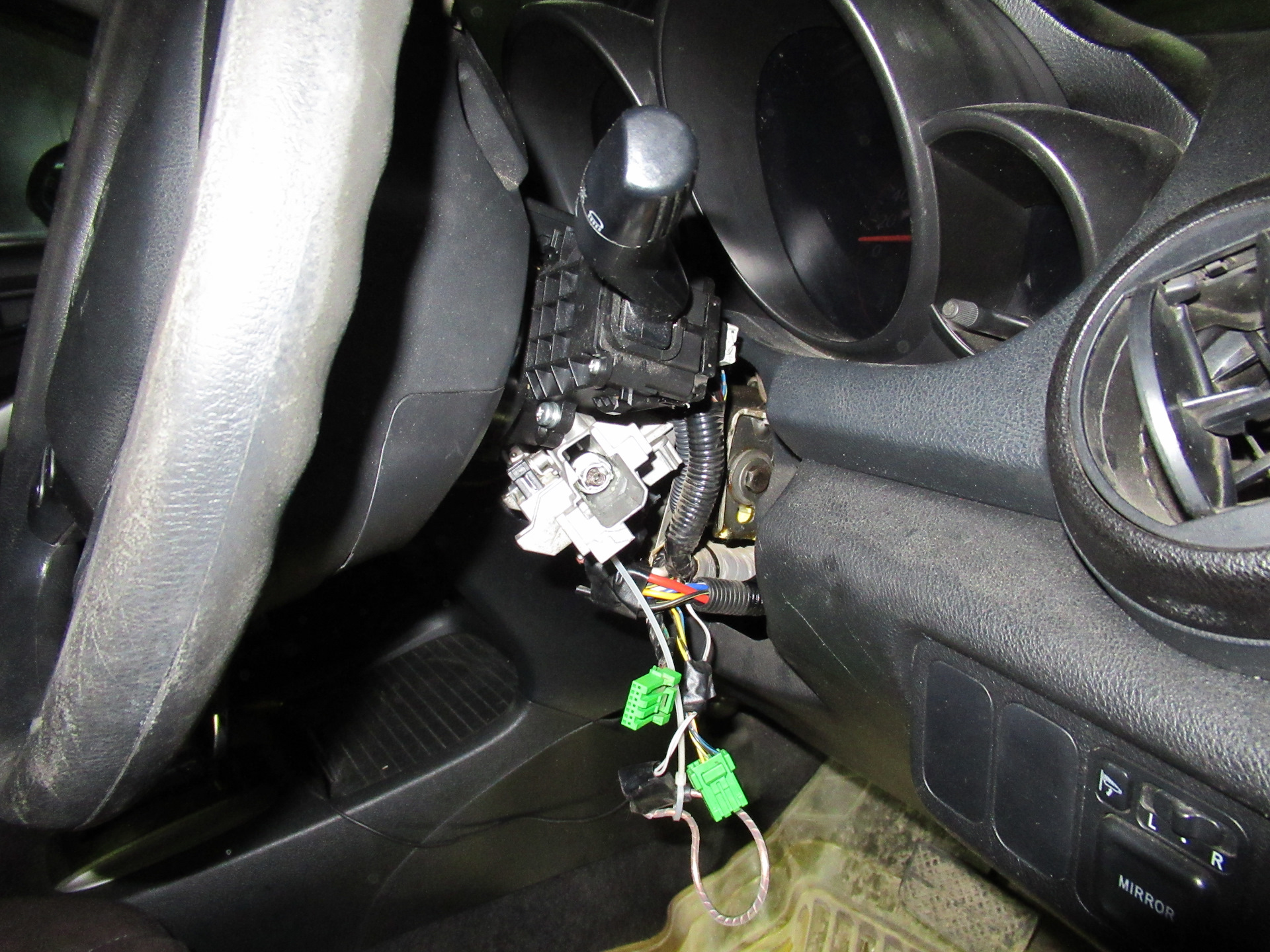

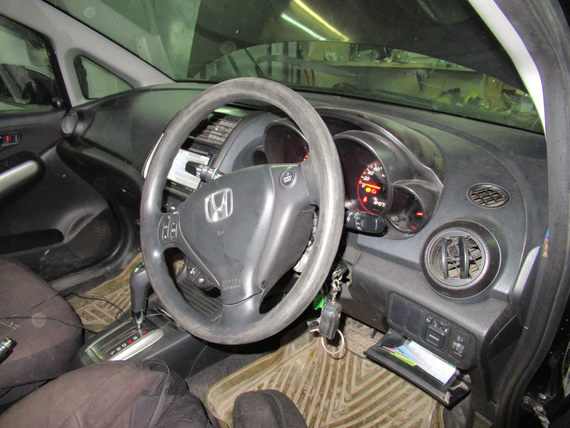

В каком положении снимал личинку в 0 или 1, то что я снял в 0 положении, как мне сказали, сработало защита замка зажигания, теперь надо высверливать эту защиту(на фото в этом месте), чтоб проворачивалось новая личинка
я ее у себя сломал через пол года, когда руль заклинил вместе с ключем
А клемму с аккумулятора нужно снимать?!
Я не снимал
После сборки все работает, т.е иммобилайзер, умная подсветка и блокировка руля?!
Да. Иначе бы машина не запускалась бы
а у меня наоборот — новые китайские пины "жрут" старый ключ оригинальный, до них был в идеальном состоянии(( хотя и пружинки старые оставил. А как твой новый ключ ?

Жало имел ввиду — имеет следы износа ? А смазку нежелательно набивать — через время она набирается пыли и превращается в чёрного цвета абразив (сам так делал — пока не разобрал и не увидел что там внутри творится). Личинку только снаружи можно смазывать, чтоб в цилиндре мягко поворачивалась
