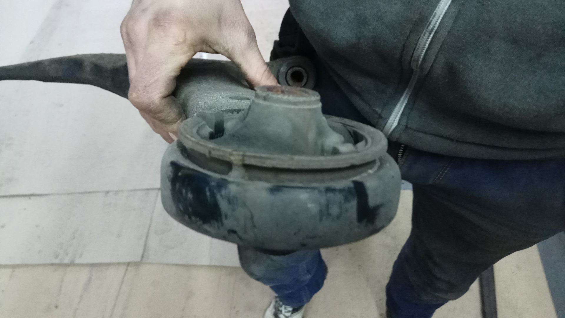

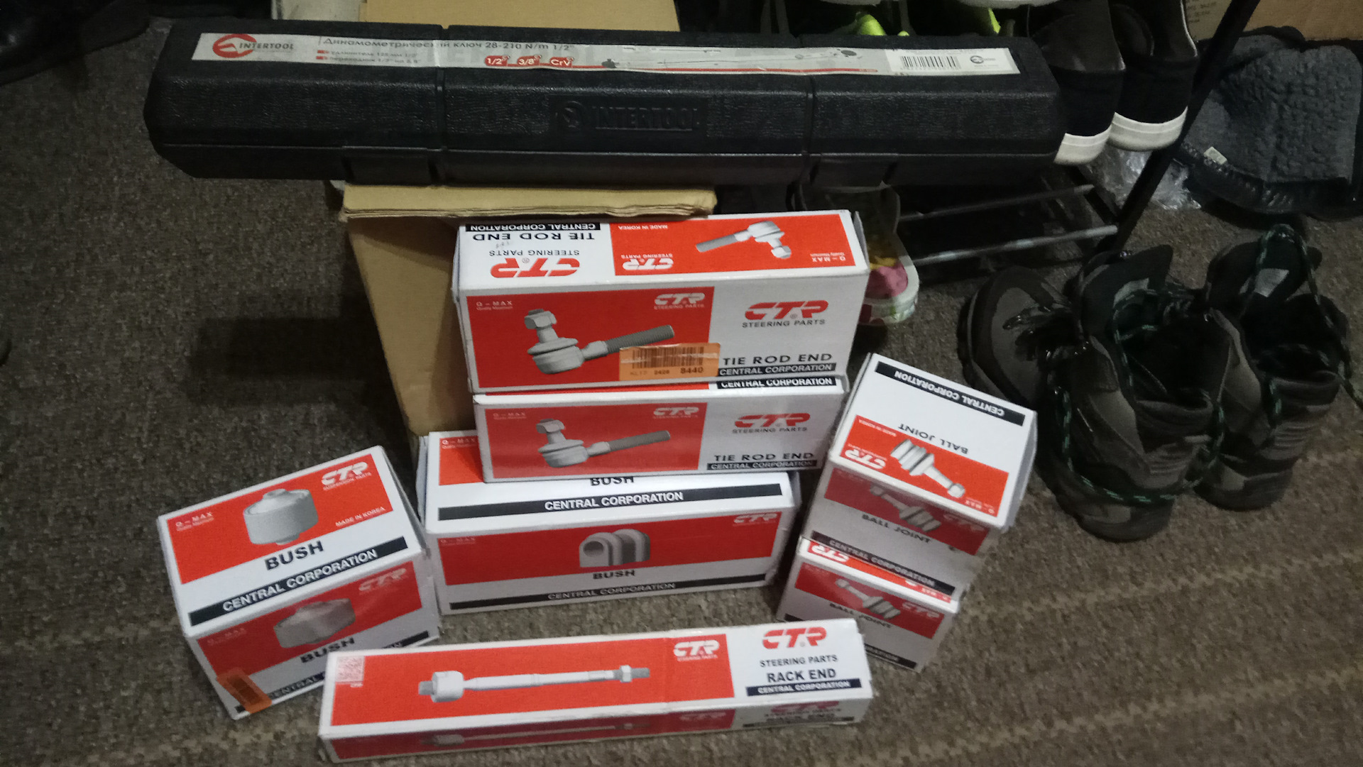

Что-то застучало спереди, оказались стойки (об этом я уже писал). При замене стоек увидел рваные задние сайленты в передних рычагах и начал интересоваться что же можно поставить, если не оригинал.
В итоге были заказы сайлентблоки CTR CVT9 (сайлентблок переднего рычага передний) и CTR CVT29 (сайлентблок переднего рычага задний). К куче были добавлены рулевые наконечники CTR CET160 и CET161 (правый начал стучать) + шаровые опоры CTR CBT67(не стучали но уже были не далеко от этого состояния).
На СТО сняли рычаг для перепресовки, а там сюрприз: прослабленный рычаг и приваренный на точечную сварку сайлентблок.
Старый рычаг был поставлен обратно т.к. пресовать в такой рычаг новые сайленты занятие весьма сомнительное. В итоге были подобраны рычаги от короллы в сборе тоже от фирмы CTR (CQT9R и CQT9L). Во первых королловские рычаги есть в наличии и их не нужно ждать 2 недели, во вторых на королу есть куча аналогов (тот же CTR и не только), а на приус этого нету.

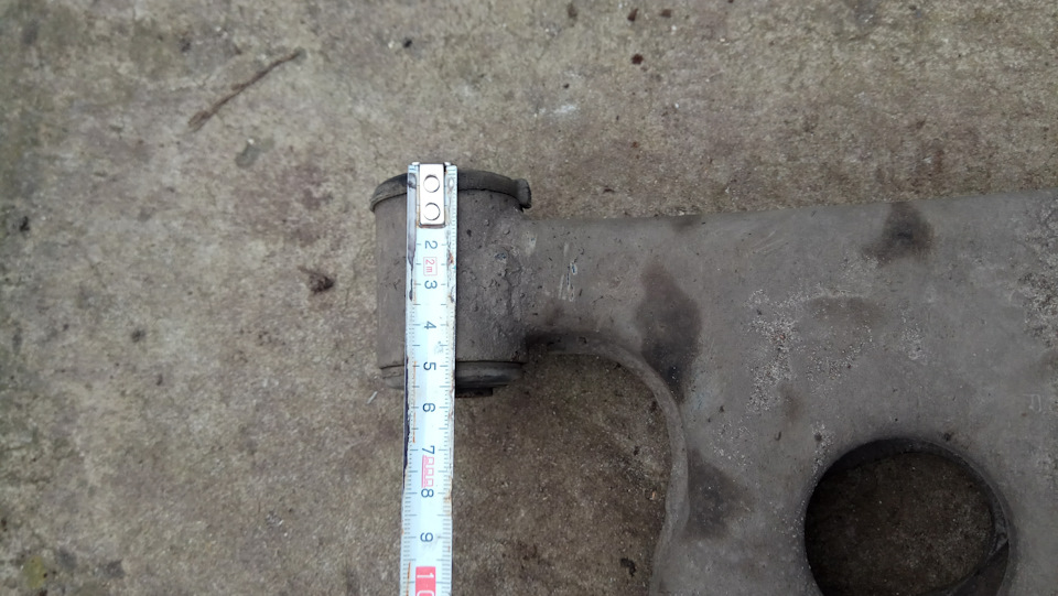

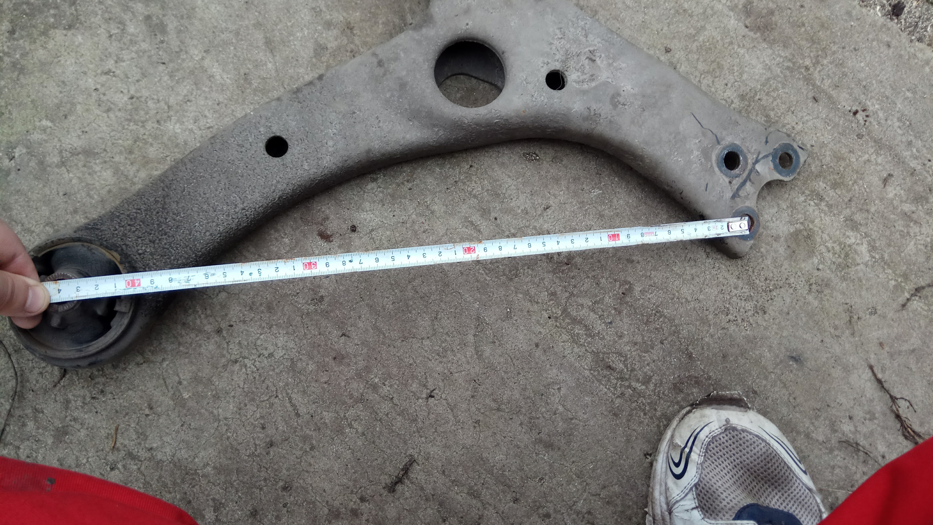

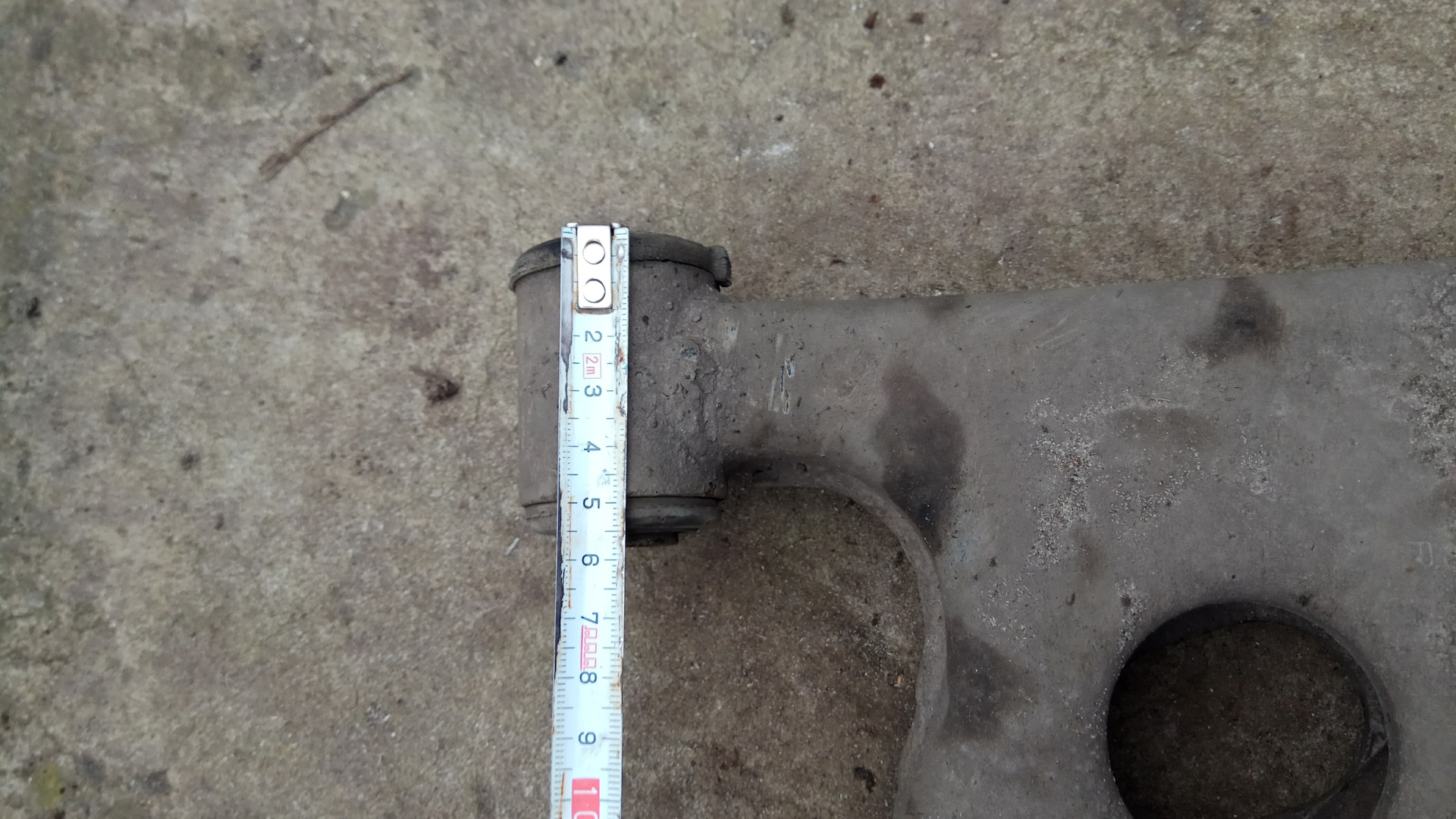

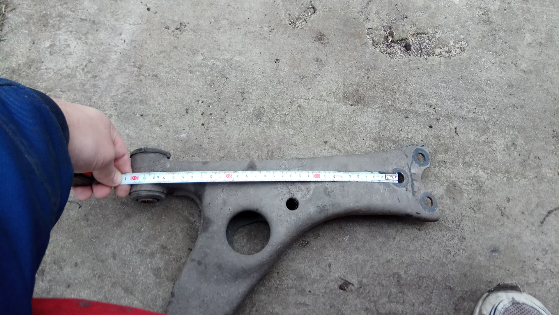

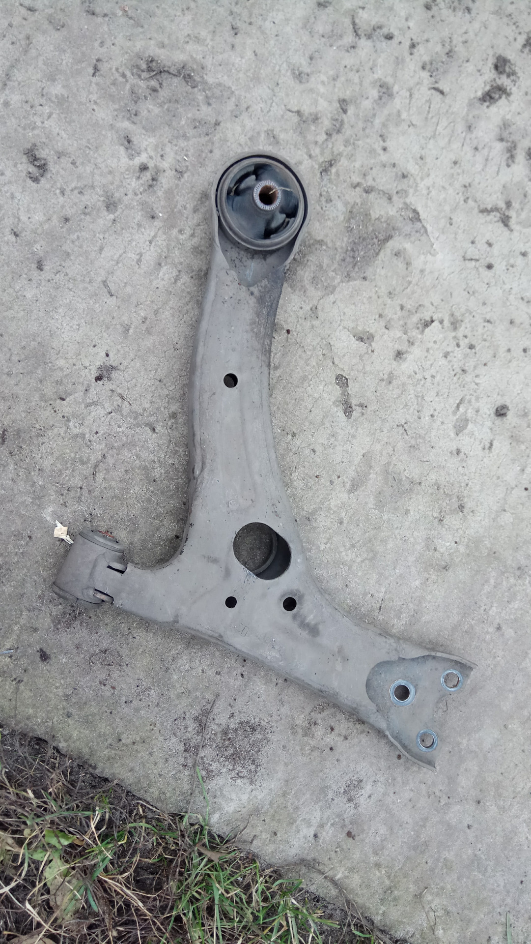

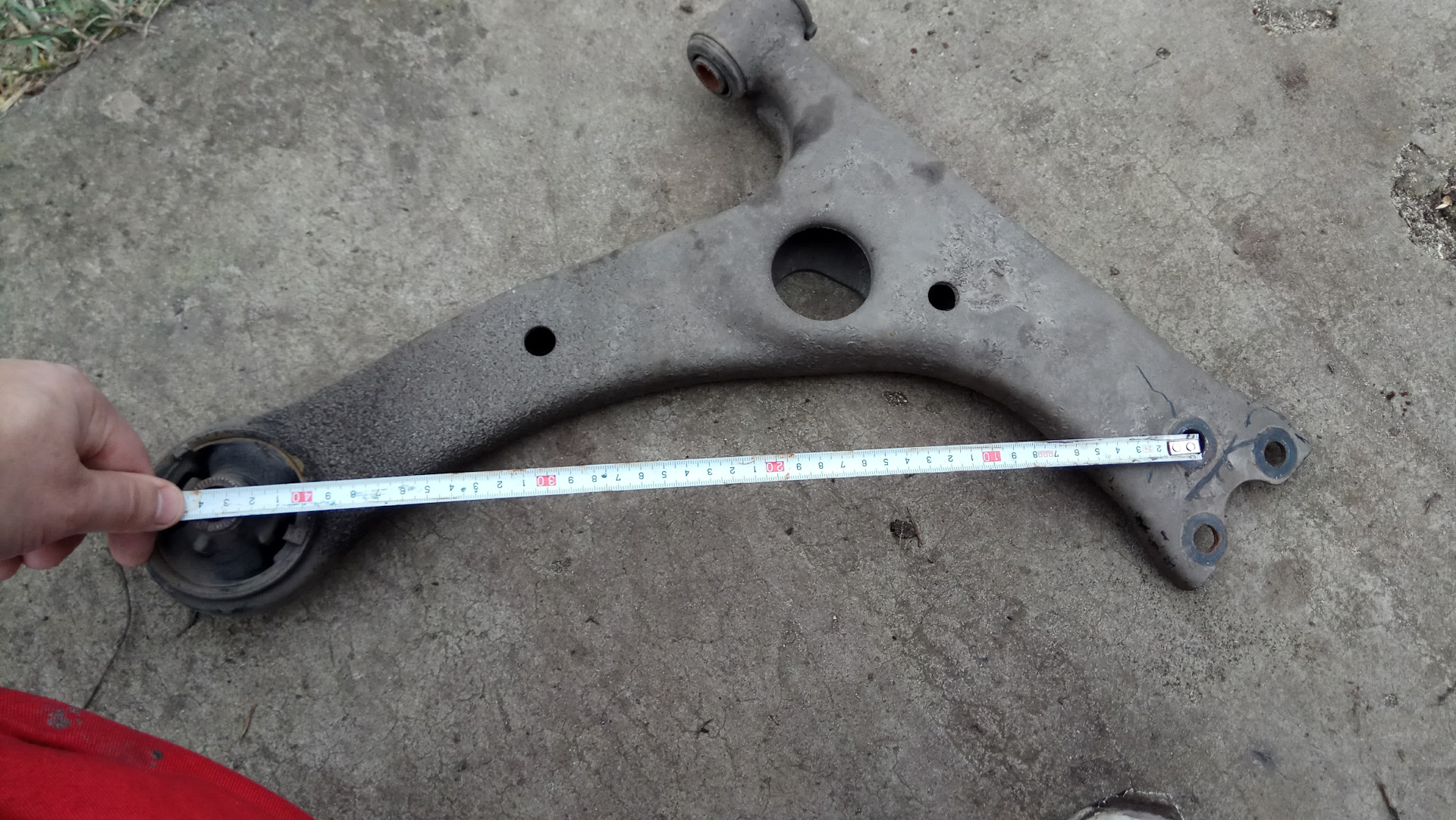

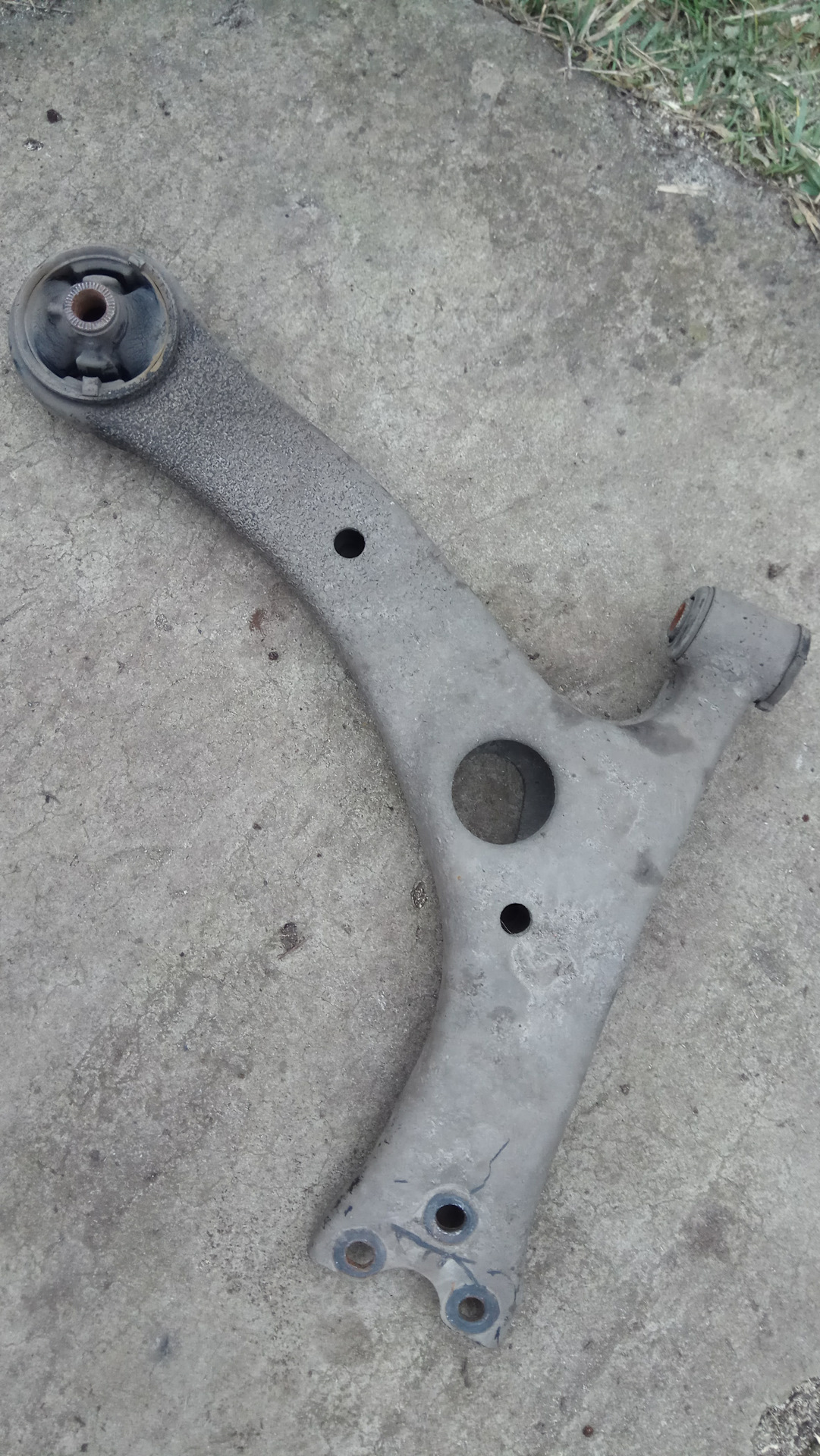

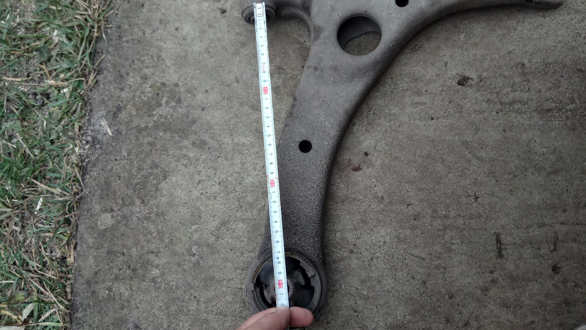

В итоге рычаги абсолютно идентичны родным рычагам приуса по всем размерам, встали как родные, развал настроился без каки-либо танцев с бубном.
Для тех кому интересно привожу фотографии оригинальных рычагов с размерами (размеры можно прочитать в подписях к фото).
Так же были заменены рулевые тяги (на левой не смогли раскрутить гайку для настройки развала, а правая застучала (как оказалось) вместе с наконечником). Рулевые тяги и левая и правая одинаковы — CTR CRT91.
Оригинальные номера замененных деталей:
Рулевые тяги (одинаковые на обе стороны) — 4550347030
Наконечник рулевой тяги правый — 4504749075
Наконечник рулевой тяги левый — 4504649145
Рычаг передней подвески правый — 4806847040
Рычаг передней подвески левый — 4806947040
Шаровые опоры (одинаковые на обе стороны) — 4333049055

Чудненько. А фото рычагов от CTR что не выложил?
Да замотался малость. Рычаги сразу с магазина повез на СТО и сразу менять. А старые рычаги уже через пару дней дома фотографировал.
