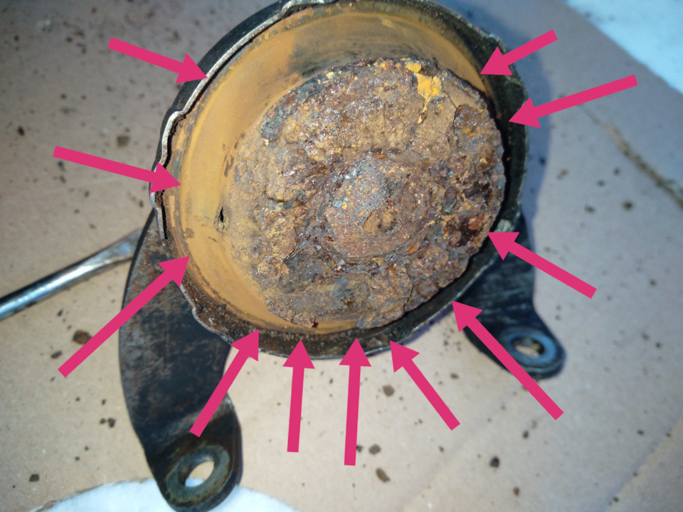

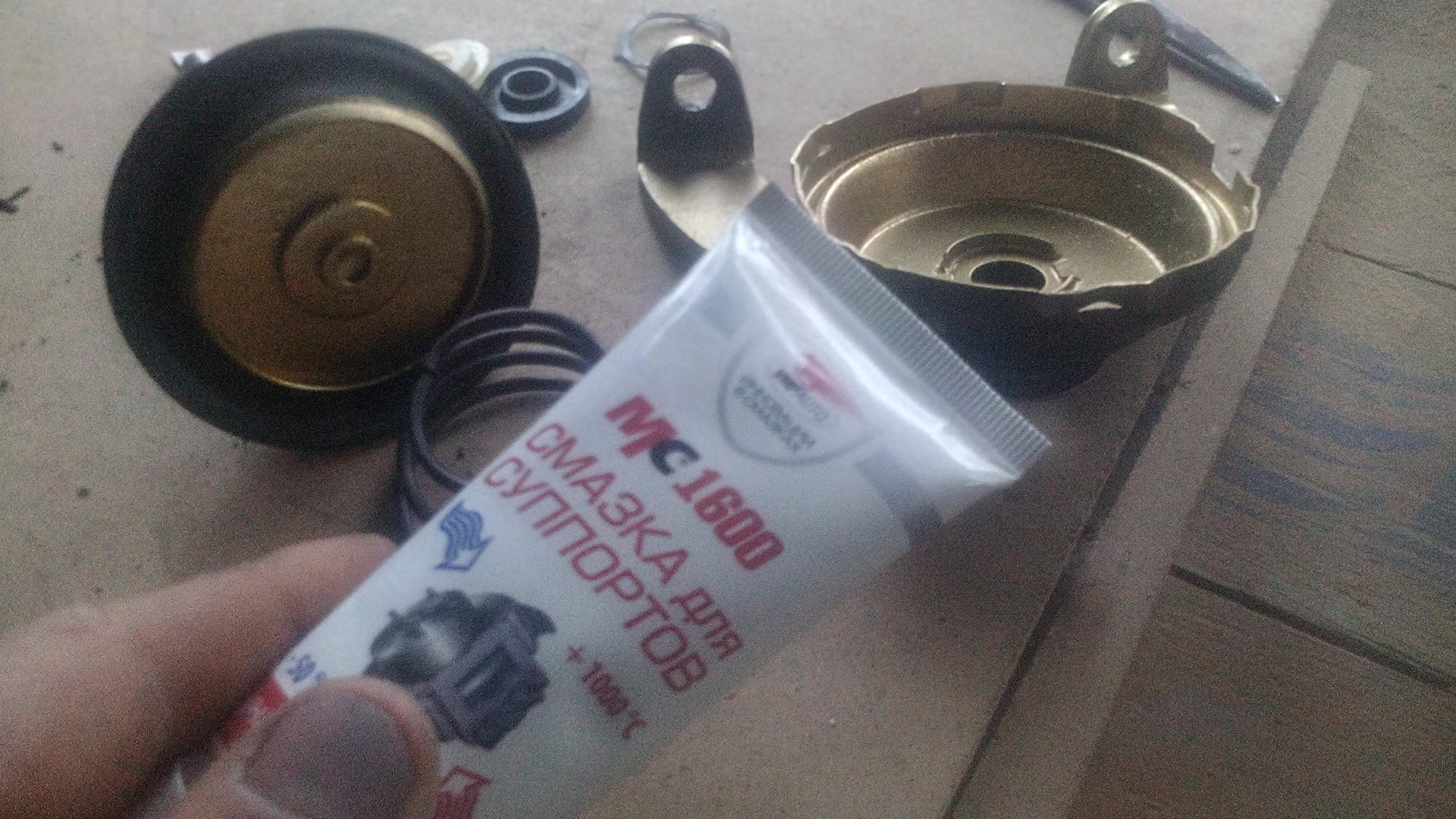

Заметил что в режиме 2Н мигают передние колёса как будто передний кардан в зацеплении с передним мостом . Решил найти проблему оказалось муфта срабатывала через раз .Разобрал промыл очистил покрасил смазал и всё заработало
В режиме 2Н на заведённой машине кардан идущий на передний мост должен вращаться от руки в любую сторону
И ещё главное В задней части муфты где выходит шток есть манжеты их лучше сразу заменить так как через них 100% подсасывает воздух и шток не довключаеться

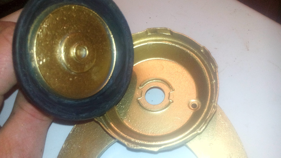

И ещё в мембране два отверстия, в одно податься воздух, создаётся давление, а в другом наоборот создаётся разряжение,

Подскажите, сама мембрана как и чем крепится по краями к корпусу чашки металлической?
Здравствуйте.Да всё просто отогните загибы по кругу муфты .вот и всё .
