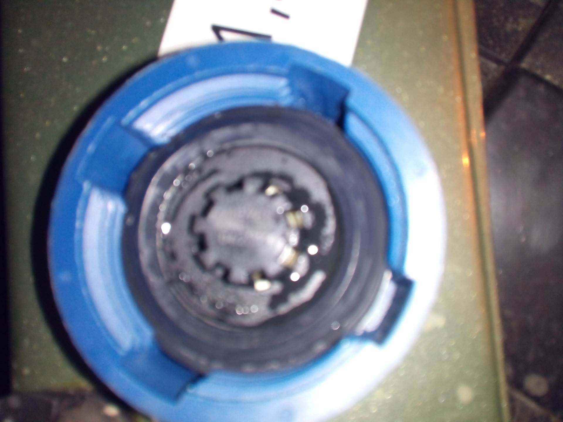

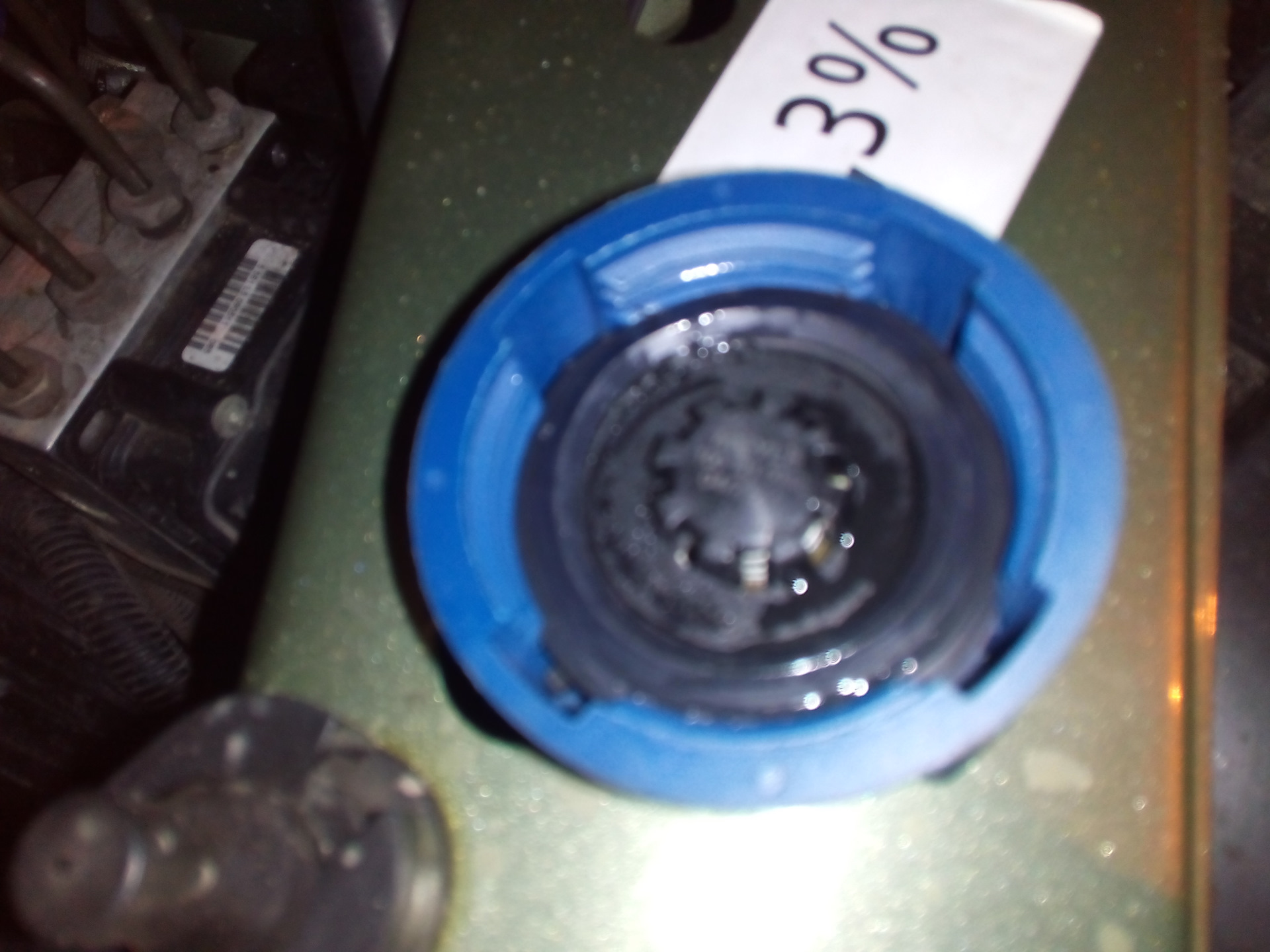

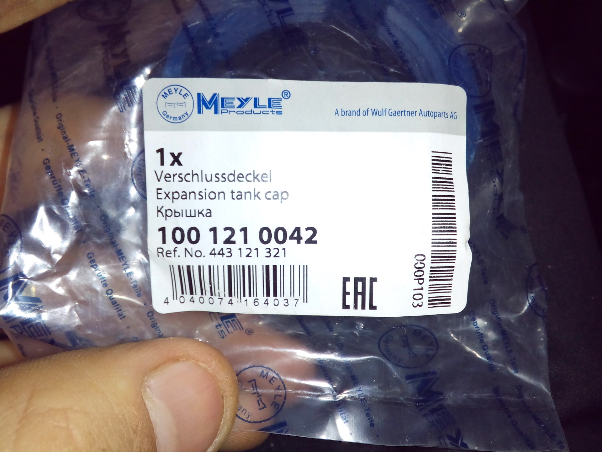

Всем привет. Из предыдущего поста понятно, что заказал крышку и клапана. Вот поставил крышку.
Так как она отличается от стоковый. Шаг резьбы другой.
Есть два варианта установки.
1: поставить второе уплотнительное кольцо со стоковой крышки.
2: разбор обеех крыше и переставляем клапана с подгонкой всего в корпус стоковый крышки.
Решил попробовать сначала первый вариант. Так как стоковых крышек 3 со старой разобранной вынул уплотнительное кольцо и вставил в meyle крышку. Закрутил проверил компрессором не пропускает. Давление положенное примерно 1.1-1.2 АТМ.
Только водопады не пропали под панелью.
Задрал морду, открутил крышку. Догнал до 102° сработал вентилятор прогазовал на оборотах 3-4.5 т.об.мин.
Вроде поменьше журчит.

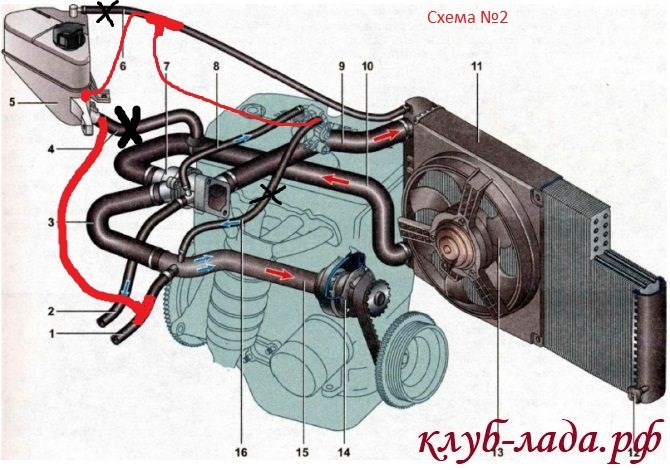

но вся подлость заключается в том, что от водопадов это не избавит ). тут более затратная история. кто-то делает гидрозатвор. кто-то ставит дополнительный тройник для отвода воздуха. кто-то делает перенос расширительного бака в малый круг. кто-то ставит грантотермостат.
я для себя пошел по пути переноса РБ в малый круг. три года без водопадов в печке.

я себе сделал перенос РБ в малый круг. вполне себе бюджетно вышло. из материалов — тройник от 2110, патрубок на РБ, тоже от 2110. банка охлаждающей жидкости на долив, если своя прольется.

Потому что не всем помогает и не невсегда он. Себе делал врезку рб в отвод печки тройником + вывод с дросселя в РБ бросил, булькает иногда секунды 2 после заводки и всё. Из затрат тройник и кусок шланга, ну и придумать чем старые патрубки заглушить. Из плюсов саморазвоздушка и то что можно при замене дешёвый патрубок нижний брать а не тройной.

Тройник и шланг на Рб от десятки, и нижний шланг радиатора гранты. Так будет лучше.
Тройник не нужен, т.к. остаётся штатный шланг с отводом к бачку. Шланг от гранты встаёт только совместно с радиатором от неё же.
