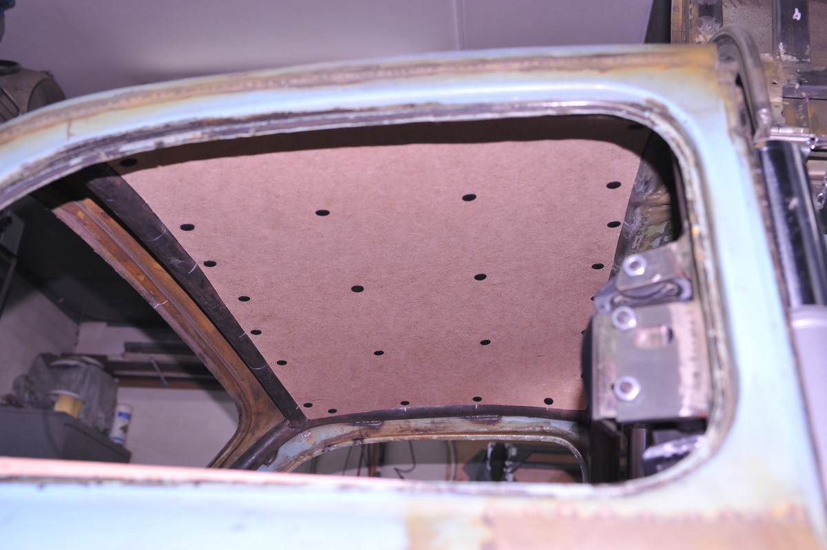

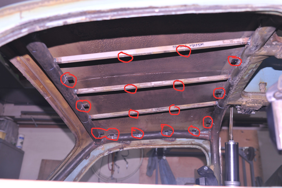

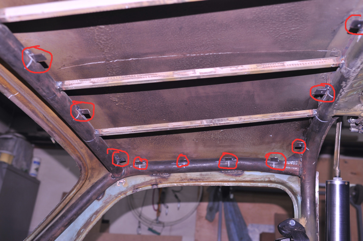

Итак, приступаю, напомню, что я сделал дополнительные усилители к которым потолок (из ДВП 3,2мм) будет крепиться клипсами. Решил остановиться на ДВП, как-то по народному что-ли! Напомню между металлическим потолком и из ДВП будет зазор порядка 40мм, ее я пуще на шумку, звукоизоляцию и всяким музыкальным делам. Одних усилителей мало и по периметру я приварил дополнительные крепежи для клипс. На фото они выделены красным цветом:

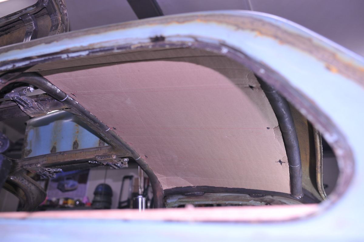

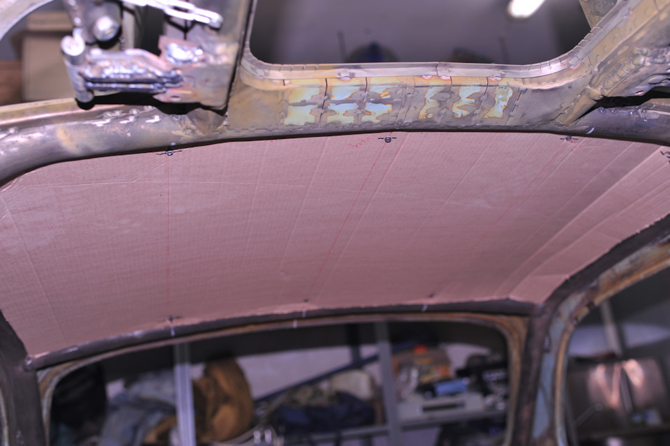

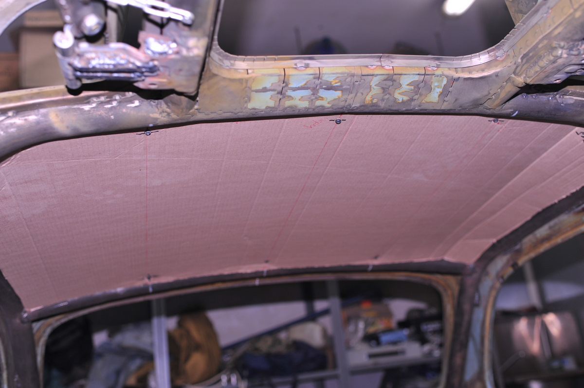

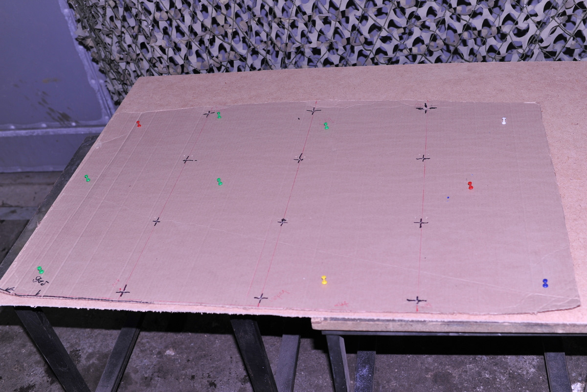

Приступаю к самой нудной в этом деле работе, к изготовлению картонного шаблона крыши:

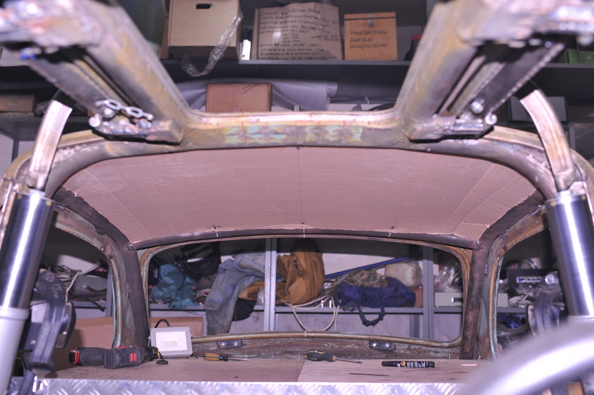

С каждой последующей подгонкой, находясь в позе ЗЮ, приближаюсь к необходимым размерам заготовки:

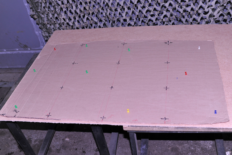

Кажется попал, тем не менее на картонке остаются некоторые записи, которые фото не передает. В общем переношу шаблон на ДВП 3,2мм:

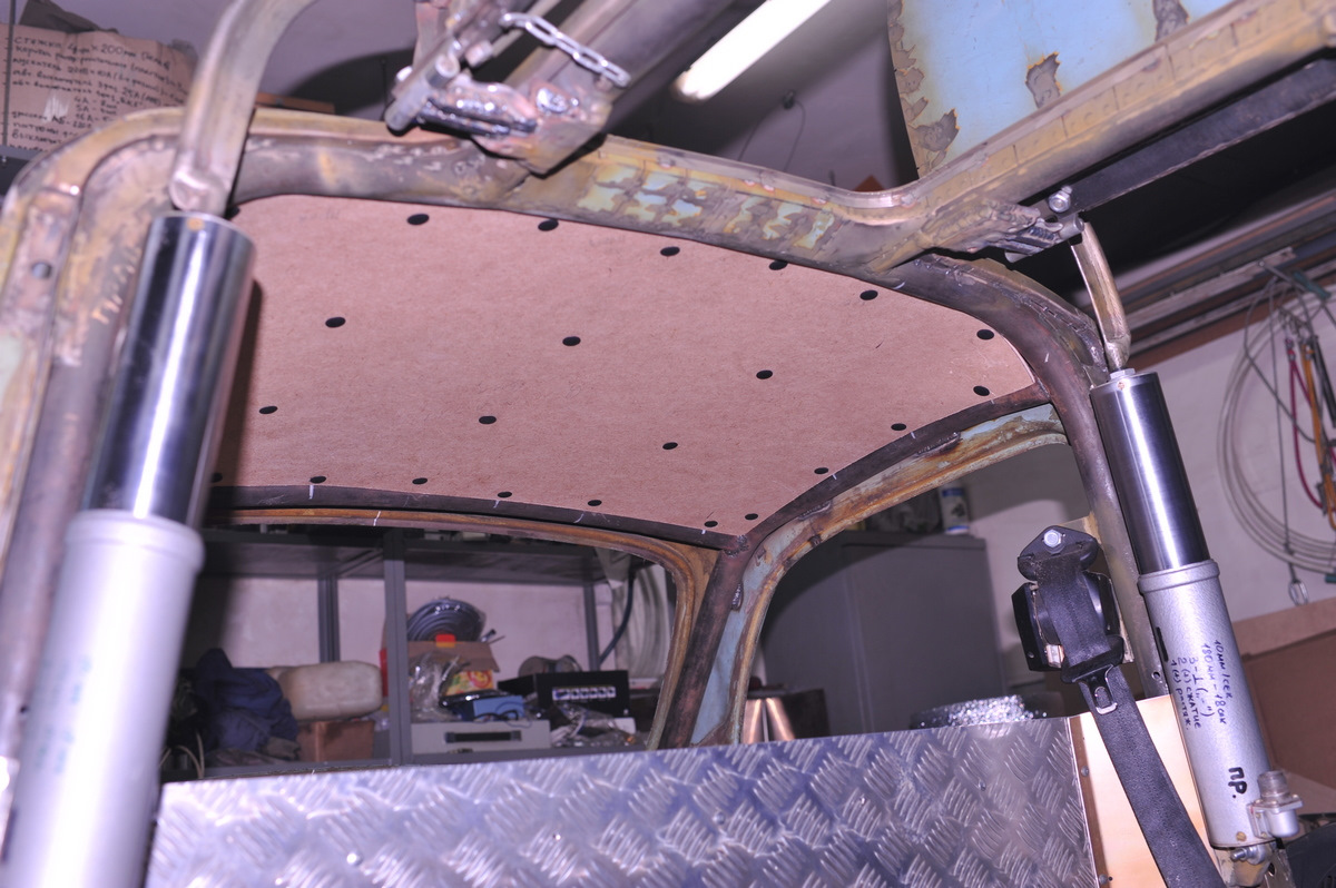

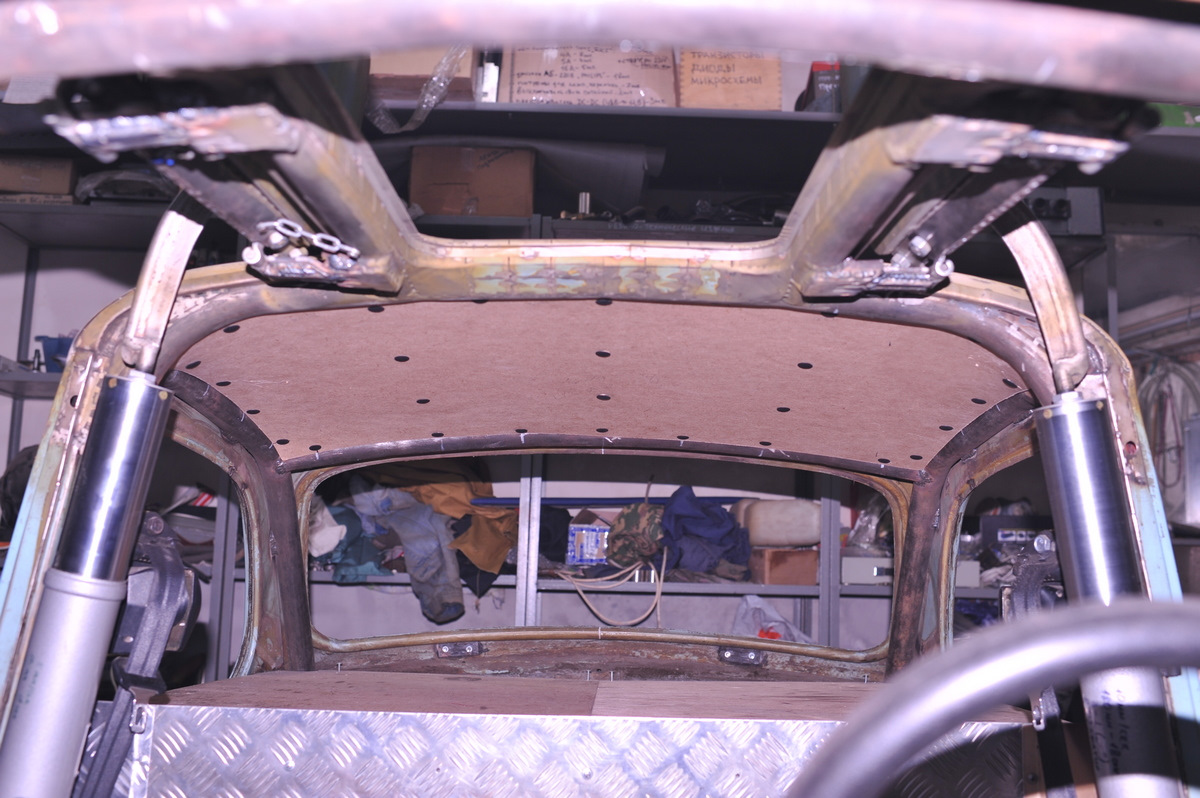

Все! Рутиная работа закончена, рассверливаю отверстия крепежей под клипсы сверлом 6,5мм и ставлю потолок по месту. Причем сам ДВП под отверстие 6,5мм я рассверливаю поочередно, чтобы была полная соосность:

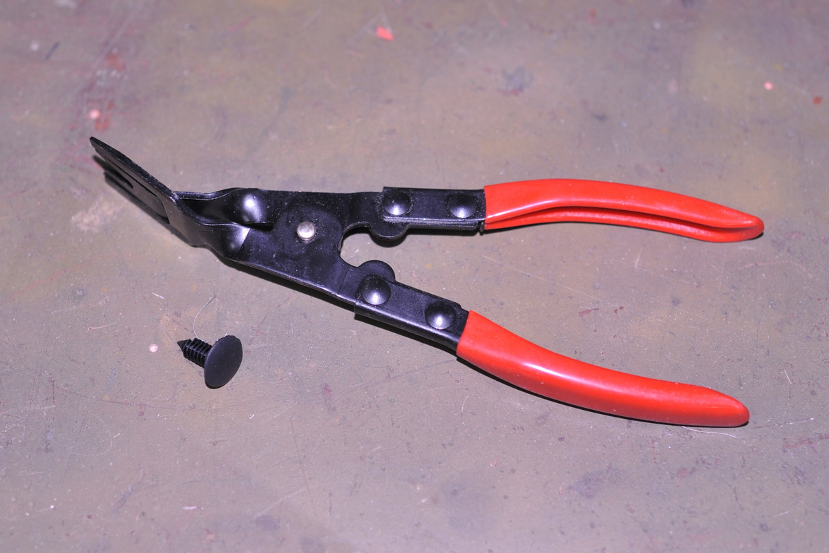

Заклепок у меня достаточно, для их съема приобрел съемник:

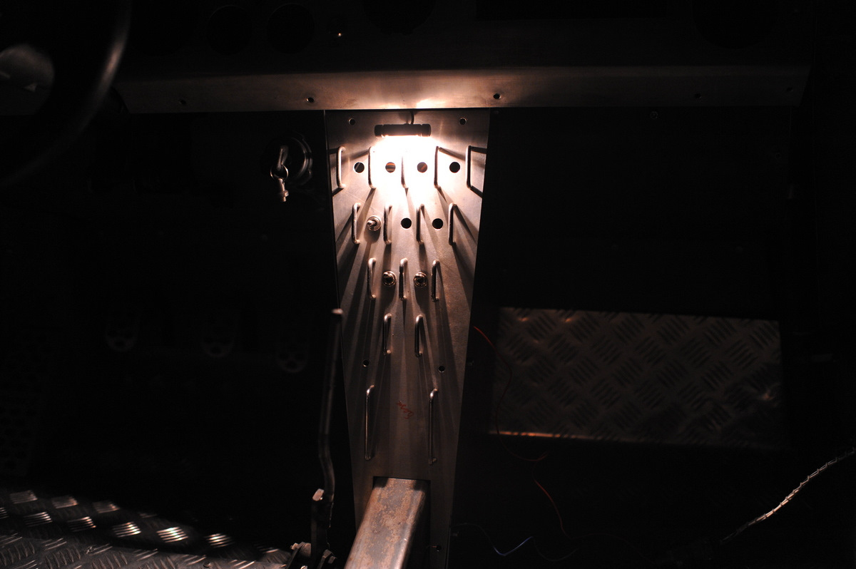

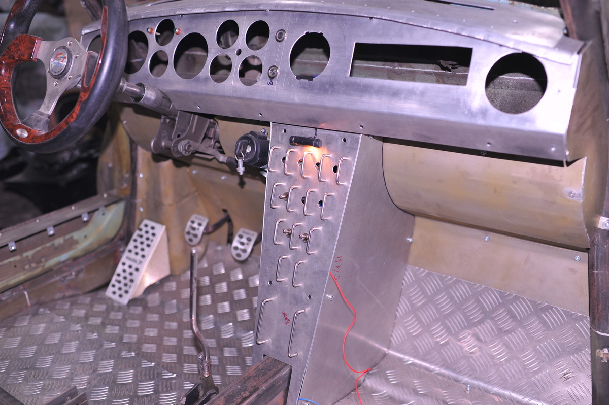

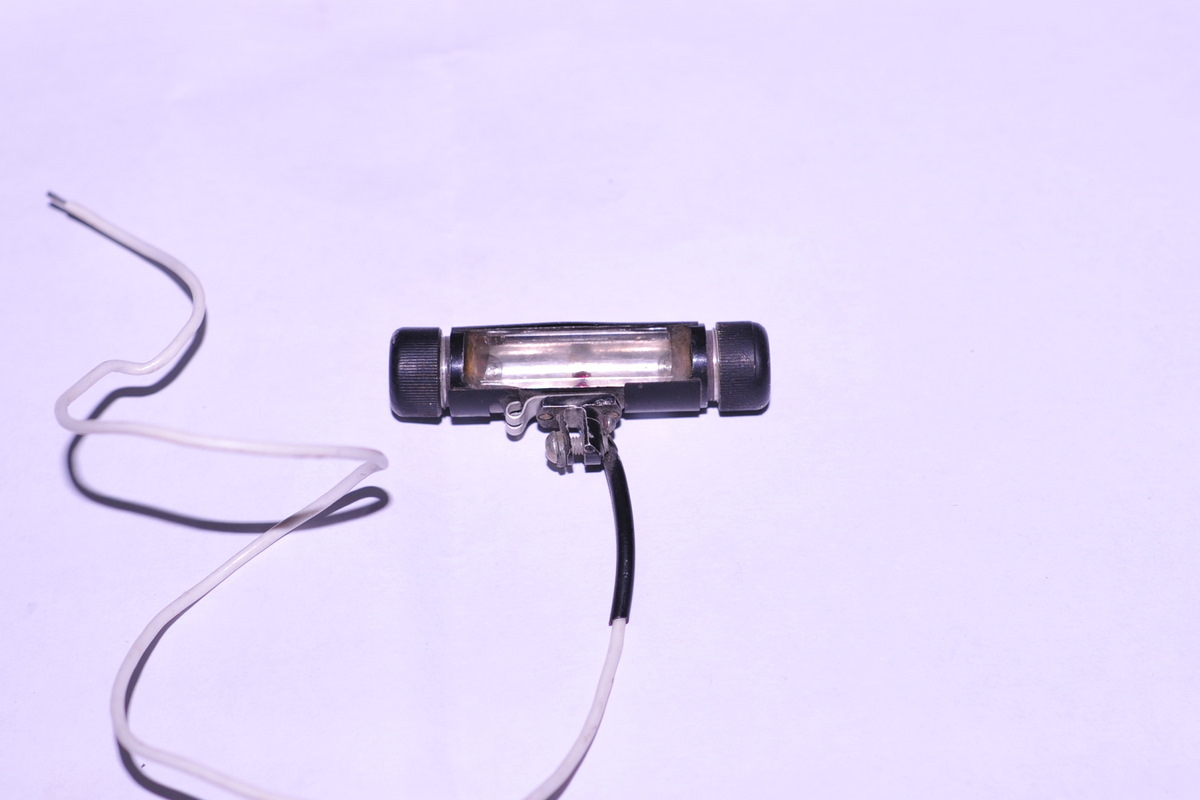

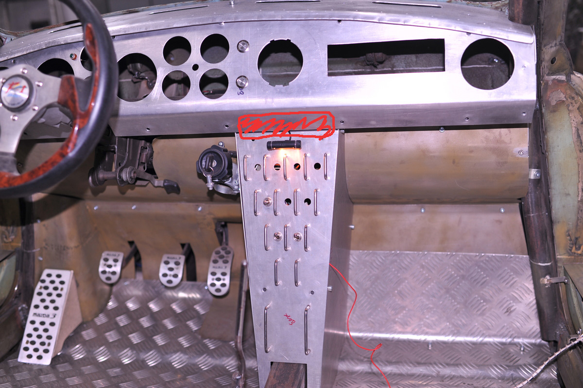

Потолок готов к отправке и обтяжке. Теперь хочу показать мини-светильник для освещения «бороды» переключателей в темноте:
Укрепил его на бороду приборов
Расположение оказалось не удачным, оно отчасти мешает ручному переключению выключателей, на следующем фото покажу как я хочу сделать потом, т.е. поднять осветитель на панель приборов, не привязывать его к «бороде», а сам светильник сделать из набора разноцветных мощных LED-диодах.

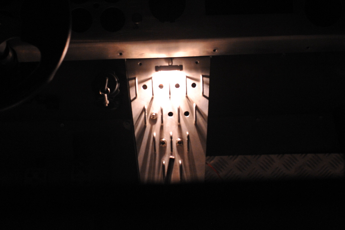

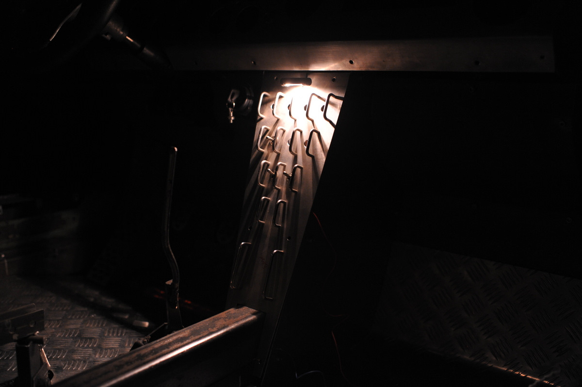

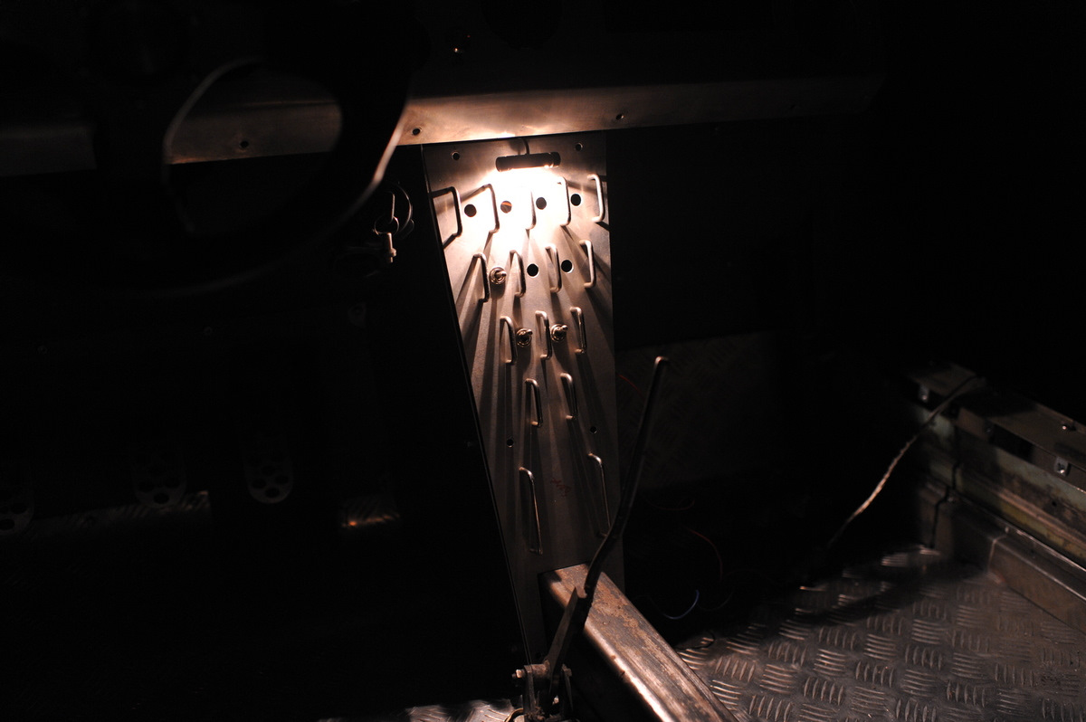

Ну а пока что есть, посмотрите, что получается, когда светильник светит в темноте:
Опыт дело великое! Пока все. В следующие выходные готовлю делали к отправке Николаю и вплотную приступаю к крыльям.

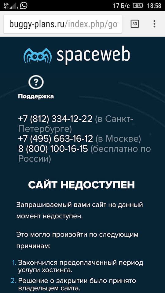

PS: Кстати, никто не подскажет сайт buggy-plans.ru работает или только меня забанили?

Лучше просверли у каждого переключателя дырочку и поставь для каждой свою тусклую подстановку, будет правильнее и красивее, можно и 2 диода разных оттенкоу, показывающее в каком положении, вкл или выкл
Слишком просто это )
я бы сказал наоборот, вместо того что бы замарочится, и сделать индивидуальное освещение, ты хочешь одним прожектором решить все вопросы))
Немного не так, это был эксперимент, то что хочу сделать с кольцами описал ниже и это будет не просто )
Удобно ли расположена сама центральная консоль? Просто сильно вертикально стоит, и посадка и расположение руля кажется высокой, " завалить" бы консоль немного
Посадка седла и так минимальная, седло же выезжает, а там порог кузова, низ седла ровненько над порогом проходит. По седлу естественно был поставлен и руль. Консоль сильно наклонить нельзя, там ручка КПП.
Так для информации — тумблера MINI
Большое спасибо за фото! Было бы интересно знать как они светятся в темноте.
К сожалению такого фото не нашел :(
не очень получилось, да и вообще, сама идея тоже не фонтан! :)
лучше сделайте направленную подсветку с потолка — на многих машинах так сделано. Сама лампочка в районе салонного зеркала заднего вида стоИт. Слабенький светодиодик или лампочка светит на "бороду". А в глаза этот свет не попадает, и освещено все равномерно, без резких теней.
Да вообще г. получилось, самому не нравится, но это был эксперимент!
Интересную затею описал ниже (через "кольца" из оргстекла), если не поленюсь то реализую ))
Фоновая подсветка бороды в современных авто решается установкой пары диодов направленного света в колодцах в районе фонаря освещения салона. Светят они на бороду и на руку, когда пользуешься кнопками. Это гораздо практичнее тумблёров с подсветкой. За счёт того, что диоды установлены в глубоких колодцах, они совершенно незаметны и не мешают водителю при езде.
Идея хорошая, но есть КМК еще интереснее, я ее описал ниже, правда сложнее в реализации )
Освещать нужно не бороду, а название каждого тумблера!
Согласен, это был эксперимент, буду освещать каждый тумблер.
С подсветкой как-то спорно получилось… я бы сделал сверху фальш полоску, под которой закрепил бы элемент освещения( светодиодную полосу или нейлоновую нить), чтобы свет падал равномерно сверху вниз по всей ширине панели.
Получилось плохо, сам понимаю, но эксперимент проведен и есть идеи куда двигаться дальше. Буду городить систему подсветки каждого тумблера.
Авиационный светильник)
Он самый, про него писал раньше, но он как и авиа-приборы ну никак не вписывается в интерьер )
Сайт недоступен. Закончилось время оплаты хостинга.
Тогда временно на 2-х сайтах буду выкладывать информацию )

Про подсветку. Не будет ли он лишним этот светильник? При твоей страсти к лючкам? может в панели сделать потай? и оттуда светить будет. А если на лючок время найдется, то при открывании лампочка будет загораться? Но это так — мысли в слух. Еще можно Гайки тумблеров сделать пластиковыми, а с обратной стороны на каждую светодиодики. На али есть гайки, но обычные — под болты. Еще один вариант: под скобами сделать пропилы, в которые закрепить акриловые пластины. Снизу этих пластин поставить 1-2 светодиода. Свет будет не яркий, но его будет вполне достаточно, чтобы найти тумблер. Ну и последний — пиктограммы вырезать на лазерном станке. И в эти отверстия залить эпоксидку ювелирную. Она хорошо полируется, лампочки или светодиоды поставить не прямо под ними, а немного сбоку. И еще одна мысль по ходу писанины возникла — при включении тумблера, чтобы цвет подсветки менялся. Но, повторюсь, это только мысли.

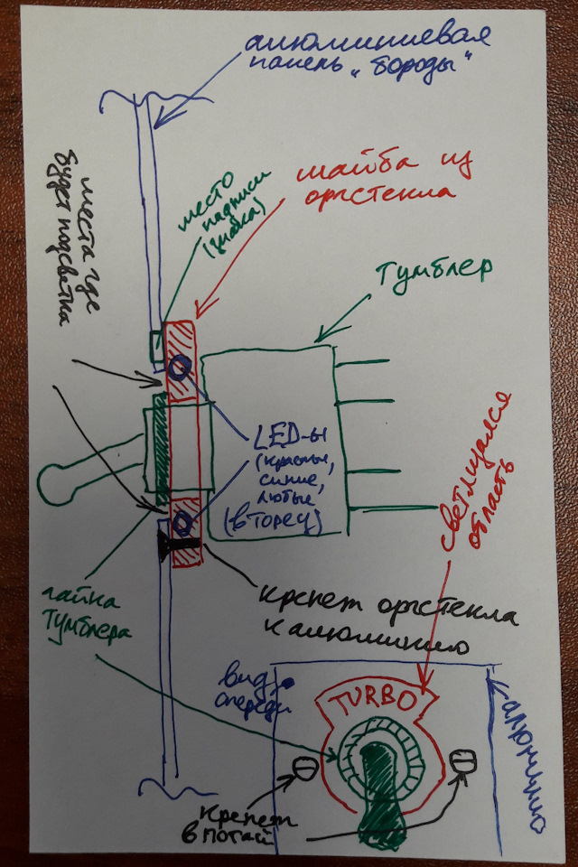

Нормальный мысли, спасибо! Прочитав твой пост придумал следующее: каждый тумблер закрепить нп отдельном "кольце" и оргстекла, диаметр кольца 30-35мм, на этом же кольце нанести значки/символы, кольца естественно подсветить. А вот уже эти кольца укрепить к алюминиевой "бороде". Большое спасибо за Идею! )))
Т.е. кольцо будешь подкладывать под тумблер? и лазером нанесешь пиктограммы? Интересно. А можно не круги, а прямоугольники с закругленными углами. Тумблер будет внизу этого прямоугольника, а в верхней части — пиктограмма. Так, наверное, гармоничнее будет. Хотя вот смотрю на бороду — еще с треугольниками попробовать можно — вниз вершиной, вершина закруглена по диаметру гайки тумблера, а гипотенуза сверху, так и надпись можно нанести, не то что пиктограмму. Углы опять же скругленные. В общем полет мысли практически безграничен.
Вот набросал от руки как планирую, если разберешься! )))
круть! намного лучше, чем я себе представлял.
Лазерная резка есть же в городе? Пусть вырежут на вашей панельке аббревиатуры выключателей или значки потом прикроете мутным оргстеклом чтоб свет был рассеяный ну и диод воткнуть думаю разберетесь как.
Кстати щипцы для клипс супер, себе тоже куплю, не знал что такие бывают.сколько обошлись?
Думал положить поверх "бороды" оргстекло толщиной 8-10мм, но тогда прощай обтянутая в кожу "борода". Либо вместо алюминия только оргстекло 10мм поставить, обтянуьть кожей, а под значками кусочки кожи вырезать. Брал на али, рублей 500 не больше. Дерут хорошо, иногда просто отрывают "шляпку", либо отверстия слишком маленькие для клипс сделал 6,5мм.
В любом случае спасибо за идею!
Попалась статья как парень салон машины украсил гибким неоном, посмотрите в поиске может подойдет, им конечно значки геморно делать, но можно панельку вашу прям по коже как бы прошить этой ниткой и разбить тумблеры на сектора, а расположение и само запомнится.
Я видел эту статью, насколько помню получилось не очень. Есть у меня вариант с оргстеклом, сложный, кропотливый, но 100-но проходной, все что надо получу!
Лучше светящиеся тумблеры с пиктограммами, или светящиеся подписи тумблера
Буду делать идею с "кольцами" из оргстекла, описана выше )
Вам надо делать светящиеся значки, они и будут подсвечивать тумблеры.
Вопрос как физически, думаю пока.
Оргстекло, сверху наклейка, снизу диод

Можно вот так. Делаете лазерную гравировку стекла значками, просверлить под тумблера отверстия и по бокам даёте свет)

Можно, очень красиво! Только может получится так: сам корпус тумблера (корпус) примерно размерами 40х25мм, т.е. та часть что спрятана за "бородой" и поставить окошко значка из оргстекла сможет разместиться от центра выключателя не ближе чем 20мм, не великоватым ли будет это расстояние?

Кстати клипс — овердофига… я бы оставил штук 12 всего… и только по контуру — в середине не ставил бы…
Нельзя, там саб нехилый будет качать, потолок должен быть непробиваемым.
ДВП форму держать не будет, отверстия под клипсы поразбиваються, к тому же размокнет от конденсата. Необходимо ее покрыть с двух сторон стеклотканью и смолой, я так себе делал на бусике(можешь фотки посмотреть) причем делал не просто изогнутой а с наплывами для коробов и стоек, собственно и стойки делал так же… ну а чем обтягивать потом — тканью или кожей дело вкуса… www.drive2.ru/l/467061545436709258/
Вот про пропитку тоже думаю чем ее пропитать, стеклоткань думаю будет лишней )
Если пропитывать, то клеем ЭДП (эпоксидка), только подогреть, чтобы пожиже был (градусов до 30-ти), вдобавок быстрее полимеризуется.
Можно, причем лучше это сделать когда пол закреплен на месте, чтобы сформовались некоторые изгибы по краям.
Лежит((((
Ага (

Что-то лежит сайт.
Уже 3 день как лежит, странно.
Неплохо, а между рамкой лобового стекла и каркасом, что будет?
Пока не решил, наполнитель, какой не знаю обтянутый в кожу.
Как написали в комментах, можно стеклотканью с эпоксидкой или полиэфиркой пропитать двп и заодно закрыть эти промежутки.
Промежутки буду делать отдельно от потолка, чтобы потолок был "съемным". Возможно в этот раз отойду от принципов и эти заплатки по щелям окон сделаю из стеклопластика.
