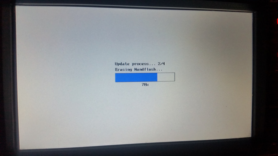

В общем с горем пополам я более-менее разобрался с этом системой.
Начну все по порядку.
Изначально у меня работало только Радио и USB-Флешки, при включении NAVI появлялась ошибка, ТВ не работает из-за отсутствия ТВ-тюнера, DVD-плеер тоже не работал, была ошибка.
Итак в настройках системы нашел версию прошивки и написал в службу тех.поддержки MyDean,
мне выслали инструкцию по прошивке.
Сначала берете отдельную microSD карточку, форматируете ее в FAT32, досле этого распаковываете на карточку архив, скачанный по ссылке:
Вставляете карточку в слот GPS вашего навигационного устройства, включаете зажигание, начнется прошивка в 4 шага, после прошивки появится калибровка( на белом фоне крестик посередине экрана), необходимо последовательно нажимать на середину крестика.
После калибровке вытаскиваете карточку с прошивкой, форматируете ее.
На карточку, где были программы с навигацией записываете содержание архива со сборкой программ
Включаете Navi, выбираете Навигация 1.Запустится Навител, он предложит демо режим, или «активировать» выбираете «Активировать».
Внизу экрана переписываете серийный номер устройства
Заходите на сайт навитела navitel.su
Заходите там в личный кабинет( для входа в личный кабинет используется лицензионный ключ)
пишете в кабинете заявку на декативацию лицензии, навител пришлет сообщение "Регистрация снята, пожалуйста, активируйте повторно".
После этого на сайте навитела проходите по ссылке activate.navitel.ru/simple
Там нужно записать номер лицензии( он у вас на карточке), серийный номер устройства( вы его до этого должны были записать), свою фамилию имя отчество( берется из вашего паспорта), электронный адрес ( электронный адрес можно использовать любой доступный вам)
навител пришлет текстовый файл
запишите его в папку Navitel и NavitelContent/License
Все, после этого карточку можно вставлять в слот GPS
