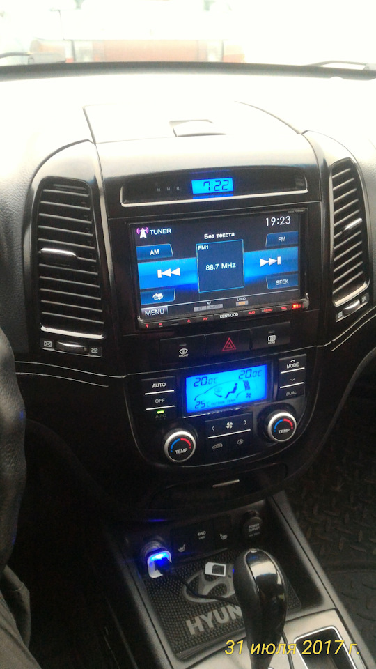

Всем привет!
Наконец то сбылась моя давняя мечта!
Я избавился от рыжего "дерева" и серого пластика в салоне своего трактора!
Давно хотел темное матовое "дерево"!
Договорившись с одноклубником Алексеем Naum-1 о своих "хотелках", ломанулись кучкой тихушников к Алексею в контору "Immersmir".
Вот вариант аквапринта у Евгения, в его Карателе — ТЫЦ
Приехали, все разобрали, обсудили детали, поболтали и разъехались)))
Через несколько дней вернулись за результатом…

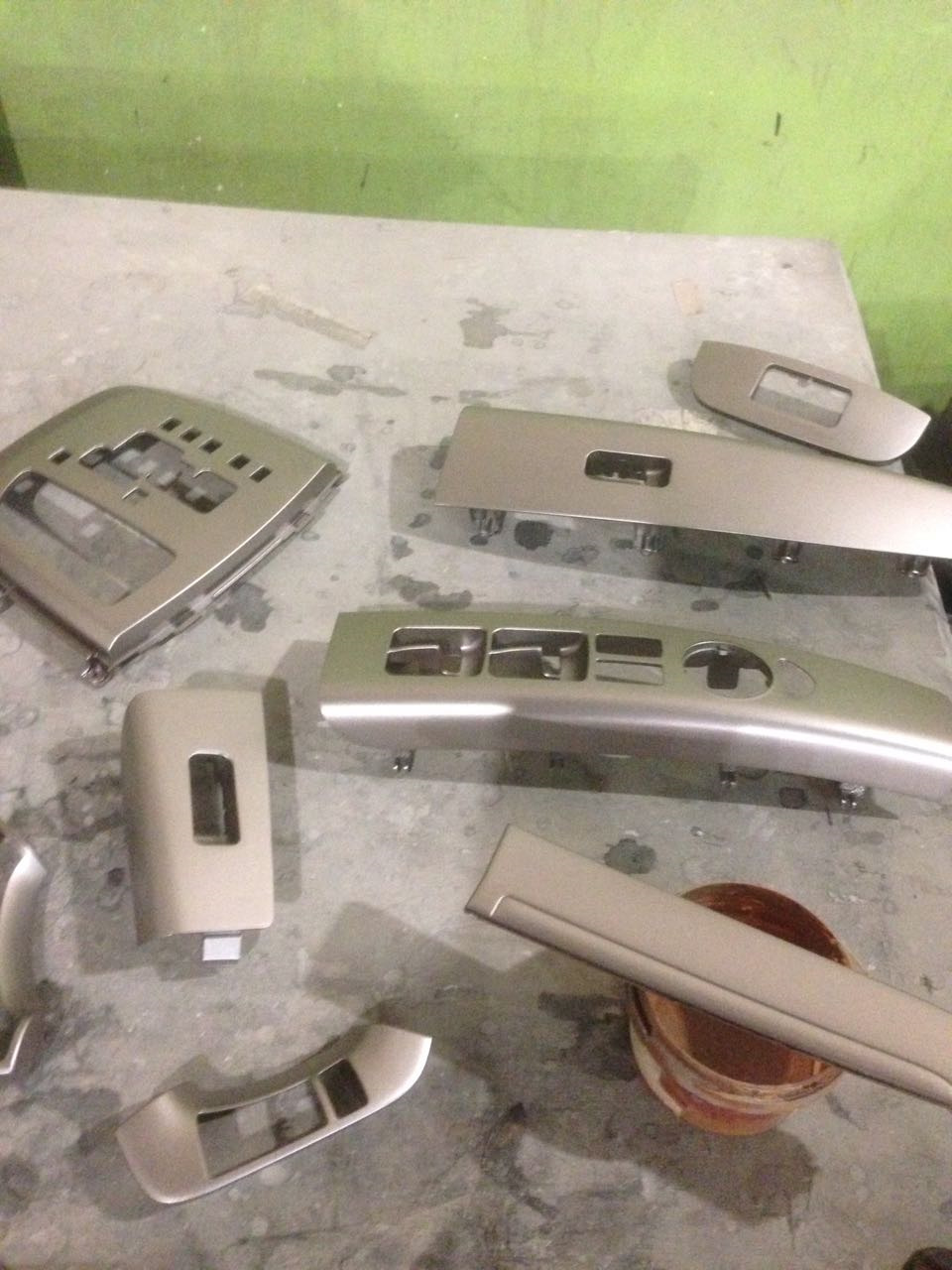

Решили до кучи сделать черным блок климат-контроля и низ мафона. Разобрали, обклеили, покрасили и собрали).
Потом собирали салон…
По итогу хочу сказать огромное спасибо Алексею! Мне очень нравится! И не только мне)
Рекомендую!

Какой краской красил панель климата? Как она ведёт себя? Не вытирается?
Краска для бамперов. Матовая, текстурная.

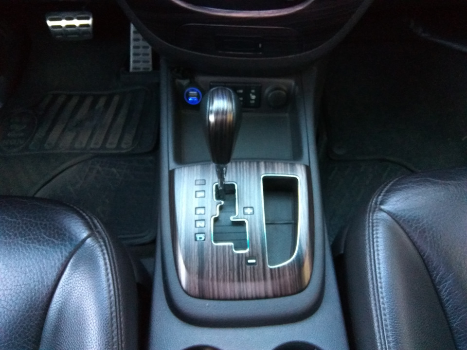

Как вы снимаете эту консоль с КПП? я чую ей долотом скоро выломаю
Она вся снимается…черная панель с карманом и кнопками. Тяги ее вверх резким движением
Знаю)) падла сидит как на сварки. Боюсь отломать на…й
Пластиковая лопатка вставляется туда, где синяя стрелка. Край панели (отмечен красным) отщелкивается вверх. Дальше все просто.
Спасибо попробую

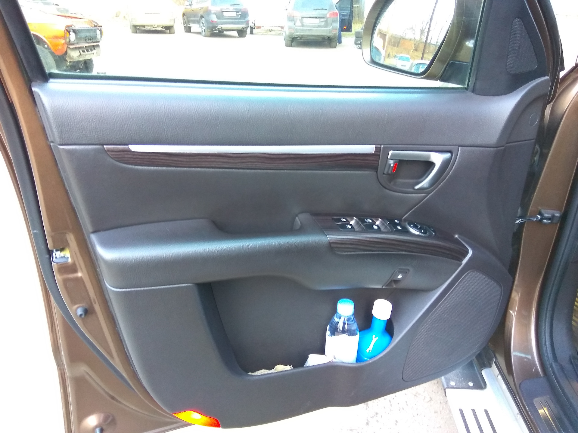

Шикарно!.. но двери… даже не знаю, , я бы не стал клеить дверные арки
Ух ты)))
так то здорово,
но поцарапанный пластик на дверях весь вид портит(((
надо что-то делать(
у самого так же, но со штатными накладками не так бросается в глаза.

Климму чисто краской или краской + лаком ещё дунули? Что-то шагрень странная.
Фактурная краска
Я б лаком закрепил ещё. Стираться же будет
Не будет, это не простая база) её абразивом фиг сотрешь😉
А ну тогда норм. Да и на климме не особо будет тереться. Вот если бы подлокотники были покрашены…
У меня накладка бампера ей покрашена, два года как новая. Кстати выяснилось что на FL-ке серебристые полоски на "деревянных" вставках с завода вообще без лака (просто база поверх рисунка), стираются тряпкой)))

Как снять накладку акпп?
Сдергиваешь ручку акпп, переводишь в N. Потом резким движением дергаешь вверх всю панель вокруг рычага, за заднюю часть. Она вместе с карманом и кнопками идет.
