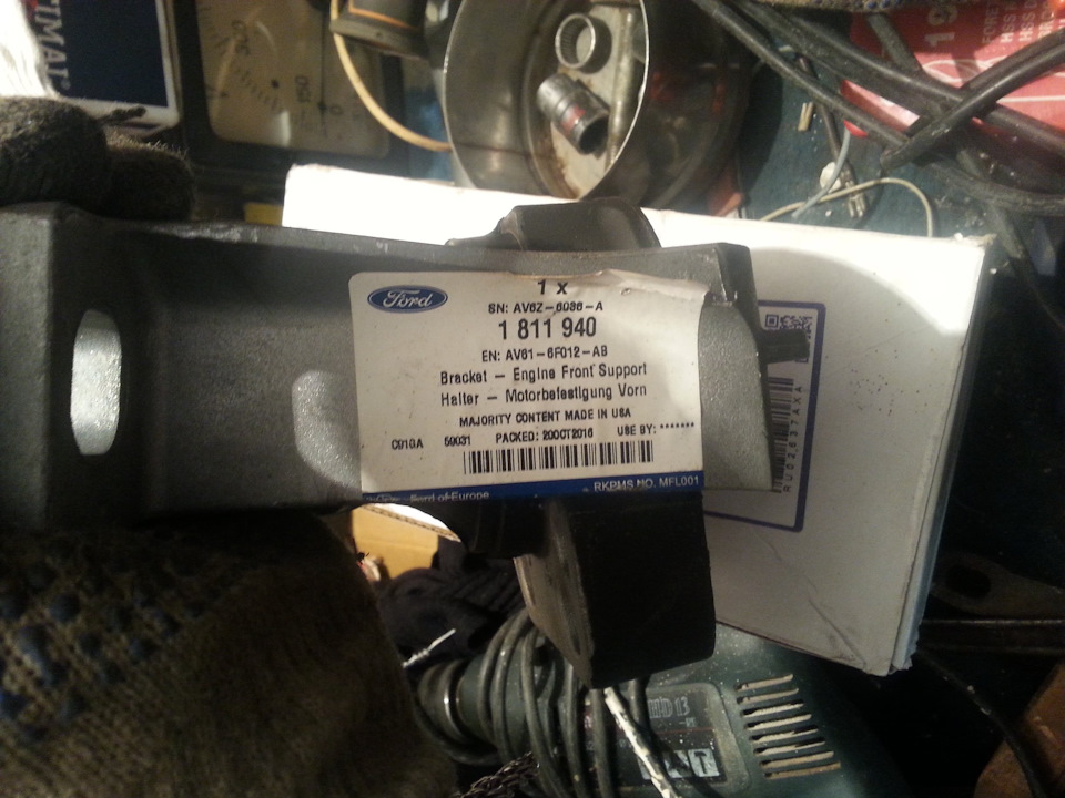

И так ! Начнем мы с момента покупки правой гидроопоры двигателя Metalcaucho 05281 прошло немного больше 20 000 км а тысяч как 10 000 — 11 000 назад начала напрягала заметная НО не сильная и неприятная вибрация на холостых. Особенно она чувствовалась после холодного запуска. Ну по какой причине была вибрация, я уже знал, и начал потихоньку отсчитывать денежки на новую, но не на чтото а на как писал в теме до этого на оригинал !и с каждой тысячей километров чувствовалась все сильней…
НУ что бы удостоверится точно решил проверить глазком одним глянуть достаточно! Как большинство знает умершую опору видно. Она сильно проседает, на её алюминиевом каркасе появляются наполированные места от соприкосновения с резиной.Или как у меня резина стала уже стачиваться об кронштейн
Быстрая проверка подтвердила что можно заказывать новую…

Допустим одна и также опора ставится но 3 разных марки авто! А одна из них это Volvo и стоит в среднем на тысячу дешевле. Опора действительно та же самая, того же производителя и никаких визуальных отличий от оригинала не имеет. В последнее время качество их ухудшилось!
Но есть еще одна фирма как все уже знают делает опоры как раз для этих авто и называется она HUTCHINSON Неудивительно, что все ставят последнее время именно от HUTCHINSON так как она и стоить должна дешевле так как это производитель напрямую скажем так продает без всяких левых наценок
Но и тут прикол! Полазив я по магазинам запчастей увидел следующее что опора оригинал дешевле стоит чем вольво и HUTCHINSON просто все дело в парт номере и цена зависит от того старый это номер или новый .
Так вот разница цен по номерам
Ford 1811940 ----- 4730 р
Ford 1 862 540 -----5900 р
Volvo 31375739 ----4800 р
и так далее )))вообщем я взял Ford 1811940 ----- 4730 ₽ Номер для 3го фокуса !
Еще один интересный момент в сравнении 2х подушек разных производителей визуально даже видно что старая подушка не оригинал меньше по высоте
и опора для трубки на нее хреново защелкивалась!
О результате !Не заметить его невозможно! Полностью пропаладрожь на руле, а ведь на холодную очень конкретно всё вибрировало, аж пластик салона резонировал. Прогретый мотор себя только тахометром и выдаёт — абсолютно никаких вибраций. Ушёл противный низкочастотный гул при разгоне с "низов". В общем, комфорт кардинально улучшился! Ничуть не жалею о потраченных деньгах. Надеюсь, что новая опора пробежит не мало!

Как гидроопора, норм? Моя от вольво уже просела, проехал всего то 10 тыс
да норм до сих пор гоняю пока еще на нее даже не смотрю
Понял, спасибо! Хотел родную покупать — 1862540 — 6 879 р., вот прочитал твою запись, теперь уж точно буду от 3 фокуса себе ставить 1811940 — 5 069 p., эх, знал бы я раньше, что вольво начали из говна и палок гидроопоры делать и то, что от 3 фокуса на 2-ой подходит…
Hutchinson так же сел через 10000.
Херасе…
Сам в шоке. На подделку не похоже, есть запилы артикула, менял сразу и левую и правую подушки, итог правая села с не красивым пузыре сверху. Внизу натертости появились и вибрация. Коту под хвост 3500.
В чём может быть дело?
Х/з в чём тут может быть дело, мож контрафакт… у меня тоже с пузырём была, 4500 коту под хвост

Временно подложил пластину 4мм толщиной под среднюю часть-вибрации пропали…коплю деньгу на оригинал…
