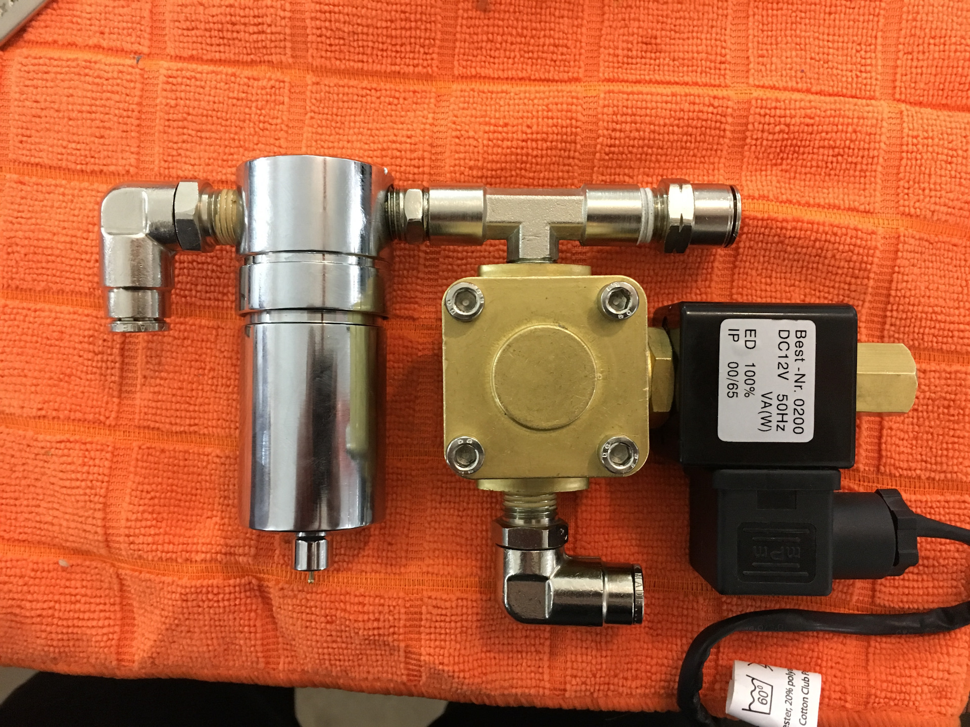

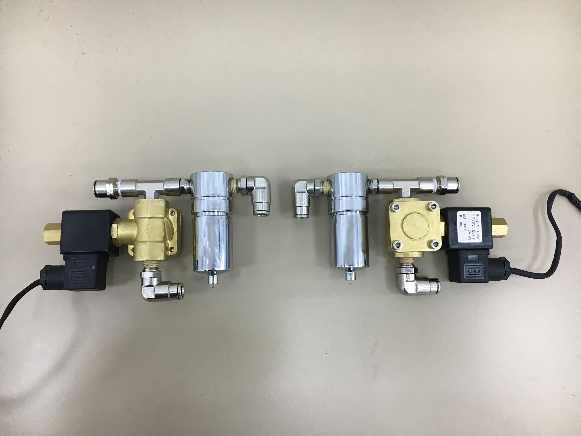

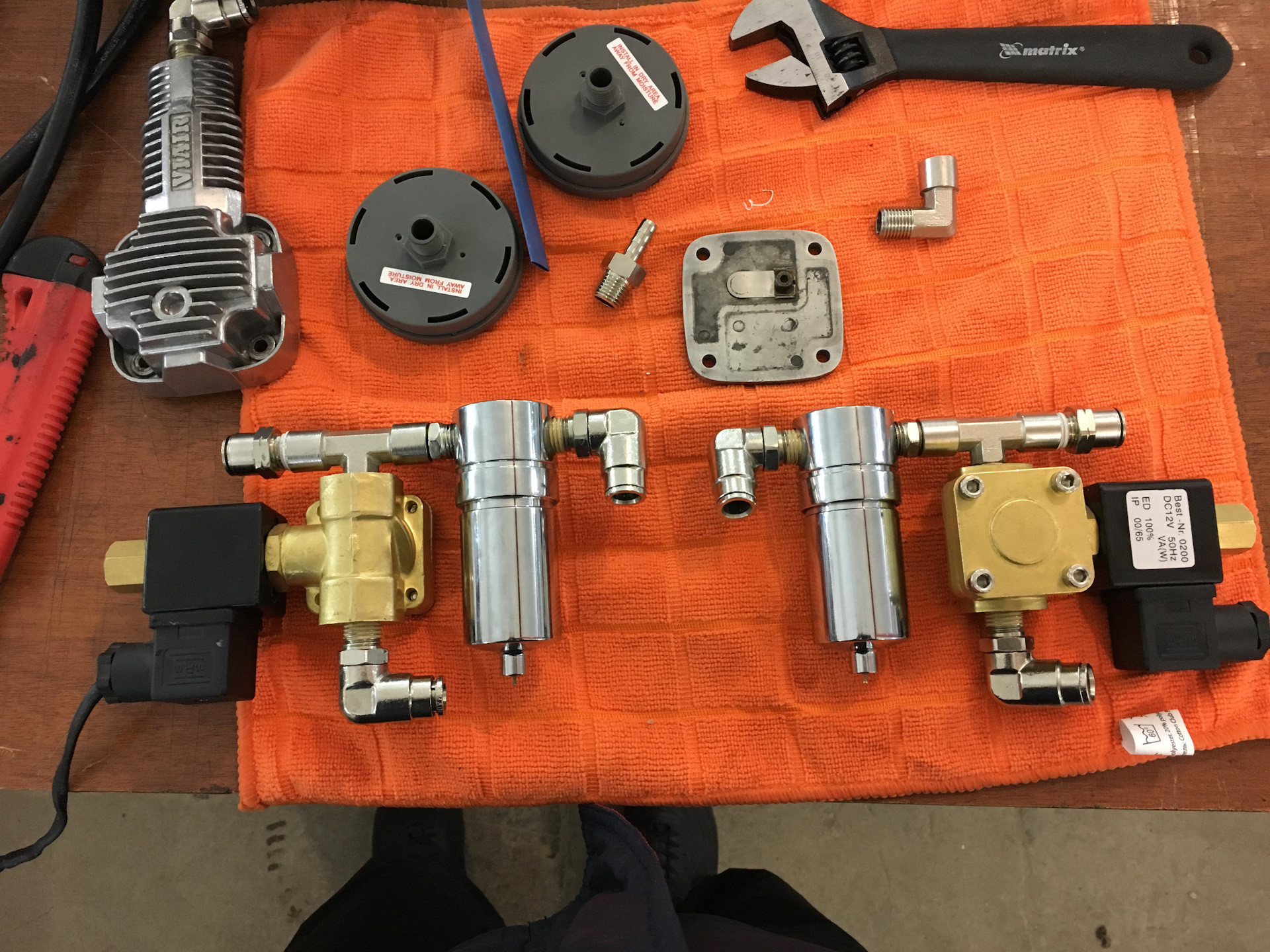

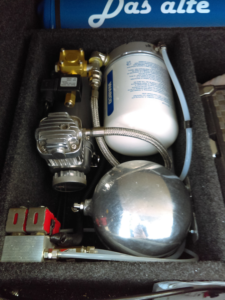

Уже почти год назад я переделал систему сброса остаточного давления в пневмо контуре Компрессор – Ресивер.
Раньше было так: www.drive2.ru/l/5273931/
Но при такой установке влага собиралась и замерзала в НО клапанах (Нормально Открытый клапан), и они не закрывались в морозы.

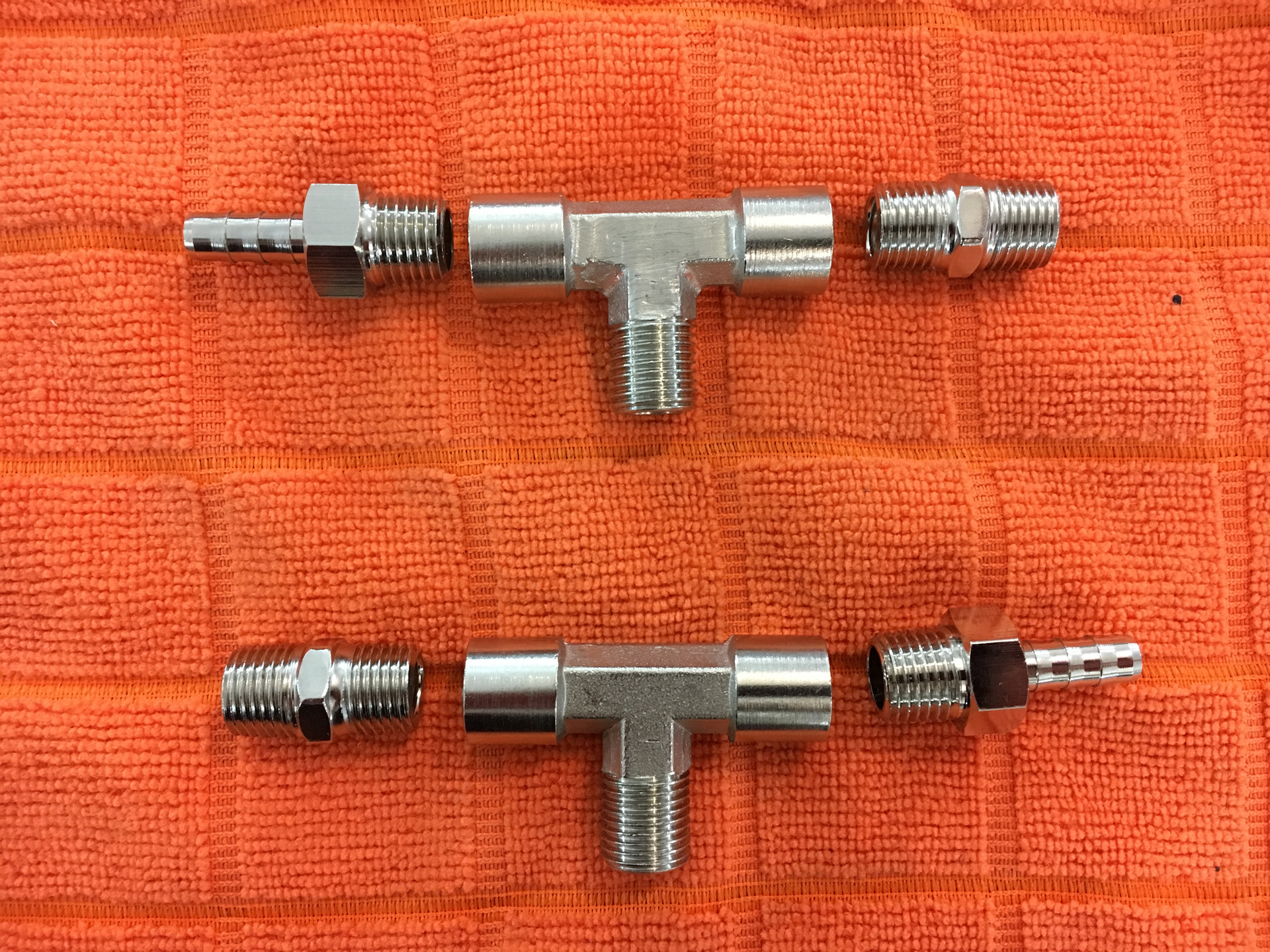

Были куплены разного рода фитинги.

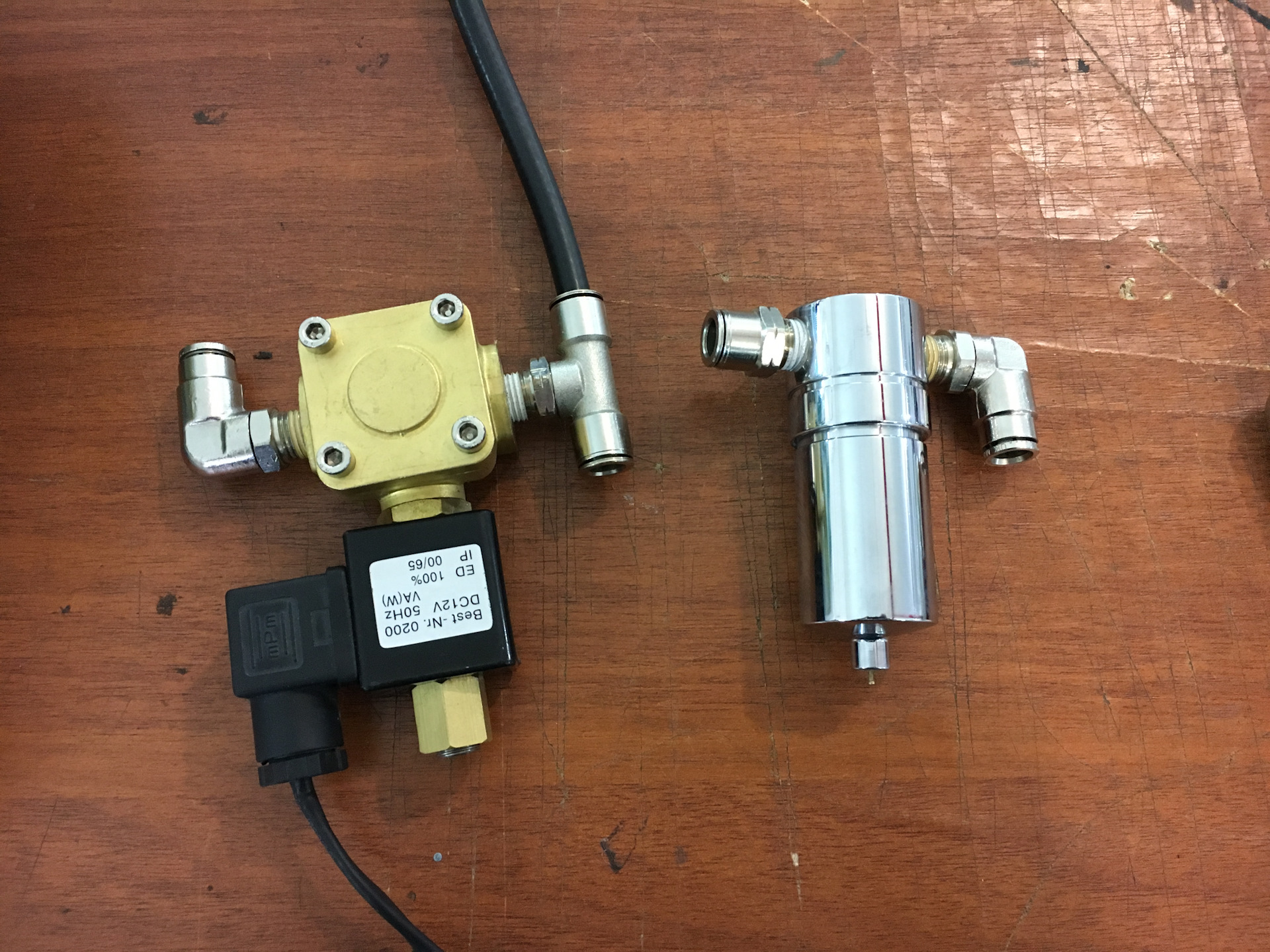

И из всего этого я собрал вот такой сетап.
Для сборки использовал СантехмастерГель Зелёный — уплотнительный материал последнего поколения.
Идеально походит для сборки резьбовых соединений. Он не дорогой, рекомендую.
Успешно откатал я на таком сетапе зиму, периодически стравливая влагу с влагоуловителей, но скажу я вам что небольшое количество влаги всё равно собирается в клапанах, но это не мешает их работе.
Также пневмолиния от компрессора до Но клапанов была длиной около метра, сейчас в начале лета я ее укоротил до около 50 см, по идее это не хорошо, но будем тестить систему этой зимой.

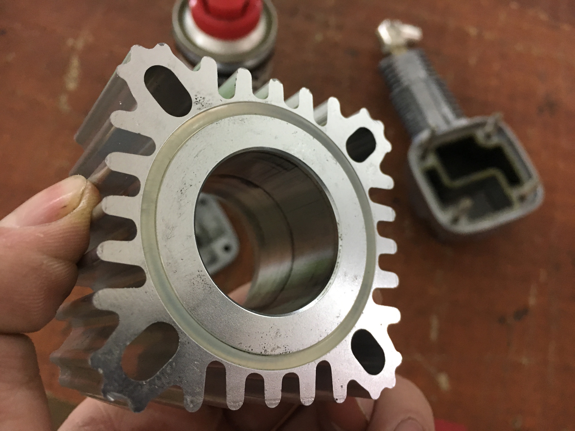

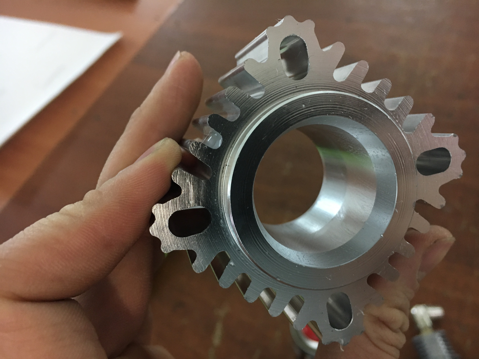

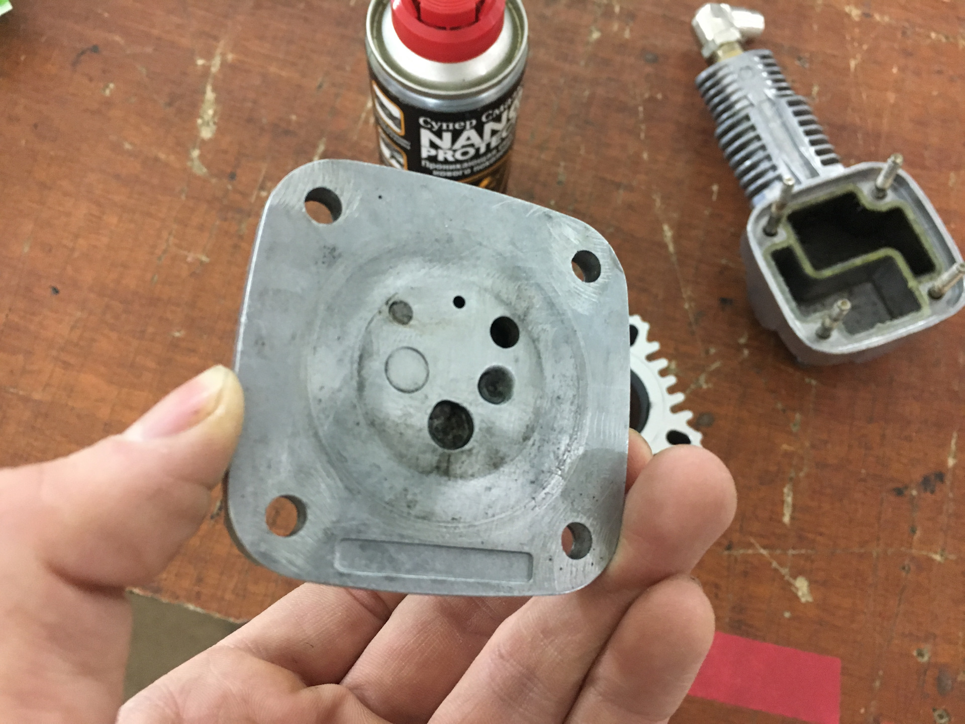

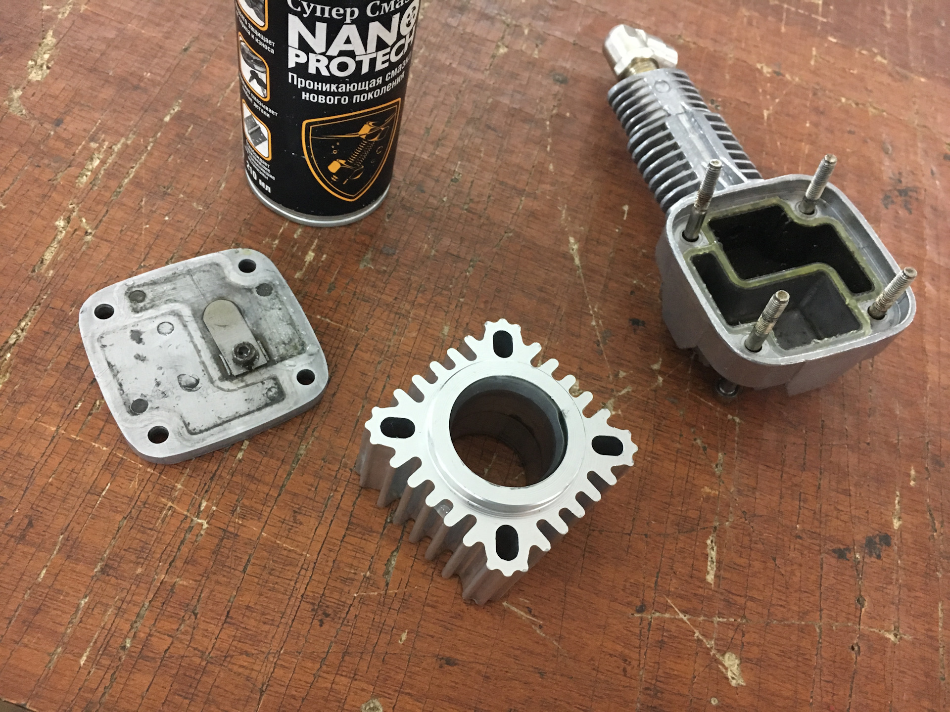

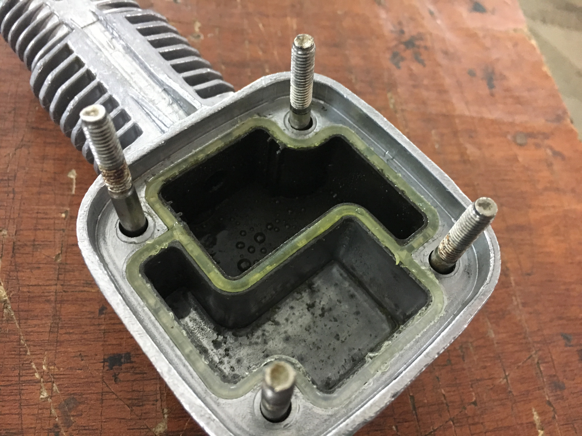

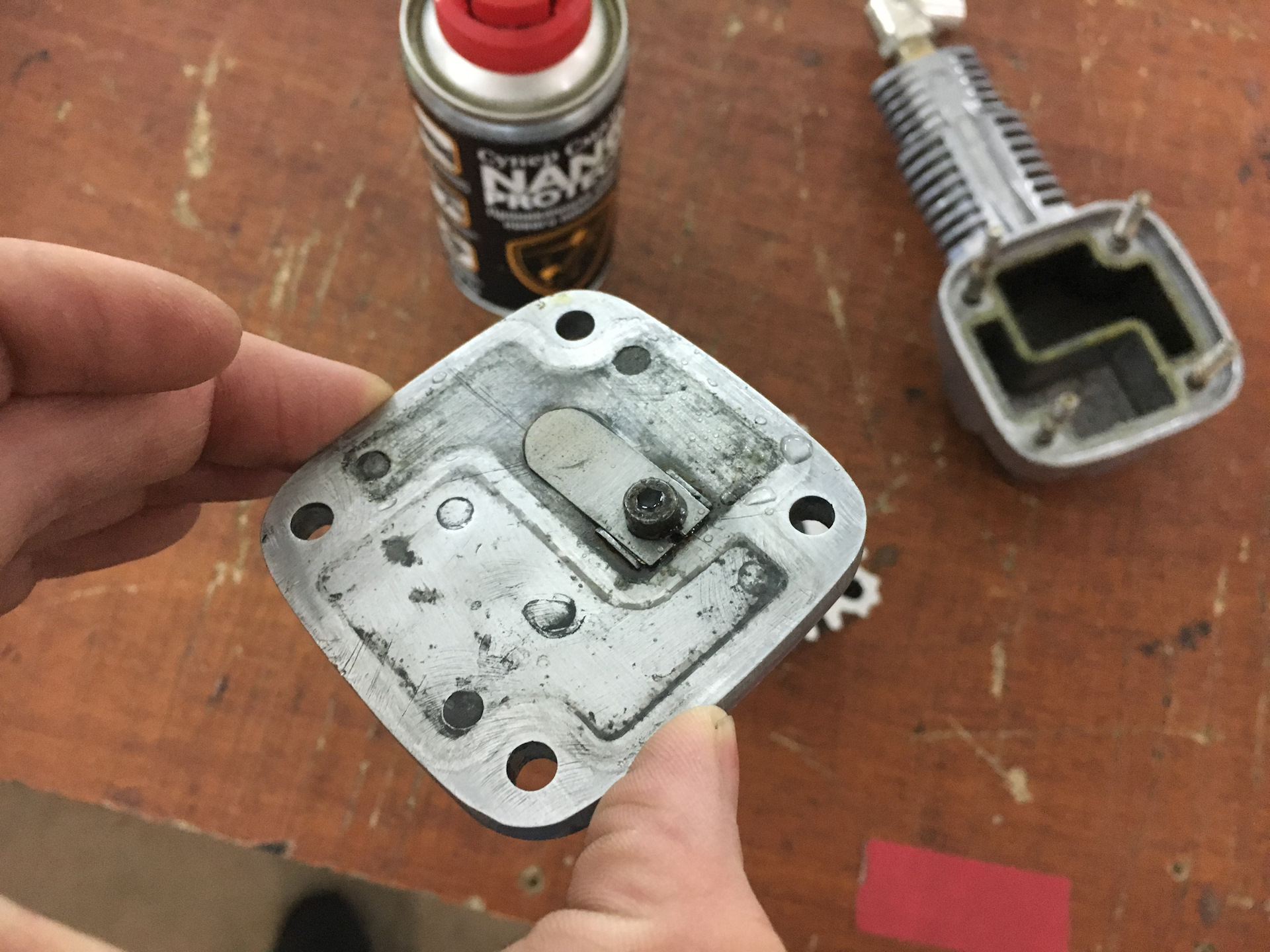

Вчера 26.11.17 я решил в очередной раз провести ревизию компрессоров.

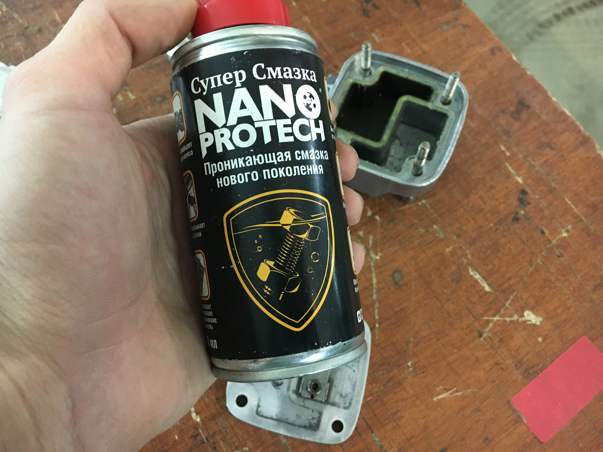

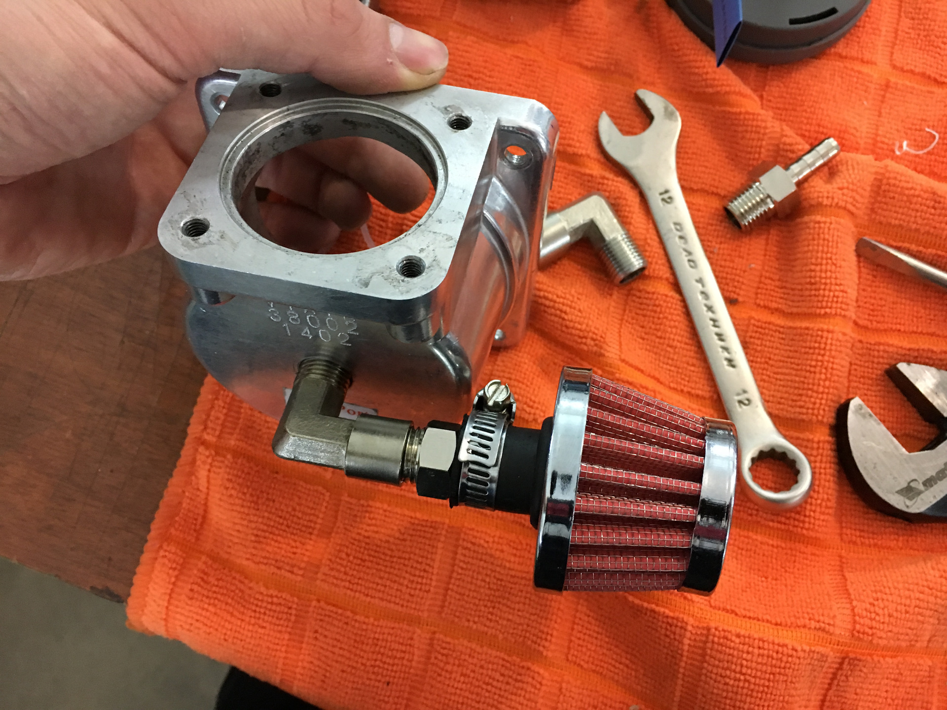

Последний раз я делал это гдето в середине лета когда укоротил трубки от Компрессора до НО клапанов, при этом я использовал Проникающую смазка нового поколения NANOPROTECH 100% отталкивающей влагу и работающей в диапазоне температур -80 + 140 градусов.

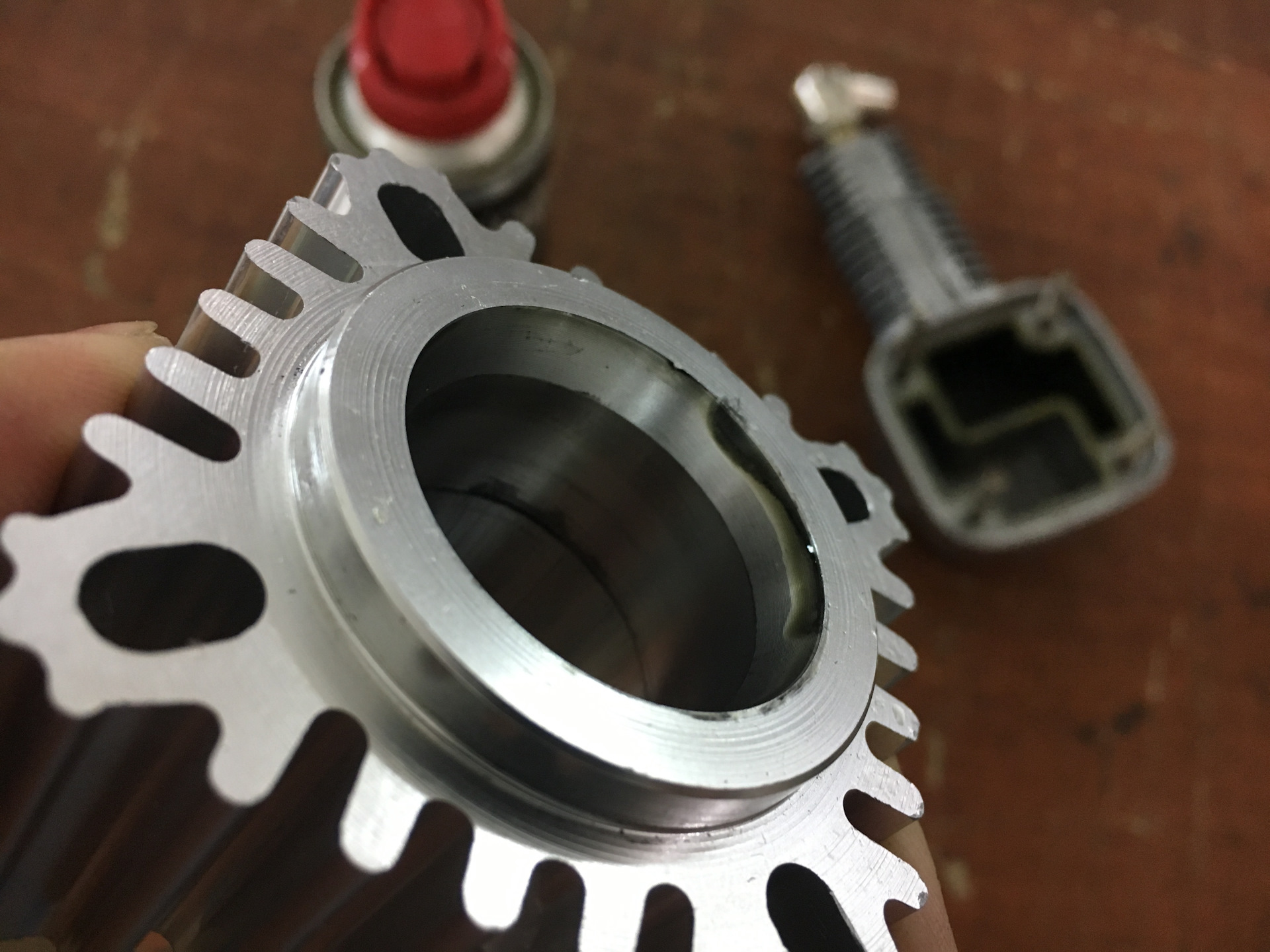

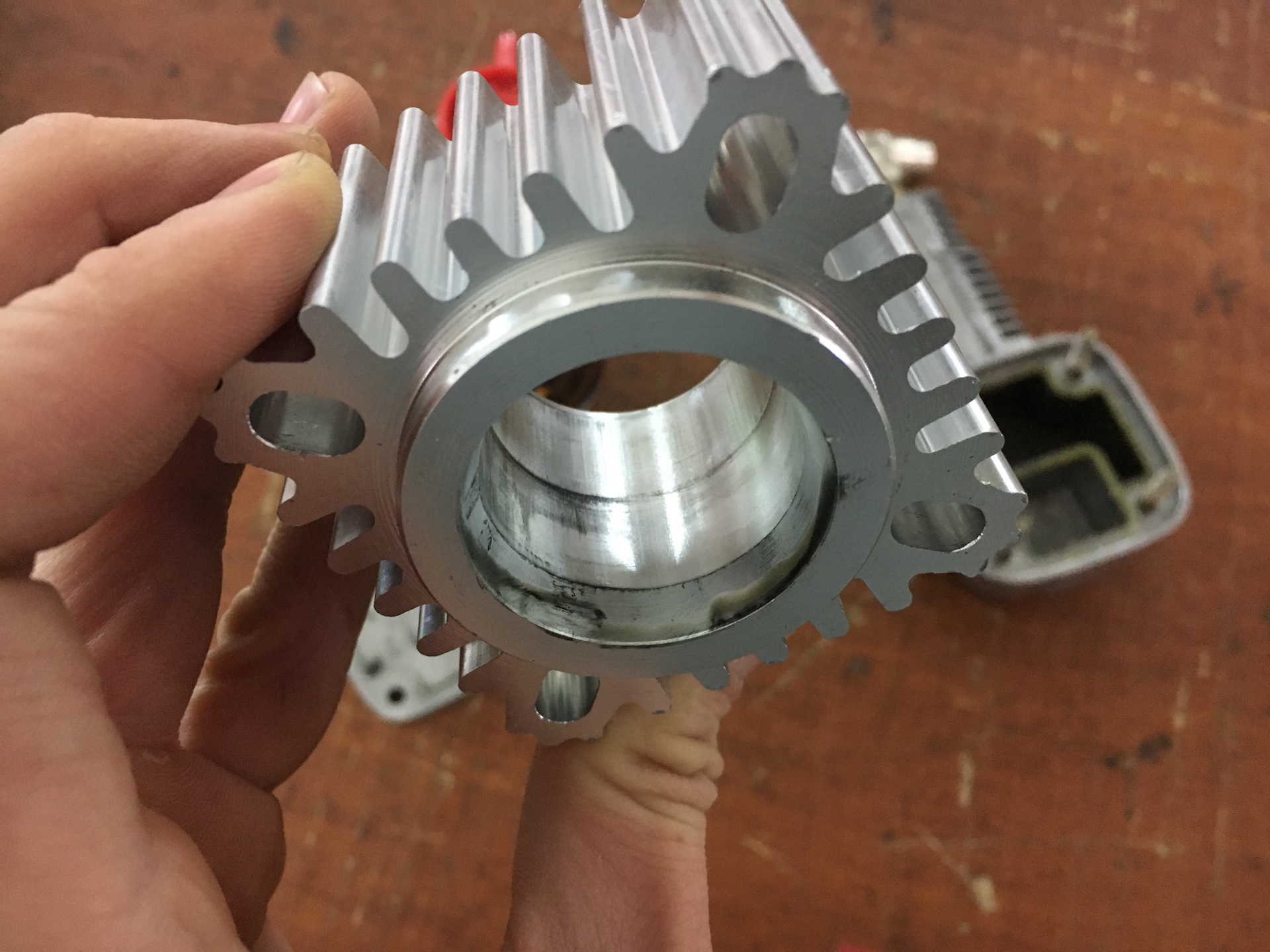

И хочу сказать она афигенно работает с компрессорами, во-первых после вскрытия компрессоров она до сих пор была на цилиндре, и цилиндр был в идеале если можно так сказать… и это спустя около 5 месяцев !
Раньше там всегда было много серой пыли и на цилиндре могли появляться новые царапины…
Я просто протёр цилиндр и поршня влажной салфеткой.
И смазал всё уже другой смазкой от NANOPROTECH Anticorrosion просто попшыкав ею на цилиндры и поршня. Свойства этой смазки практически такие же как и прошлой.
Будем тестить )))

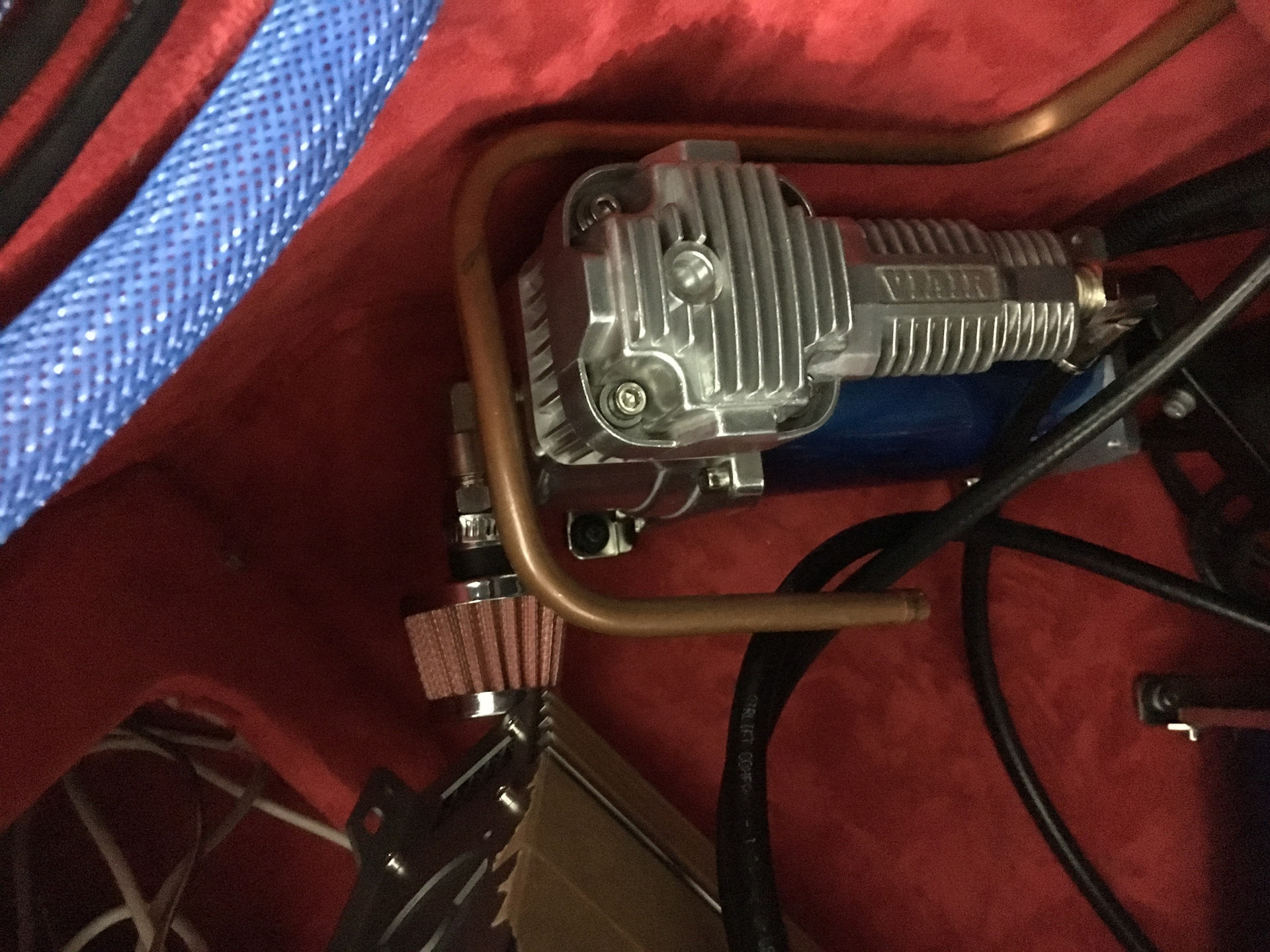

Также год назад я установил на компрессора маленькие фильтра нулевого сопротивления SB005/12, так как стоковые фильтра от Viair всегда пропускали пыль … В общем советую их сразу менять на такие как у меня, если хотите сохранить компрессора в рабочем состоянии надолго.
Итог не с укороченными трубками (Старая фотка)

вижу что опыт со смазками положительный, но все же мягко говоря не рекомендуется смазывать.
А придерживаюсь противоположного мнения, так как убил не один поршень с цилиндром…
влагоуловитель ( китайский 3а 800 рублей)на входе в систему и НО не ра3у не 3амер3 даже в -20
Длина трассы от компа до клапана какая?
сантиметров 20-30 не больше
Збс тогда)))

Нормальные НО хоть поставил) а у тебя влагоуловители не стравливают воду из своих резервуаров, если они не находятся под давлением?
Клапана давно поставил, уже года два.
Влагоуловитиели нет, не стравливают … Если можно както такой влагоуловитель переделать чтоб он стравливал сам то было бы круто )
Да, вспомнил уже про клапана) у меня влагоуловитель настраивается, может сам сбрасывать влагу после того, как НО сбрасывает, а может копить ее в резервуаре. Твои влагоуловители чьего производства?
AVS с америки заказывал.
bob911
И после того как НО откроется, открыт нижний клапан резервуара влагоуловителя и соответсвенно, эта магистраль проветривается. И влаги таким образом нет практически совсем
Там чё типа нипель без пружинки чтоли ?
Да принцип похож.
