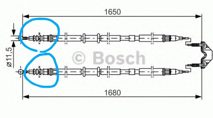

Кажется машина обрела способность ощущать приближение зарплаты, и на прошлой неделе при парковке у дома ручник отошёл в "мир иной")
Делать нечего, значит опять знакомой дорогой навещаем автосервис.
Под замену попали тормозные тросы.

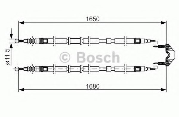

Из предложенных вариантов самым достойным казался Bosch 1987477909 (1700р.)
Замена заняла около часа времени, и ручник "ожил")

У меня тоже на Астре было так. Начал разобираться в чём дело. Оказалось что резинки (Пыльник) превратились в шелуху. Думал на что их заменить, так-как денежными средствами не располагал на покупку новых тросов (в районе 3т.р.). Нашел в инете информацию, что их можно от Астры "G" пристроить и к стати они заказываются поштучно. Цена вопроса в районе 400 руб. (За обе).
Если страрые тросики не выброшены, можно изготовить комплект на замену.
