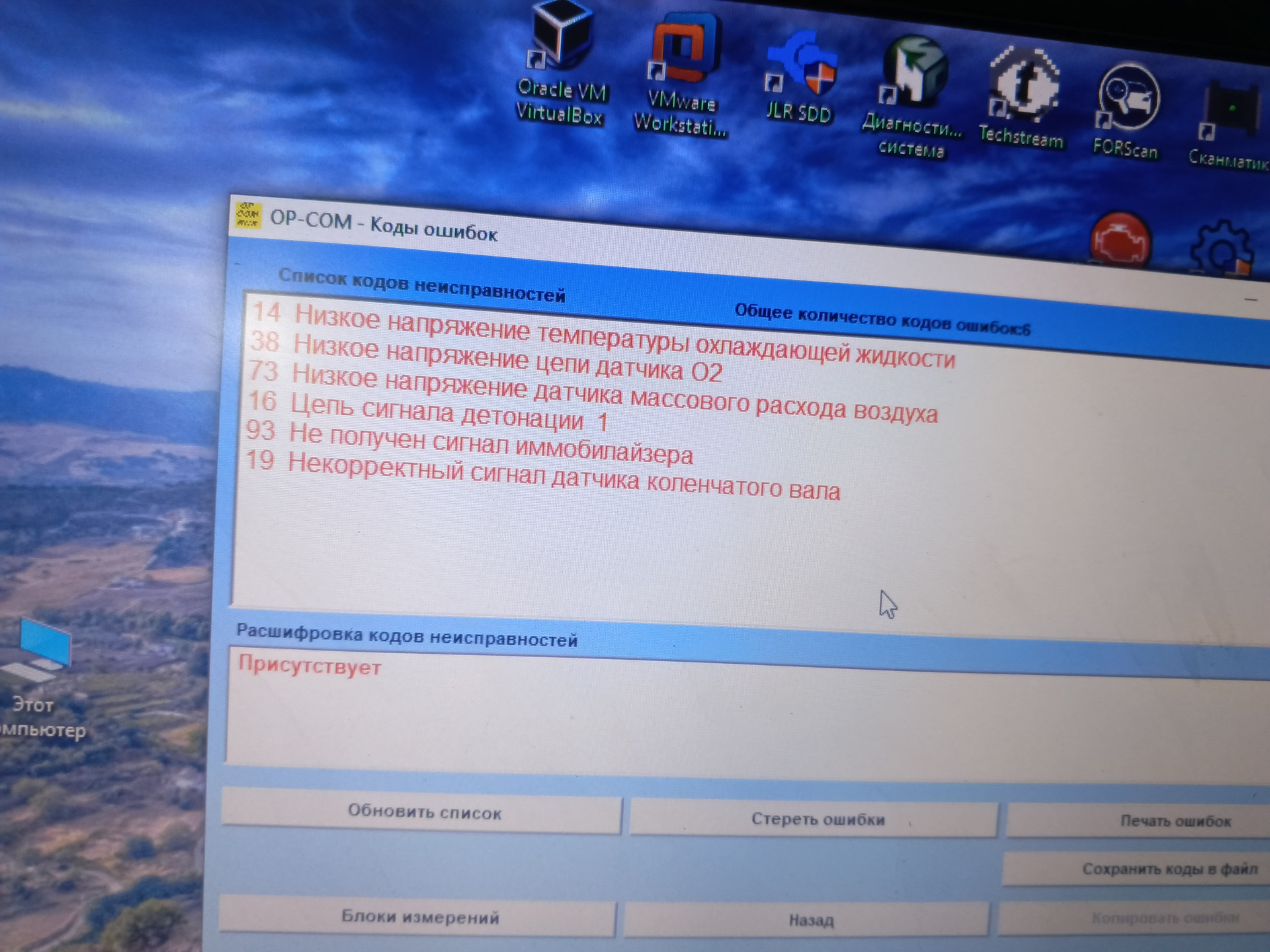

Добрый вечер, подскажите пожалуйста машина запускается очень долго и плохо, троит пердит, удаляю ошибки вроде день нормально а потом та же ситуация, электрик говорит возможно лям дозон.
У вас самое страшное это ошибка датчика коленвала. Главный датчик для мозгов считай. С остальным можно ездить. Все решаемо, но надо заниматься.

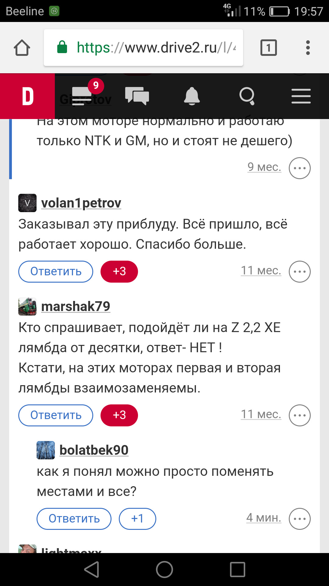

Заказывал эту приблуду. Всё пришло, всё работает хорошо. Спасибо больше.
Кто спрашивает, подойдёт ли на Z 2,2 XE лямбда от десятки, ответ- НЕТ !
Кстати, на этих моторах первая и вторая лямбды взаимозаменяемы.
как я понял можно просто поменять местами и все?
Именно!
местами поменял, расход и дым остался…есть дешевые аналоги или надо покупать оригинал?
Ну если дым, то это уже не лямбда))) а цпг…
не понял, а что такое цпг? расход та остался и синий дым при газовке и не при газовке, едкий запах
Цилиндро-поршневая группа… синий дым, это уже износ колец. При чём тут лямбды?..

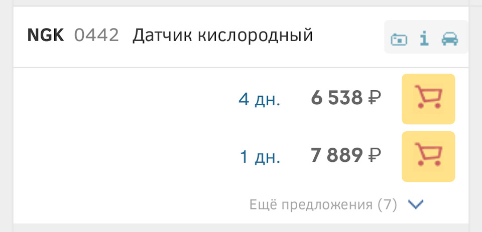

Последний раз когда видел что публиковали цену этой коробки, понял что мог и не искать эту инфу, т.к. цена коробки + лямбда +/- была равна лямбда ntk 0442)) которая без шаманства работает, т.к. титановая) не антиреклама, сугубо личное мнение.

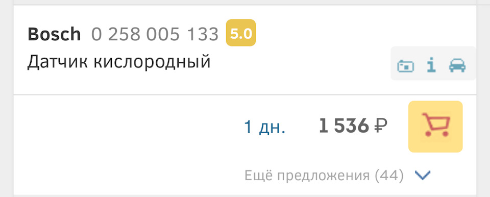

Цена комплекта в два раза меньше, той лямбы что ты указал.)
Плюс в дальнейшем замена на дешовую бош лямбду!)
Я думаю что новая НТК, врятле умрет при моем владении. так же и как новый датчик колена, который по сути вечный, но разсохся. А китайские аналоги наш ЭБУ тоже не любит. в итоге снова оригинал за 5+…

Суть в том, что при последующей замене датчика, не нужно будет покупать хеллу за 5-8к, а бош за 1.3к
