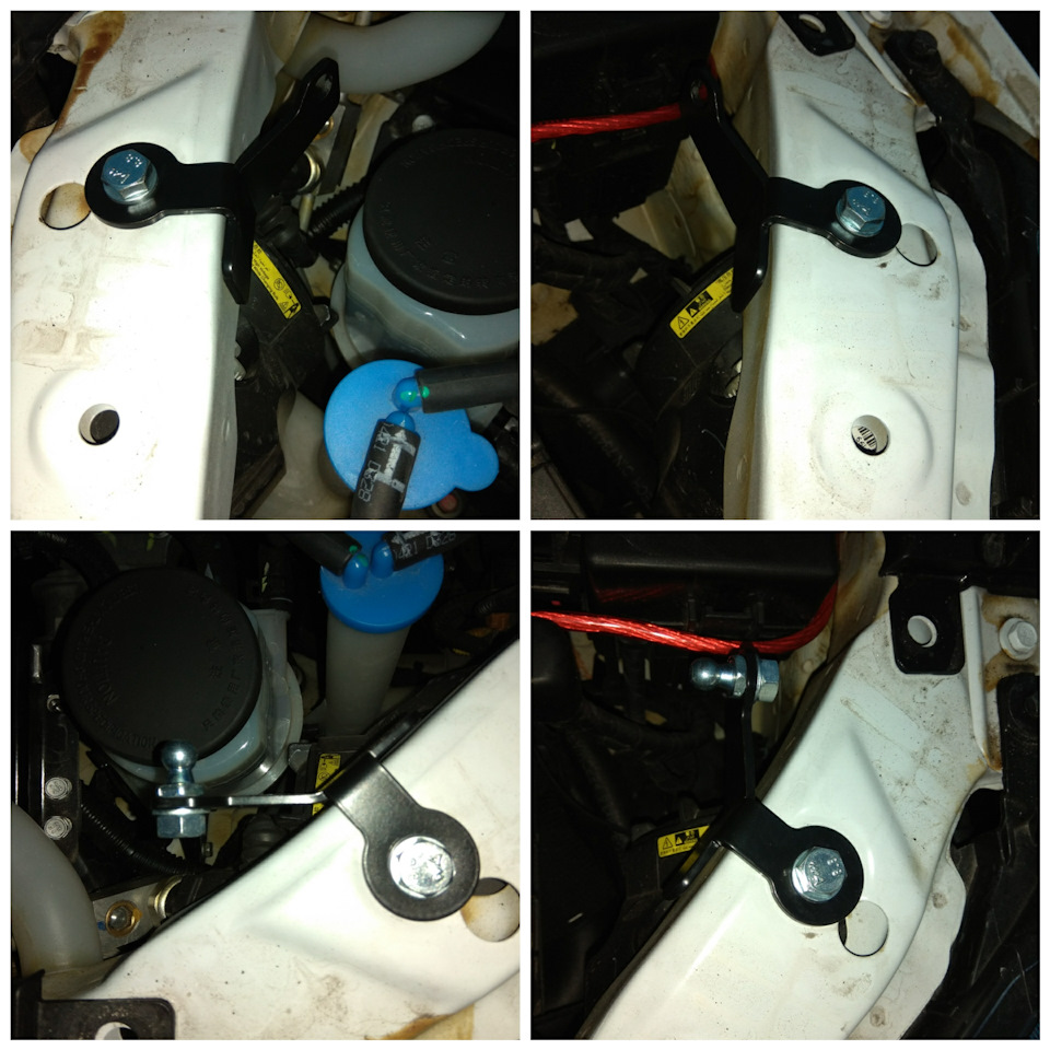

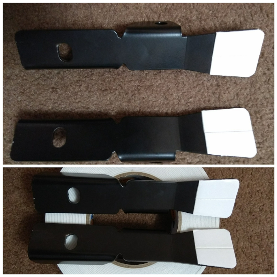

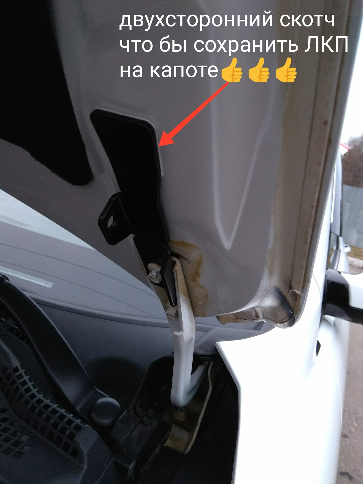

Решил сегодня установить упоры капота на авто, начаналось все более чем хорошо, а начал с крепления пластин на капоте, сразу перед установкой посмотрев видео смекнул что пластина упора той стороной где не прикручивается прижмется к капоту и со временем от вибрации сотрет нам там ЛКП, в связи с этим было решено наклеить на пластины двухсторонний скотч, думаю совсем не лишнее решение(смотрите фото), после стал снимать пластиковую накладку на морде, клипсы заразы убогие, сидят крепко, не ждите что они так как на видео легко вынутся, хрена лысого, и берегите глаза, когда пытаешся вынуть отверткой центральный штырек из клипсы он может отломится и прилететь прям в глаз, как это вышло со мной сегодня, больно сцуко, немного повозился с ними, но все же вынул, выжили не все, 2 все таки сломались, думаю ладно не беда куплю позже в магазине, глаз тока жалко))), стал ставить вторые крепления, те что у фары, и вот тебе на, а дырки то там не просто большие, они горомные, гайка еле краями цепляет, шайбы из комплекта еще меньше, блин, если делать так делать на совесть, собираю инструмент и т.д., еду в авто магазин, купил 2 шайбы размер 8х25, цена по 5 рублей за штуку(смотрите фото), не отьезжая от магазина продолжаю установку там, малоли еще чтото понадобится, и понадобилось, уронил одну шайбу кудато на защиту так как подлезть с гайкой и шайбой к месту крепления крайне неудобно если конечно у вас не музыкальные пальчики, пошел купил еще одну, с установкой мне помог магнит(смотрите фото), благо был он у меня среди инструмента, поставил два крепления, ставлю обратно пластик и ОПА, а болты то от этих креплений мешают прижать его на место, он просто не ложиться, оттопыревается над фарами так что при закрытии капота пластик будет в него уператься(смотрите фото), ну думаю мляяя что за лажа а, либо болты другие ставить с более плоской шайбой либо х.з., в магазине таких болтов не оказалось, зато увидел на ветрине и докупил две клипсы в замен сломаных, по 25 руб.за шт., подумал и решил убрать из под шляпок болтов шайбы, все же немного ниже болт сядет, убрал, помогло, но не существенно, начинаю матерится, да как так то, бараны те кто это придумал, но не додумал до конца, в итоге все собрал на место, а оттопыренные углы пластика притянул пластиковыми хомутами к креплению фары(смотрите фото), позже хомуты с белых заменю на черные чтоб не бросалось в глаза.При прокачке самих упоров заметил что один работает мягко, а второй с рывками, посмотрим как будет дальше.
В общем результатом почти доволен, капот открывается гораздо выше чем с палкой.Комплект хороший, но немного не доработан, нет нужных шайб и болты надо бы другие, и немного двухстороннего скотча.

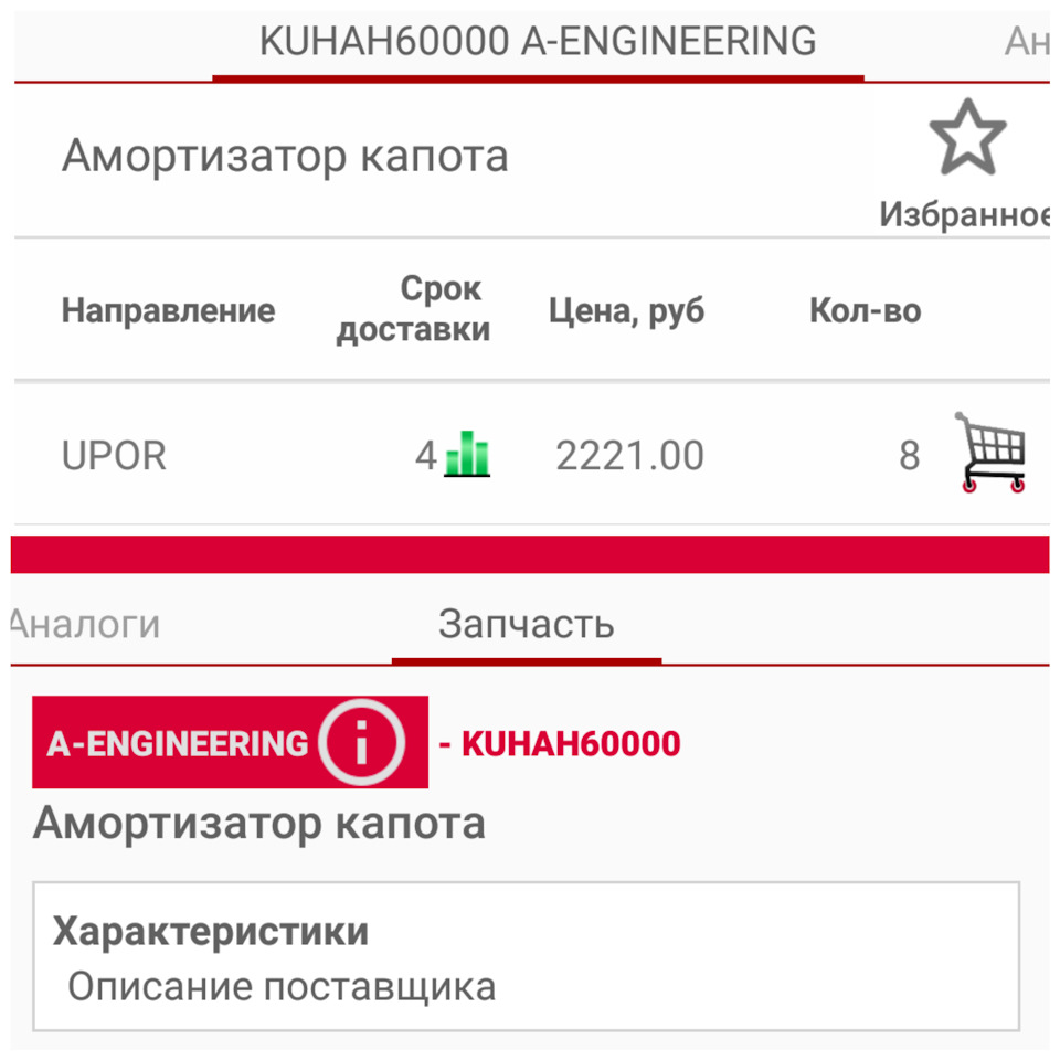

Это где цена такая?ради интереса.
автодок — я у них постоянно отовариваюсь, а номер каталожный у тебя подсмотрел))
Оппа, я тоже у них всегда отовариваюсь, только что то в этот раз когда заказывал не подумал о них, ну ладно ни беда
ShVT
И в правду есть у них, только просто написано (амортизатор капота, про комплект ни слова🤔🤔🤔), лиж бы оно было, а цена 2221р., и описания нет и применение к авто.
у меня скидки, и цена соответственно 2034. если пройти по ссылкам до поставщика, то деталь идет напрямую от производителя, который реализует свою продукцию по различным торговым представительствам, в одной из которых ты и приобрел)). А про описание странно… только в обед было, что для HAVAL H6
