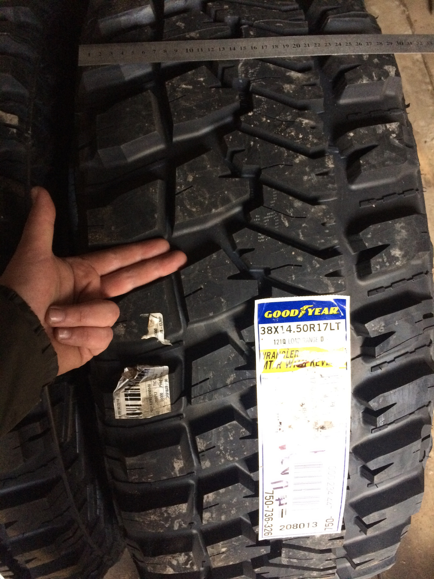

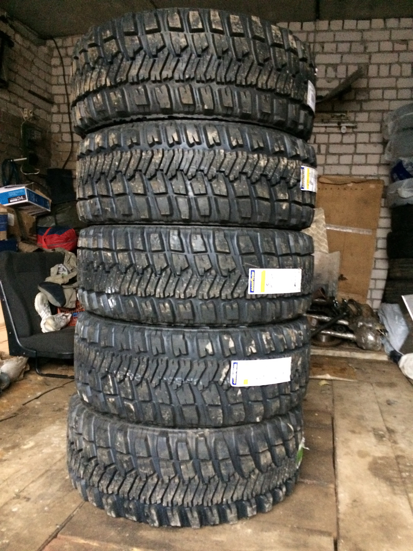

Переделали с товарищем рулевые сошки, левый поворотный кулак поставил от праворульного Nissan Safari. Длинную рулевую тягу поставили перед мостом на родные места на кулаках. Переделали крепление рулевого редуктора, рулевую сошку и короткую рулевую тягу. Геометрия рулевой стала более правильной.

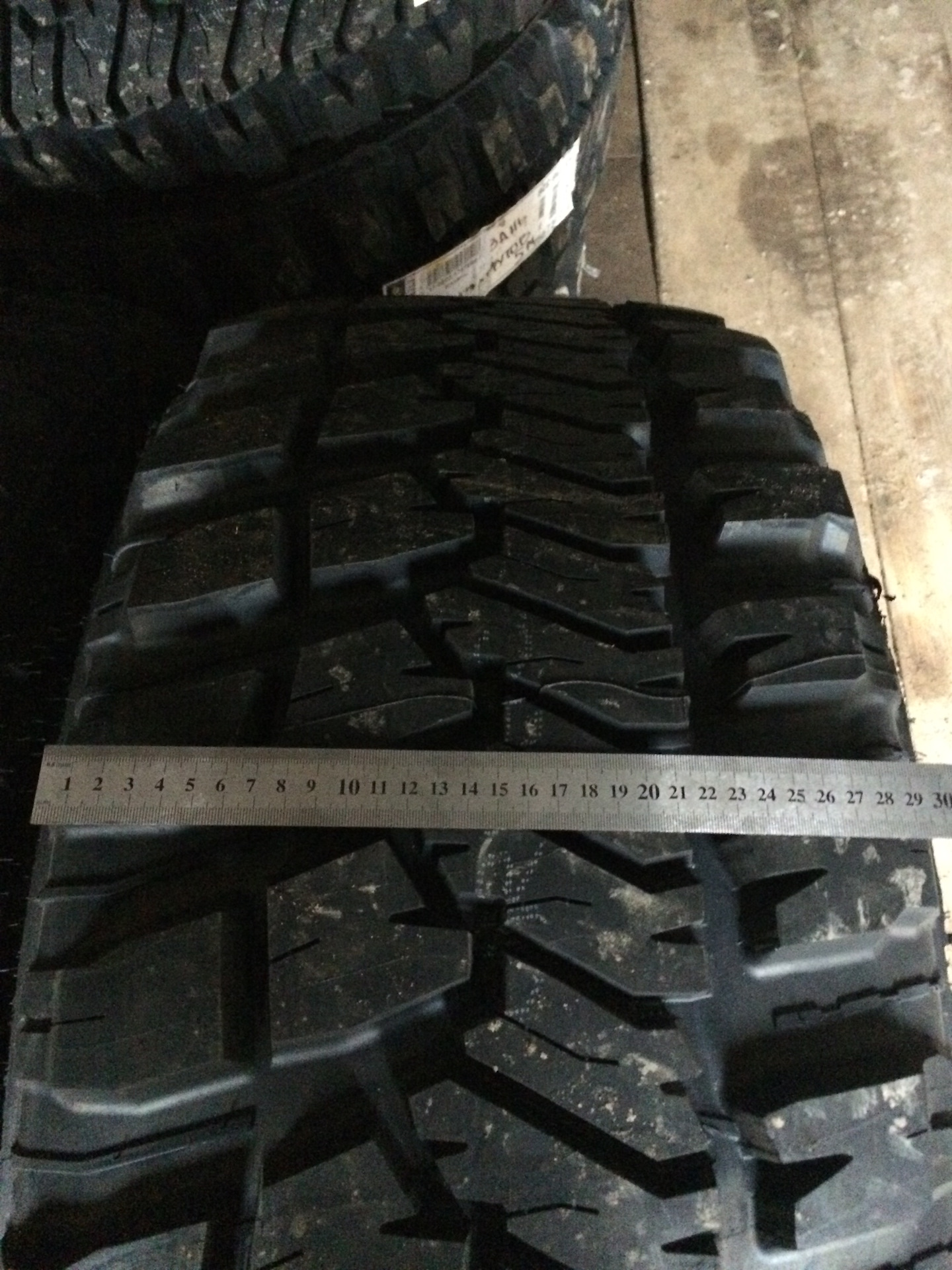

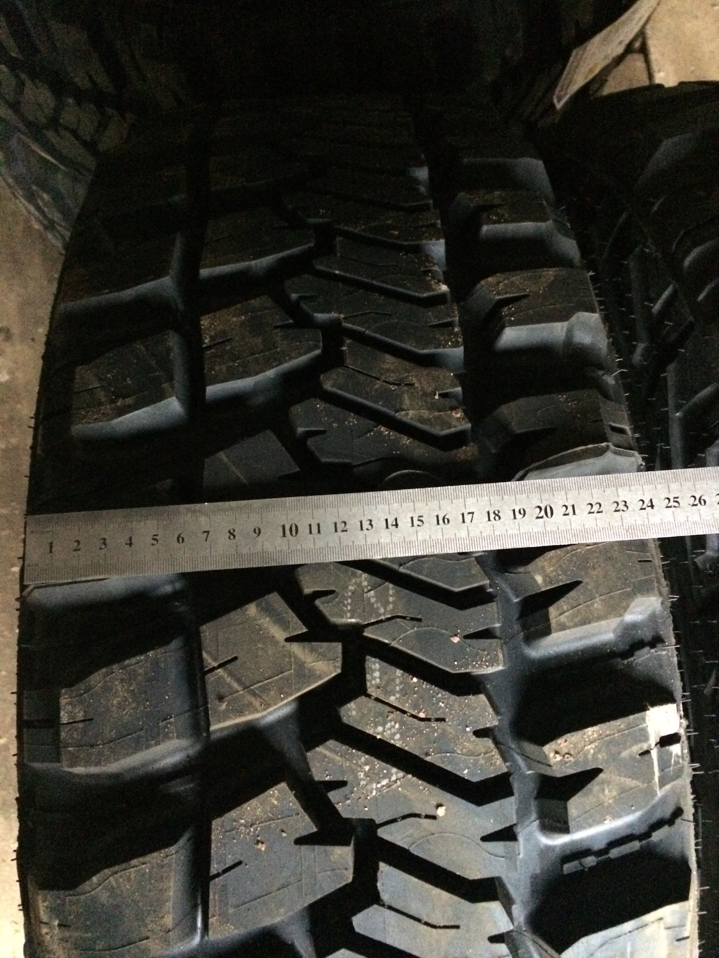

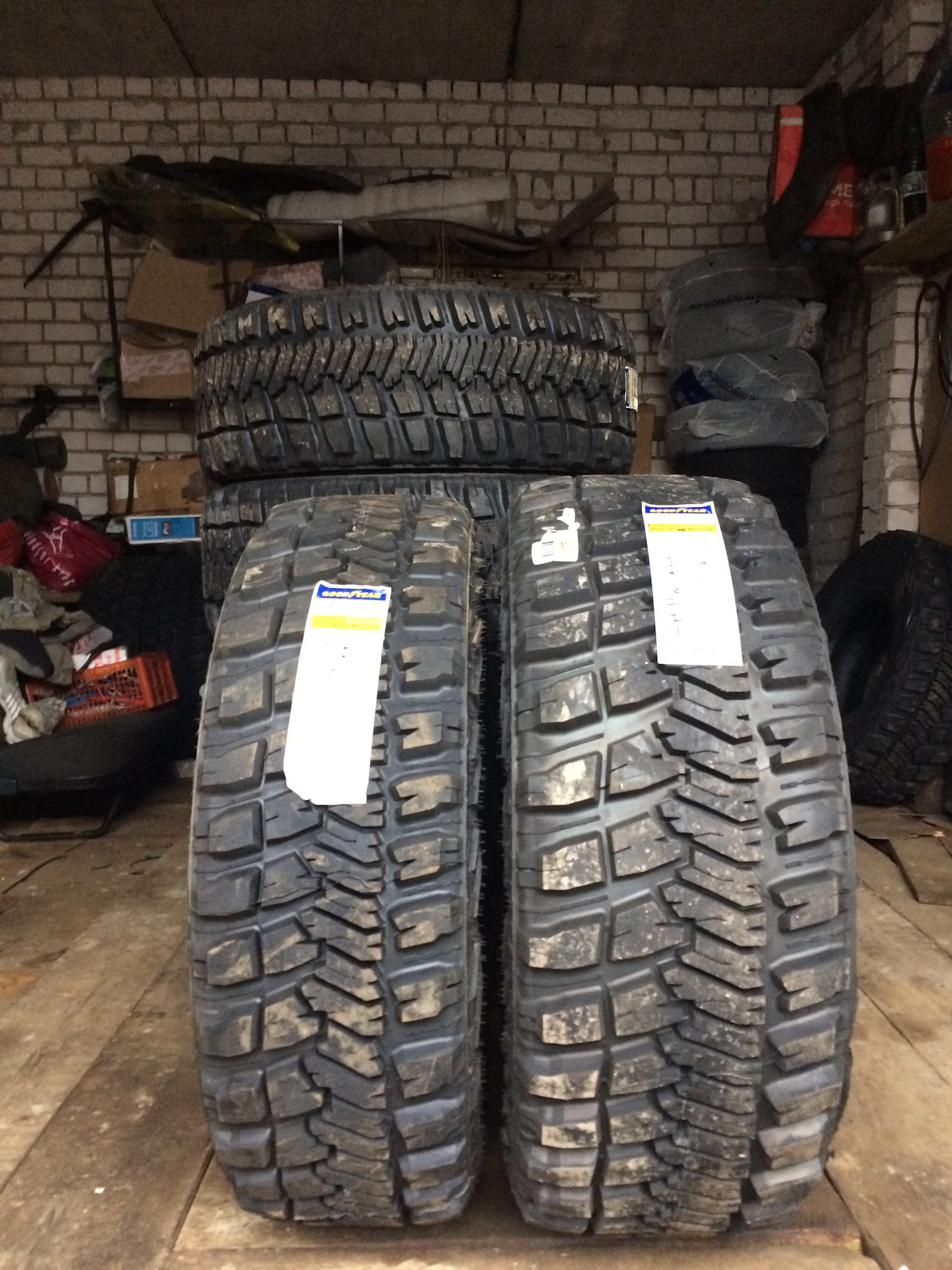

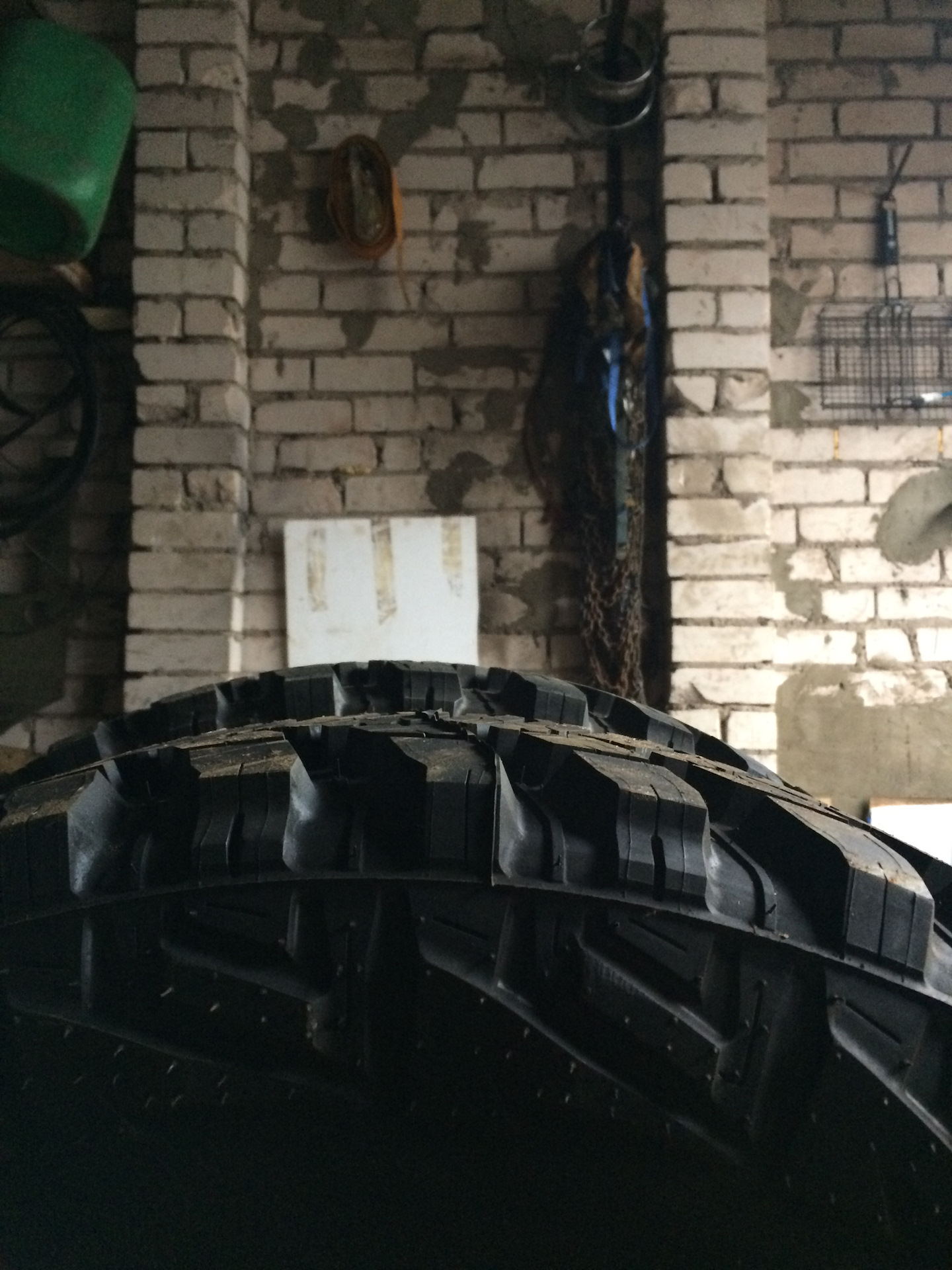

На выходных забрал с ТК комплект новых колёс Goodyear wrangler Kevlar в новом размере 38/14,5R17. Пошёл на это ради увеличения ширины колеса. Опыт подсказывает что под тяжёлую машину шины нужны пошире… .
Пока не пришли диски-колеса собрать не могу. Т.к. выросла ширина покрышки, старых дисков шириной 8 ни 8,5 дюймов теперь не достаточно, поэтому пришлось заказать комплект дисков шириной 10 дюймов.
Движемся потихоньку к цели…

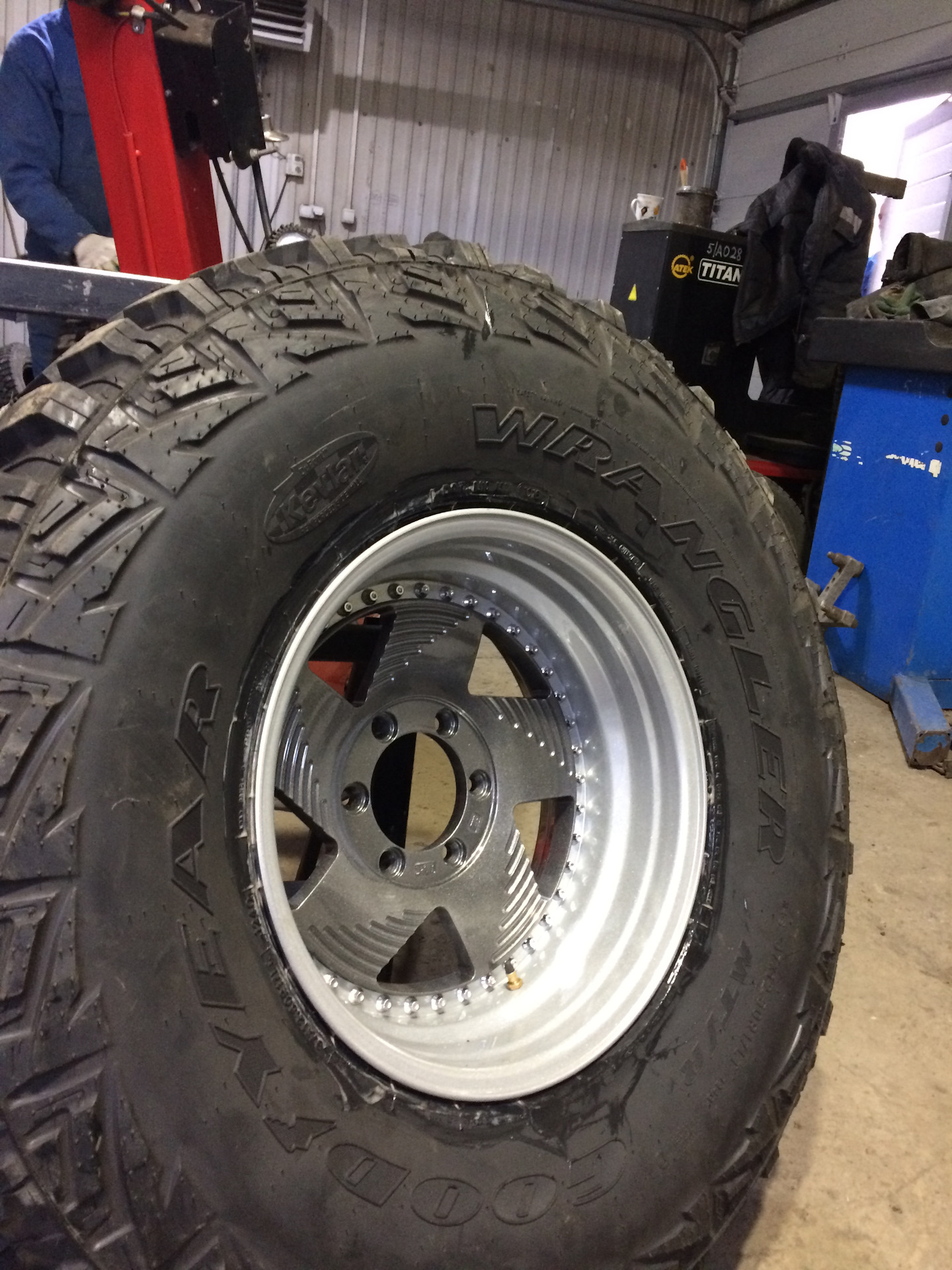

Вах-вах, красивые колесики. Тоже на такие смотрю. Диски р17 широкие не легко найти.
Да, выбор дисков ограничен… литьё 17 на 10 шириной вообще редкость…, а если ещё и отрицательный вылет-то вообще труба…
Поэтому пока заказал штамповки.
Во Владивостоке последние с нужным вылетом забрал…
Теперь сижу-жду посылку…🙈
Теперь понятно, а то я подумал что со штатов диски везешь. Там такие есть, но ценник 1300$ за комплект легкосплавных.
Не наш ценник…🙈
Да уж, напрягает.
Нужны диски разборные, типа хатчинсонов…, но они весят очень много… смысл платить за них такие большие деньги?
Пока ещё окончательно не решил, но, возможно, стальные диски сделаю разборными…, по весу и прочности, думаю, получится, примерно, как хатчинсон…
У меня разборные р15. Очень легкие и прочные.
Жалко нет таких дисков R17 с нужными параметрами…

Маньяк🤣🤣🤣

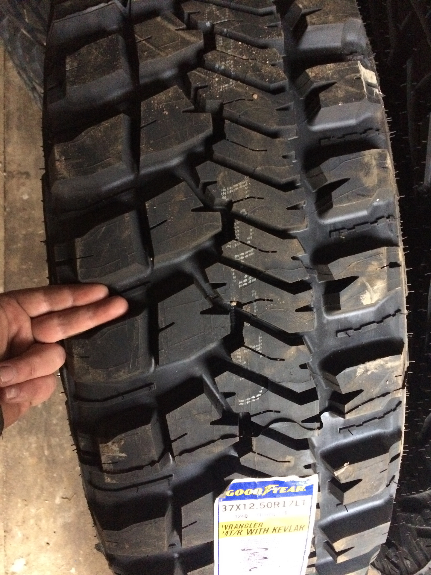

37-е значит нормально, а 38-е сразу маньяк?😂
36 уже предел, а тут 38е;)) маладца
Как два пальца в протектор!
Вроде всего лишь следующий размер, а протектор более разряженный… пальцы это почувствовали раньше глаз…
Думаю это ещё не победа… . Посмотрим как будет рулиться на новых колёсах… . Колеса пощупаешь в гараже…
вот это злобняк! это ж сколько поголодать пришлось?)))
Не голодал уж, но чуть поднапрячься конечно пришлось…
