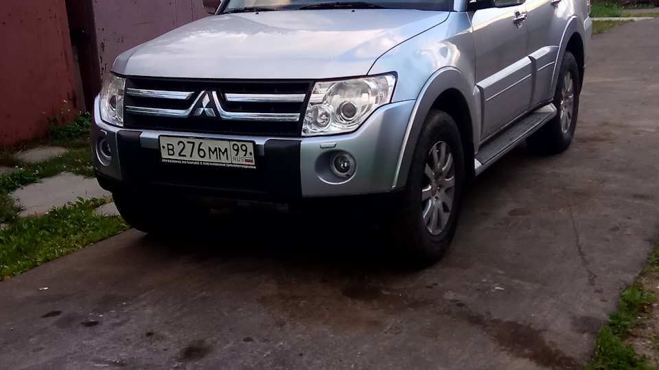

Весь интернет облазил и руководство по ремонту не могу найти пункт самодиагностики климаткантроля чтоб посмотреть ошибки климата((
Mitsubishi Pajero 2008, двигатель бензиновый 3.0 л, 188 л. с., полный привод, автоматическая коробка передач — своими руками

Для этого хочу проверить ошибки)просто обдув не изменяется по истечении времени когда температура в машине доходит до заданной летом было тоже самое(
Такое ощущение, что ошибок нет )
А ты думаешь, что климат должен работать по другому.
90% времени он дует в ноги!)
6 пункт
Нашёл примерную причину завтра гляну)
У меня получается в основном в ноги переключается.
В режиме авто обогрев в основном идёт с нижниж дефлекторов, охлаждение со средних.
Да это оно самое) спасибо)а проблема не всегда но в основном при включении режима авто постоянно обдув включается в ноги пассажира редко когда на грудь( вот и подумал может такая диагностика подскажет в чём проблема.
Наверное то что просили. Гугл рулит.
automn.ru/mitsubishi-paje…m_id-2042.m_id2-2081.html
Лучше бы написали в чём проблема, может и без сканера помогли. Паджеро не сложнее жигулей, даже запчасти некоторые подходят)).
Более полное сканирование мут 3(автономный сканер), делфи (программа под виндовс), лаунч (под андроид и яблоко).
Спасибо большое)
Оbd сканер у меня есть) просто есть датчики каторые диагностируются климатом)так сказать последовательным нажатием кнопок по определённому алгоритму мы можем запустить климат контроль в самодиагностики каторый в последующем покажет кот ошибок каторые есть или их отсутствие))снежинка не моргает)просто думал может кто -то делал такое)
Если сканер обд elm 327 он видит только эбу. Всё, что идёт через кан шину он не видит. Надо ходя-бы сканер делфи или его аналог.
Понял спасибо большое будем смотреть)а программа для него идёт своя?
Mut 3 диогностирует всё. Если мигает снежинка, недостаточное давление фреона.
