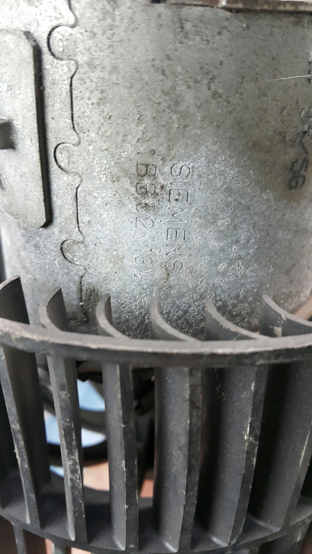

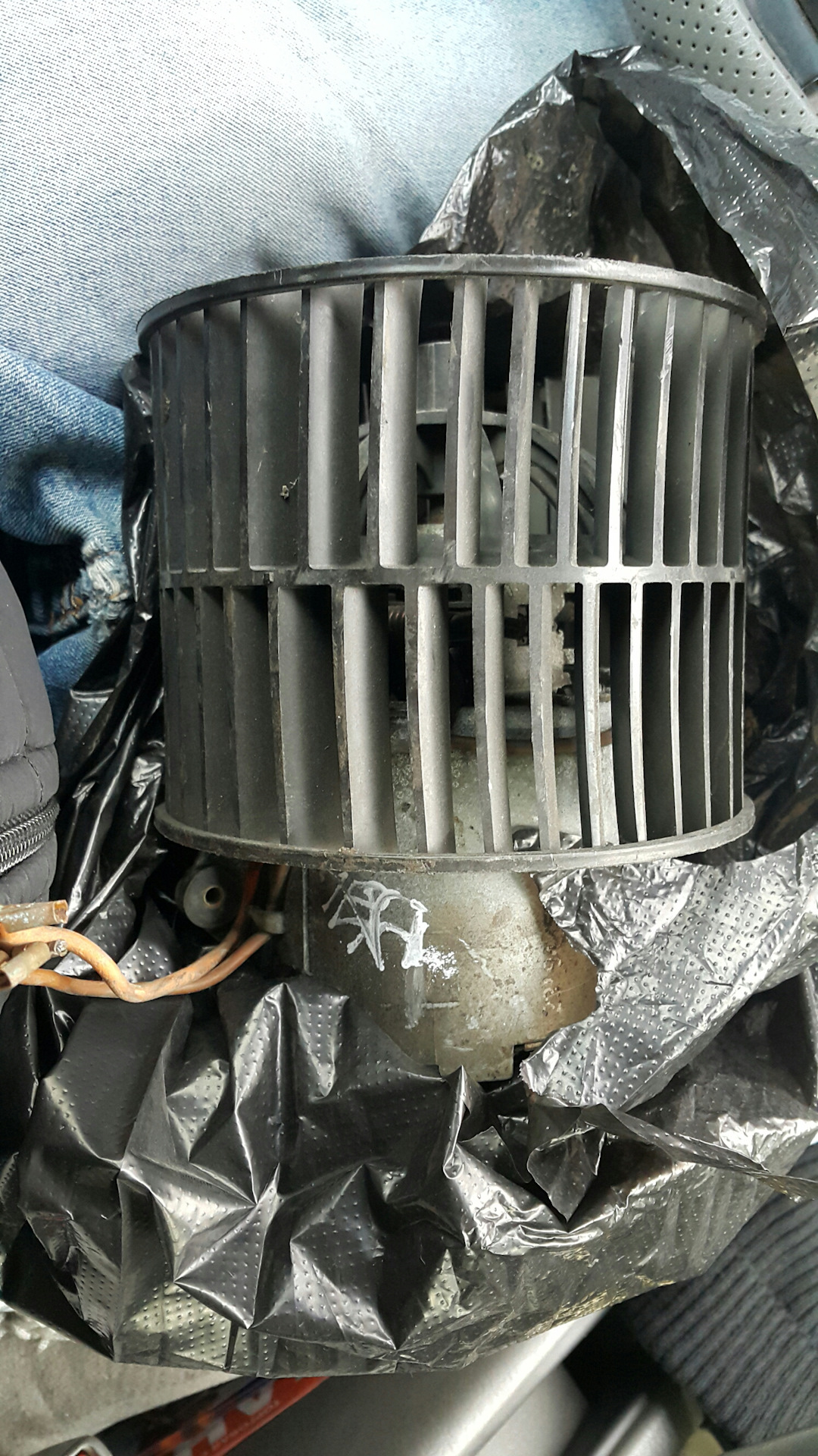

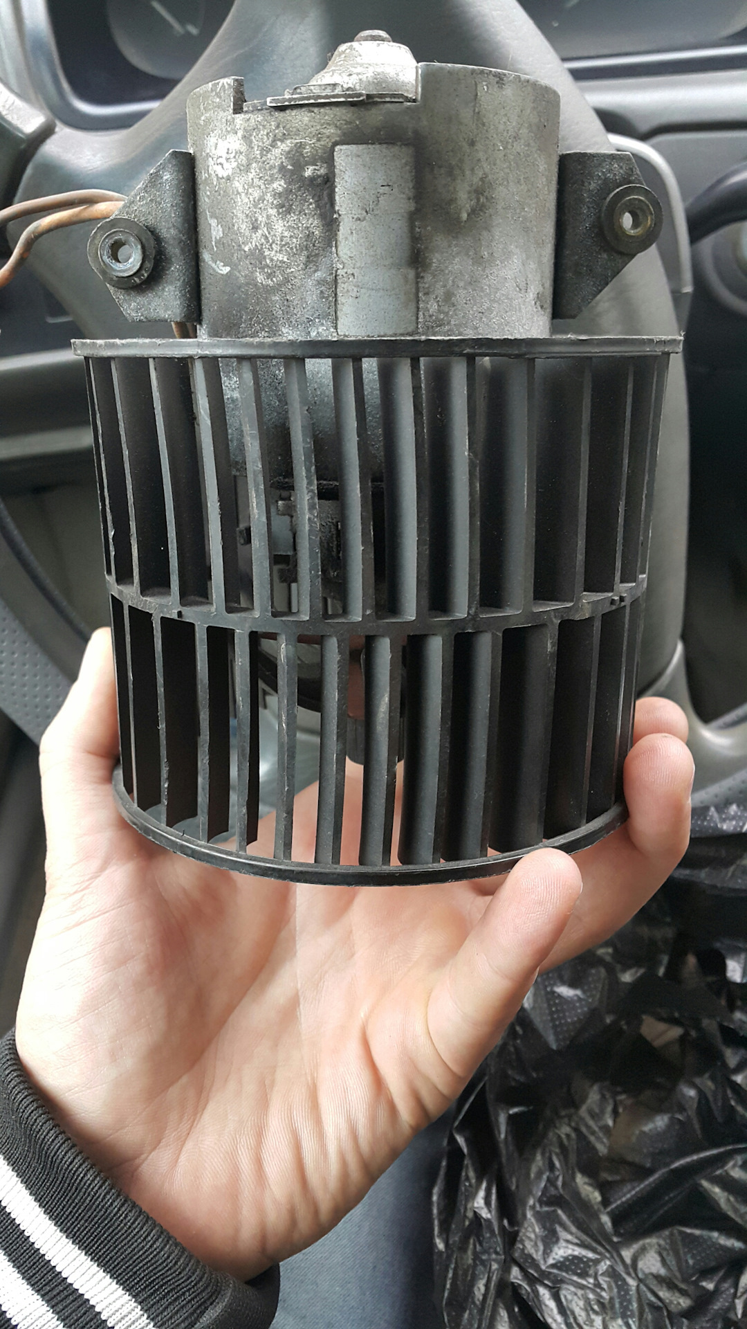

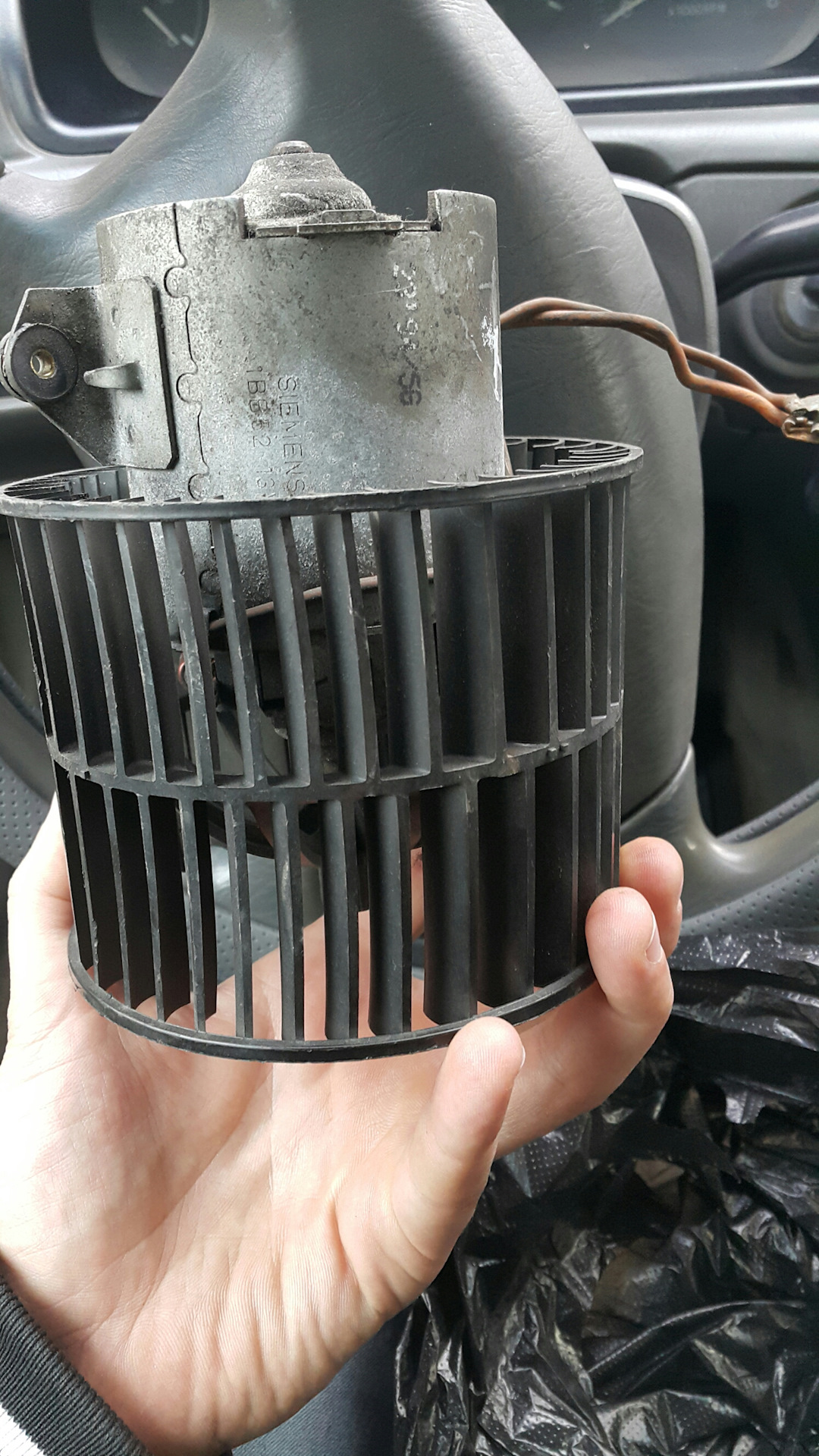

После долгих поисков, и трех дней езды без печки, а это ребята просто писнецт, на улице ночью минус -3°, утром лоб заледенелый нифига не оттаивает, потому что печки нет )) днем и вечером и в дождь лобовое и все стекла в салоне запотевают из нутри, с тряпкой ездил тер )) что бы видно было ! И все же я наконец-то ки нашел ее, на рынке новых небыло нифига, простых валом но они не подошли, так как у меня с кондером опель вектра, печка другая ! Сегодня заехал на разбор, взял б/у мотор печки Siemens, вечером после работы буду инсталировать! Всем ровных дорог! Драйва! Ни гвоздей ни жезлов! Удачи на дорогах!

Под крепления подставь шайбы! Что б не размолотило крыльчатку, крепления со временем наклоняют моторчик…
Спасибо за совет ! Так и сделаю 👍👍
EvGeny-BV
Главное чтобы об кожух не стал задевает, у меня родной без таких резинок, поэтому жёстко на ушах стоит
