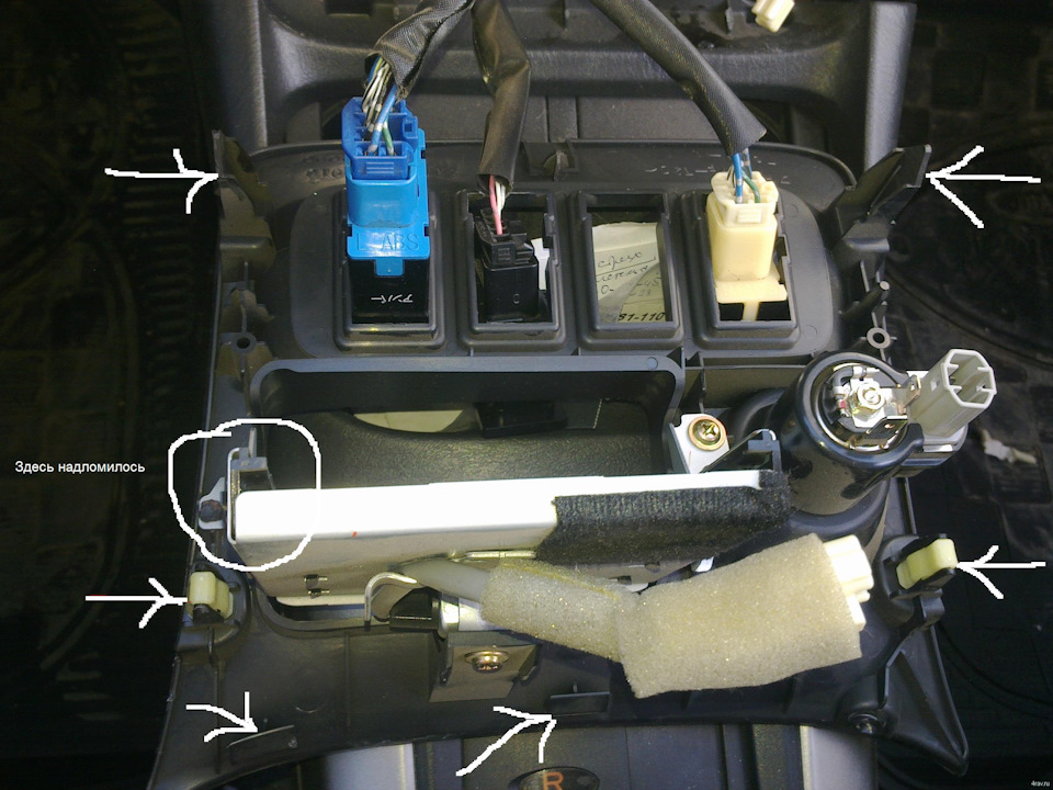

Всем привет, погорели эти практически ненужные и незаметные лампы, решил поменять их все разом, чтобы по сто раз не разбирать. В замене ничего сложного нет, пожалуй только времени прилично отнимает эта процедура. При замене желательно иметь набор для разборки салона, с ним все гораздо проще и удобнее, а главное пластик цел останется. Кто еще не занимался подобной ерундой сразу хочу предупредить, что лампы селектора и пепельницы просто отщелкиваются, крутить замучаетесь в любую сторону и результата не даст :))

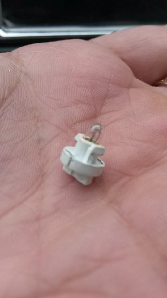

В прикуривателе стоит особая лампа идет только оригинал, аналогов нет, т.к. впаивать диоды нечем, да и особого желания нет заказал оригинал toyota, в пепельницу взял тоже оригинал toyota, потому что дубли только по десятку продавались, а вот в селектор заказал дубль narva
Больше всего провозился с прикуривателем, она как то странно защелкивается и почему сначала не хотела гореть, с разобранной панелью, а когда собрал подсветка заработала.
В пепельнице замена самая простая и быстрая по времени.
С селектором все было попроще, заменил и сразу проверил на работоспособность, а то уж очень долго там все разбирать, если вдруг не работает. Вот прошлый отчет пошагово в картинках по разбору тоннеля и снятие панели под климатом Замена лампы селектора АКПП
Номерки, может кому пригодятся:
лампа в пепельницу Toyota арт.90981-11014
лампа прикуривателя Toyota арт.90010-01030
лампа селектора акпп Narva арт.17032

Которая с прикуривателя разборная.У бати на РАВе просто поменял лампу и сё.По бокам фиксаторы отгибаешь и вверх вытаскиваешь из этого патрона
Саня, на первой фото она литая )
Неа, Игорёха.Я же говорю, у бати такую разбирали, чтоб сгоревшую лампу заменить
я у кого читал, что она цельная и аналогов нет, только тойота выдает (
Игорёха, я на заборе тоже много чего читал 😂
А по аналогам…Искал я датчик заднего хода на свой грузовичок, в экзисте одна позиция с оригиналом дороже чем 3000р.По итогу купил на фарпосте аналог за 1400р с учетом доставки
на аналоги я сам проверял, кроме тойоты нифига не вылазит
Потому что партнамбер, скорее всего, идёт самого патрона с лампой.Такие же лампы стоят и в других местах, но номерки то у них другие
ты то диод впаял, че тебе переживать :))
Не, бате лампочку поставили.А у меня светодиодная платка на самом корпусе прикуривателя вместо этой лампы 😀
GTRacing
буду теперь знать, она в принципе недорого, если под заказ, по наличию почти в 2 раза дороже выходит
GTRacing
По лету пробывал вытащить лампу из апатрона, не вышло…лопнула. Потом сколько не смотрел цоколь вклеен у нее был.
