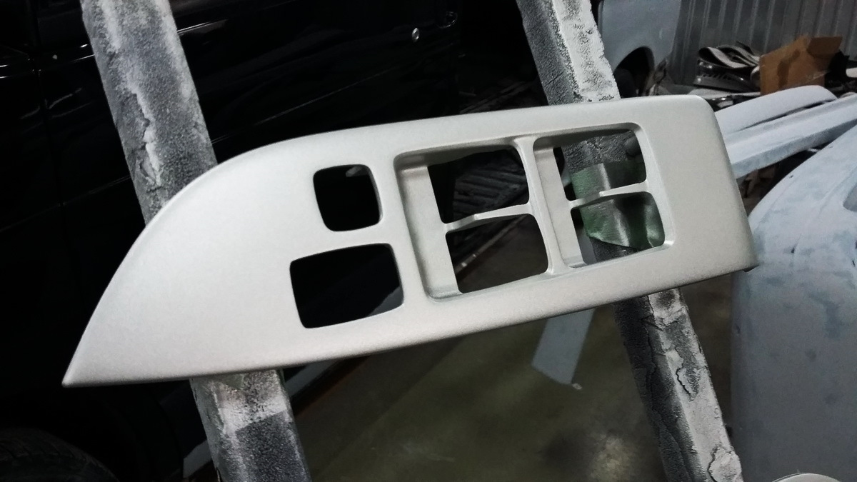

Начинаю заниматься салоном. Решил обновить уставшие за тринадцать лет эксплуатации панельки кнопок на дверях. Водительская конечно же была самая страшная, местами серебристая краска стерлась совсем (были черные пятна). Кто-то красит эти панельки просто с баллончика, но результат при этом "так себе", хотя здесь наверное много зависит от навыков самого "маляра любителя". Я решил обратится в автомалярку, цвет подобрали, покрасили. В итоге стало гораздо лучше, но идеальным я бы не назвал. В местах углубления под кнопки краска легла не совсем ровно, как сказал маляр в связи с тем, что не удалось полностью снять старую краску в этих местах. В целом результатом доволен. Фото "до" к сожалению не сделал, фото после — ниже.

Очень странная малярка. Если не можешь сделать хорошо, то зачем вообще браться?
Ну и совет самоделкиным:
Из баллончика нужно покрывать несколькими не жирными слоями, и, после высыхания лучше покрыть лаком из того же баллончика. Результат получается отличный.
Отсутствие надписи all auto прямо таки глаз режет. Так же себе красил, все лучше, чем облезшие. Читал где-то на драйве, что есть способы наклейку с нужной надписью сделать, но так и продал.
Мне без надписи нормально
Я когда себе на 330 красил, сделал трафарет в типографии за 50р, и потом по нему нанесли надпись all auto
