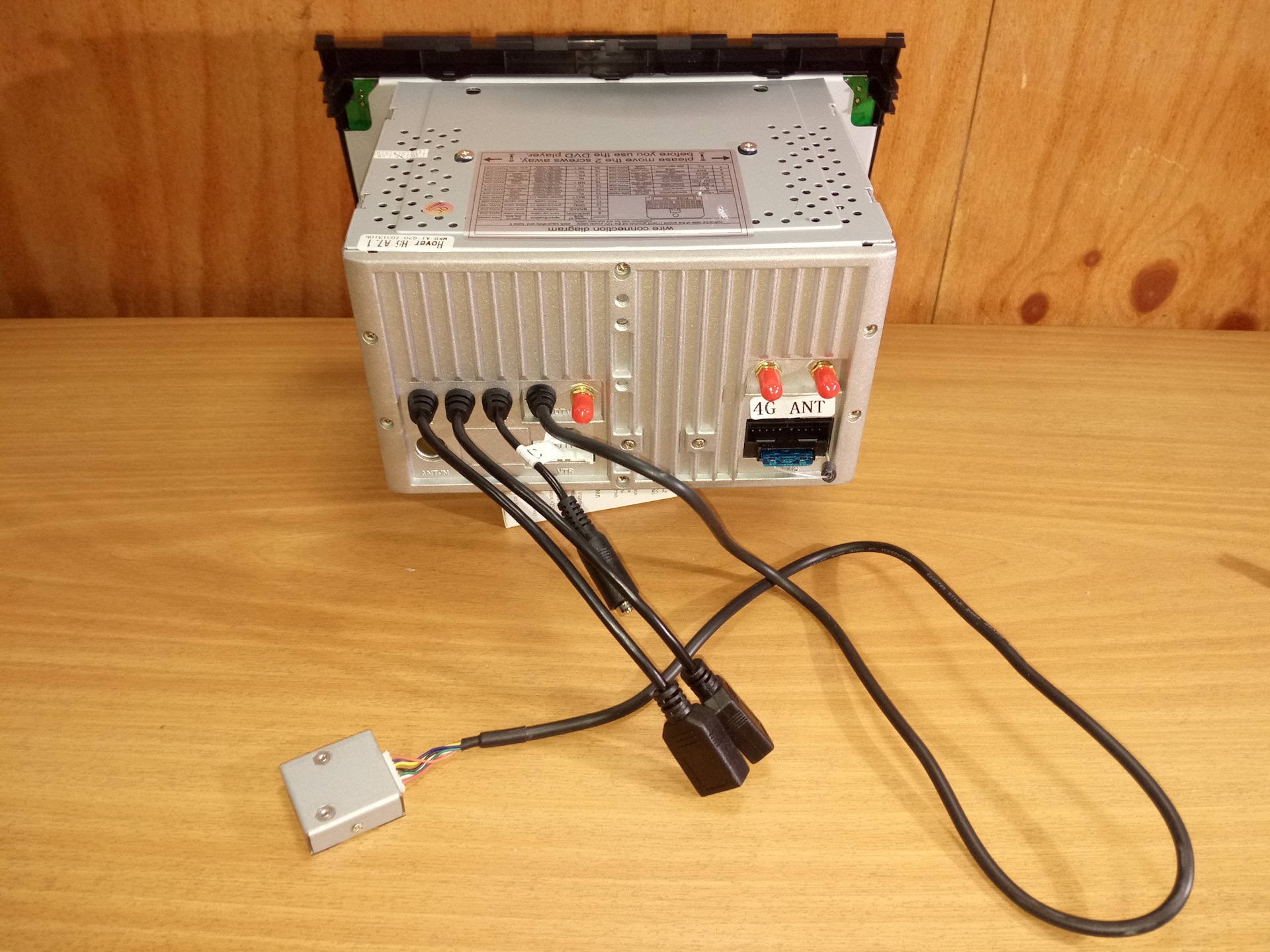

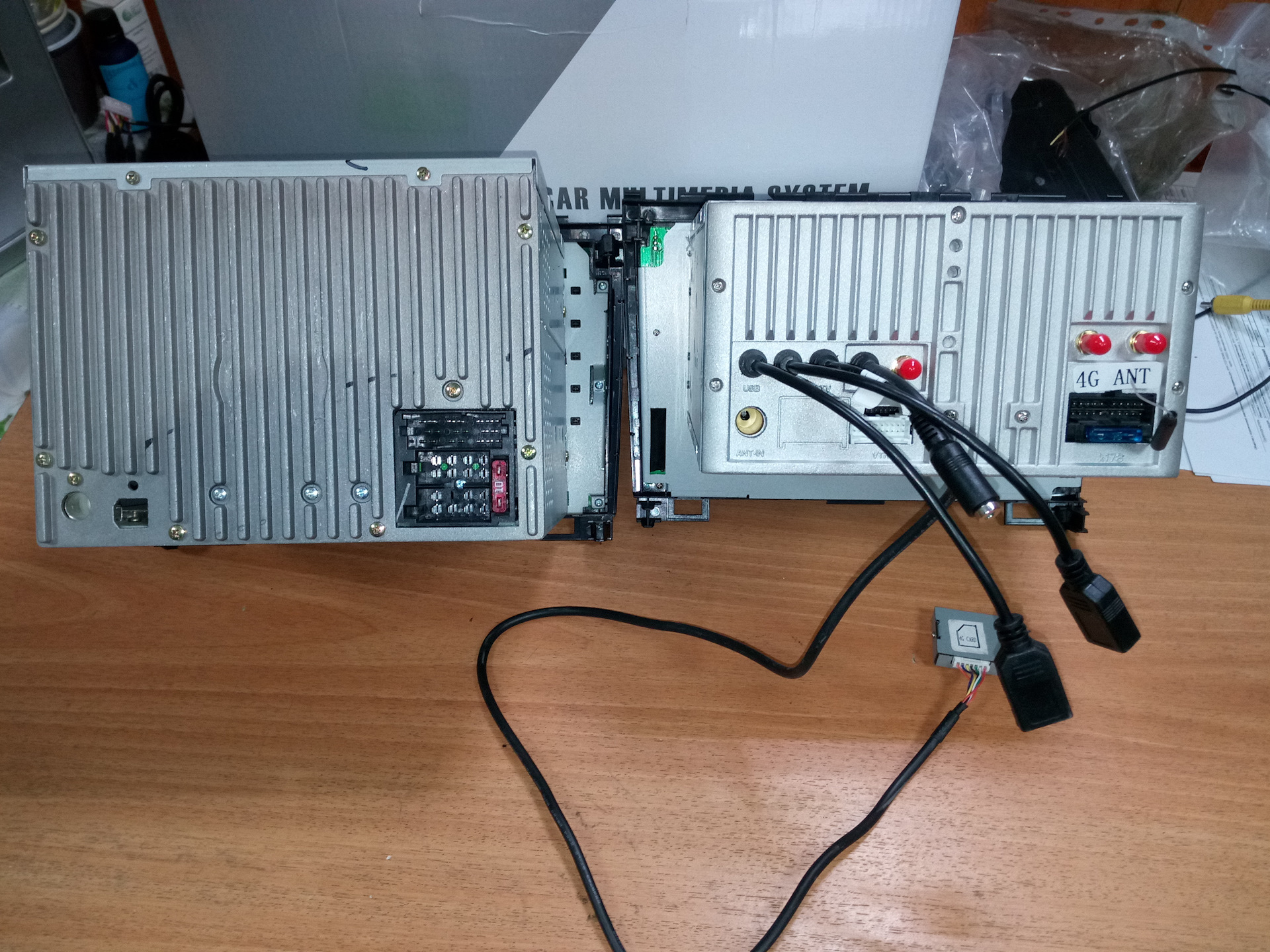

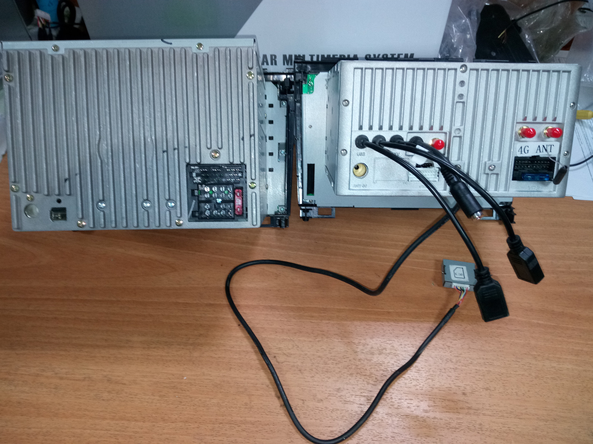

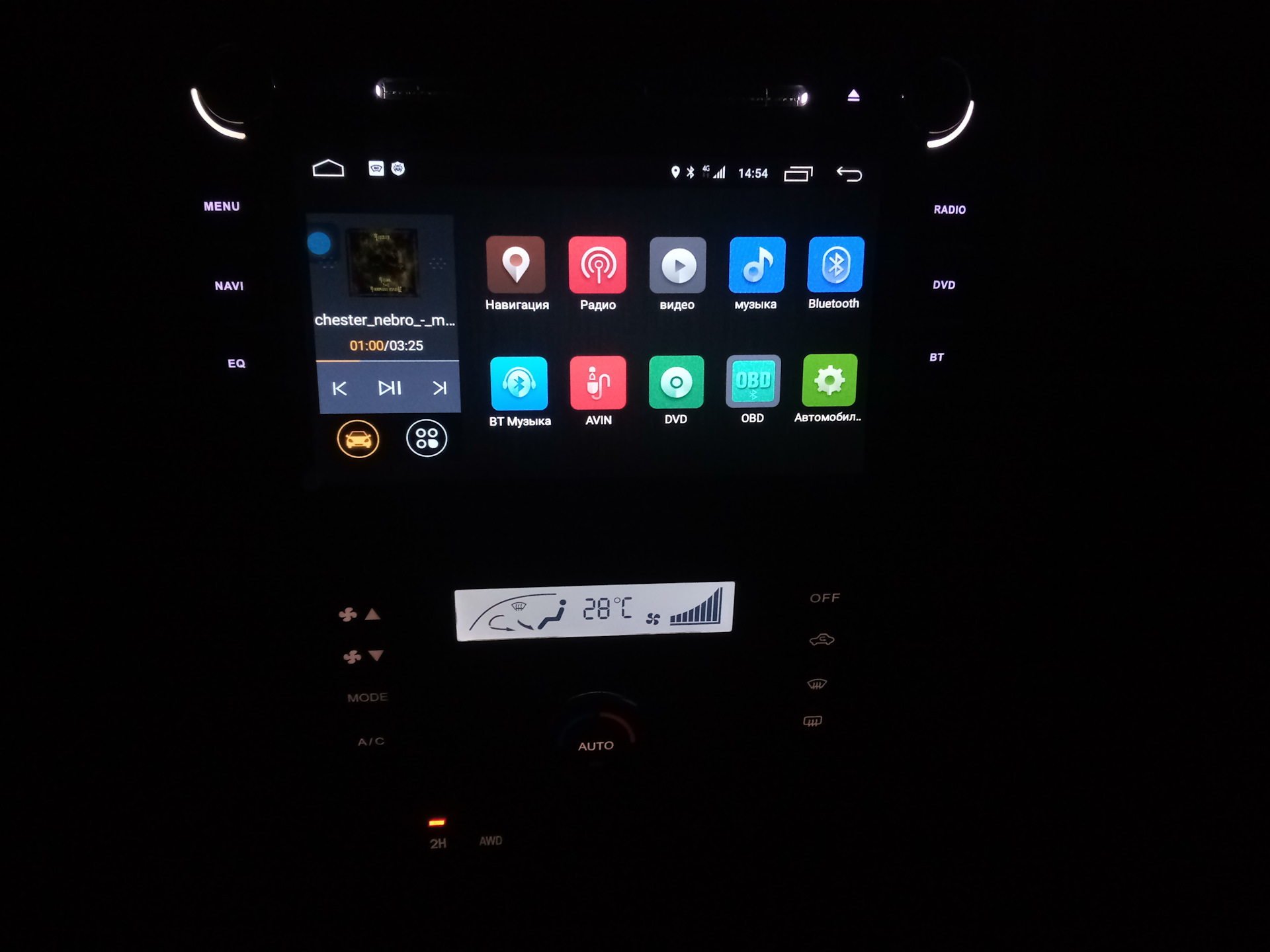

Сзади мы видим слева на право: два выхода USB под ними отверстие гнезда антенны, далее выход для внешнего микрофона и он там не зря, в разговоре по лёлё вас слышно как с подвала, далее 4G модем, рядом с красным колпачком гнездо внешней антенны GPS, под ними разъем для жгута колокольчиков. Далее два колпачка красных как вы догадались для двух антенн 4G, под ним разъем для жгута питания и предохранитель.

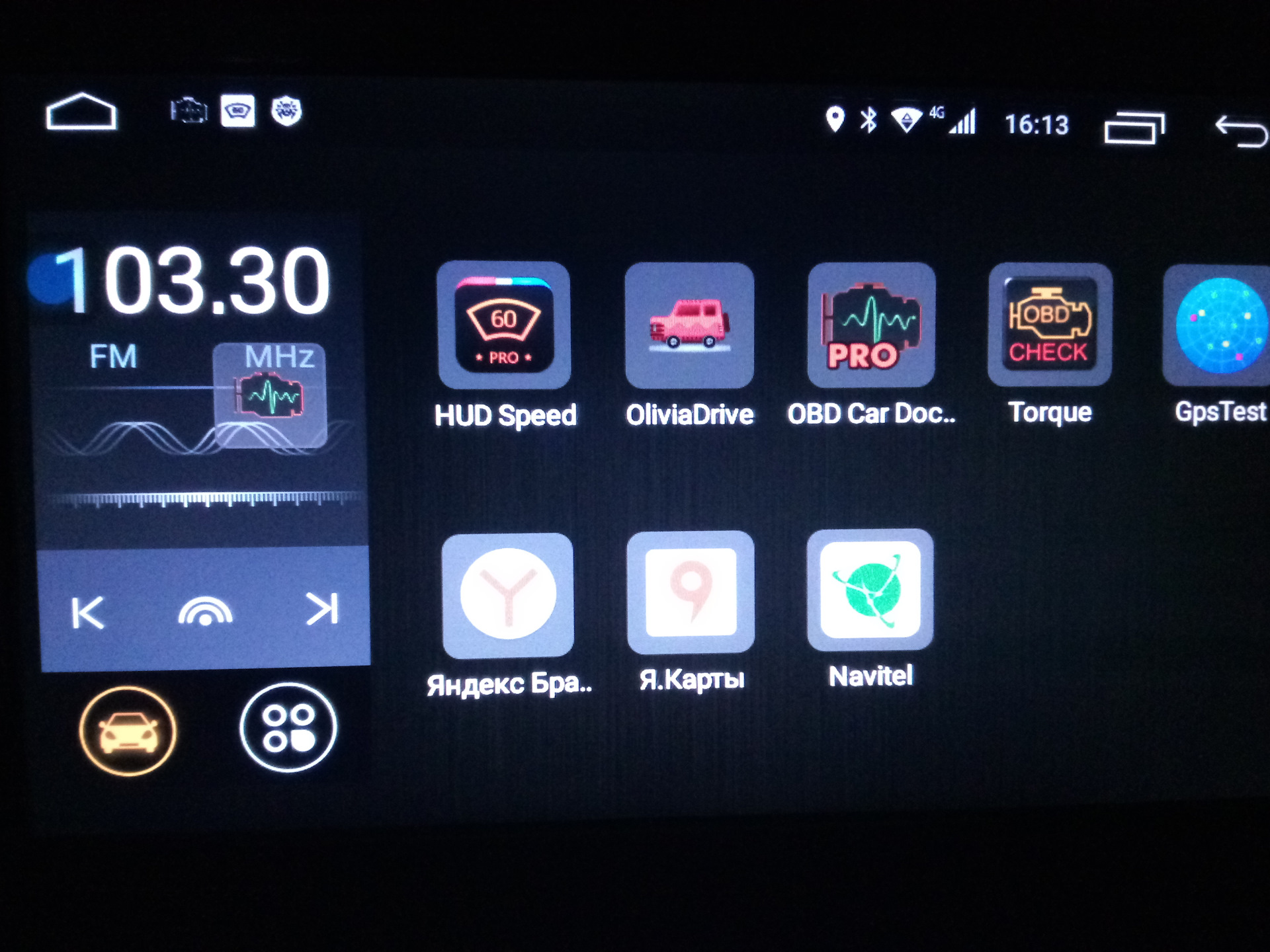

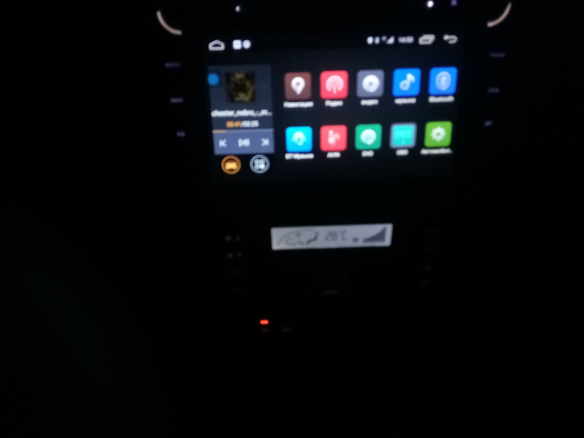

Для тех кто в сомнениях, надо ли менять просто фото для сравнения! Ну и мои эмоции, они безграничны это нечто за 13 тыс! Я не нарадуюсь ни видео ни звуку, не ограниченным возможностям, а они поверьте огромны! Я поражен почему я четыре года отодвигал покупку подобной вещи на крайний план, хотя да я ждал 4G, и дождался!

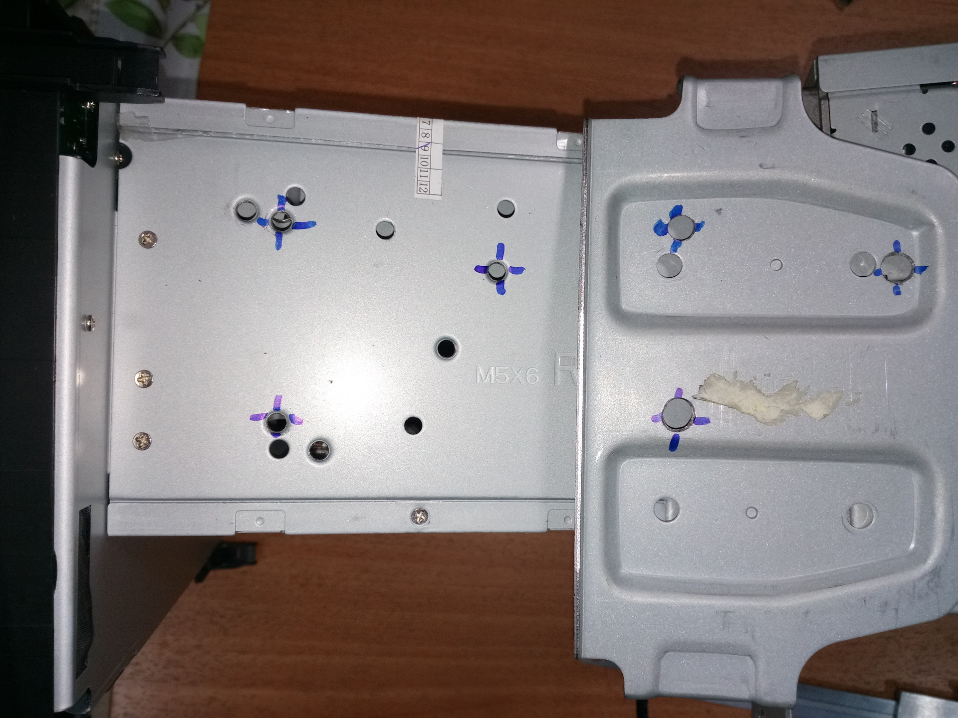

Первым делом не забудьте на новой магнитоле выкрутить транспортировочные болты сидирома или дисковода, кому как угодно. На этикетке распиновки на них стрелочками указано они по краям.
Многие не пересверливают родное крепление и ставят магнитолу чисто на клипсы, я решил помудохаться, вот для привязки вам фото как я плясал.
Вместо 4-х родных, сделал три отверстия вполне достаточно! Это уже с другой стороны, привязку делал аналогично той стороне, болт который на выпуклости пришлось подобрать шестерку в коллекции болтов в гараже по длиннее, а чтоб не вошел глубоко в магнитолу, подложил шайбу.

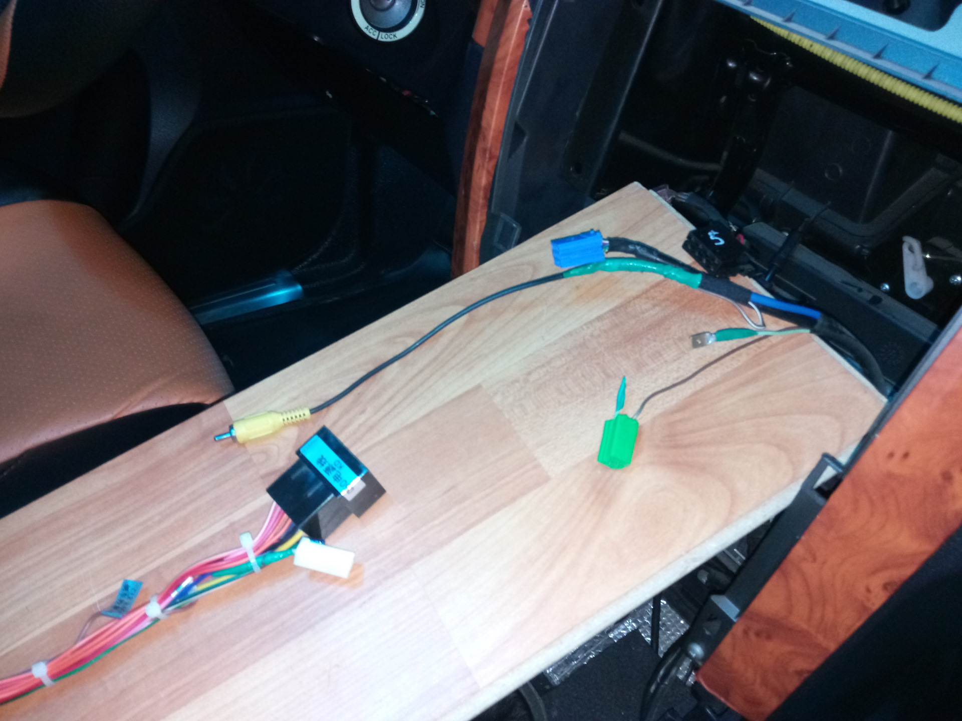

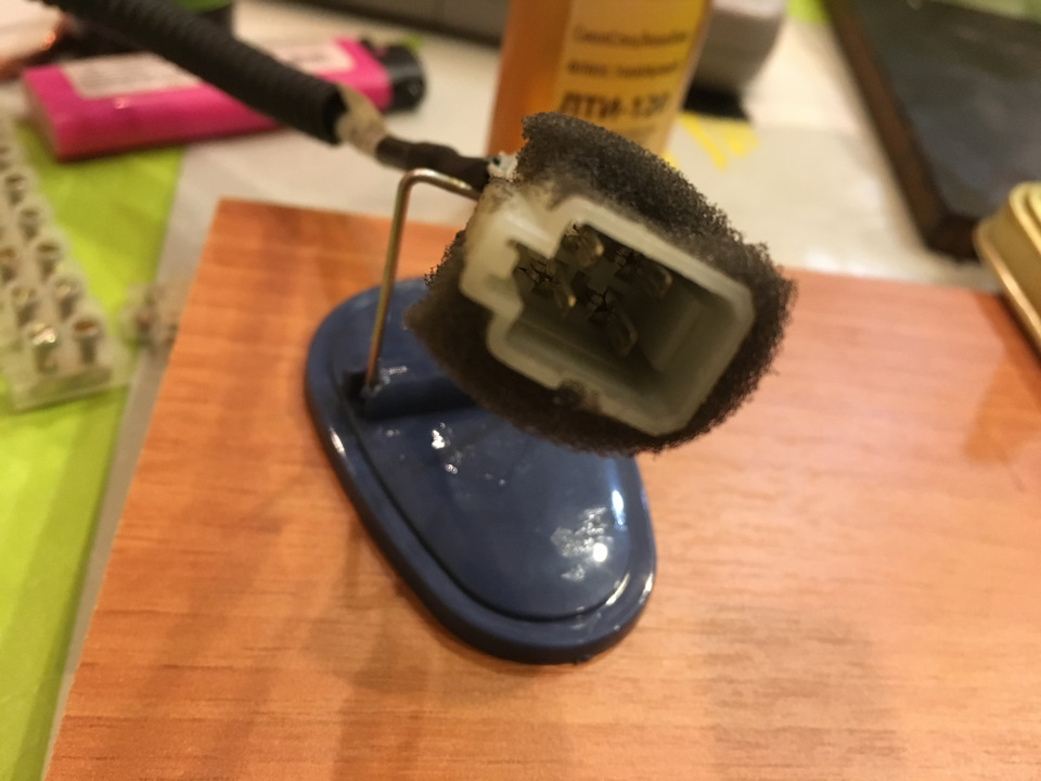

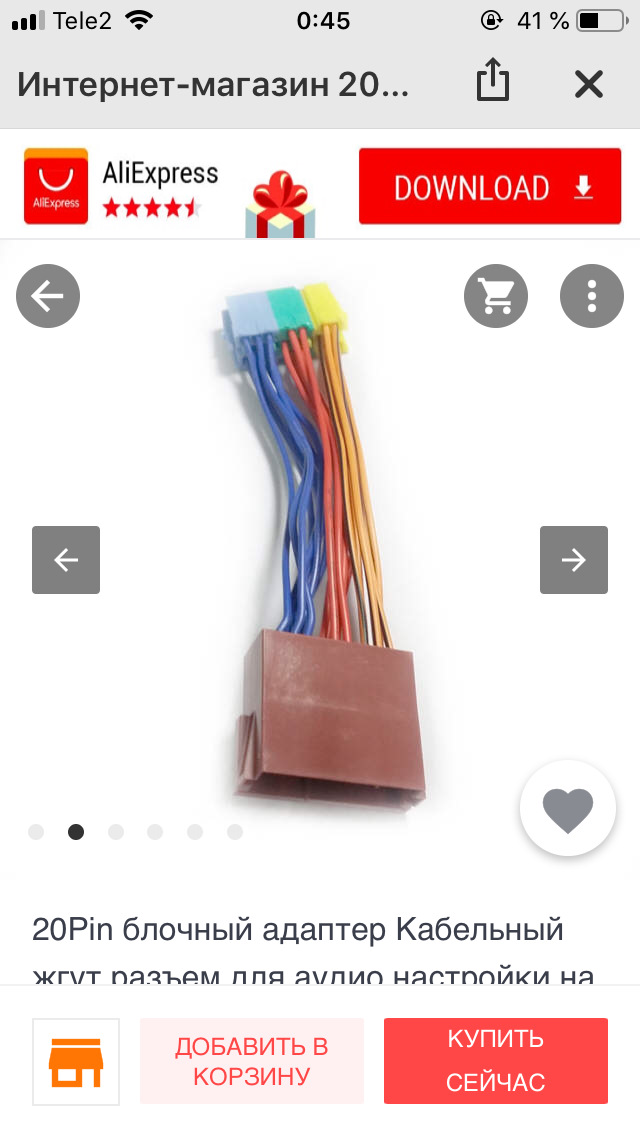

Учитывая что во внедрении новой магнитолы нас ждет засада со штекерами, придется взять паяльник и поработать, как и что все будет объяснено и показано!

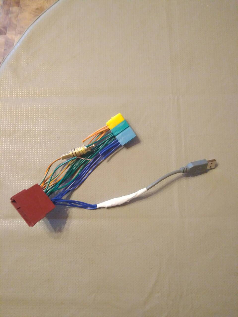

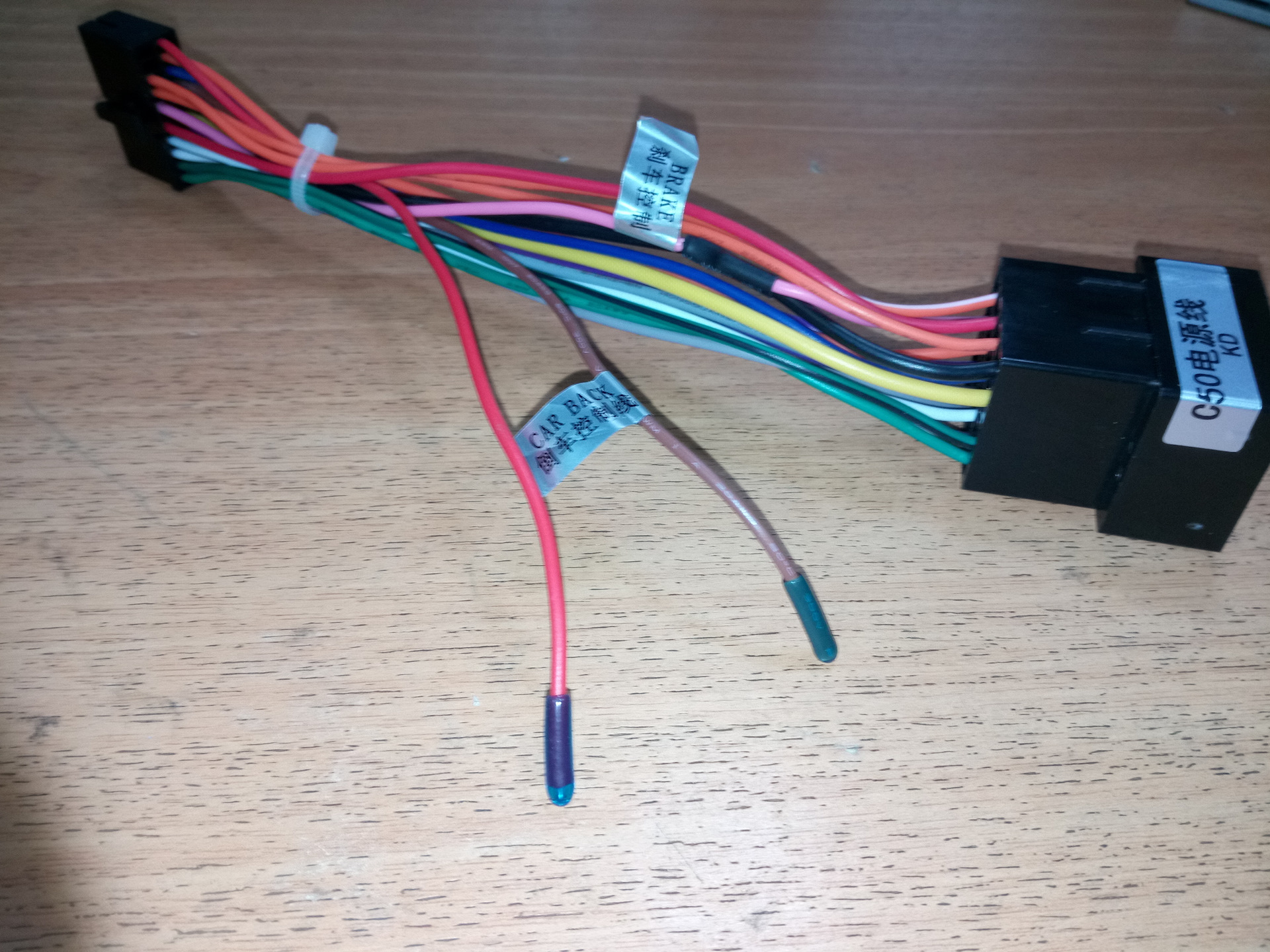

Берем жгут питания от новой магнитолы ищем два обрезаных провода с изолированными концами, нам нужен коричневый на нем бирка CAR BACK — ЭТО ЗАДНИЙ ХОД! Нам он нужен, что бы наша штатная камера включалась!
К нему я припаял разъем маму! Жгут для удобства скрутил так как мне надо пластиковыми хомутами.

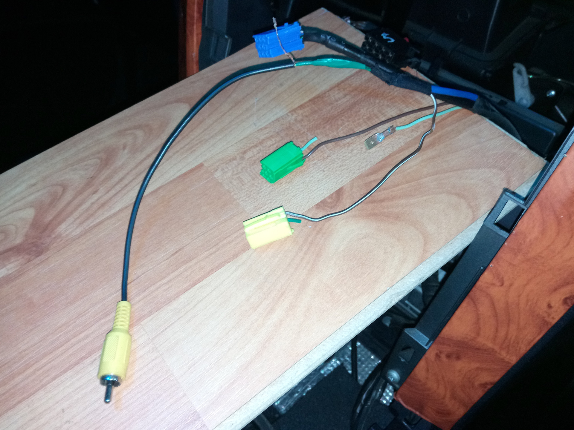

Теперь что бы работала наша камера берем жгут с колокольчиками и находим колокольчик с биркой PARKV CVBS.IN обматываем его изо лентой помечая для себя, это видео для камеры!

Тут мы уже сняли магнитолу и видим сей сюрприз. черный разъем 5 он самый нижний это питание магнитолы, его мы не трогаем. коричневый разъем 4 его тоже мы не трогаем. Три разъема ISO синий 1 мы не трогаем, а вот зеленый 2 и желтый 3 будем калечить! Под этими цифрами они у меня подписаны, пишу для того вдруг у кого то будут цвета иного:))
От зеленой фишки 2, мы отрезаем салатный провод и к нему припаял я папу, его мы при подсоединении вставим в маму на жгуте питания это ЗАДНИЙ ХОД! Все на зеленой фишке нам ничего более непотребно!

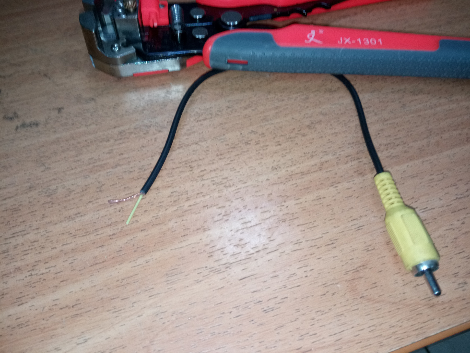

Найдите себе колокольчик папа, я взял с караоке или со старых колонок не помню, он с двух сторон папа, вторая сторона нам понадобится в теме с установкой камеры, так что сохраните его!:)) И так прозваниваем, оплетка колокольчика это его внешняя часть на колокольчике, а сам провод это центр пыптик папкин:)) Обпаяем провод и оплетку чтобы с готовым колокольчиком идти в авто!
От желтой фишки 3, мы отрезаем зеленый провод, и припаиваем его к центру колокольчика! А коричнево белый с этой же желтой фишки 3, мы отрезаем и припаиваем к оплетке колокольчика мою оплетку можно видеть торчащей на фоне синий фишке. Собираем все воедино ставим магнитолу и проверяем! Видел при включении задней скорости включается и камера дает нам обзор! О боже что мы видим камера стала показывать в 50 раз лучше чем на родной магнитоле! Все пакуем и собираем пластик салона!
В синей фишке у нас AUX и USB которые идет в подлокотник. Но так как в новой магнитоле у нас имеется Bluetooth то AUX нам непотребен! и USB у нас теперь аж два! Куда я разместил их есть в видео. Антон надеюсь будет не против тех фото что выложу! Он не стал резать родные фишки, заказал на Али такой переходник, тем самым сохранил родные фишки и приспособил AUX и USB которые у нас в подлокотнике, а я там себе кнопку нужную лучше замучу!:))

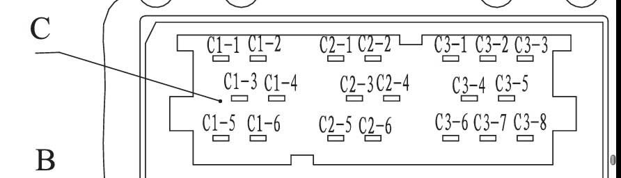

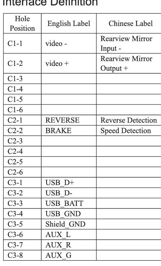

Для особо грамотных распиновка родной магнитолы. С1-1-коричнево белый к корпусу колокольчика. С1-2 темно зеленый к центру колокольчика, С2-1 светло зеленый(салатный) к заднему ходу CAR BACK
Дальнейшая распиновка кто желает и синюю фишку задействовать.

Ну и естественно, моя тема была бы неполноценной если бы я не сделал свой видео обзор этой магнитолы! Для вас друзья надеюсь полный получился мой обзор! Ну и кто меня не видел познакомимся с первых кадров:))

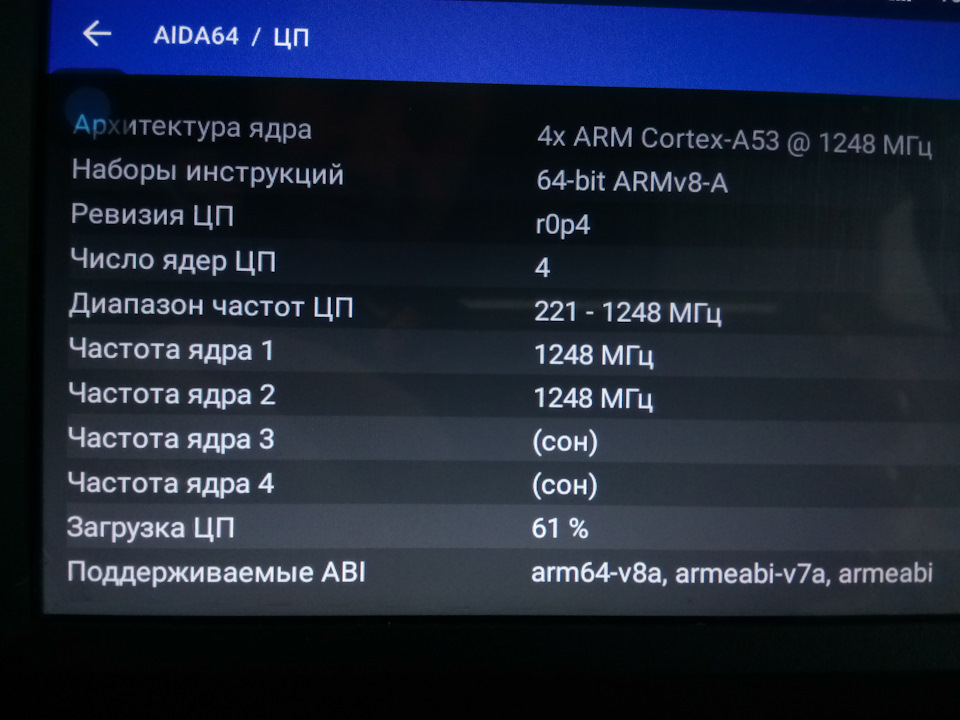

Протестировал все проги самый отстой по моему мнению доктор который:)) Скрин для тех кто не запомнил проги о которых говорится в обзоре.

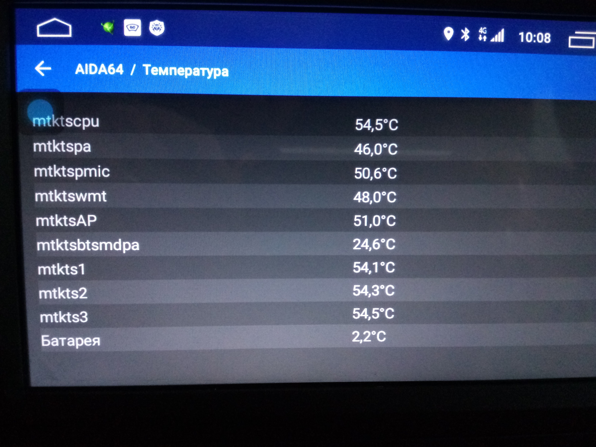

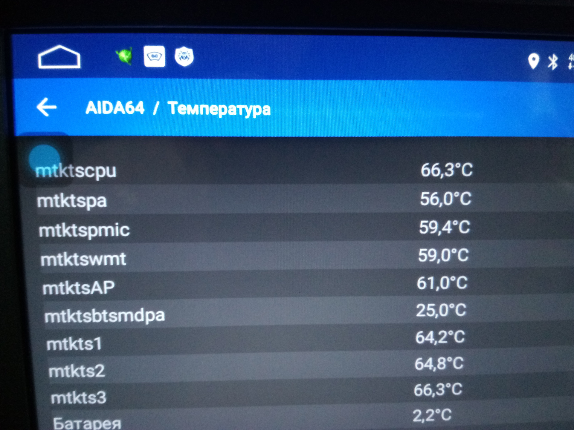

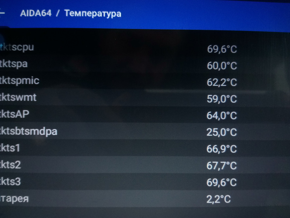

Привет Артур! Сам ярый противник этих сенсоров был, на моё удивление прри данных температурах проблем нет. Там ещё вторая тема есть о ПО на данные магнитолы, если интересно.

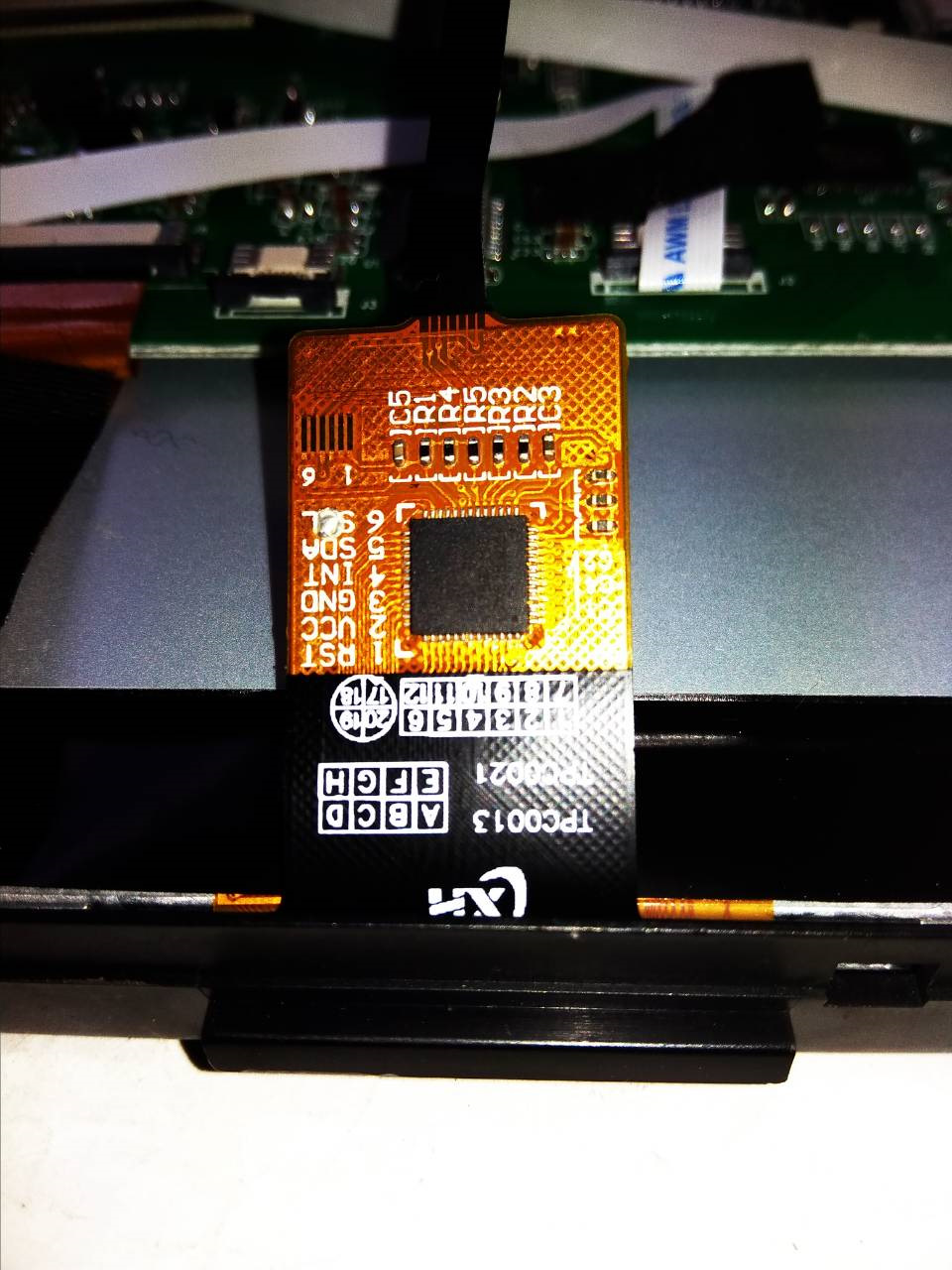

я в поиске тачскрина на него на шлейфе tpc0013 ниже tpc0021 и никаких ревизий кто нить знает где взять?на коннекторе напруга нужная есть единственное что не проверено это осцилографом.умирал постепенно работать начинал только в тепле )
ответ hello friend, we don't sell the screen only, we sell the whole car multimedia. перевод---- привет друг, мы не продаем только экран, мы продаем всю машину мультимедиа. _______простил помочь где купить и тишина…
друзья через 3 месяца умер тачскрин.магнитола живая на кнопки реагирует.может кто знает где тачскрин продают на него? и еще прошивку на всяк случай ;) не реальные вещи ищу.

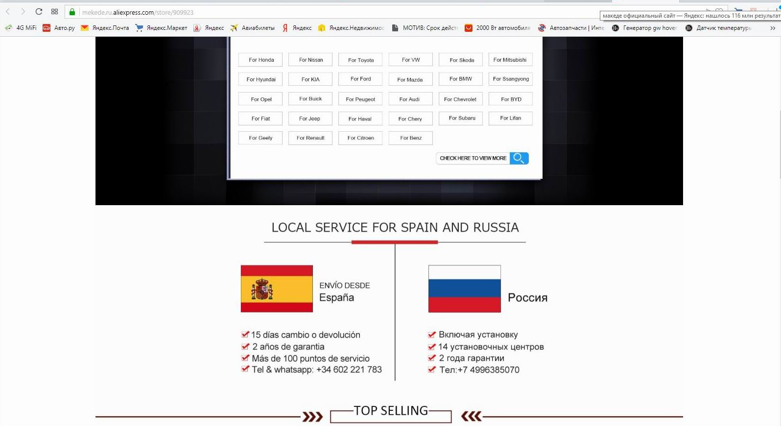

Администрация али закрыла спор без диспута. Решение возврат товара и денег. Компенсацию за возврат предложили купоном на 20 баксов. Пересылка 150 баксов реально. Сейчас составил апелляцию на решение. Жду еще 5 дней

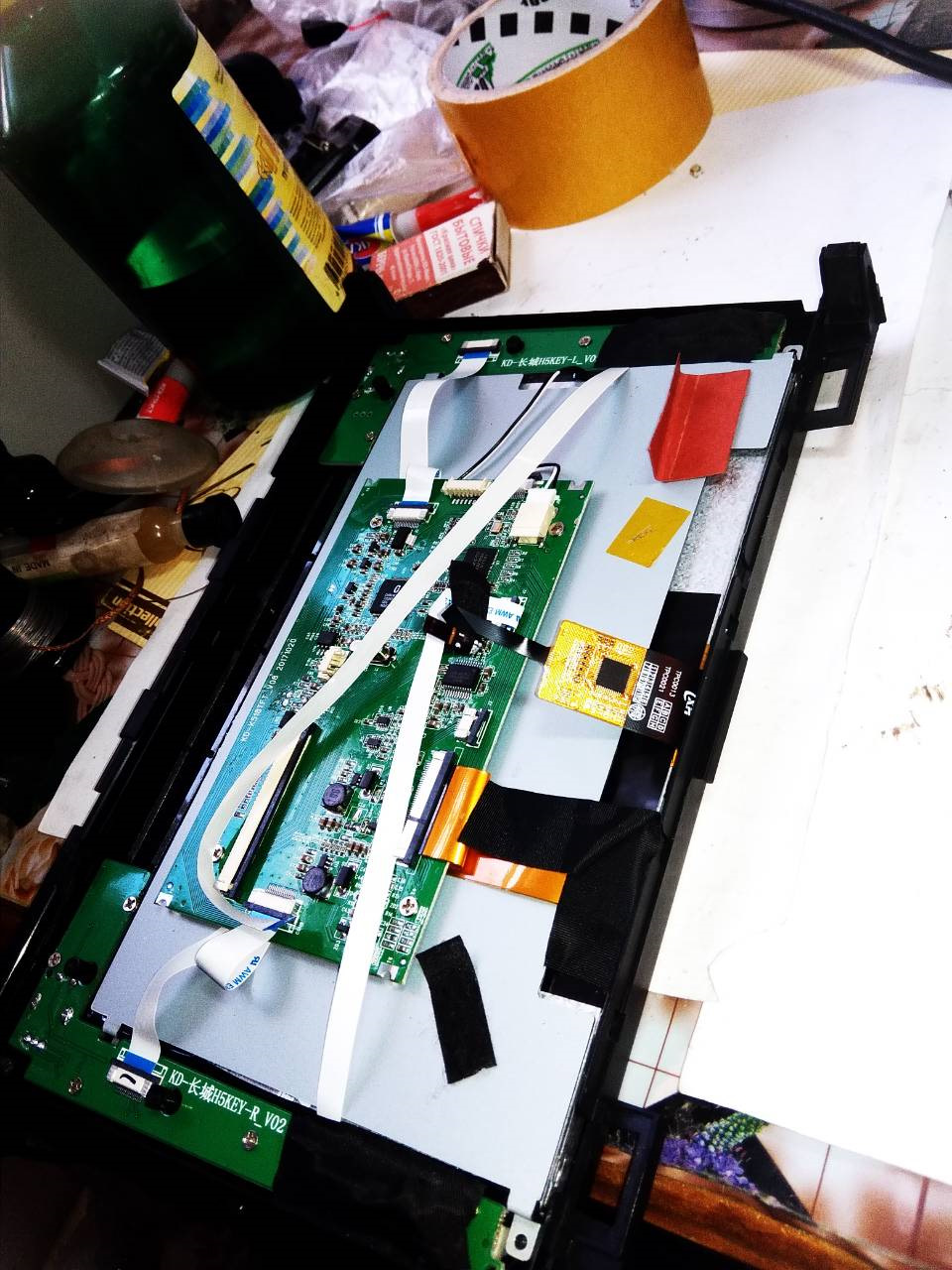

Всем привет. Спешу поделиться хорошей новостью. Сегодня вскрыл магнитолу в связи с неудовлетворительной работой wifi. Ну и конечно же мне было дико интересно какая микросхема стоит на услилителе. Итак барабанная дробь тртртрр… Там стоит TDA 7851, а не пресловутый tda7388. В связи с чем, я очень рад что не придется колхозить другую микросхему.
Усилитель TDA 7851 MOSFET Дальнейшее развитие усилителя TDA 7850, но адаптированный специально для использования в автомагнитолах. Имеет идентичный характеристики с УНЧ 7850, но незначительно снижена выходная мощность, за счет этого производитель добился меньшего тепловыделения в ограниченном объеме магнитолы. Характеристики: – мощность 4 канала x 48Вт/4Oм МАХ. (4х28Вт/4Oм 14.4 V, 1КГц, 10 %) – мощность 4 канала x 72Вт/2Oм МАХ. – изготовлен по технологии MOSFET Усилитель отлично согласуется с акустикой 2Ом. Так же имеет наивысший класс АВ звучания, с низким уровнем искажений звука и минимизацией потерь. Встроены различные виды защит, в том числе и тепловые, осуществляется контроль токов смещения между каналами и адаптация под изменения в питающем напряжении. Отличная передача звука, четкие фронты в низком сегменте звука, нет «эффекта замыленности звука» и «слипания частот» — все гармоники ярко выраженные.
У моего продована было написано что стоит TDA 7851 в описательной части магнитолы, и Тоха вскрывал тож подтвердил что усилок сей стоит, так что новости тут особой нет.

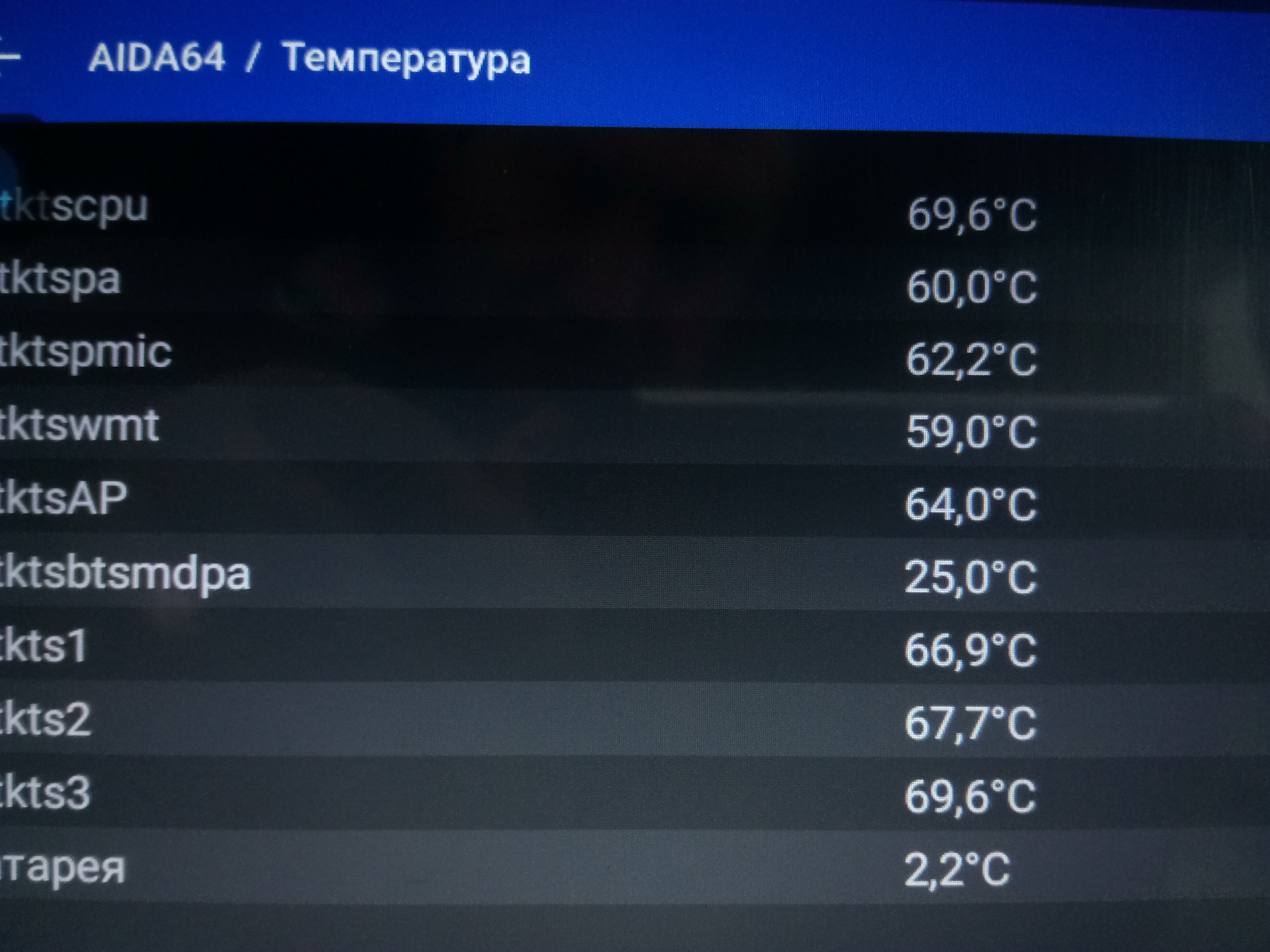

Замерю прогой температуру напиши чем мне его напрячь чтоб замерить, что должно работать имею ввиду одновременно что бы максимально его нагреть.
прости, обзор еще не смотрел, не успел, только прочел((, на 500 при потере сигнала 3G улетает в ребут причину пока не нашли.замерить прогой Aida64, разогреть можно запустив навигацию в фоне, музыку, раные приложения и тд
Думаю мин 10 должно хватить, может и меньше)) это не горит коли что))
Принимай Костя! Это 10 минут: работало радио, новител, Худ спеед. За 20 минут случайно скрин удалил там было 62 градуса самая верхняя позиция но добавил ещё Яндекс карты

Привет подскажи и как поживает магнитола, как в морозы себя показывает?
Гена ты уже писал об этом я вроде рассказал что делать вам надо с другом.
MEKEDE Official Store поболтал со мной и молчит теперь
Чё болтать напиши пусть продаст экран на магнитолу
ну естественно он тебе все сказал:)) посему и не общается. Тебе или новый брать или б/у искать на просторах Рунета.

Смотри на скрине есть лёлё сервисного центра в России
нашел по этой ссылке внизу
mekede.ru.aliexpress.com/store/909923
СУПЕР! СПАСИБО!

купил такую же, установил. Тачскрин не реагирует на нажатия. Вот и верь китайским товарам.
Так спор объяви на Али, Володь, ты первый у кого такая беда.
medvn
Доброй ночи!Как успехи в споре на али с бракованной магнитолой?
Охренеть, позже спрошу результат …выход всегда должен быть …может этот пздюк заведомо плохую отправил …

Добрый день. Коричневый ты подключил на заднюю камеру, а розовый у тебя для чего по инструкции? Купил себе такую же первые три контакта на колодке нет проводов (1,2,3) не подскажешь для чего они?
Если непишу значит остался незадействован.Не неподскажу…

Здравствуйте. Приехала ко мне точно такая же магнитола. Пока на улице холодно, собираю инфу по установке. А у вас уже собрано все в кучу. За что огромное спасибо. Скажите, а у вас случайно нет ссылки на фишки как у Антона? А то в его бж об этом ни слова. Очень не хочется резать провода.
Мои поздравления! Держи! 20Pin блок Кабель-адаптер жгут разъем для аудио настройки на для VW Audi Skoda сиденья
s.aliexpress.com/bmu22UFv?fromSns=Agent
(from AliExpress Android)
Вадим, извиняюсь за допросы, но судя по этому переходнику он подходит в такую магнитолу и при его подключении в подлокотнике будет работать юсб и аукс?
Подходит Родион! Но паять как паял Тоха придется я его фото в теме выложил, мне когда есть блютуз, аукс уже ненужен, а тех двух юсб что есть в магнетоле и элементарно вставляются в отверстия вентиляции бордачка вполне достаточно.
У меня немного другая, на видне, внешне такая же
V-BOND
1 usb
Если одного не хватает то паяй, у меня один юсб не задействован, тупо там же в воздуховод щели бардачка рядом торчит.

цвет подсветки кнопок магнитолы светит одним цветом? или можно выбрать оттенок? например красный, текущий мне показался голубым
магнитола всегда включается примерно за 30 секунд? у нее плюс не постоянный (как у штатной магнитолы)?
Привет, Артем! От души за оценку, всегда рад! Глаз цвет кнопок видит как ярче чем остальная подсветка, может слегонца голубым и отдаёт, но я их вижу ни как фото и видео а ярче или белее остальных. На слайдах вроде есть круг с тонами, но но это не цвета, это то что её кнопки загораются ещё ярче когда колесиком с лева под рулём делаешь ярче все кнопки и у неё они ярче горят, сейчас два фото скинул.
Да так и грузится за 30 сек, но если в загрузку наставишь ещё прог типа автозапуском то пока все незагрузятся соответственно это время думаю увеличится. Посчет постоянного плюса ни че нескажу в этом несоображаю, в теме покупки есть Тоха, так влс тут я писал тоже на него ссылку давал в этой статье, он в этом соображает в отличии от меня, он то мне помогал у нас одинаковые магнитолы, только у него вдохновения публиковать нет, ну а я всегда рад показать людям как и что я делал.
На этом фото на самой низкой яркости колесо подсветки.

Вадим привет.отличное описание, как всегда на высоте.спасибо.интересны пару моментов по данному майфуну мана )) сколько времени занимает старт головы? холодный старт или из спящего режима? есть ли вообще спящий режим? как звук( есть ли какой либо фон посторонний), еще по навигации.сколько цепляет спутников? поддержки глонаса в ней нет как я понял? и последний вопрос, при потере сотового сигнала своей симки уходит в ребут? просто курил Ownice c500 ветку, там танцы с бубном. а и еще можешь прогой померить температуру проца при работе.мне кажется что она тоже греется сильно при работе.на с500 под 80-90 доходит(( спасибо!
Здоров Костик! Мне ноут отдавать надо бы еще сегодня третью статью успеть опубликовать не менее интересную, я на кое что отвечу остальное на что не отвечу кинь в личку с мобилы отвечу!
Старт ты можешь на холодную при -10 увидеть в Ролике видео обзор и засечь секундомером с момента отклика сигналки до того как я с гаража выйду и сяду в Студика.
Спящий там в обзоре я её отключаю и тут же включаю если это он.
По сравнению с родной звук нечто, а так мне медведь на ухо наступил:)) Фона постороннего нет.
В обзоре моментально 10 спутников.
ГЛАНАСа нет. На али Гланас антенны керамические продают, для тех устройств у которых нет ГЛАНАСа, сам не покупал незачем.
Потери связи сотовой еще не наблюдал, не довелось, а с чего он в ребут должен уйти то взаимосвязь тут какая, этож не телефон, та и лёлё не уходит.

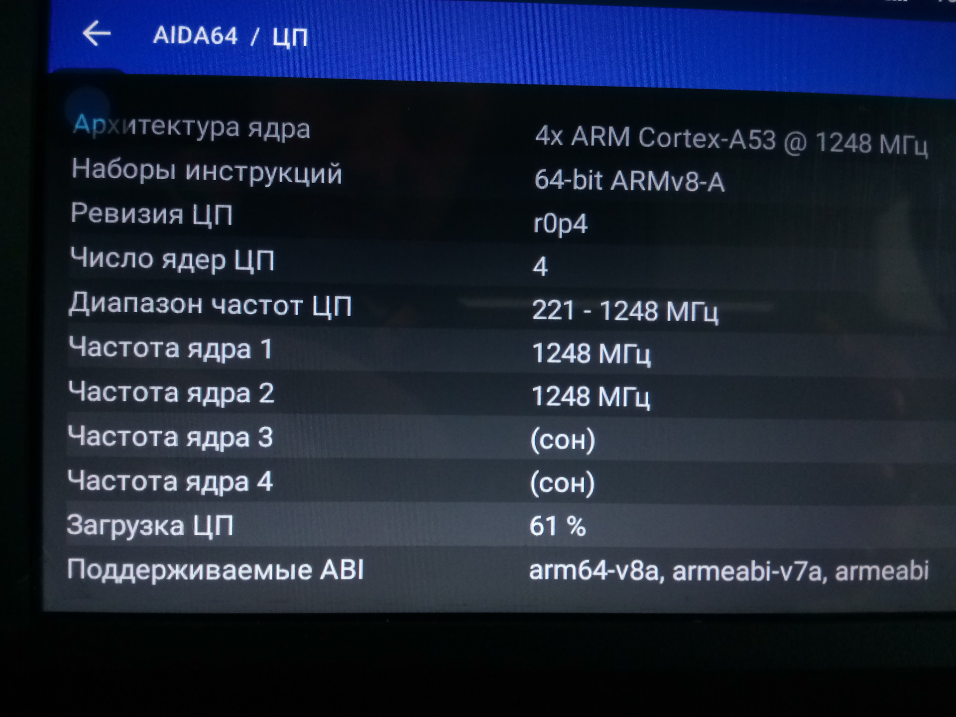

Та я все уже опубликовал! Окей грузанем замеряем не проблема! По времени сколь этому всему надо поработать?
Та да печальный факт перезагрузки.
Я думал пару часиков!:)) окей думаю больше будет будет лучше, во всяком случае сам узнаю для себя, тоже стало интересно!
hachik2017
hachik2017
Это пол часа врублено все что перечислено ниже, кстати ниже не упомянул работу gps, 4g, блютуз
hachik2017
Это 40 минут врубил ещё плюсом ко всему браузер зашёл нашёл своего Студика. А да и вырубил радио поставил клипы на DVD
hachik2017
Навсякий и это сделал, два других ядра то появятся то сон, в основном сон.

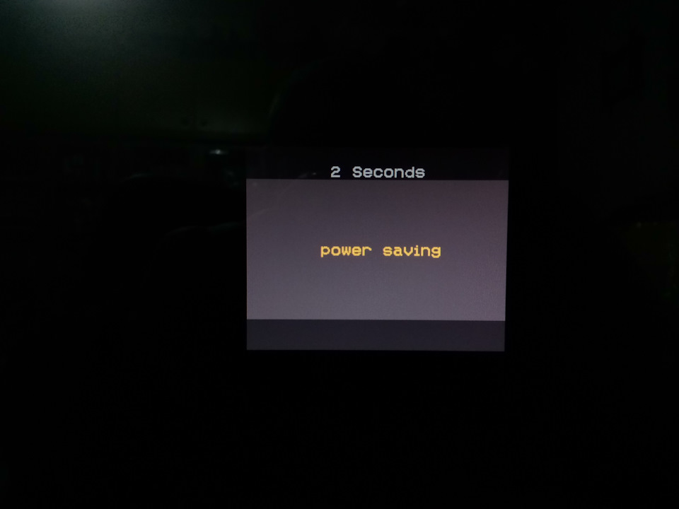

Костя подсоединял через HDMI к телевизору ноль по массе. Причем данный экран он показывает только тогда когда я вытаскиваю батарейку с матери и отверткой перемыкаю контакты что бы сбросить напругу ну или не вынимать память каждый раз так легче, он первый раз вот это грузит потом или подгружается винда или тупо уходит в то что ща прекреплю, но чаще тупо уходит в этот режим. Но я тоже склоняюсь что видео чипсет сдыхает или уже сдох потому как давно ничего не грузит тупо это:
Экран работает.

От души, Димыч! А ты волокешь в этом? могу фото экрана скинуть:)) Че енто карта видео иль всеже матрица
Возможно шлейф матрицы плохо контачит, было подобное на планшете, чуть его не выбросил. Потом разобрал, собрал и всё в порядке стало.
Кстати да Серый, стоит снять и пшикнуть контакты, это мысль!
Если видимого окисла нет, то не надо пшикать ни чем, кроме как спиртом, просто передернуть шлейфы.
Хотя похоже на чип видюхи, перегрелся наверно. На ноуте видео сдыхало, что ноут вырубался. Грел чип строительным феном, хватало на пару дней ))) издевался.
Попробую сегодня же, надо от простого к сложному, как в авто!:) Ни че ты куражился:)))
Да в такой ситуации — уже либо сдохнет, либо заработает )
