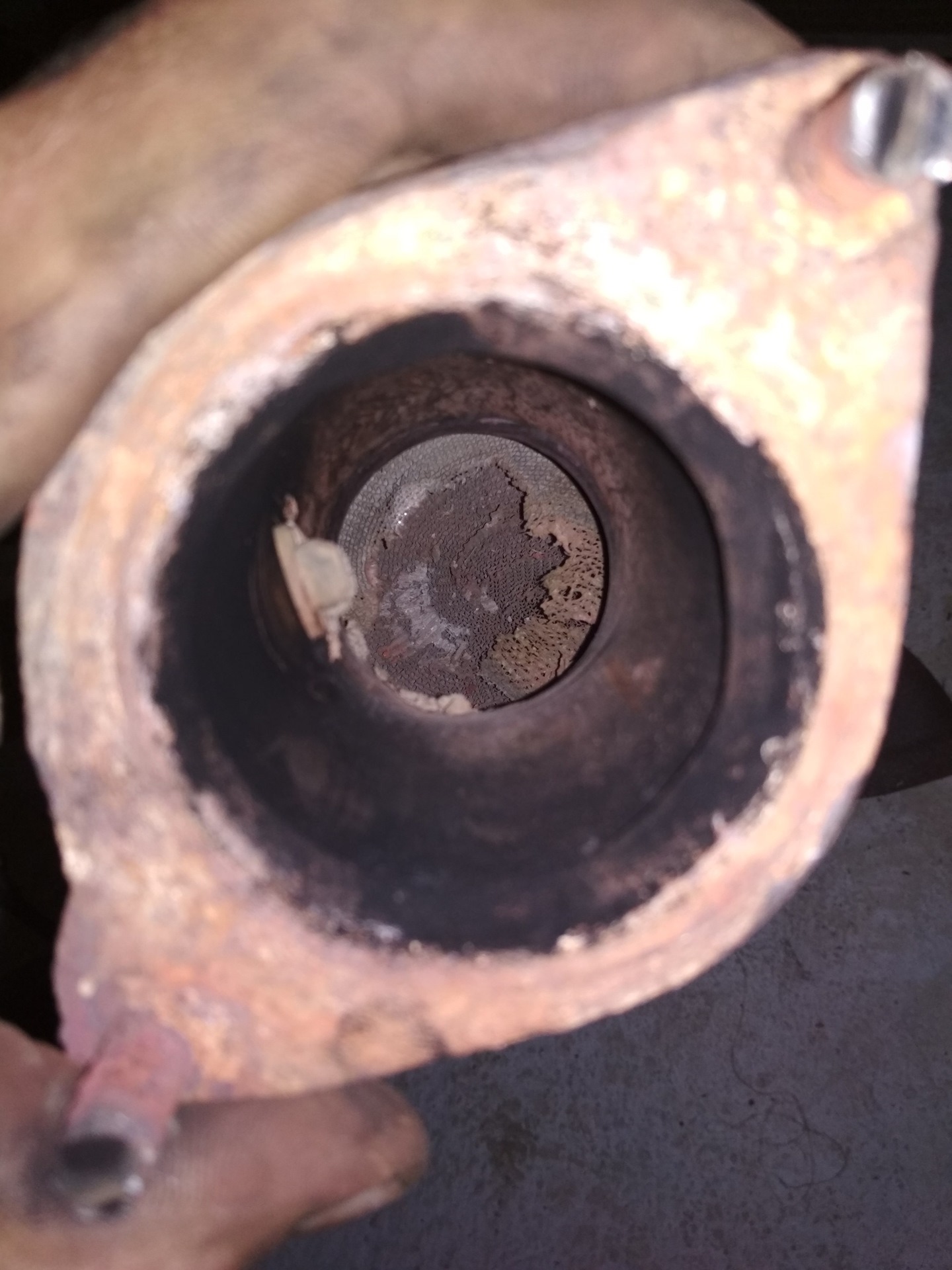

…показалось слабова-то едет как-то, отсоединил от выпускного коллектора трубу и увидел вот это
что ж, не буду описывать подробностей как всё это снимается, работы оказалось дох…я, впускной на котором сорван шестигранник на болту (круглый торец), пришлось снимать морду всю, что б ничего не мешало работать и снимать в сборе…

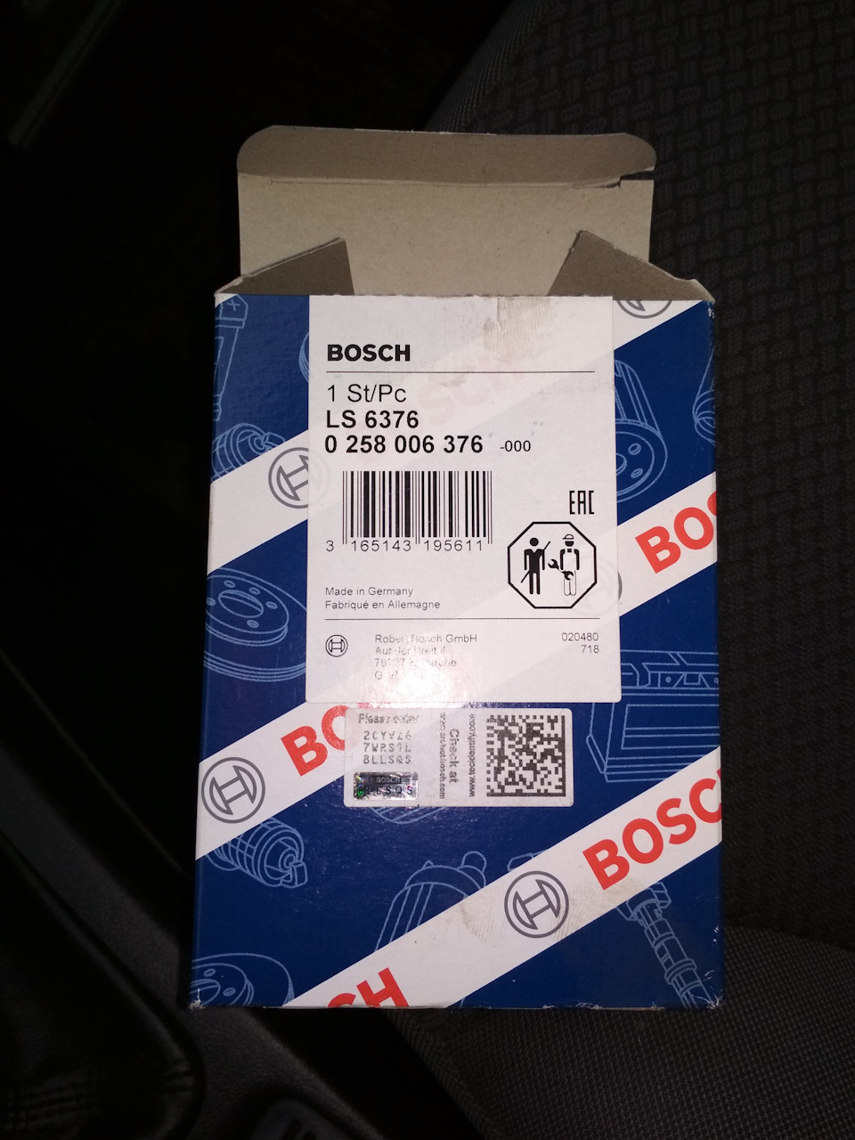

3.Лямба зонд, первый. Он мне и раньше голову дурил, на входе провод оторвался был кое как припаян.-96р.

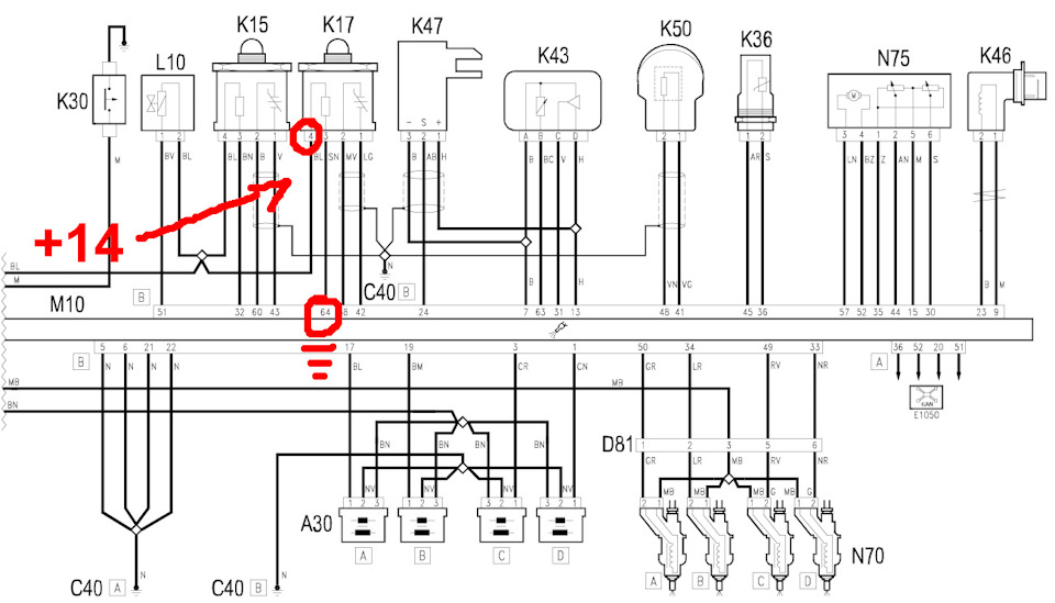

После всего этого думаете ребят, что то поменялось, да хер тут ночевал, чуть чуть с низов лучше стала набирать, по поводу катализатора переделанного в пламягаситель, по звуку — звук не изменился, а вот ошибка не погасла, ругается на вторую лямбду, ошибка P0141 ругается на обогрев, есть подозрения что я её просто повредил, потому что тяжело было её открутить пришлось где то и подстучать с психами, пока не прыглул на одетый ключ 120 килограммовый друг, и тогда она пошла с резьбы))
по ошибке кто что подскажет?

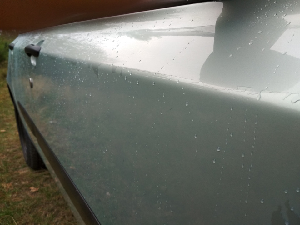

так это же фото))был бодрый пока не попала под мойку высокого давления, после нескольких раз, начала отлетать краска, короче, мягко говоря НЕДОУМКИ покрасили всю машину прямо не матуя её, прям на лак, зачем красили до сих пор не понимаю, все элементы на машине облазят, а под краской ни жуков ни сколов, ни шпаклища)) вот это называется руки растут из жопы! ща покажу в близи, примерно)…

Выхлоп теперь едкий?
я б не сказал что уж такой едкий, воняет троху дожжоным бензином.в салоне не воняет, это главное. ТО как буду проходить пока не знаю, пока без его катаюсь))
Потратил денег пизде…
Эт да.
А я на 1.6 поборол ошибки только заменой на бу кат
Ну будет видно, может придётся тоже покупать
Если кому нужно есть и выпуск с пламягасителем и две обманки на 1.6
По поводу ошибки — нужно проверить, приходит ли питание на 4-й пин разъёма лямбды и есть ли масса на 64-м пине разъёма "B" ЭБУ. Масса на 64-м пине появляется только на заведённом двигателе.
Сам датчик можно проверить мультиметром в режиме омметра.
Спасибо, проверим. Больше всего ненавижу в электрику лазить)
