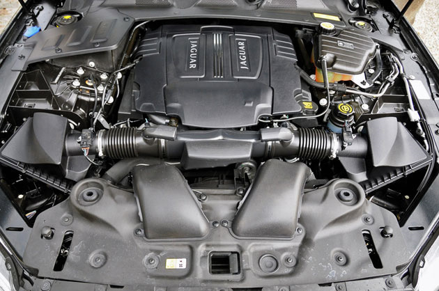

Все материальные блага созданные человеком имеют конечный жизненный цикл, не исключение и бензиновый двигатель 2.0 GTDi, разница только как приходит этот момент и кто как готовиться к этому событию :) ; прожив с этим творением уже около 5 лет и проехав 120 000км, не зная никаких проблем знаю о чем пишу. Несколько лет назад немного разойдясь в взглядах с экологами и совсем немного подправил ПО и теоретически (а получилось и практически) при полностью исправной топливной системе забыл о возможности детонации в целом
Не знаю как, но пропустил один прекрасный и “жизнеутверждающий” бюллетень JTB00586 о ненадлежащей работе 2.0GTDi а именно о возможности появлении сообщения об ограничении мощности, неустойчивой работе двигателя или о затрудненном запуске двигателя. На щитке приборов (IC) может включиться сигнализатор неисправности двигателя (MIL). В блоке управления силовым агрегатом (PCM) могут быть зарегистрированы диагностические коды неисправности (DTC) P0300, P0301, P0302, P0303, P0304, P1315.
В зону риска (и возможного ухудшения настроения владельцев попадают автомобили:
XJ Range (X351) 2013-2015 V34128-V88668 Касл Бромвич Бензиновый двигатель GTDi 2.0L
XJ Range (X351) 2013-2015 J76061-J76426 Бензиновый двигатель GTDi 2.0L
XF (X250) 2013-2015 S47999-U88785 Касл Бромвич Бензиновый двигатель GTDi 2.0L
XF (X250) 2013-2014 T01034-T03112 Бензиновый двигатель GTDi 2.0L
2. De dolore tolerando
Мудрые инженеры винят ненадлежащий процесс сгорания приводит к повреждению двигателя. Это может привести к потере компрессии и к неустойчивой работе двигателя.
Если автомобиль на гарантии, к нему применяются стандартные гарантийные процедуры. Если нет, владельцам с заводской версией ПО предстоит выбирать между стыдом и бесчестьем (заведомо зная продавать не исправный автомобиль под видом полностью исправного) или идти стезей боли для решения проблеммы.

Регистрация какого-либо диагностического кода неисправности (DTC) из приведенного диаппазона свидетельствует о пропуске зажигания. Перед продолжением работы необходимо выполнить проверку и устранить неисправности.

а также расхождение по компрессия в 4м цилиндре больше чем 10% или вообще нет (уже знаю один такой случай — автомобиль проехал на 3х цилиндрах 600км и на некоторых участках ехал 180км/ч — “Безумству храбрых поём мы песни”) предстоит долгий и увлекательный путь в замене двигателя с необходимым списком запчастей:

под номером ZZZ001 нужно приготовить набор из:
— 6,2 литров моторного масла
— 6,8 литров охлаждающей жидкости двигателя
— 2 литров рабочей жидкости гидроусилителя рулевого управления
5. De virtute, beatae vitae tutrice
Для обретения блаженной жизни необходимо:
— демонтировать двигатель;
— демонтировать вспомогательные агрегаты;
— установить вспомогательные агрегаты на новый двигатель;
— установить новый двигатель и залить жидкости.
