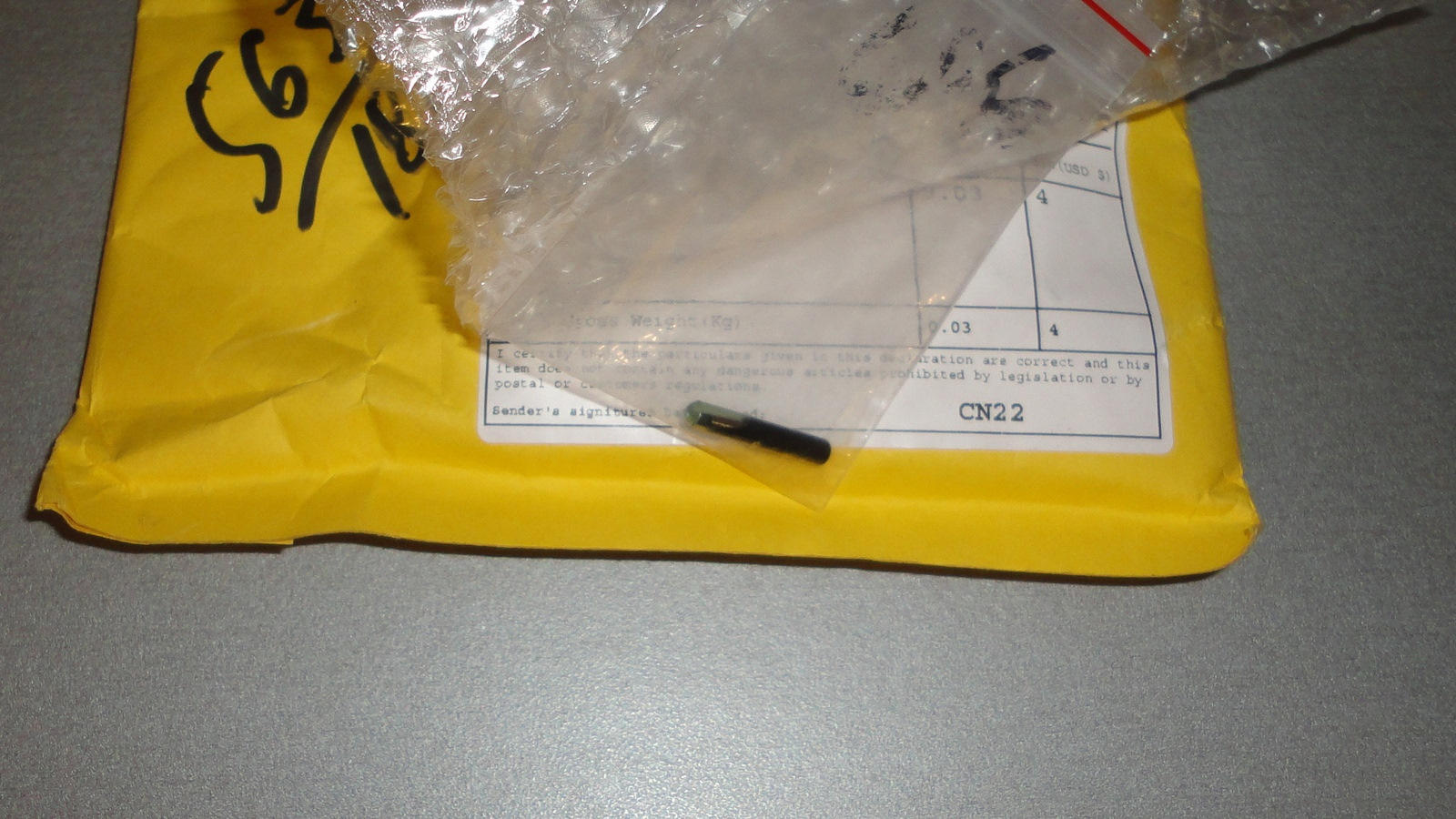

Чтобы не оставлять ключ, нужно подключить обходчик иммобилайзера. Заказал с Али чип в виде стеклянной колбы.

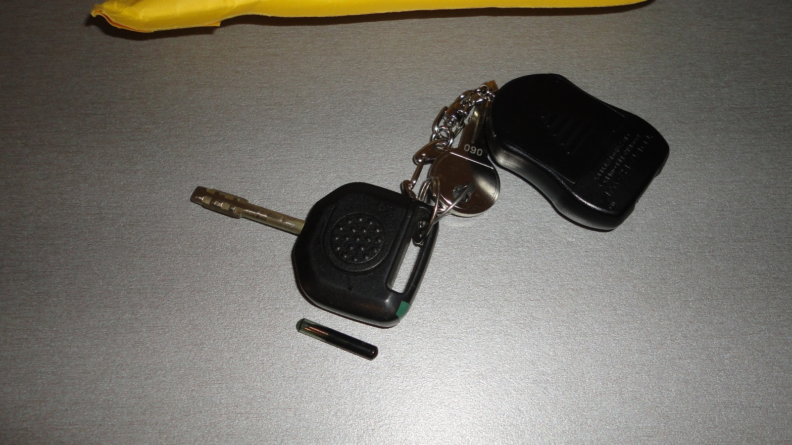

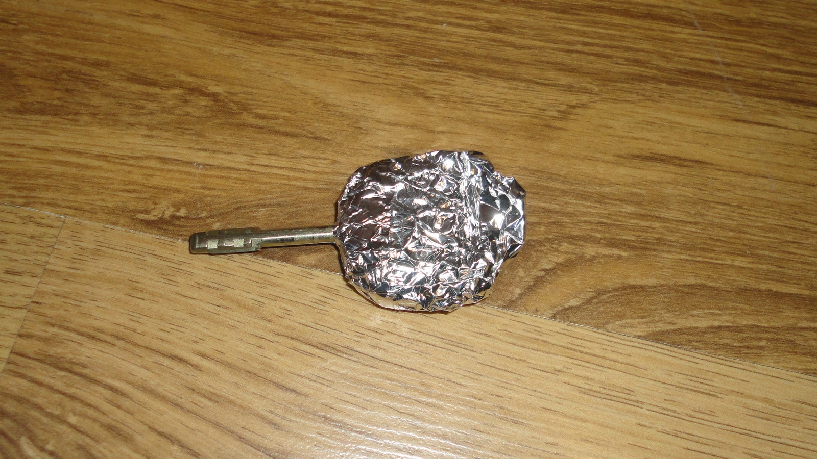

Теперь нужно его прописать в машину. Для этого нужно 2 штатных ключа. Инструкция по прошивке нового ключа, в моем случае чипа, простая. Нужно в течении 5 секунд включить и выключить зажигание обоими ключами. Затем в течении 10 секунд включить зажигание новым ключом. А так как ключа у меня нет, то придется использовать снова штатный ключ. Для того чтобы не помешал чип иммобилайзера из штатного ключа — экранируем его обычной пищевой фольгой.
Получилось конечно не с первого раза…

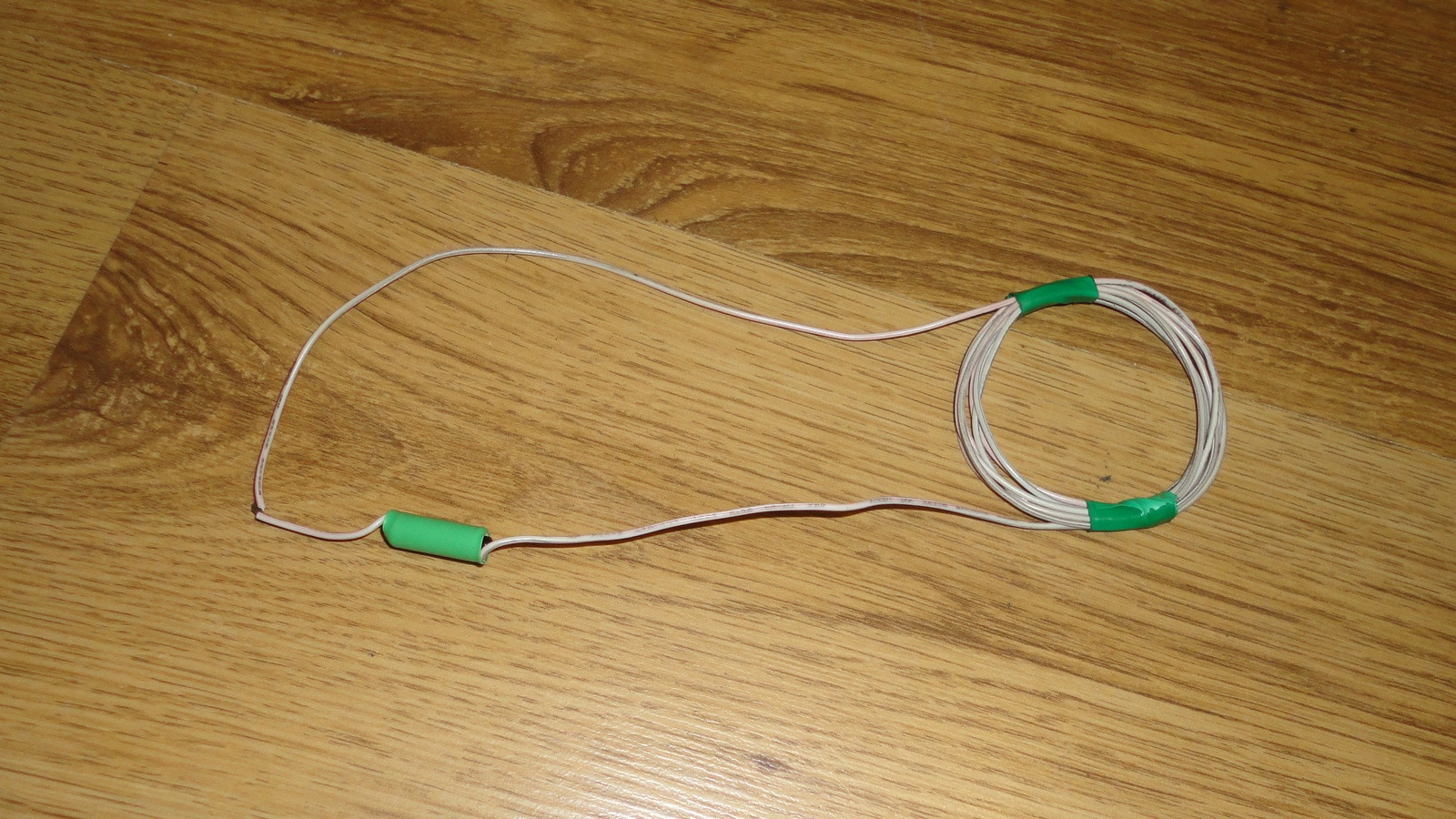

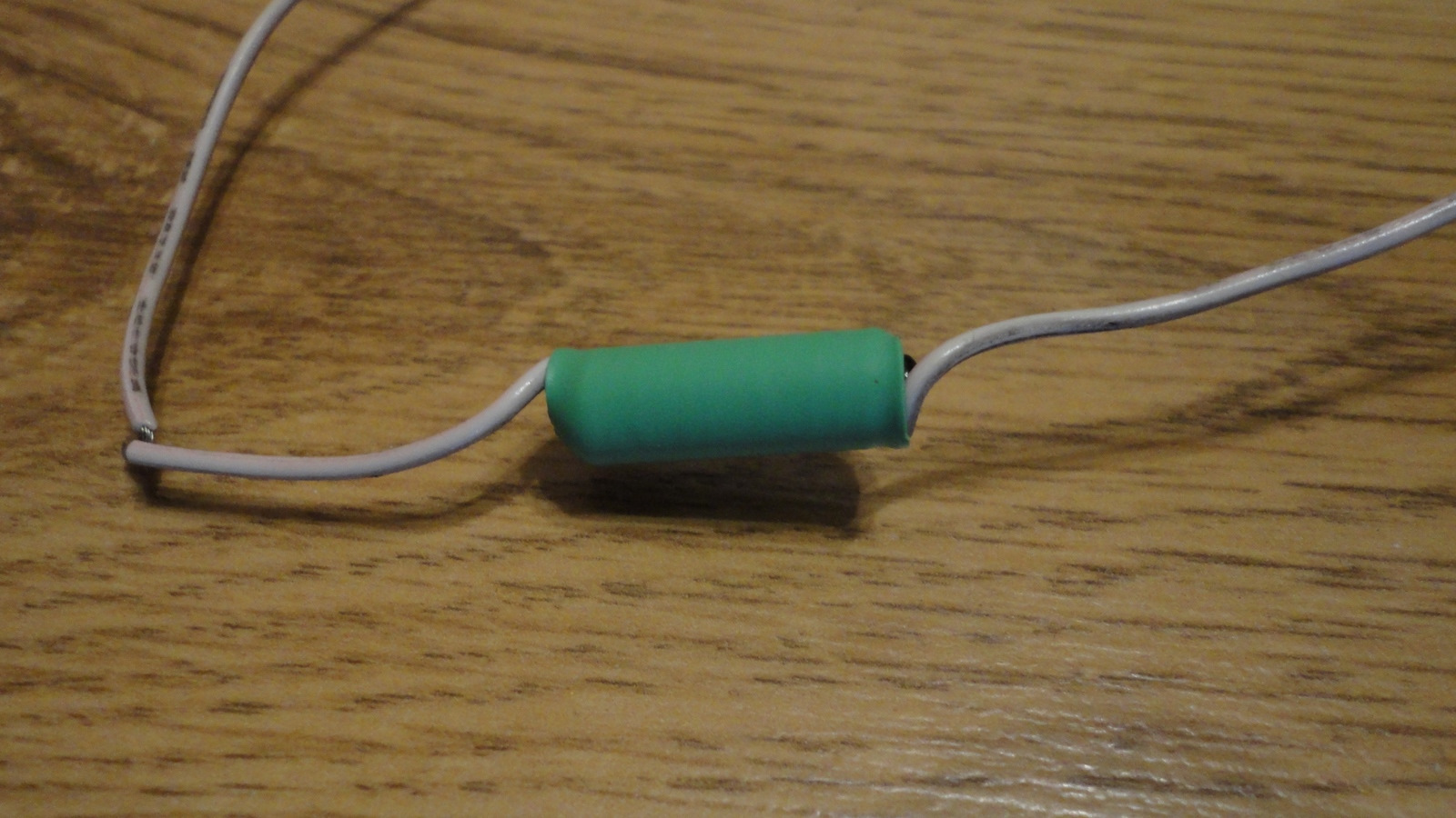

Взял тонкий провод и собрал примитивный обходчик.
Все работает, но нестабильно, никак не подберу правильное положение. А может надо провод другой… Останется добавить реле и подключить к сигналке.

С чипом в обходчик — грамотно).
У меня тоже просто чип, но в обходчике лежит.
