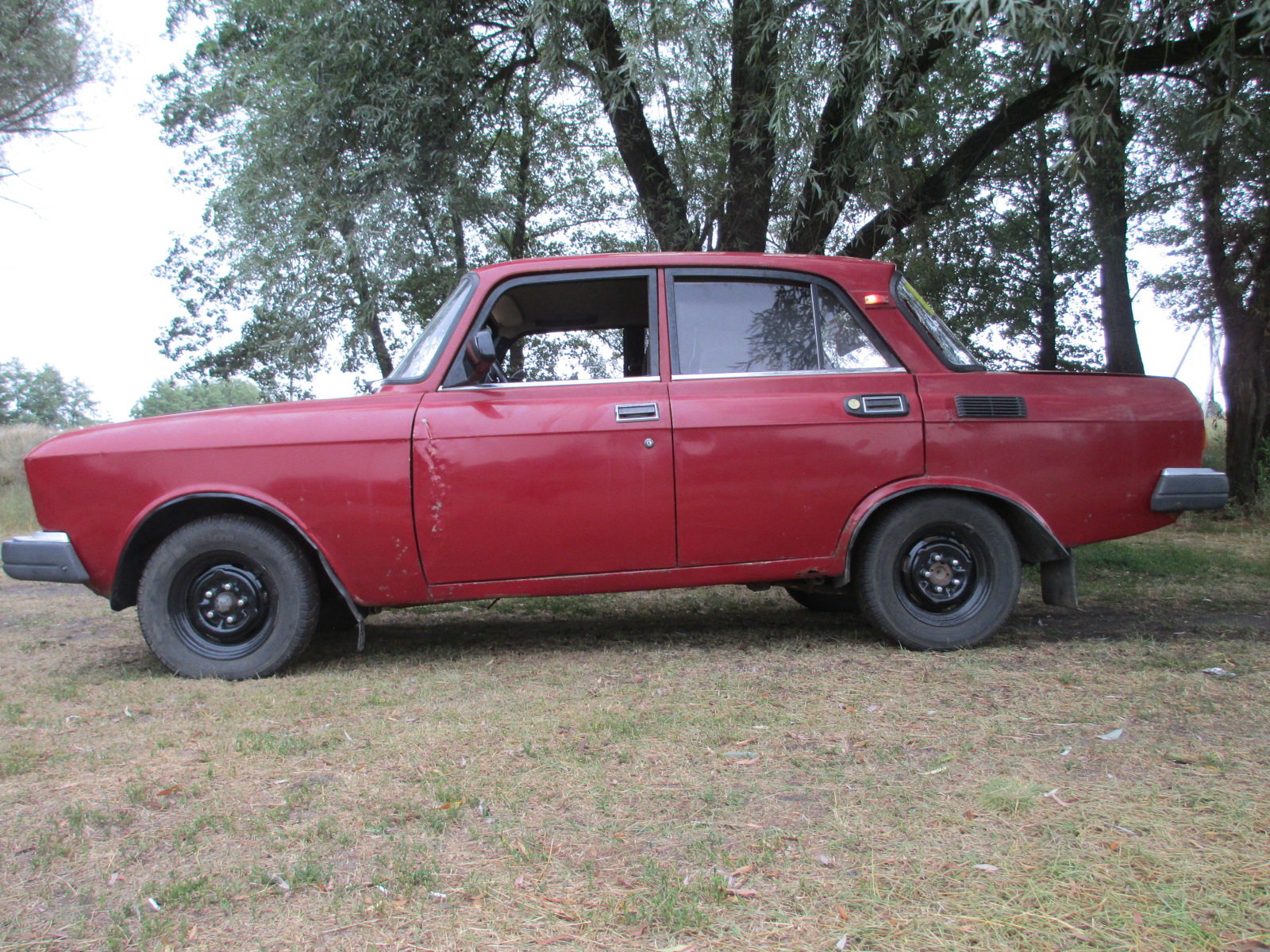

Всех приветствую, текста будет много Вот и настало время технического обслуживания и ремонта моего Москвича. Это откладывалось очень долго, но этому суждено было быть, как не крути. Вступлением в ТОиР были сцепление и КПП , которые мной перебраны и приведены в рабочее состояние. Следующей в списке была подвеска. С первого дня покупки я был ей не доволен, но тогда я поменял только шаровые опоры, а залазить более глубоко в подвеску не было не средств не возможностей. Большее года я ездил на такой отвратительной подвеске, но были в ней и свои плюсы. По порядку, начну с начало с минусов:
1)Комфортабельность. Была отвратительная, на отличном покрытии это не сильно заметно( в основном на трассе), а когда приходилось ездить по дороге среднего качества и хуже, то трясло так что "зубы клацали" подвеска была очень жёсткая, как передняя так и задняя. На кочках колёса не глотали неровности, а ударялись об них. Не приятное ощущение.
2) Управляемость. Сравнивать не с чем, это мой первый автомобиль, других просто не было. Только если с отцовским Жигулёми. Жигули, как мне показалось лучшее держат дорогу и не так кренятся, в СРАВНЕНИИ С МОИМ МОСКВИЧОМ, а то начнётся тут. Крены были очень сильные. Да и на трассе на скорости 90-100км/ч сильно тягало по сторонам, от боковых ветров.
3)Внешний вид.Смотреть на него было не приятно со стороны, даже мне, владельцу. С такой подвеской был настоящим боевым колхозником. Чего предыдущий хозяин и добивался. Ездить по селу, возить картоху.

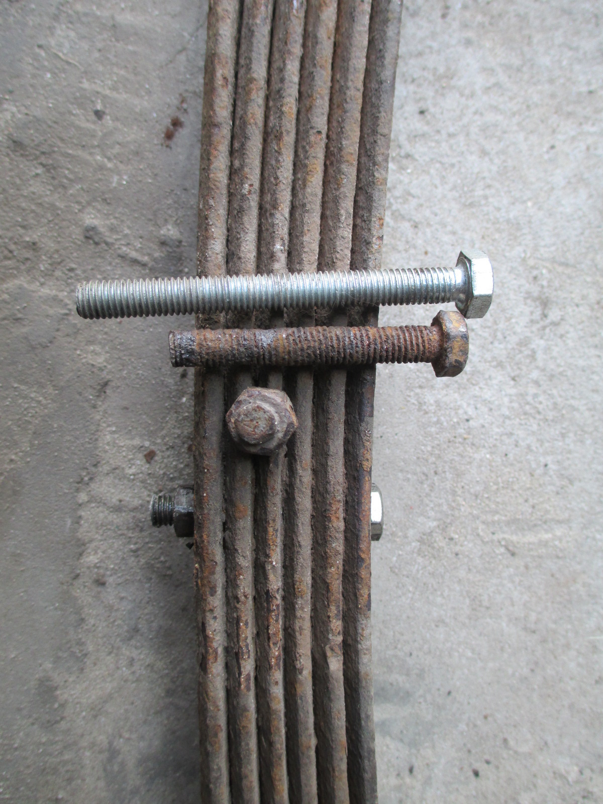

2)Грузоподъёмность. В этом конечно вся заслуга задней подвески, а именно рессор. У меня было девять листов на одну рессору. Надо было товарищу цемент перевезти, восемь мешков кинули( не результат, диды и тонну возили), от исходного присел ну на пару сантиметров, и ничего пошёл уверенно.

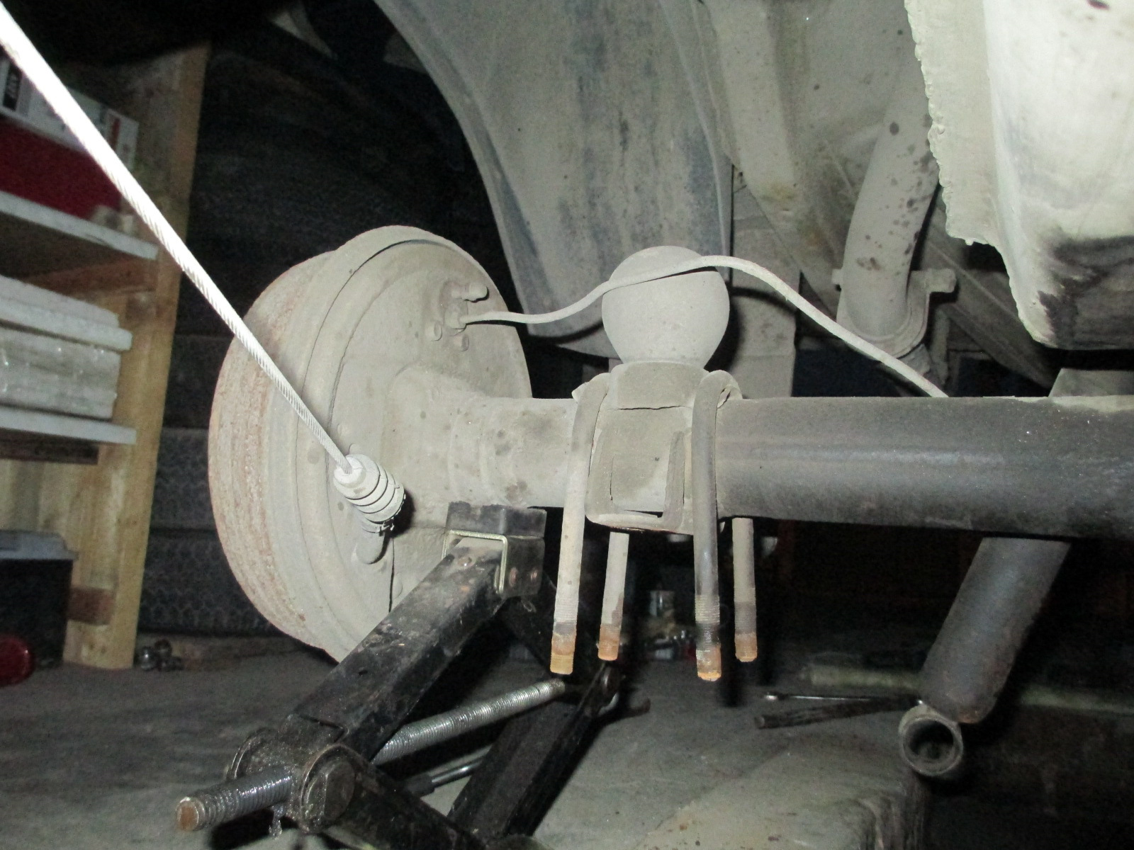

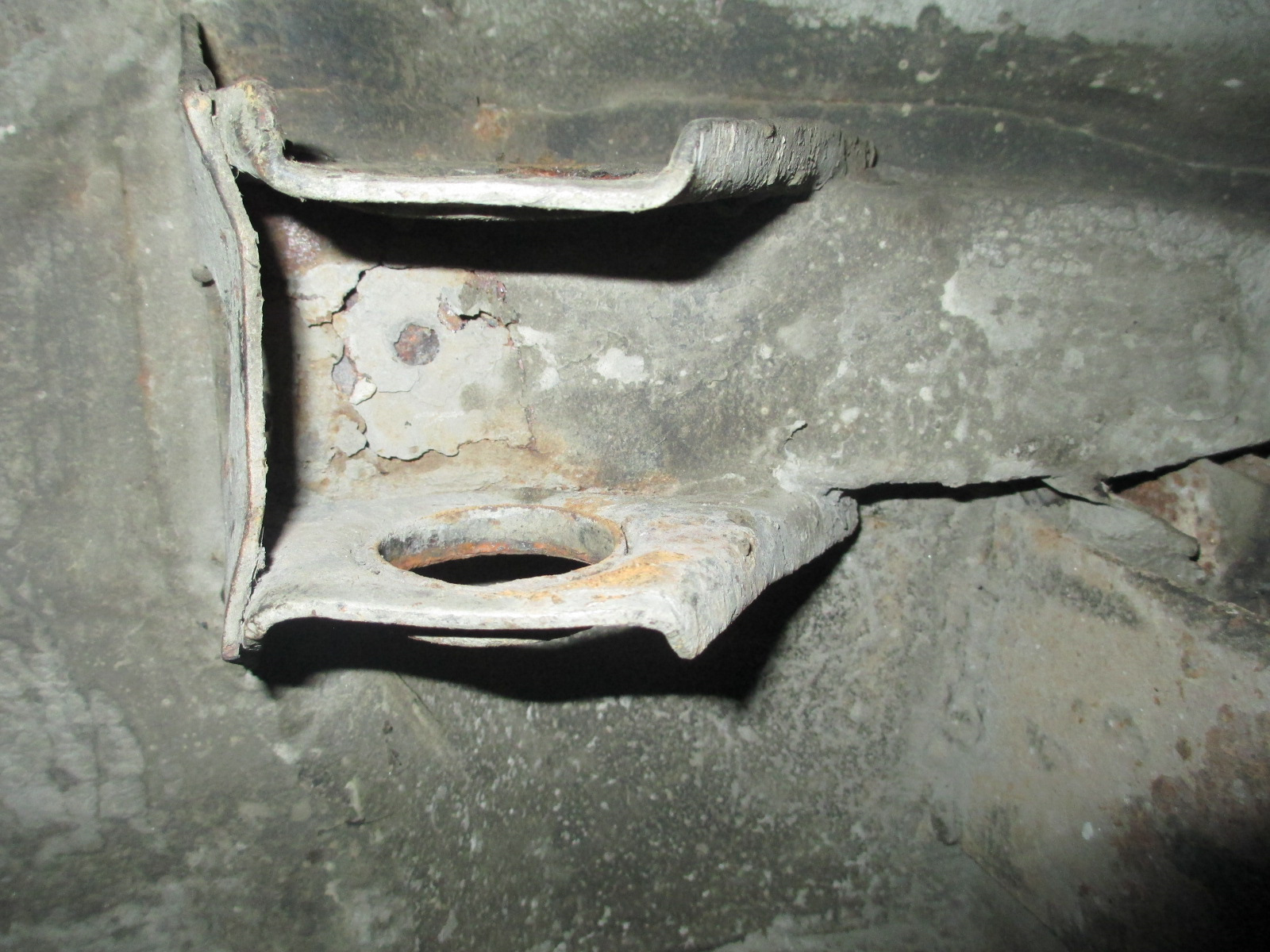

Мне надоел такая подвеска, и решил сделать может не идеально, но выложился на максимум. Начал с задней подвески, так как мне показалось, что её легче перебрать чем переднюю.
Фотографий не много получилось. Разбирал по методике описанной в книжке.
Разбиралось относительно легко, за один день не спеша перебрал две стороны.

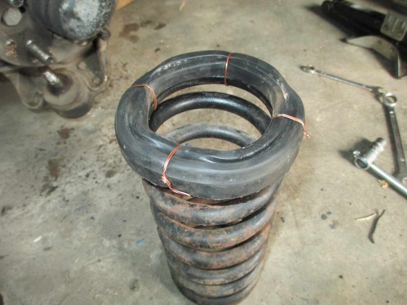

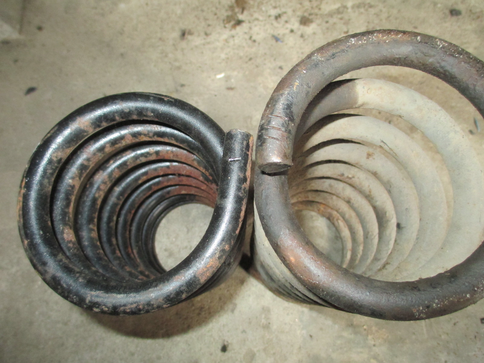

Перейдём к передней подвеске. С ней я возился дольше: шаровые выбить, пружину достать, новую сжать и так долее. Кстати пружины я не покупал, наслышан что их нужно пилить, иначе получается задранный передок. Снял я их с подвески, которую купил год назад, пригодилась.
Ну и в заключеннии по подвески, стало гораздо мягче, одно удовольствие ездить на такой подвеске. И глаз радует. Крены стали меньше, по трассе не тягает.

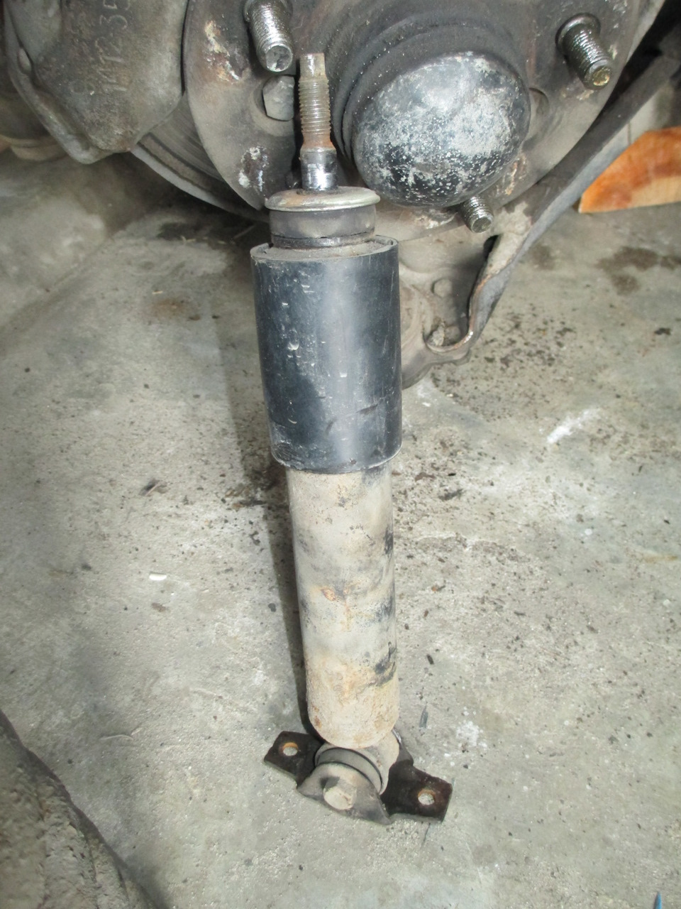

А старые задние амортизаторы остались?
от чего сальник?
На двс
Я имел ввиду москвичевские или от какого-то другого авто
Москвичевские
Моё мнение следующее: любая, теряющая заданные свойства упругости подвеска автоматически нагружает кузов. Хочется искать трещины и без конца заниматься сваркой? Тогда — полиуретан максимальной жёсткости. Не хочется тратить на это время, а надо сделать и долго ездить? Тогда — штатные советские резинки, желательно — правильно(в прохладе) хранившиеся. Три риски — это пружины для 2715 или 2734 при полной нагрузке. Одна риска — для 2140 на шоссе. В любом случае — достаточно просто аккуратно ездить по проблемным участкам, и даже пружины с одной риской не сработают до пробоя.

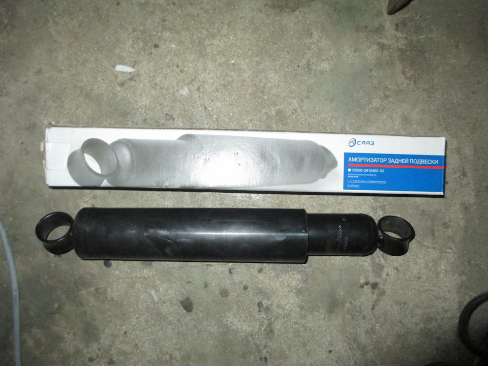

Гораздо лучше, молодец! Почти штатная высота подвески, но такое ощущение, что морда несколько просевшая, но в пределах нормы. Аморты норм, близки по характеристикам к штатным. На наш век хватит с головой. Про резинки новые советские что в рессоры, что в сайлентблоках многие говорят что отличные, лучше чем современные новые. Полиуретан жестковат.

1) Каябы от шнивы стоят того! Во первых ресурс, во вторых разницу почувствуешь в стабильности машины.
