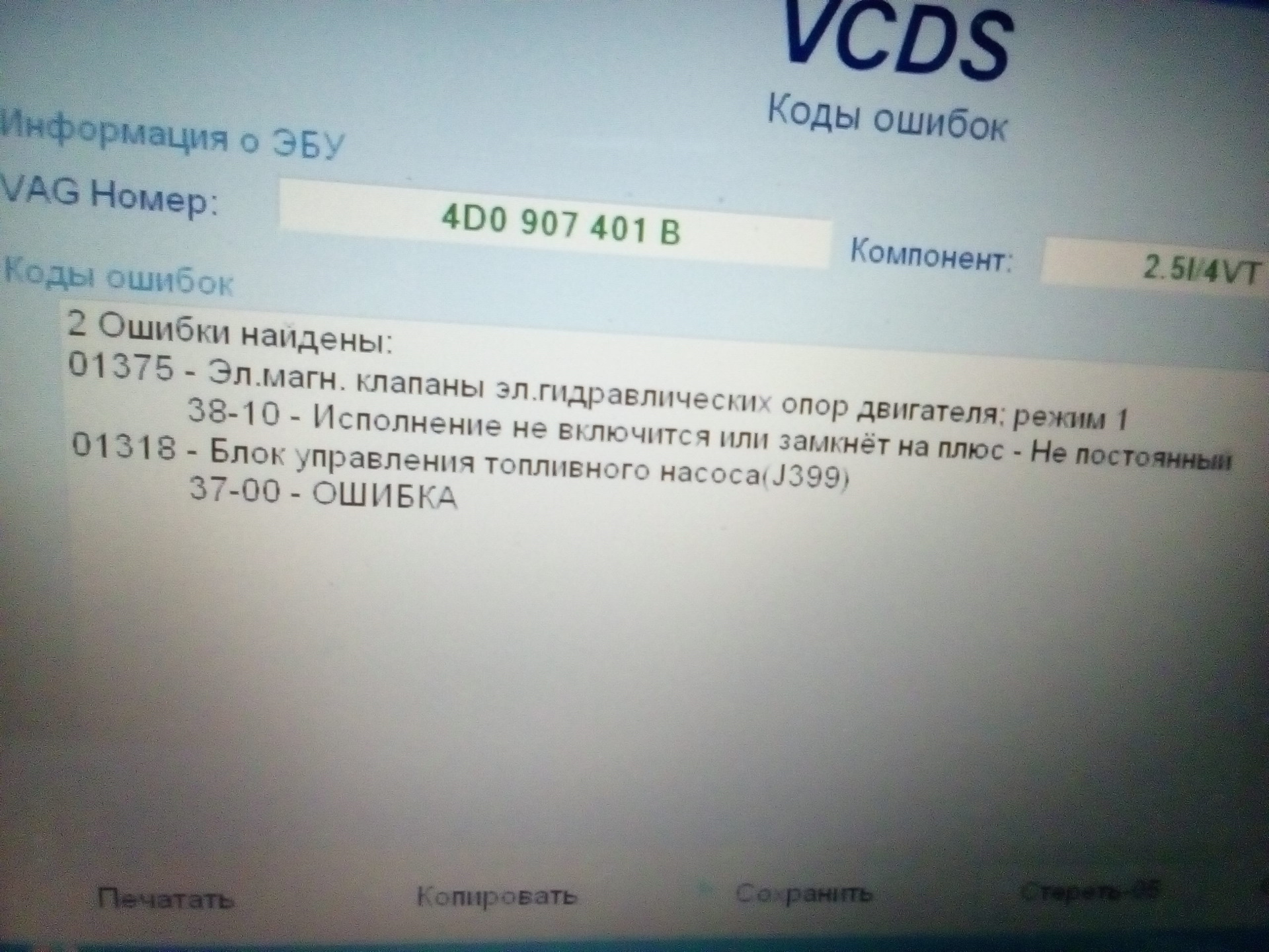

После ошибки 00550 которая стиралась и снова появлялась вроде ехала но с вечера поставив машину как обычно я на утро решил немного прокатится … И приключения тока начались мин 10 кручу не заводится . немного подсодил аккумулятор . пока взял друга Васю за шнурок и продиагностировал авосю . вообщем ошибка 01318 ошибка насоса ИТП . ну думаю накатался зарулил пешкодраусам в соседний сервес оставил аккумулятор на зарядку покрутился по сервису . пару часов вообщем опять к авоське — заибоськи опять кручу стартер ноль эффекта опять Василий шнуркович опять ошибка и ноль эффекта ну город где я живу дизелистов нету ближайшие это мин 35 км нашол контакт созвонился те таши . ищу эвакутор так как АКПП блин эвакутор занят уехал вечером будет ну ждать долго с другом прицепили на трос и как по книжке 50 км час не спеша буксиром вообщем кожа дрянь такая на улице -2 в машине холодно кожа холодная закрываю окна потеют открываю холодно . вообщем часок в пути и замерзал до сих пор не отошол ( спустя 3 часа ) не люблю холод … Вообщем дизелист номерок мой записал ключи от авоськи взял тачку закрыл и поехал с его товарищем или напарником свалил на пиво … И сказал работа стоит 200 евреев он до завтра до вечера сделает … Меня напригает что я без машины остался а завтра на работу … (((

Как только починят авоську и узнаю причину и решение отпишусь
Комментарии 2
Проблема решена она была в электронной части аппаратуре 170 евро ремонт был заменён транзистор и какой-то клапан . после этого
После ремонта авоська летать стала обороты наберает слегкосьи до 150 км секунды … Я очень рад
Ситуация такая электрика политела что то там перепаяли м бошка заработала теперь осталось прошлая ошибка 0550 завтра и с ней решат вопрос сегодня не успели
