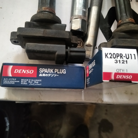

и попытка №2 оказалась то же неудачной !
да, авто заводилось и "ехало" в Москве, но случилось мне проехать км 200 по трассе, так малолитражка с трудом разгонялась до 120км/ч …в режиме газ-в-пол !
раньше она легко ехала 150 и больше …
поскольку я ничего с авто не делал, только поменял свечи, то и причину я вижу в свечах Денсо .

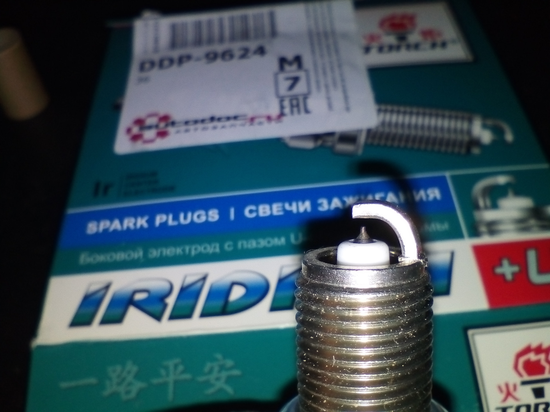

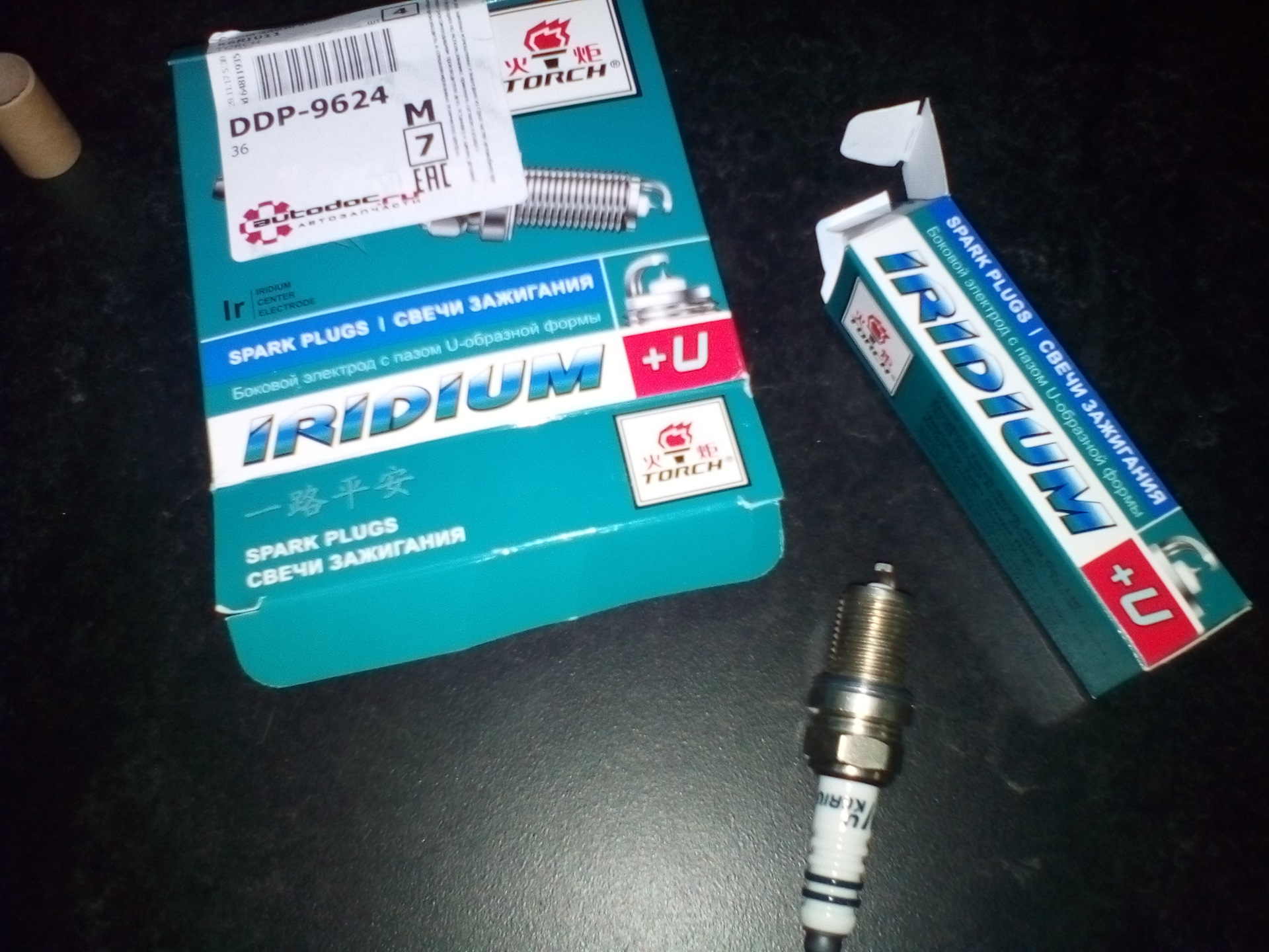

на Сузуковод.ру мне посоветовали попробовать китайские свечи
K6RIU11 TORCH
АвтоДок привёз их мне на след.день по 182 руб .
так что бой между японцами и китайцами )))))
и пока что побеждают китайцы !
малолитражка поехал значительно лучше .
прямо очень заметная разница ;)
мои 2 постоянных пассажира выступили в роли независимых экспертов -"сегодня лучше едет"
погода не позволила это "лучше" подтвердить замерами, хоть скоростью разгона, хоть максималкой …но пока +1 за китайцев и огромный "-" Денсо !

Чего и следовало доказать! На лицо либо кроилово в чистом виде, либо незнание. Ни ngk, ни denso, которые вы ставили, не подходят на эту машину. У неё по паспорту идут иридиевые свечи. А это не только покрытие электрода, но и мощность искры и прочие тонкости. Так что машина, рассчитанная на иридиевые, на обычных нормально ехать и не будет. А люди будут читать ваши посты и думать, вот денсо гавно, ngk гавно, зато китай рулит… Китай в этом случае отдаленно приближен к оригинальным свечам, но качество, я вас уверяю, будет далеко от нормального. Китайские подделки оригинальных свечей тойота, например, за пару дней превращаются в шлам, сплавляется электрод и прочее. Так что не экономьте, а купите нормальные иридиевые свечи, они стоят по 500-600 рублей штука

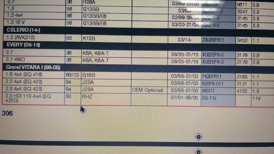

а если отмотать на 20 лет назад ?
какие свечи ставили в 97 года на J20 ?
у вас американец. а вообще иридиевые свечи на рынке с 94 года
нет разницы в моторе америкос-европеец, с японцем разница небольшая есть, да .
иридивые свечи разве не идут как альтернатива "простым" ?
Далеко не всегда. Если мотор рассчитан под обычные, то с иридиевыми будет чуть лучше работать, но иногда это неотличимо от обычных фирменных свечей. На америкосе может быть система зажигания заточена под иридий, мощность искры, угол зажиганияи пр. Америкосы часто первыми внедряют в базовую комплектации подобного рода улучшения. Многие современные машины по вину выдают иридий, туда обычные ставить нельзя, не поедет как должна
Sewa73
спасибо .
Даже каталог
смотрю на картнку, вижу K20PRU11 по 100 руб
как быть ?
"Непрошибаемые люди!" (с) Пол. Секретный материальчик.
вообще то я тебя услышал, спасибо ;)
Sewa73
как быть ?
От я чо и… :)))
Sewa73
спасибо .
Даже каталог денсо выдает опционально иридиевые свечи с завода, в этом случсе установка свечей классом ниже не предусмотрена
жаль, что я 200+ тыс отъездил на неправильных свечах, вот авто здорово бы ездило на иридии …хотя я же ездил на иридивом НГК ифр6 …
а ещё я помню, что 10 лет назад не было проблем с приличным свечками, тот же НГК сюрпризов не преподносил …а вот заправки, те да …и умирали иридивые свечи от одной неудачной заправки !
Сейчас очень много подделок на рынке, и все меньше отличимы от оригинала. Я вижу наклейки автодок у вас, я с ними работал некоторое время, далеко не все оригинал, попадались и паленые свечи тойота. В таких делах лучше найти официальных дилеров бренда в вашем городе и взять у них
