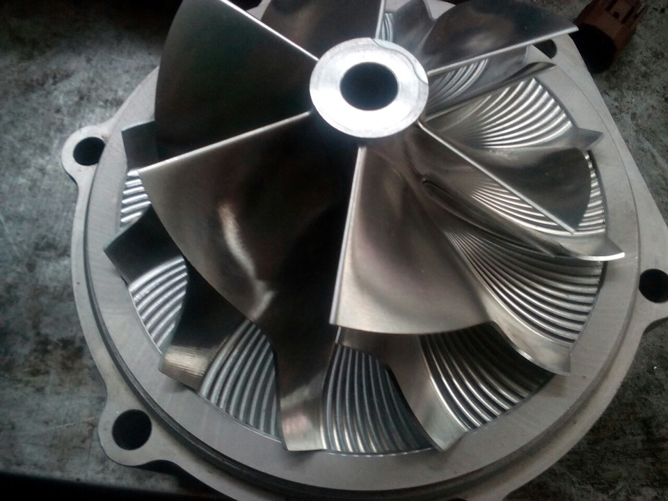

Этим летом, когда уже решил купить C38-91, я получил предложение, от которого не смог отказаться – серьезно модернизировать мой компрессор. Основные минусы данной затеи:
1. Долго
2. Дорого
3. Не известный результат
Я решил рискнуть.
Изготовлению и замене подверглось все:
1. Корпус компрессора
2. Крыльчатка (титан)
3. Вал
4. Подшипники
После долгих месяцев изготовления запчастей, улитка была доработана и установлена на авто.

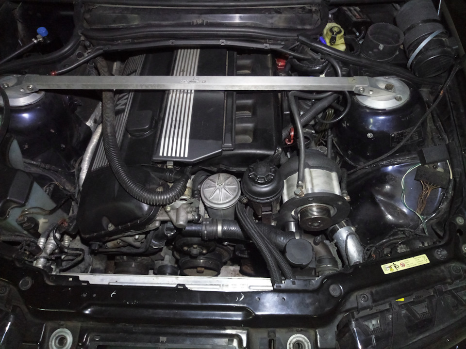

Немного прокатившись по району внесли корректировки в работу ECU и поехали на платку для теста сетапа на полном дросселе.
Не долго нам было кататься, первый выход на обороты 6000 мотора и приборка засверкала лампачками, а из-под капота донеслись новые звуки. Звуки и лампачки не предвещали ничего хорошего.
Расколошматило приводной ремень просто в ласкуты. Поездка в магазин автозапчастей, покупка двух ремней разной длинны (для запаса и подбора оптимального натяга) и веселая ночь на трассе с заменой ремней «на коленке». Ставлю ремень, трогаюсь – слетает\рвется. Не знаю точно, сколько раз я устанавливал ремни, менял их местами, но за это время успел высадить батарейку фонаря и два мобильных телефона.
Машина довезла меня домой, а себя до паркинга на минимальных оборотах двигателя. Я все еще думал, что причина в ремне.
Когда я купил и произвел установку еще более короткого ремня, который буквально разорвало при прокрутке мотора стартером все стало понятно – это не ремень )))
Причиной рвущихся в клочья ремни было грубое нарушение соосности роликов и шкивов.
Внимание: погнуло плиту (крепеж) компрессора. При чем так сильно, что я был удивлен, как я мог этого не заметить раньше.
Итого с новым компрессором:
1. Погнуло плиту, на котором он установлен при оборотах мотора 6000.
2. Судя по логам, работа форсунок при 6000 оборотах мотора была 90-сто процентной.
Разумеется, это еще не говорит о том, что новый компрессор сравним с монстрами от Procharger или Vortech v7, но косвенные подозрения о его силе появились.
В данный момент изготавливаем новую плиту компрессора из более жесткого материала с дополнительными креплениями к мотору.
После завершения процесса по замене крепежа компрессора, машину отгоню на стенд, который подскажет, надо ли снова разбирать мотор и серьезно его дорабатывать.
Производитель обещает наддув более 1,5 бар и более 650 л.с. на маховике моего мотора.
Ну что ж, посмотрим. Следите за новостями.
Update:
Изготовили новую плиту:
Качество на высоте. Толстая, тяжелая плита получилась.
Новый девайс установил на мотор
Жду новый пайп и можно запускать мотор, тестить наличие или отсутствие проблемы с ремнями. После процедуры проверки можно ехать на стенд.
