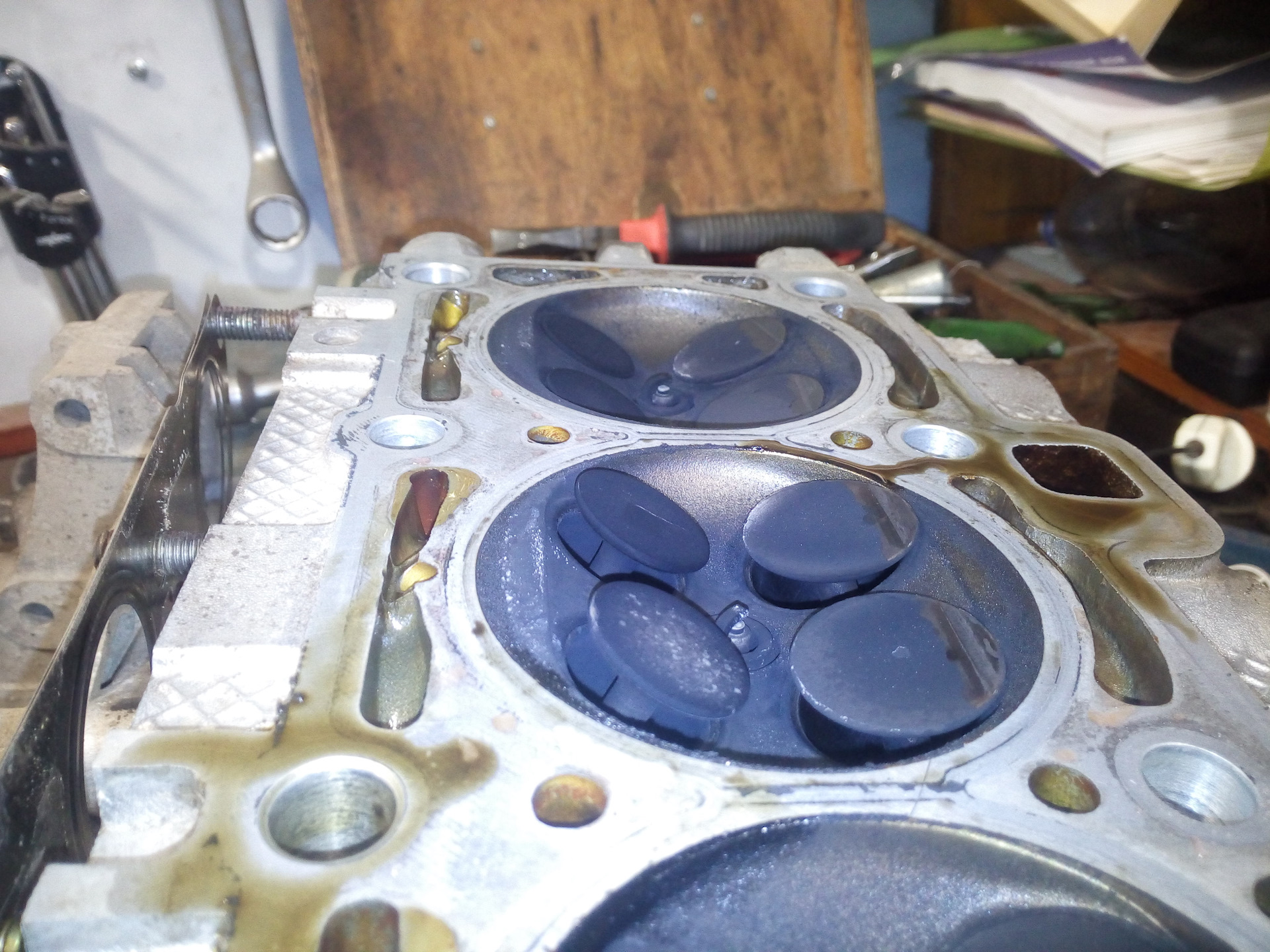

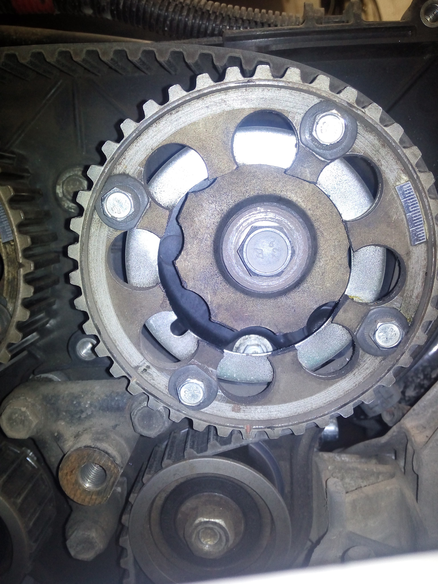

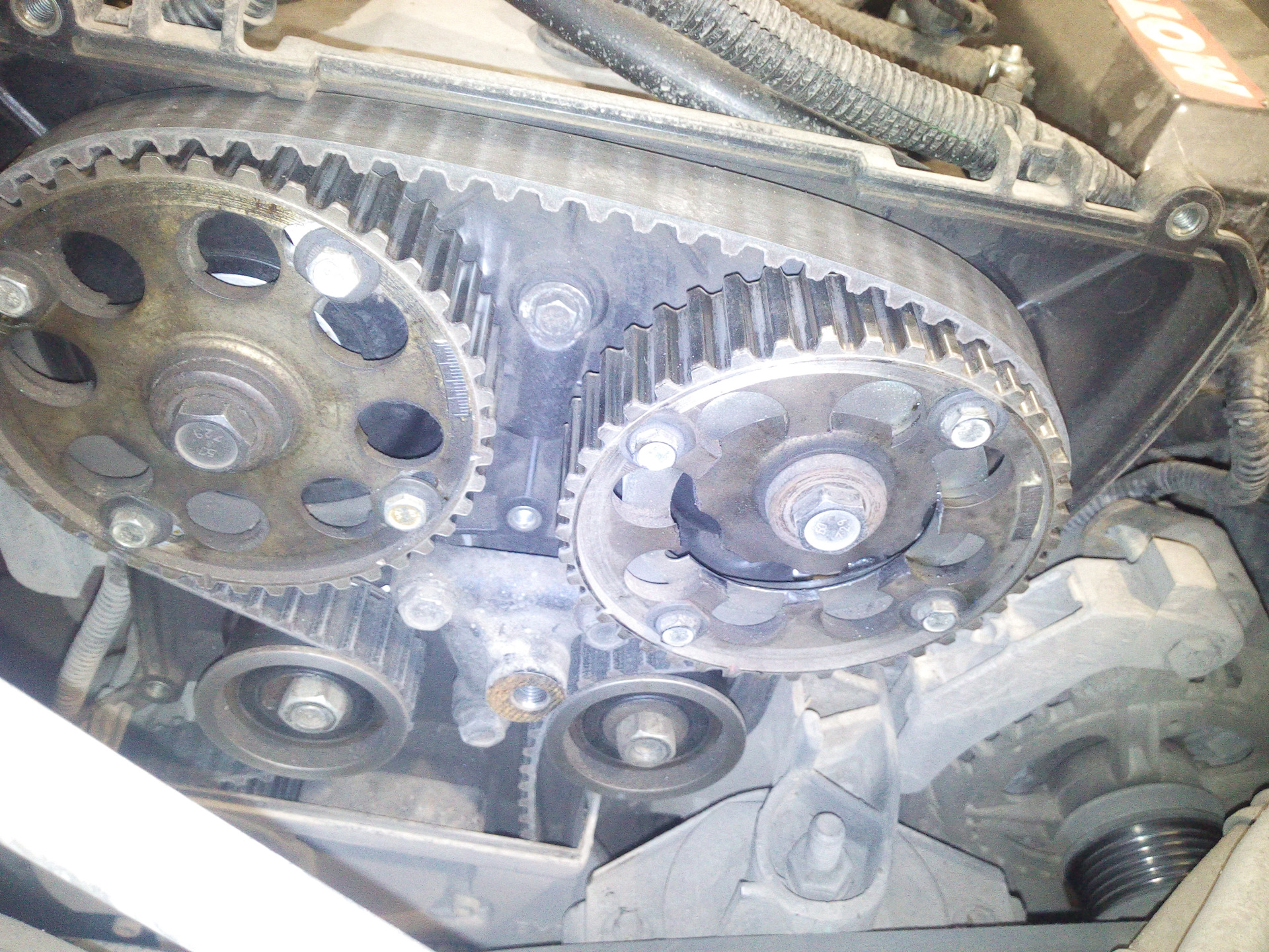

Разлетелась разрезная шестерня впускного распредвала, минус 4 клапана. С полгода назад уже видел в одном из бж подобные шестерни в таком же состоянии, проверил свои вроде норм, ну думаю до лучших времен подождет, не подождало( Хорошо что все произошло на не больших оборотах практически хх, а то было бы больше 4х
Всем у кого такие срочно на замену!

Хорошо если шатуны не погнуло
Вчера только до них добрался, не погнуло слава богу
Порошковая технология литья заводских шестерён всему причина, поэтому от разрезных, изготовленных из стандарта шарахаться надо. ОКБ или ProCar только
Согласен, сейчас их по другому начали делать, не протачивая на половину толщины как на моих, но все равно пользоваться ими будет не удобно, метки на таких у самого центра

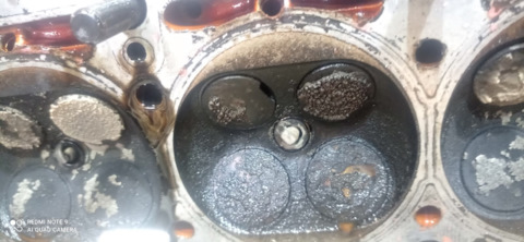

Советую поставить "безвтыковые" поршня и забыть о клапанах)
Думаю, смущает падение мощьности и детонационной стойкости
А от чего будет падение мощности и т.д? Это мифы, если купить хорошие поршня, то всё будет хорошо, Мотордеталь, к примеру. Откатал на безвтыковых больше 15к, ни падений мощности, ни жора масла, компрессия 16.
Пишут про увеличение камеры и ее формы, а так же чуть большую массу
avtozam.com/vaz/lada-prio…m-porshni-samostoyatelno/
Ну, форма камеры точно не изменится, а вот объем может, но, если хорошие поршня, то там с родными поршнями разница будет (разница объема камеры сгорания) в сотых, что не скажется на динамике. Ну и вес поршней, хорошие весят как и родные, изготавливаются по той же технологии. В "правильных безвтыковых" поршнях даже объем толком не изменится, поскольку выямки компенсиповали наростом на плоскоси поршны между этими выямками. То есть, где-то убыло, а где-то прибыло…
