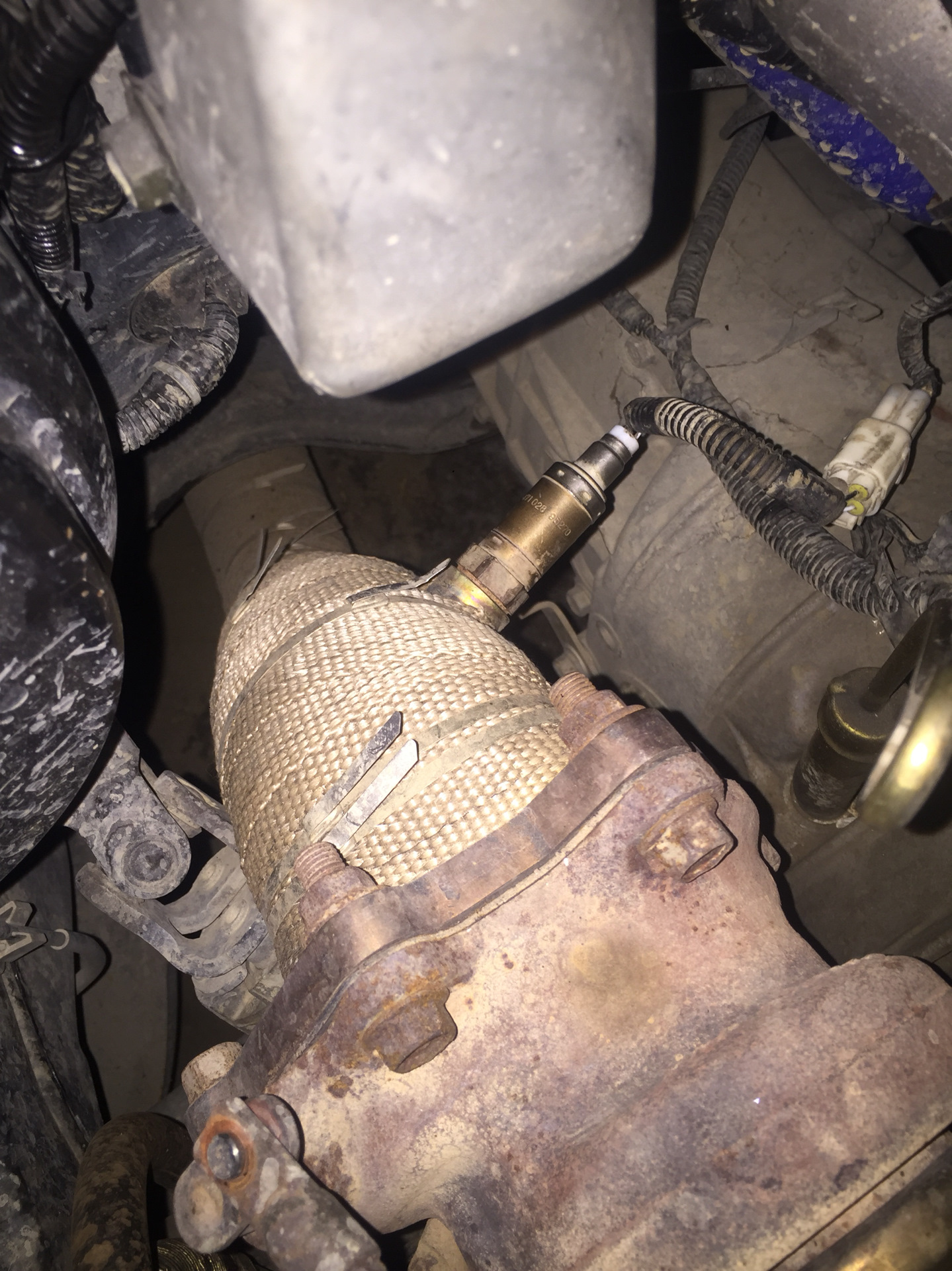

Суть такая, начали плавать обороты!
Загнал на диагностику, диагностика показала, что надо менять датчик Детонации и датчик Лямды!
Датчик детонации поменял, не чего не изменилось!
Потом авария произошла, машина стояла! А в это время нашёл лямду по очень хорошей цене (чувак покупал для себя, форь продал, а лямду не успел поставить)
Купил я у него, долго ждал, так как с Владика шла она!
И сегодня решил поставить!
Открутил свою, распечатал новую и был удивлён! На моей три провода, а на новой четыре!
Я вообще не волоку в номерах, каталогах и.т.д.
Вопрос: подходит ли она мне на мой 205й мотор?
И что надо сделать чтобы поставить? (Если она конечно подходит)
Заранее всем огромное спасибо ✊🏼
Запчасти на фото: DOX0306

глянул, да, у меня как раз dox0306
у меня с четырьмя проводами.
оригинал покупать не надо, надо просто брать Денсо, т.к. он и лежит в оригинале.
Серег, всякий шлак в виде kavoparts и т.д., да и бош тоже, я бы крайне не советовал. точнее даже, ни в коем случае!) лучше один раз взять нормальный.
Не порть хороший кислородник. Это активная лямбда. На твоей машине не будет от него толку.

Это кислородный датчик, который инсталится в правую часть выпускного коллектора для корректировки смеси.
а у тебя отрыгнул послекатовый датчик 3-х полосный. на нем номер есть серийный или на экзисте ищи. а эту лямбду оставь, пригодится, да и стоит она новая 100$.и ничего не колхозь(езка проводов или пайка, не будет работать!)

Это от SG лямбда, себе ставил такую. Похоже на SF она не подходит.
подходит как кислородный докатализаторный датчик. лично ставил.
По сути можно попробовать поставить, толко на синий провод на новой лямбде подать минус надо, а остальные как обычно, НО! Если у подогревателя лямбды другое сопротивление, нежели у твоей родной, то загорится Джеки чан) но как по мне не проблема купить подходящую тебе денсо или бош за 3 тр. Если хочешь попробовать сколхозить, напиши в личку, напишу че с чем соединить
