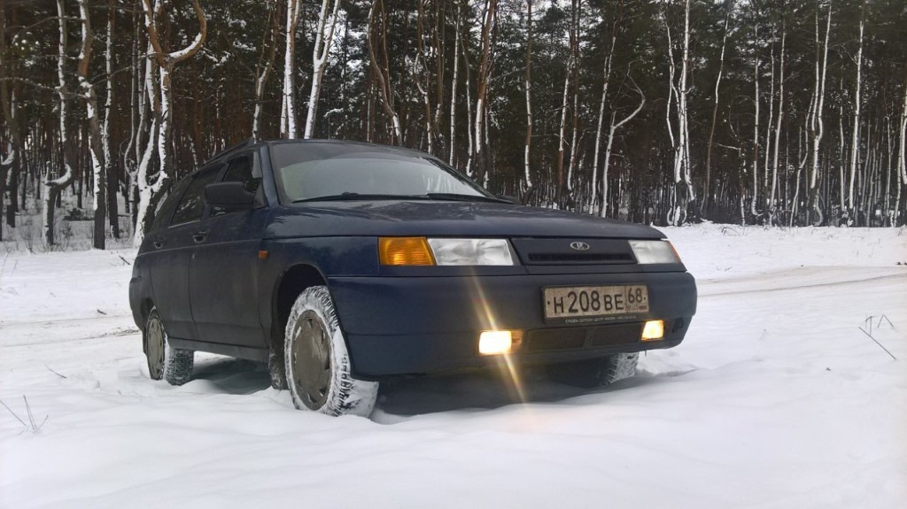

Поехали в лес))

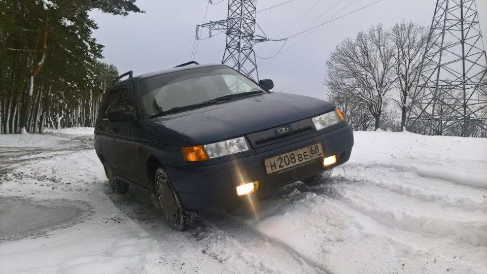

Дальше увидел объезд лужи (которая уже замерзла) кем-то на квадрике. Следы были свежие, решил заехать) Уклон пипец…из машины еле вылез, реально. Дальше не поехал, очко сыграло)) Машина сильно наклонилась Но что не сделаешь ради фото) Хотя на фотке это выглядит как мелкий бугорок)))
В общем покатухи по лесу показали отличный результат (в пределах разумного) для повседневного универсала.
Такой клиренс меня устроил) Еще бы самоблок…эххх)
