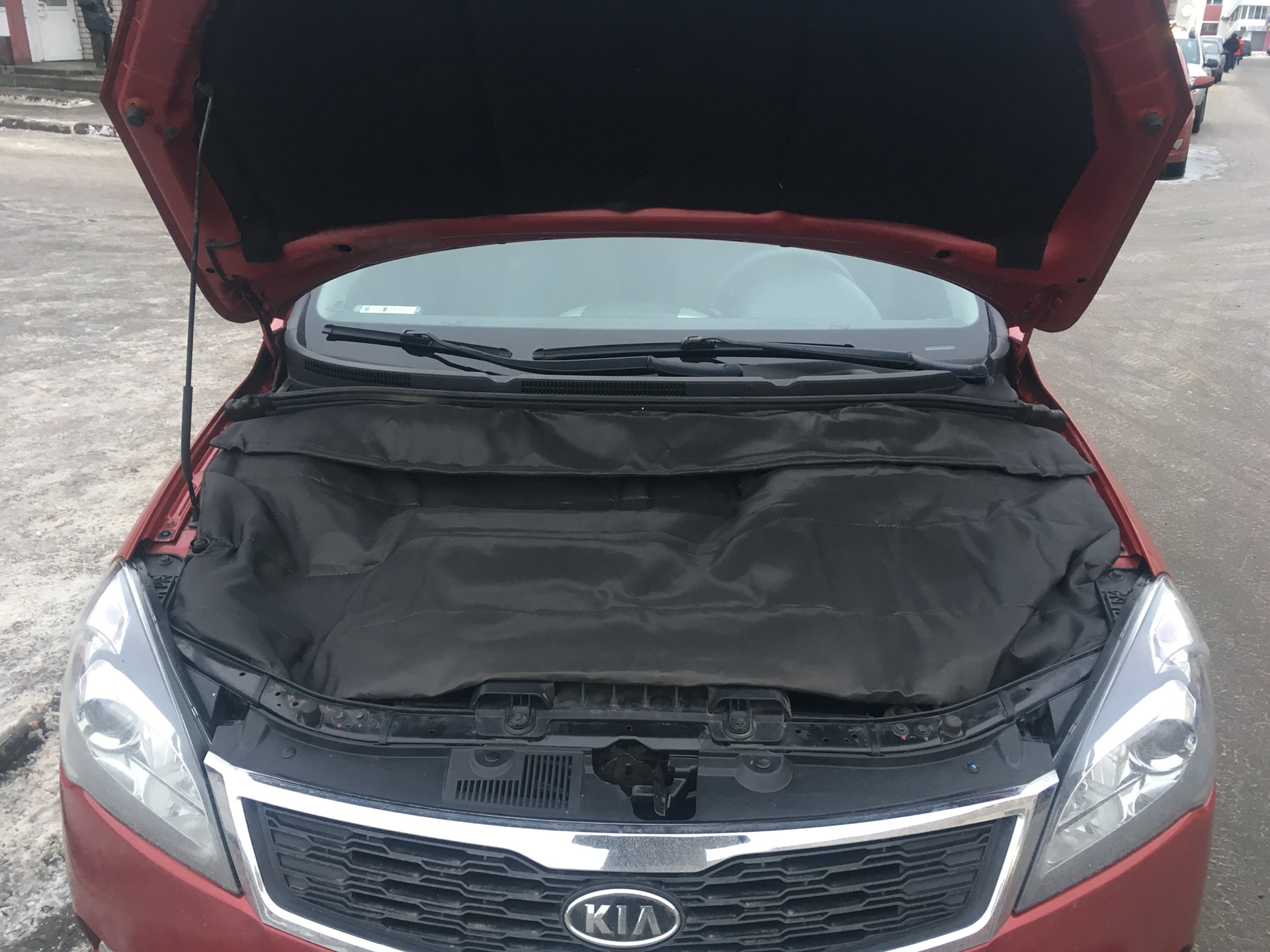

Утеплён капот универсальным утеплителем (пришлось подрезать). На двигателе одеяло фирмы STP (привлекла цена 1500 и чёрный цвет). Немного не поразмеру, но меня это не напрягает. Смотрел именно для Ceed, цена 2100.

Кстати, кому интересно за сколько греется машина с одеялом, у меня при -11, за 7-10 минут до 90 нагрелась на холостых.
На порядок лучше. У меня в такой мороз прогревалась за 20 минут до темп 60-70 примерно.

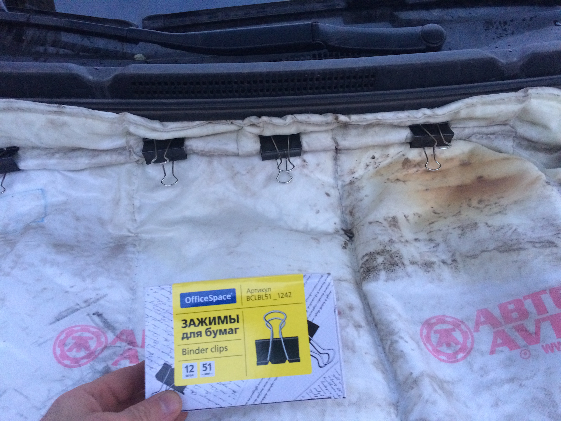

У лобового стекла у вас будет оно провисать наверное, у меня провисало в том году, подгорело немного одеялко, в этом году закрепил по другому. А толк от него есть, ощутил еще в том году как тооько взял и греется быстрей по трассе в -40 температура не падает и тепло держит дольше и естественно прогревается быстрее!
Были мысли закрепить одеяло на хомуты пластиковые( но тогда надо его дырявить и жабо тоже). Или на клипсы какие приделать. Вы как решили эту проблему с провисанием?
Решил ее смешно и просто))) на мое удивление там для крепежей выступает как это сказать то, короче жестянка. Берешь крепяжи большие самые и крепишь, не думаю что они сорвутся с места, я взял 5, но и 4 вполне хватит!
Надеюсь вы по фото увидели все?
