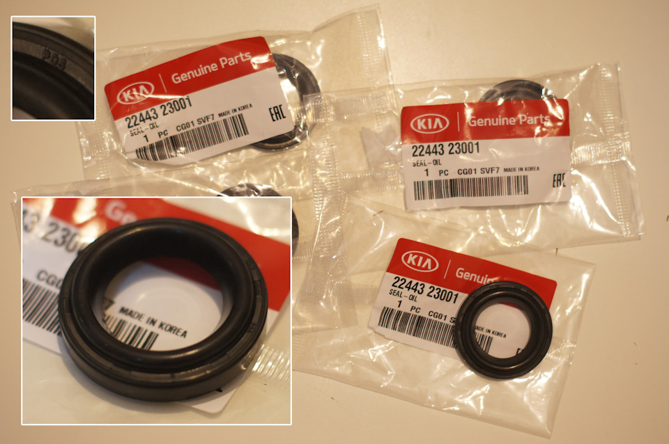

7. При получении заказа я отказался еще от ряда позиций (прокладка клапанной крышки, прокладки коллектора впускного, передний сальник распредвала, сальники свечных колодцев). Почему? ДАПАТАМУШТА :) шучу.
Нет, я не параноик )), просто внимательно разглядываю, что покупаю. По порядку:
1 – прокладка клапанной крышки лежала в noname zip-пакете с этикеткой EMEX и все. Оригинальная прокладка приходит в запаянном пакете и на нем присутствует этикетка Hyundai / KIA и голограмма;
2 – все сальники были в noname zip-пакетах, а внутри лежала продукция «AMD» :) На оригинальных сальниках написано «POS» и поставляются они в запаянных пакетиках с этикетками Hyundai / KIA и голограммой;
3 – прокладки коллектора впускного (4 шт.) были в noname zip-пакетах, черного цвета и сомнительного качества. Оригинальные прокладки из приятной на ощупь резины и серого цвета.
Все вышеперечисленные позиции были перезаказаны в Автодоке.

Под клапанной крышкой можно поменять еще сальники свечных колодцев, сальники распредвалов. Цепь между распредвалами и успокоитель цепи (можно еще шестерни, но у меня мастер износа на них не увидел). Отмыть саму крышку, включая клапан вентиляции картерных газов, заодно проверить его работоспособность. Если дальше лезть, особенно меняя цепь, то можно и гидрики махнуть или почистить, ну и совсем на десерт заменить маслосъемные колпачки… Ну и в паралель почистить дроссельную заслонку с клапаном холостого хода (с заменой прокладок).
Спасибо за ответ! Значит буду менять наверняка сальники колодцев и распредвала)

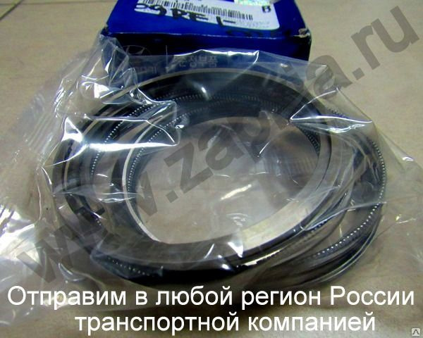

Про колечки поршневые тоже в прозрачном салафановом пакете были
Если бы мне кольца пришли только в пакетиках, то тоже сдал бы. А то, что они в пакетиках лежат и еще в коробке это норма.
