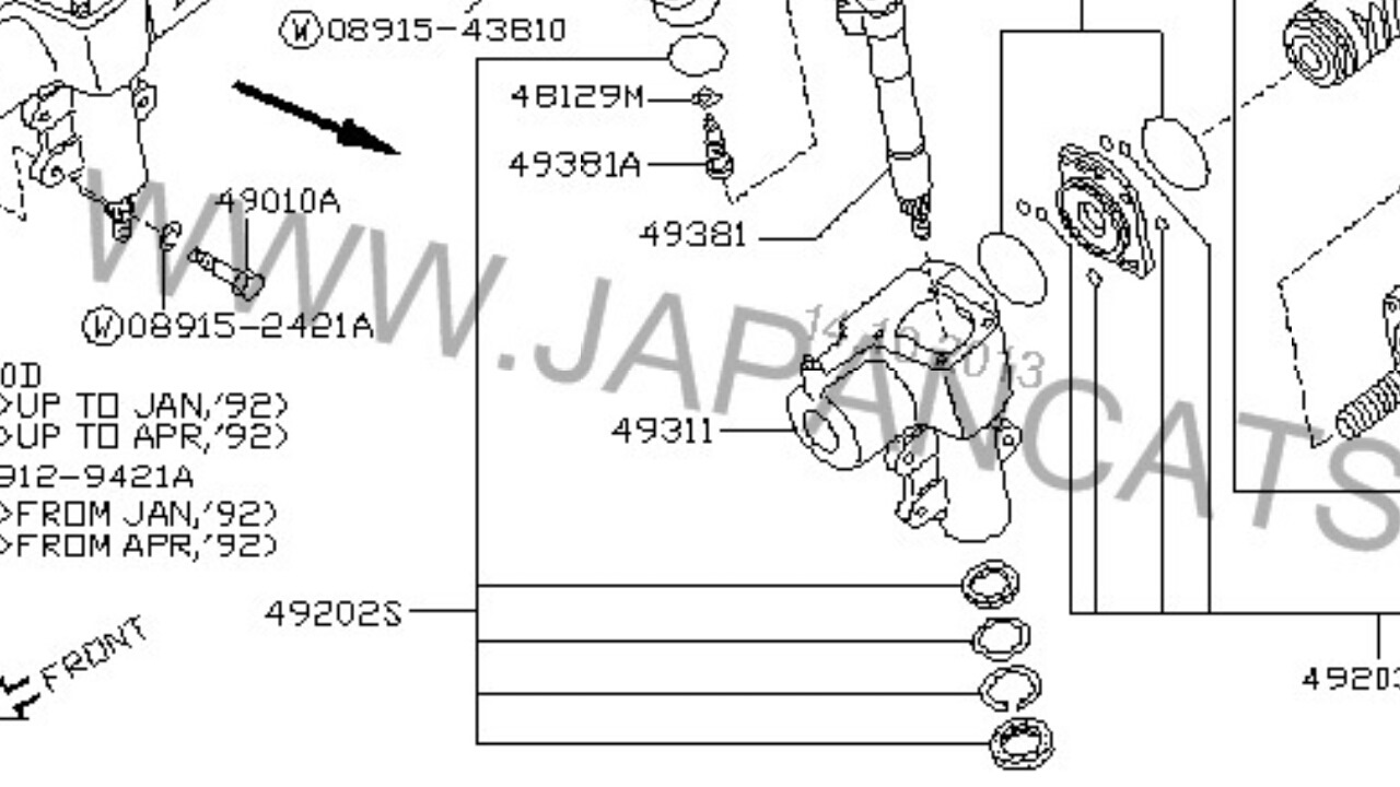

Наступил момент когда рулевой редуктор дал теч. Первым делом залил герметик Hi-Gear для гидроусилителя красота не течёт обрадовался. Радость была недолгой примерно пару недель, а потом он потёк ещё сильнее. Сальники умерли. купил ремкомплект начал разбирать, Разобрал на свою голову.
Пол дня собирал квест ещё тот. Двумя глазами смотрел в схему
Собрал с помощью магнитной отвёртки и смазки иначе ни как.
Всё было хорошо поставил прокачал всё работает радости полные штаны. Пока на холостых машина работала. Поехал радостный домой и на первом же повороте под давлением при оборота около 2-х тысячь выдавило мои новые сальники. Ошибка таилась во внутреннем сальнике который я запрессовал не той стороной. Убил ремкомплект 49202S

Всем добра, Ниссан Террано 2. 2.4.бензин, выдавило нижний сальник ГУР, может какой-то клапан заклинил? Кто знает…
а зачем так глубоко лезть? течёт через верхний сальник? или ?
Сальник потёк со стороны рулевого карданчика поэтому пришлось лезть так далеко а он только из нутри запрессовывается уже попутно решил все сальники заменить

Там сальник, штопор и пыльник
покажи на схеме )) по номерам)))
С низу в верх, пыльник, штопор, распорная шайба, сальник
спасибо, понятно, так можно (нужно?) шток совсем не вынимать?
а что там где "колпак" делать?
Если получится заменить без вынимания, то не ввнимай. Там где колпак сальник стоит
