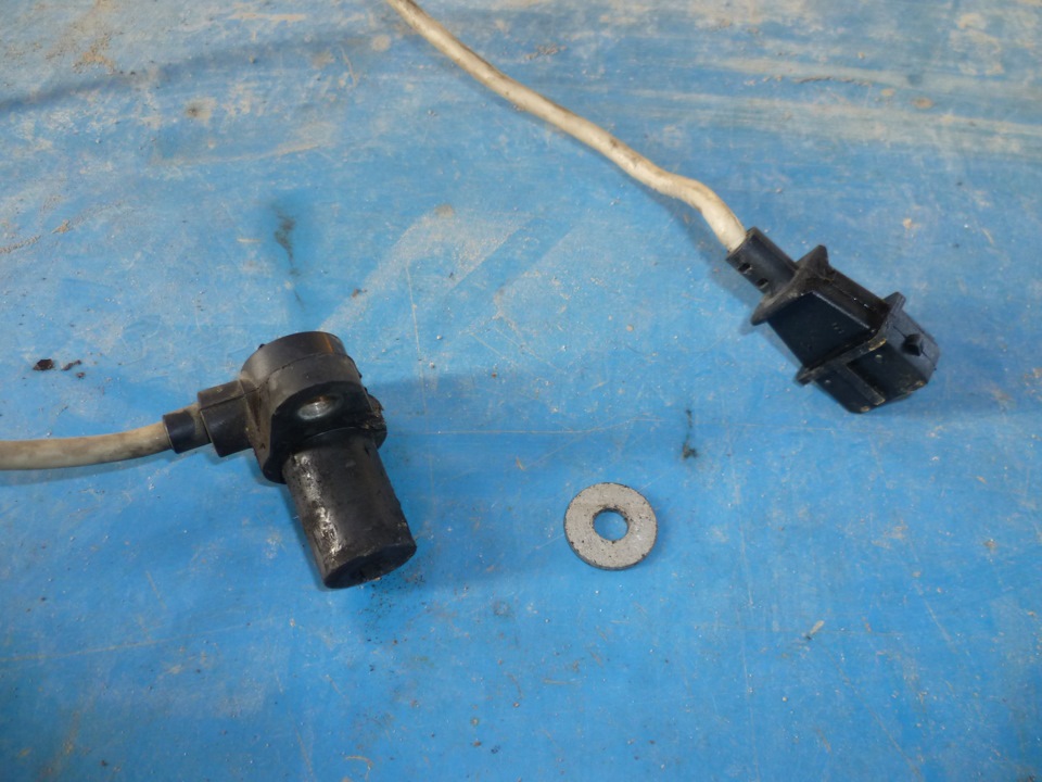

Когда покупал эту машину то не обращал внимание на отсечку! да… и кто будет обращать на отсечку при покупки, едет да и едет мне хватало, а когда пошла ипопея с расходом топлива, выяснилось, что отсечка всего 5000 об/мин и с "жесткими" выстрелами из глушителя! Прокатался я так год, ни кто так и не дал ответа почему так происходит!
Один опытный диагност как-то раз рассказал мне историю как они промучились два дня с похожей ситуацией как у меня, так вот говорит он — подложи шайбочку между датчиком и корпусом и посмотришь результат.Так я и поступил схватил первую попавшуюся шайбочку и…
О чудо! как о души газанул 6200 об/мин и звук приятный стал! Вообщем датчик оказался хрен пойми от какой машины, через 4и дня пришел GPшний дачик коленвала.Установил, сейчас все хорошо, полет до 6000 об/мин.
Вот так бывает!
Ребят, чтоб не возникало вопросов о шайбочке как ставить, и что делать?
Вот пару фото!

это волговский датчик
Я один раз в nissan знакомого столкнулся с ситуацией с точностью до наоборот. Купили новый датчик, а машина работала нестабильно. После подпиливания на пару мм корпуса датчика он стал залазить глубже и проблема исчезла.
от 406 мотора, он чуть длиннее вольвовского!
Три года езжу на таком датчике)))
мне кажется на волговский похож… у меня вообще до 6500 крутит но я уже давно поменял, так как был обрыв после заправки(не смешное совпадение получилось тогда)))
они все похожи
все да не все, волговские они по раъьемам одинаковы… и по подключению!
мне кажется просто электропроводящая грязь осыпалась когда шайбу вставлял :)
))))) нет! вытер и поставил без шайбочки и все равно 5000 постивил шайбочку 6000
то есть увеличил расстояние (проставкой) от магнита датчика до "меток" на коленвале и по-этому стало лучше? О_о
где то так
гм. так получается, что для родного такие фокусы бессмысленны?
не пробывал
Че за шайбочка была то?))И что бы попробовать поставить ее там мин 10 займет и посмотреть результат
посмотри фото савсем обычная шайбочка даже минуты хватит
Сори не увидел сразу)у меня к стати совсем другой датчик почему то((И к стати подложив шайбочку обороты легче набирать стал?
и даже холостой изменился в лучшую сторону
сколько было и сколько стало?и как изменился?очень интересно потому что я его снимал отчищал не каких изменений не наблюдал))

И кстати подложив шайбу вся грязь, и прочая хрень будет попадать во внутрь это не скажется пагубно на работе?
хоть так чоть эдак все равно будет скапливатся
это же магнит
Думаю если положить слой герметика от этого не убудет)))Завтра попробую
