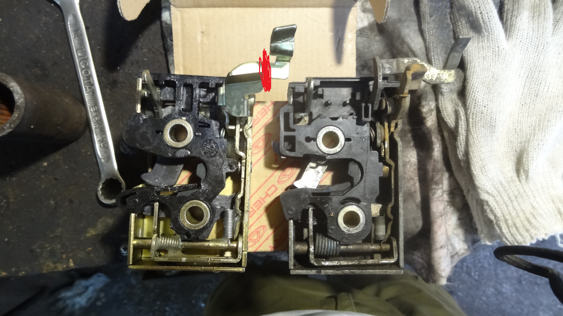

Как видно, я решил поэкспериментировать только с одной дверью. Замки на первый взгляд кажутся идентичны, сделан чери замок неплохо, даже с завода закинули смазку.
Ручку двери перепилил под ваговский ключ от замка зажигания (alligator-44 подпилил ригели. теперь буду знать как это делается)

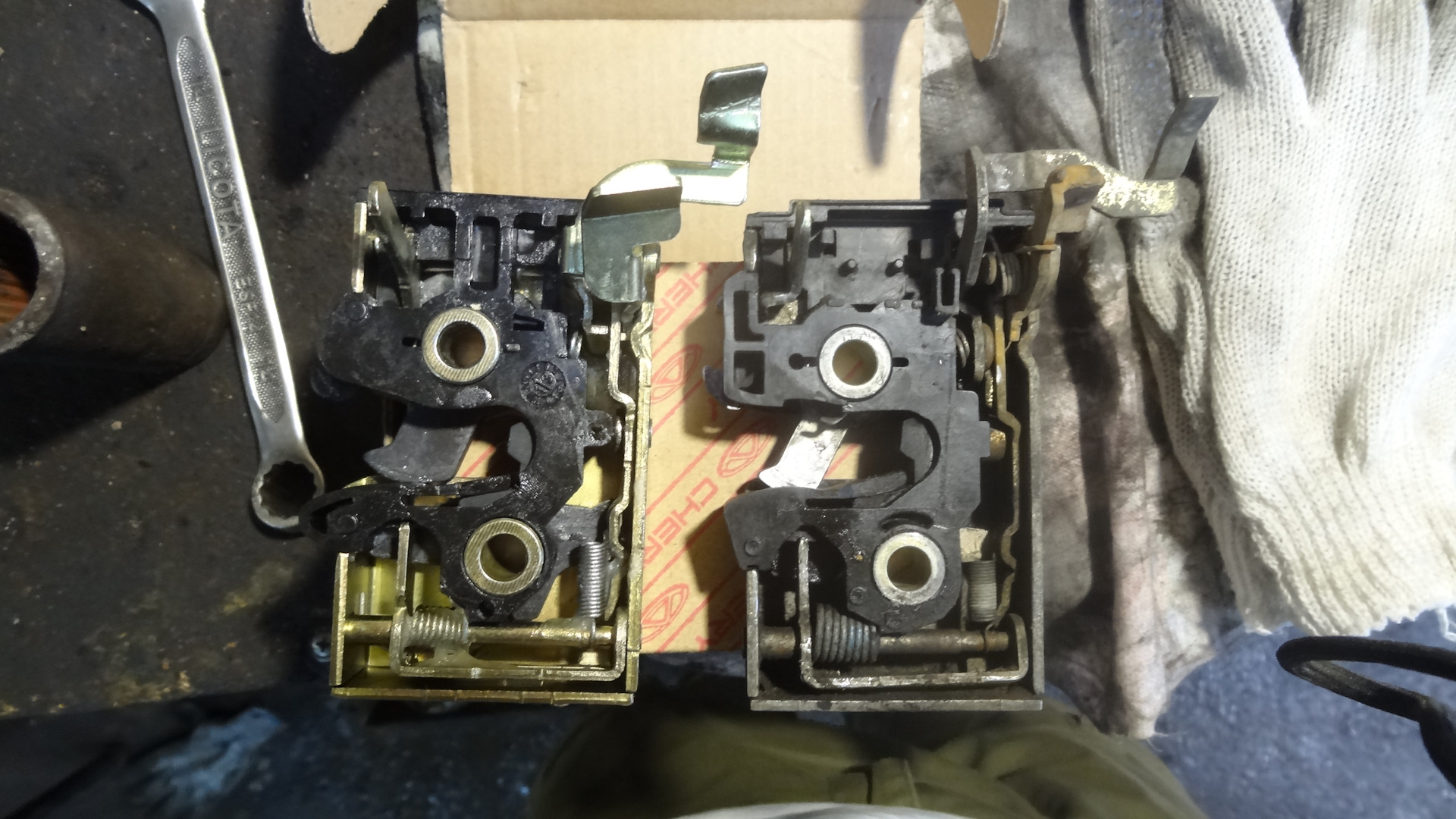

Поподробнее остановимся на замке. Болт он данная запчасть не встает, требуется минимальная доработка болгаркой и сварочником. Лапка блокировки замка снаружи на чери замке имеет чуть меньший вылет, нежели оригинальная, вследствие этого замок не открыть механически снаружи(допустим если сел аккумулятор) и не опустить стекло(оно как раз ложится на эту лапку).
Как видно на фото, разница большая. Поэтому безжалостно отпиливаем эту лапку и привариваем оригинальную, с нужным вылетом и ставим замок.
После замены и регулировки очень приятное закрывание двери. Нет такого чувства, как будто хлопаешь массивной хреновиной, аккуратный щелчок. В дальнейшем планирую заменить еще как минимум передний правый замок.
Мое мнение, черизамок, как заменитель оригинала имеет право на жизнь, посмотрим сколько отходит.

6 месяцев и разболтался этот замок у меня как х@+ в ведре ) сейчас стоит бу уже около года )
По установке : резать и варить там ниче не обязательно ) я просто повыгинал лапки и все ок.

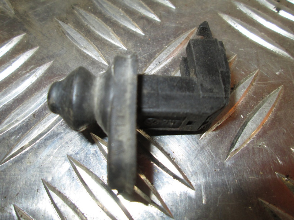

А пыльники к концевикам идут и какой формы сами концевик с внешней стороны квадратные или заужены?
пыльников в комплекте нету, ставил старый. Они насколько помню только в оригинале идут.
Ясно. По фото концевик плохо видно, он со стороны винта не сужается такойже формы как у штока? Хотел както прикупить парочку, а там они сужаются у винта, соответственно пыльник не пойдет от родных
zxc44
нету сужения, они просто со скругленными углами и все, по номеру в записи можешь смело заказывать. Все надевается и держится как нужно
