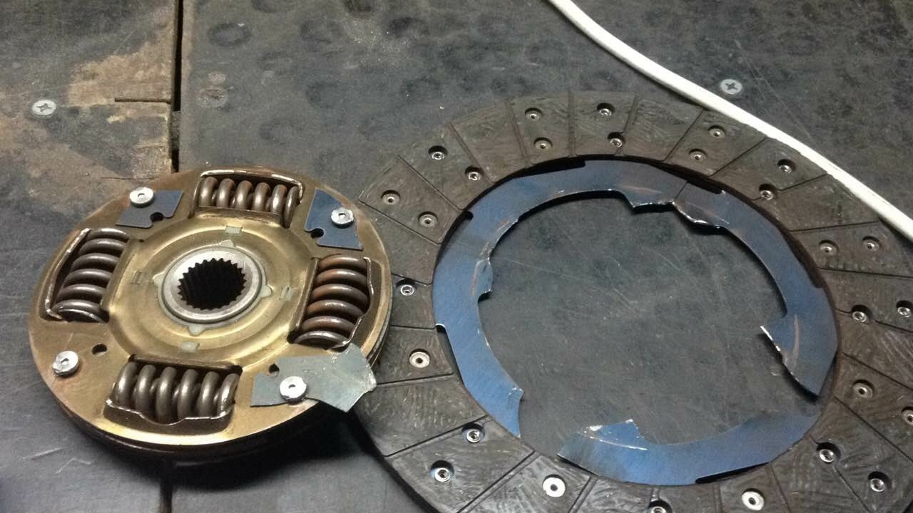

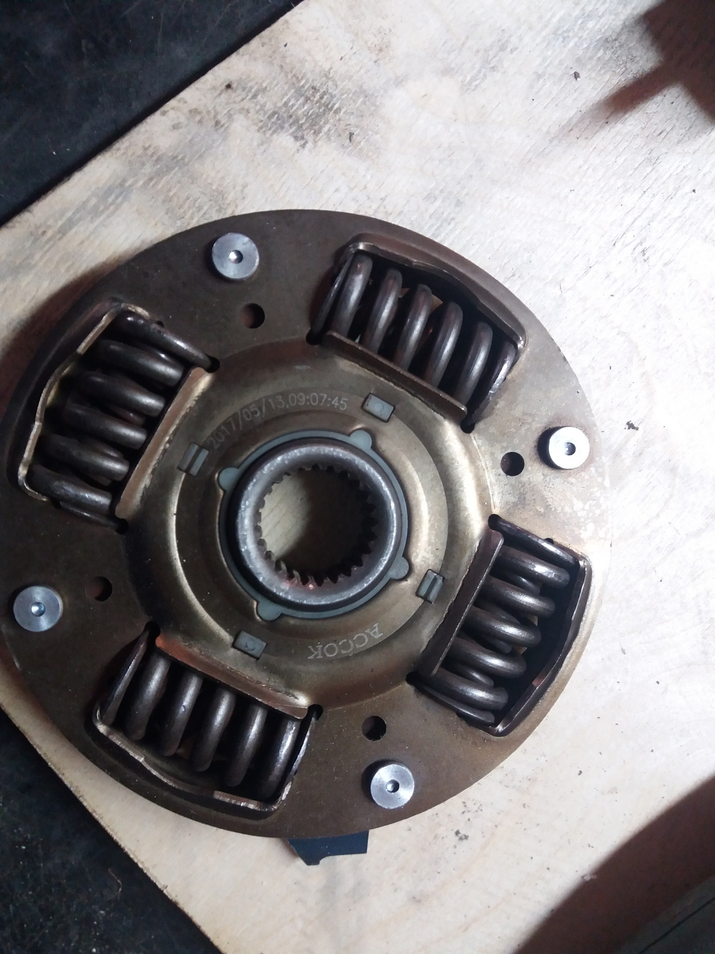

Вот и случилась первая поломка после свапа.

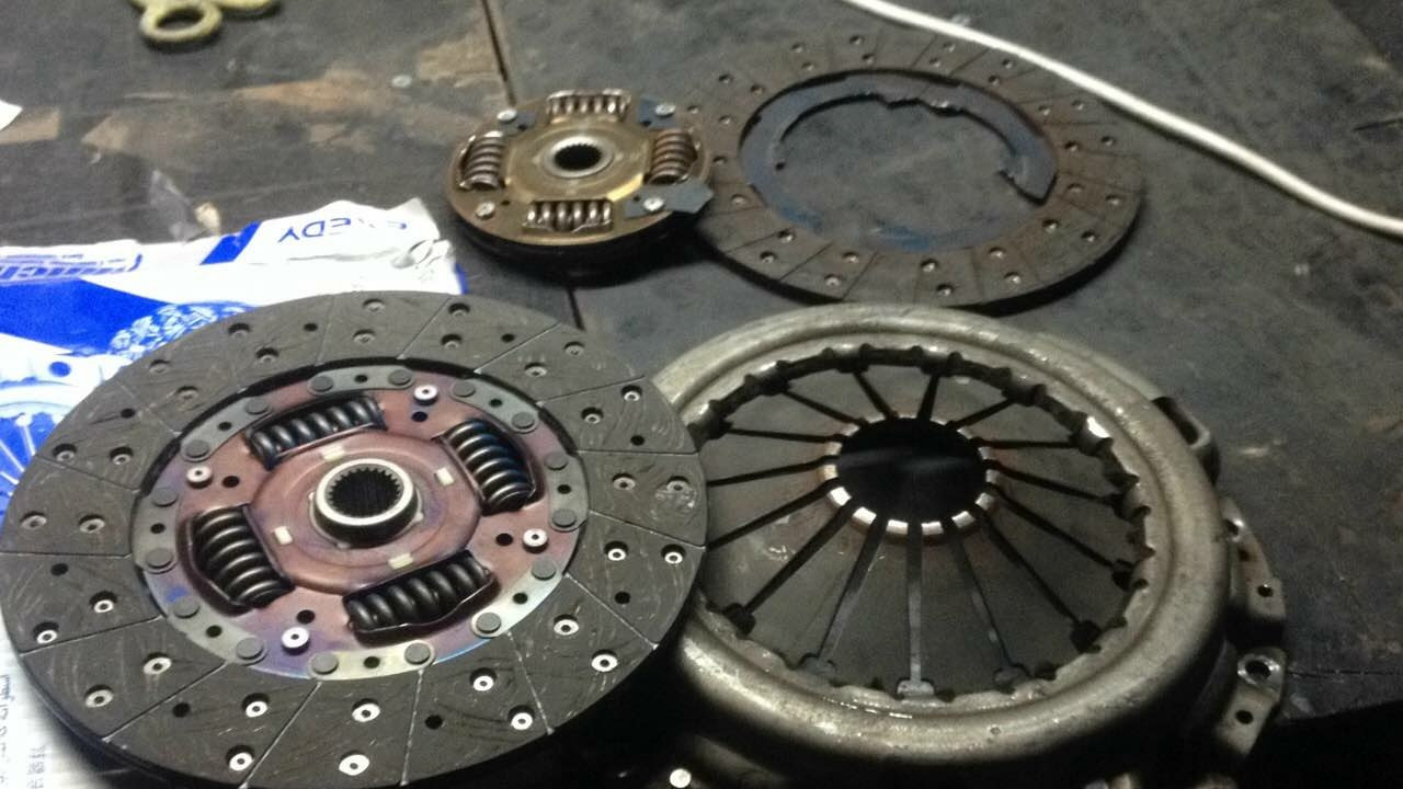

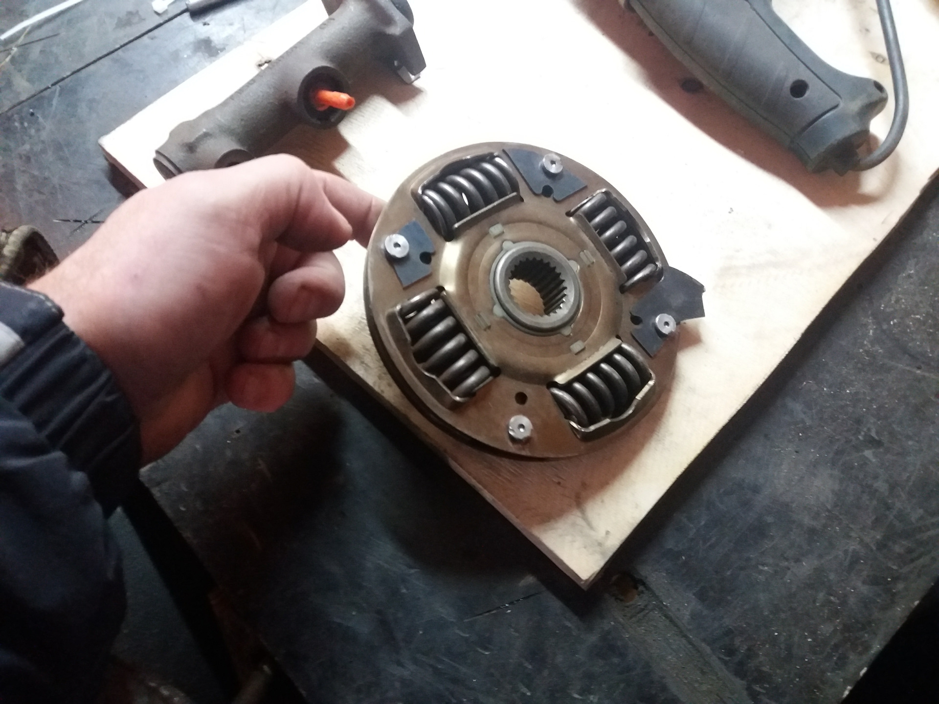

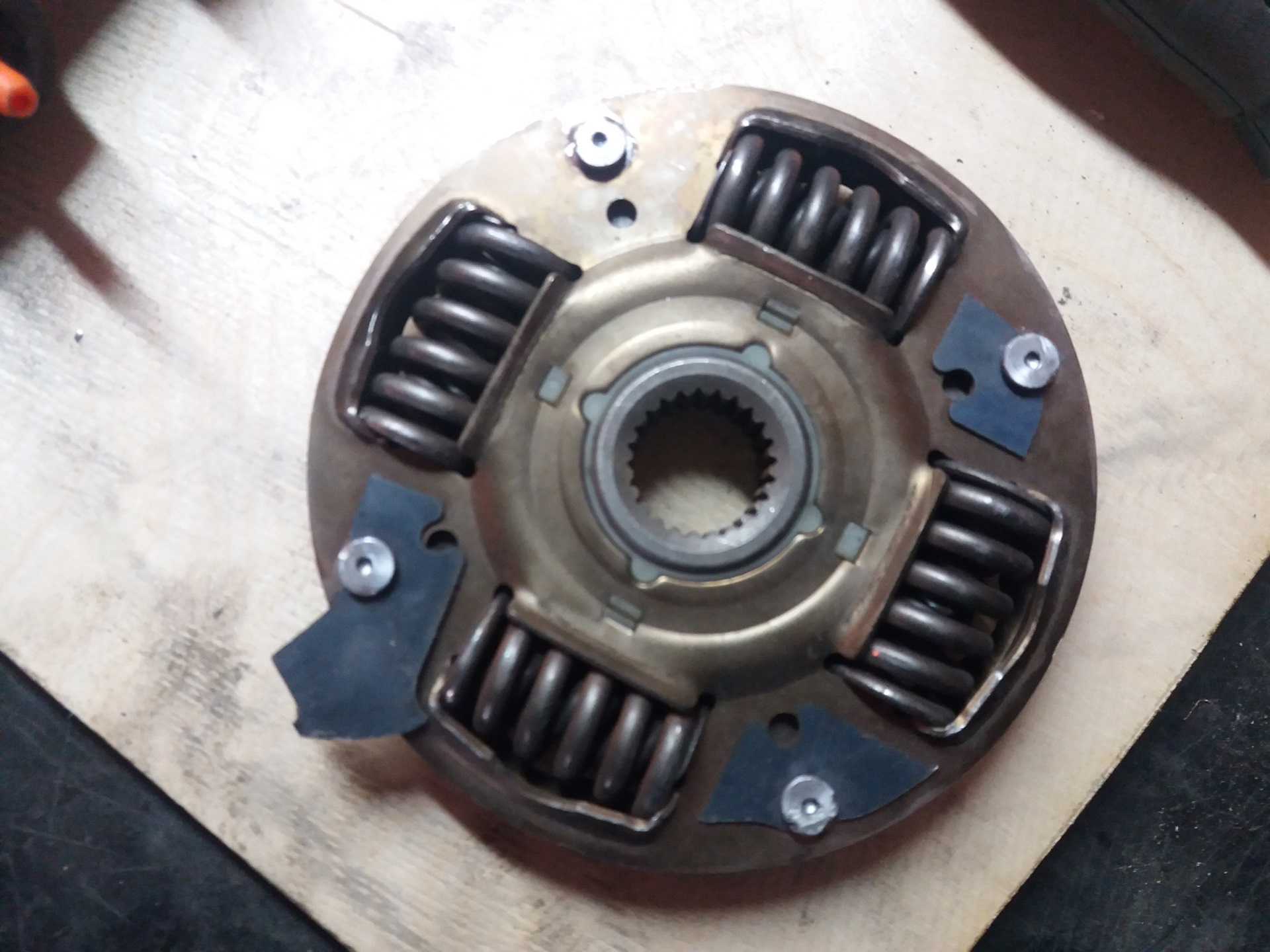

Порвал сцепление). При сборке машины решил поставить новый диск сцепления. В интернете нашел диск оригинал для gw hover h5 дизель, купил за 1400 вроде, точно не помню и внедрил его в машину. Счастье длилось не долго, всего неделю), скорости пропали прямо на ходу при переключении с 4 на 5, скоростей не стало совсем. При этом не было ни каких посторонних шумов. Выжимая педаль сцепления понимаю что корзина выжимается значит либо шлицы первичного вала либо диск. При разборке оказалось то что видно на фото. Диск оказался непонятно где, кем и каким местом изготовлен. Нашли родной диск и начали подбирать из линейки EXEDY по шлицам диаметру ну и вообще похожий, выбор пал на ISD 141 U. Новый диск был куплен за 4000 рублей и успешно установлен. По ощущениям новое сцепление работает мягче, правда первые 2 дня скорости включались туго, а задняя с откровенным и громким хрустом. Сейчас все пришло в норму, теперь езжу и получаю удовольствие.

Поправьте если ошибаюсь. Тоесть ISD 141 U аналог штатного диска сцепления 2.0 турбодизеля н5?
Да уж скорее он оригинал судя по качеству ))

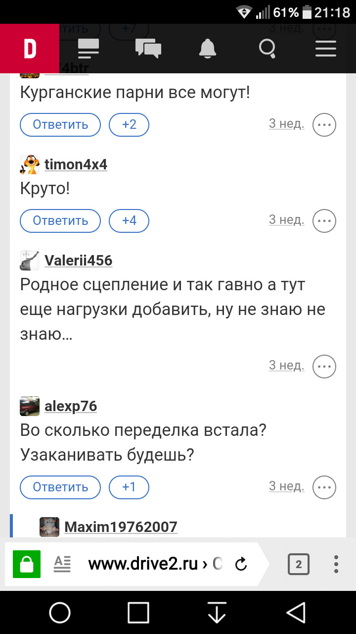

Этот диск тарахтит? как Valerii456 не давно показывал
www.drive2.ru/l/488806312021328534/
Я на родном проехал 120т.км, но с ним ничего подобного не случилось. Пружины сидят жестко на своих местах.
Жесть!
Вот так купишь новое сцепление!
Не согласен), просто диск не оригинал, а подделка китайская. Родной диск стоял японский exedy. И дизельная коробка думаю крепче бензиновой т.к крутящий момент больше.

Все верно, только вот и даже заводское сцепление гавно полное
1uz состыковал с дизельной коробкой?
Да) с ней родимой
Вот в этом и проблема, теперь либо не давить на гашетку, либо работать на диски, а так коробку менять надо на бензиновую, там передаточные другие.
