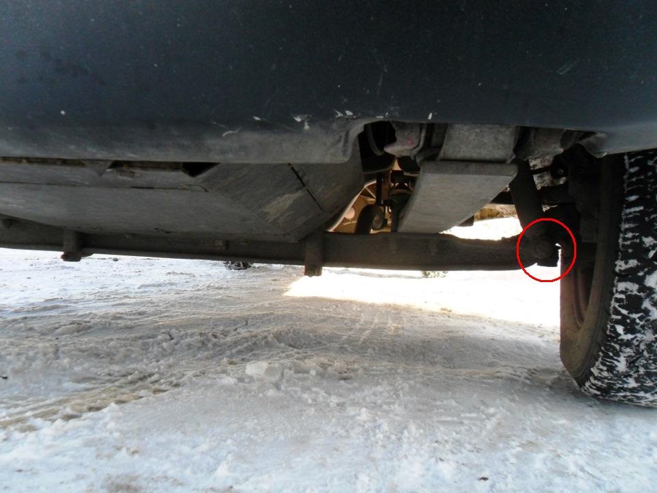

После недавней поездки в места с очень "хорошими" дорогами, начался стук в ходовой со стороны водителя. Долго не мог понять что является причиной: подшипники, тяги, шкворня, стойки — все проверил, все в норме. Только после того как поддомкратил левый амортизатор, то сразу стало понятно откуда доносился стук — разбито гнездо крепления болта переднего амортизатора.
Сейчас решаю как лучше решить проблему. Может кто уже делал то поделитесь опытом.
Комментарии 7
У нас на т4 подходят сайлентблоки с восьмёрки маленькие только надо под 14 болт рассверливать отверстие так что посмотри мож тоже получится
там болт на 12, разсверли на 14 само отверствие, а на амортизатор подбери полеуретан с втулкой на 14 и все
точно как ROMAN-54RUS делал на Рено Мастере, только на задней балке, главное аккуратность и без спешки
