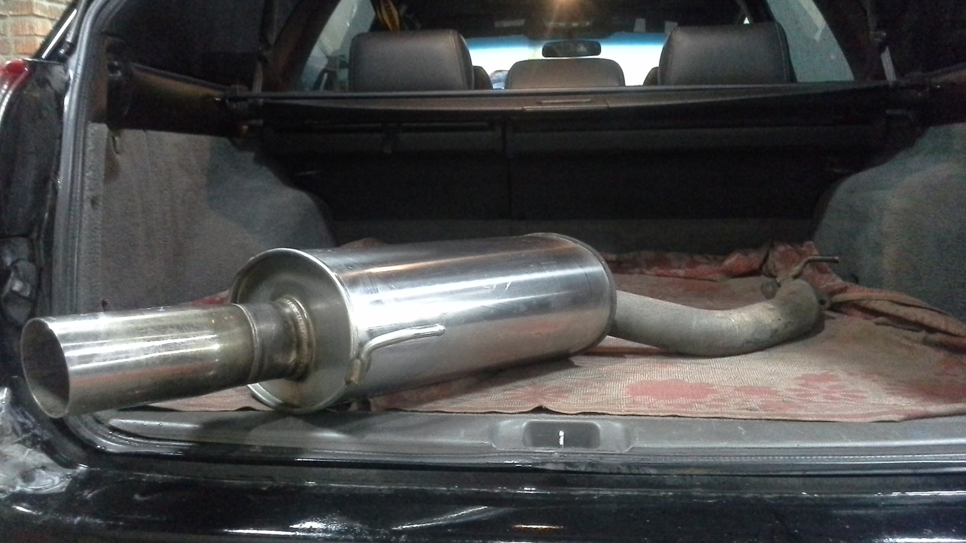

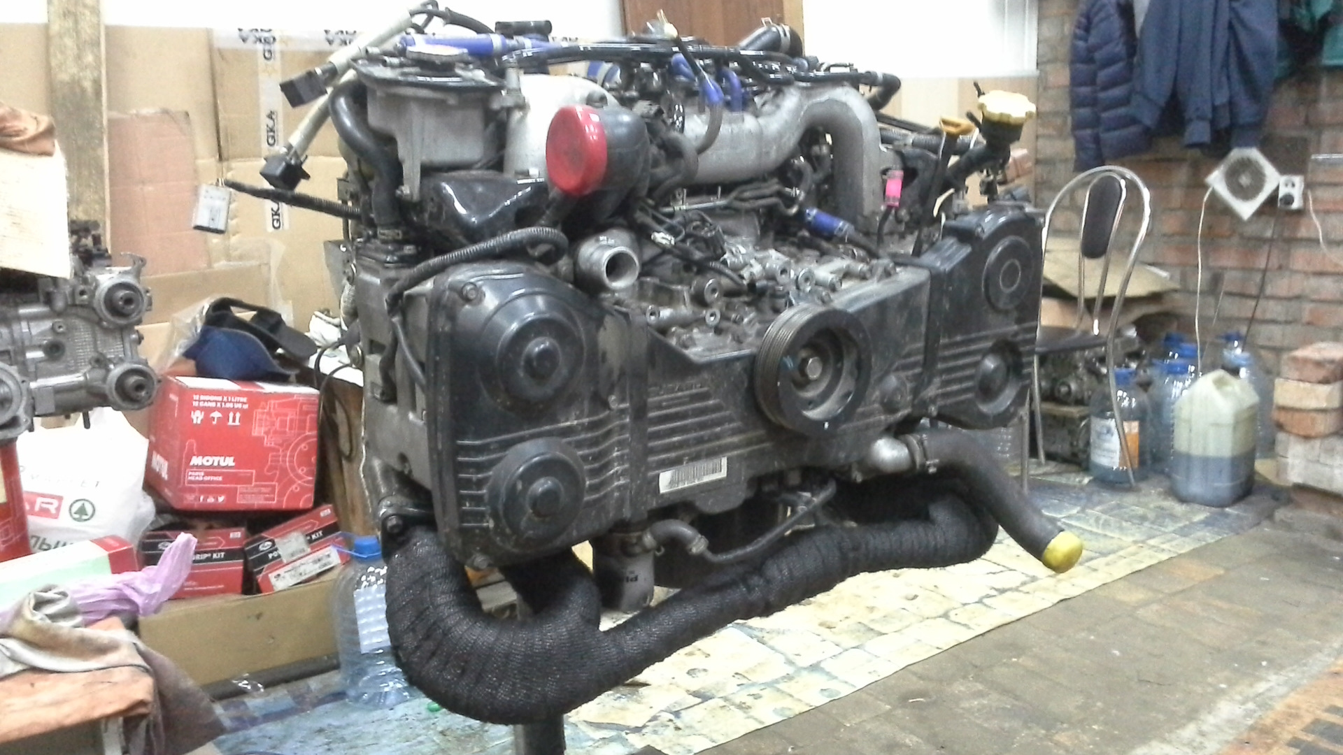

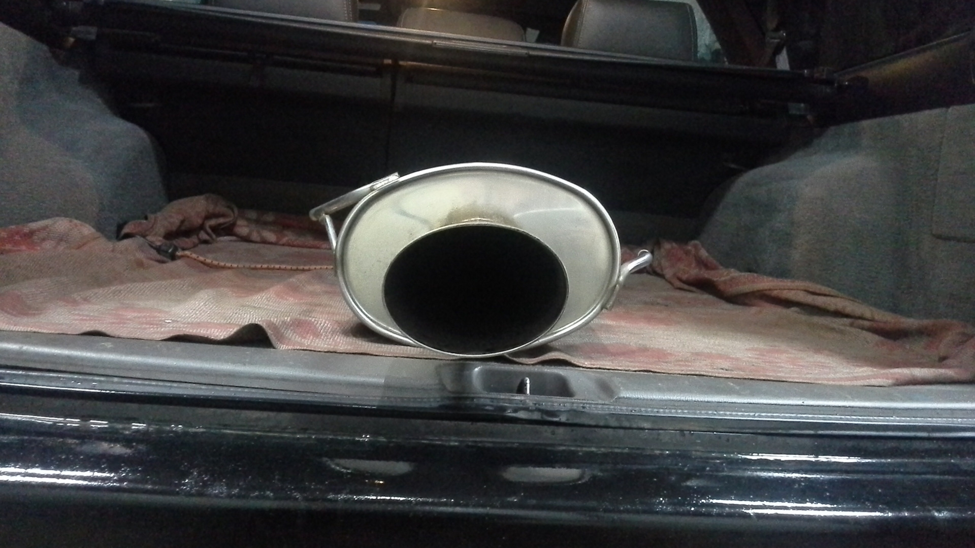

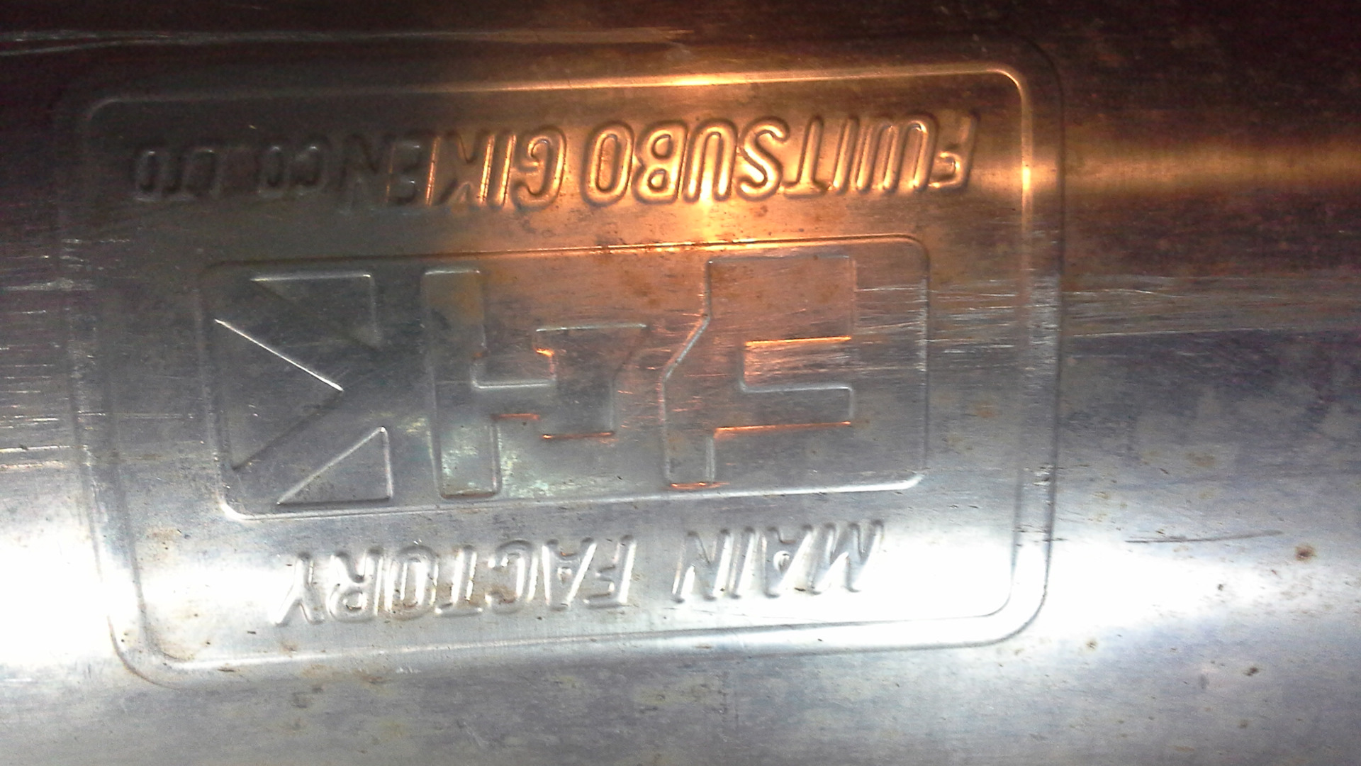

Вот и пришла долгожданная банка, не как у всех, круглая, а овальная )))).

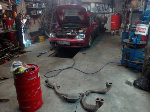

Все доработки по выхлопу решил объединить в один пост.

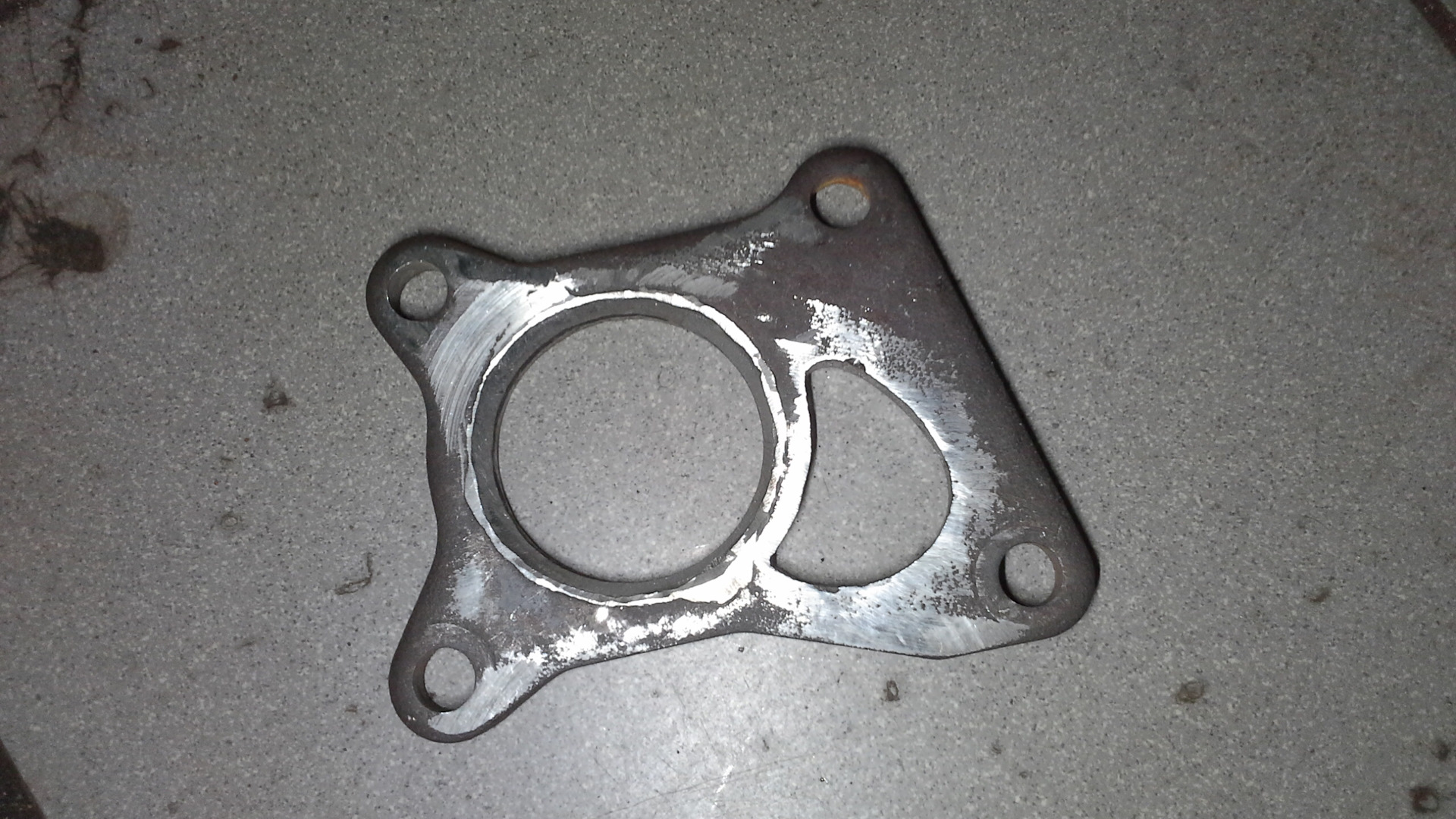

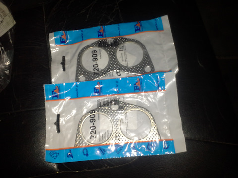

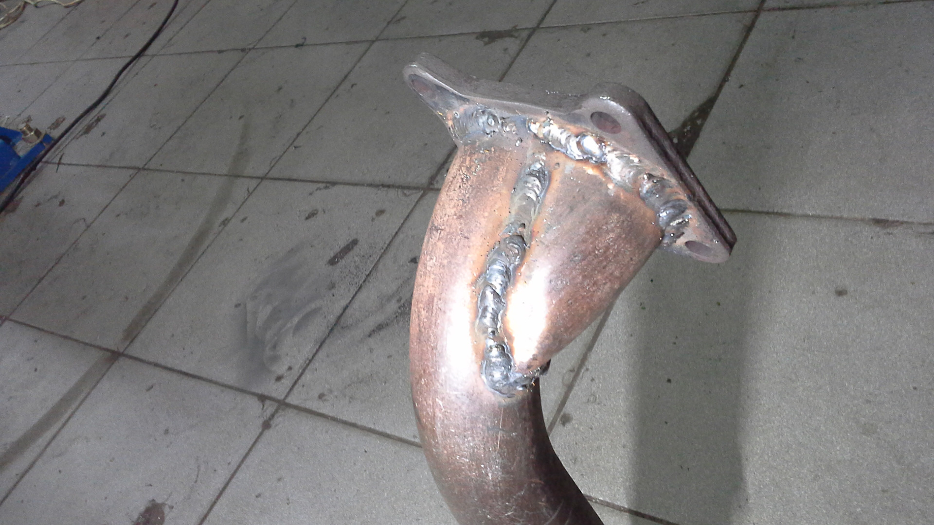

-Выхлопной коллектор Eifel Prova ( болт он у меня не встал, пришлось удлиннять аппайпы примерно на 7мм)

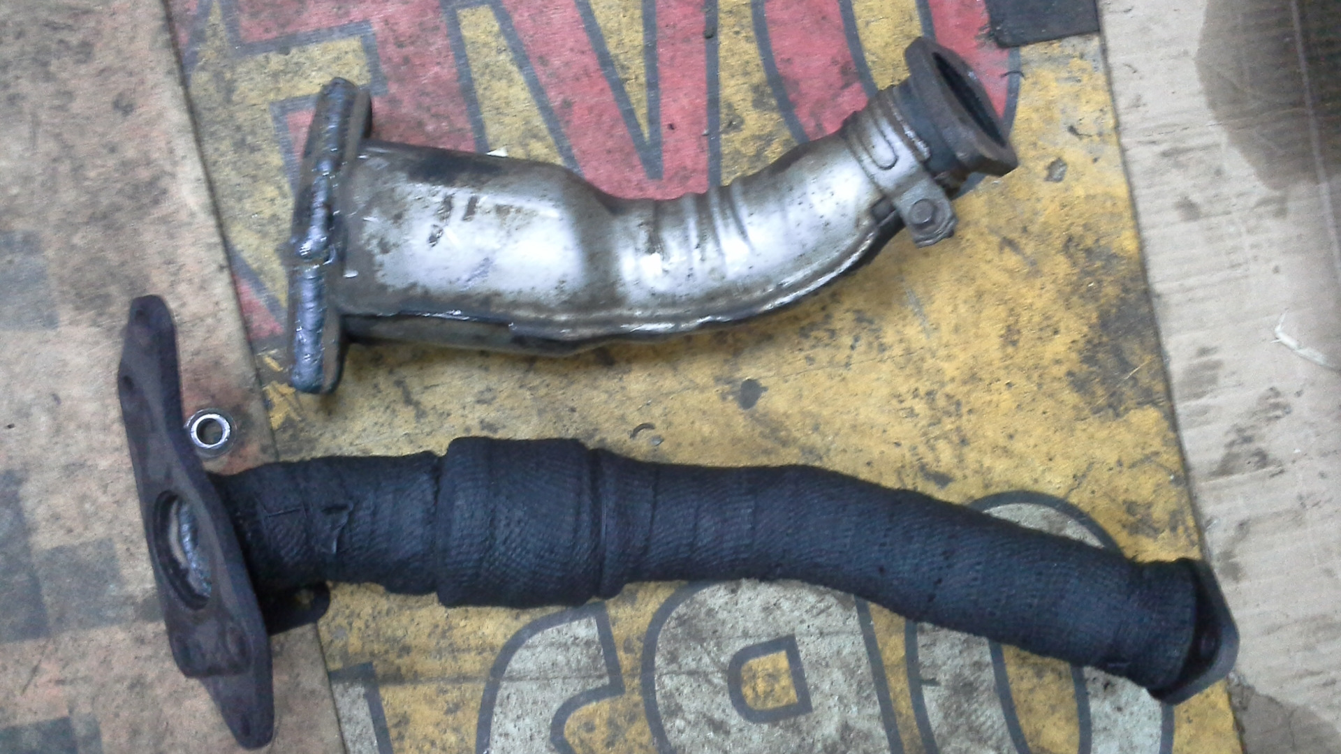

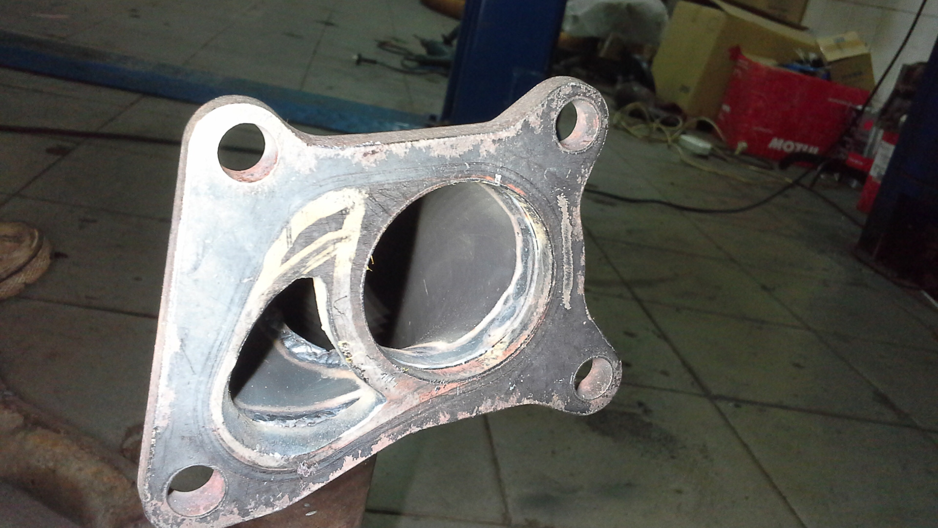

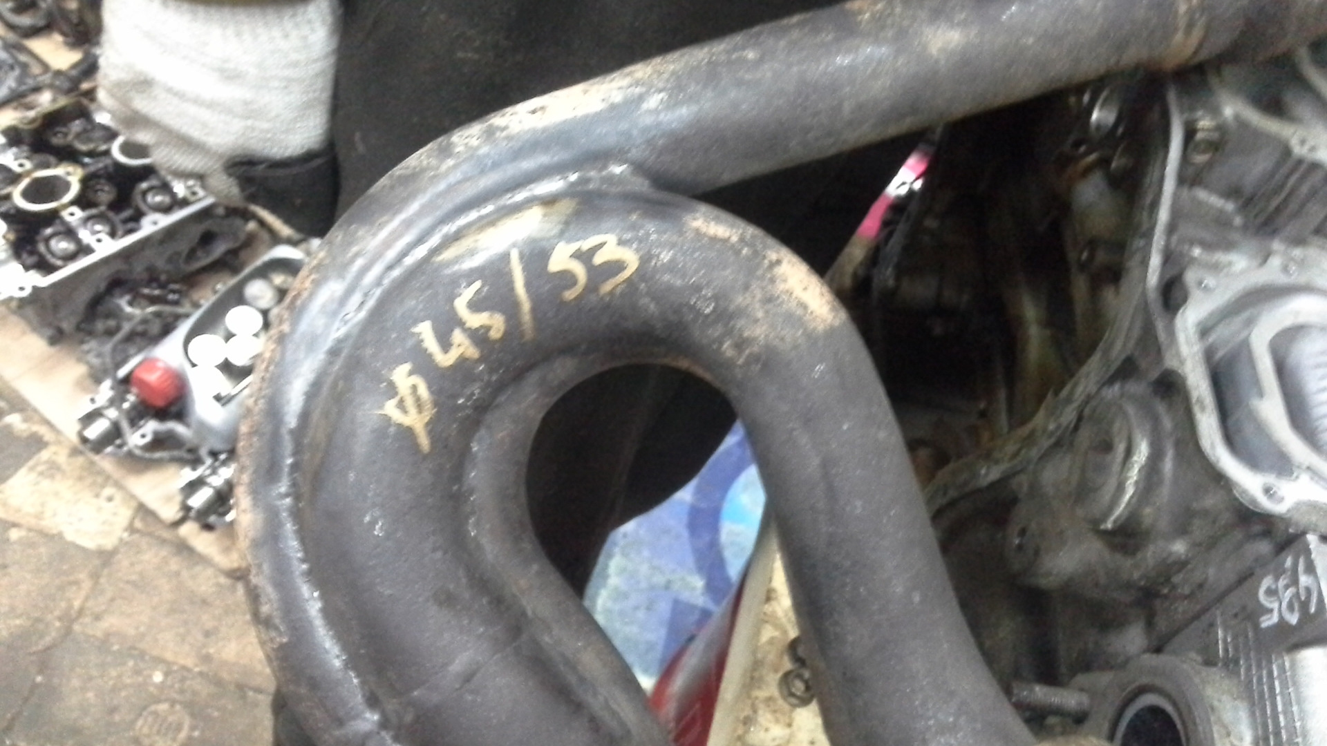

-Даунпайп первой турбины диаметром 50 мм вместо стоковых 43. С "парашютом", без катализатора. Даунпайп второй турбины сток.
— Середина сток, вместо катализатора труба.

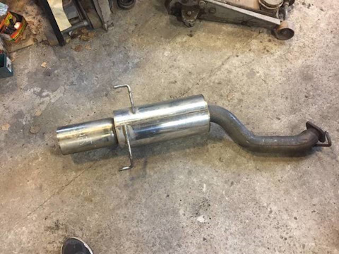

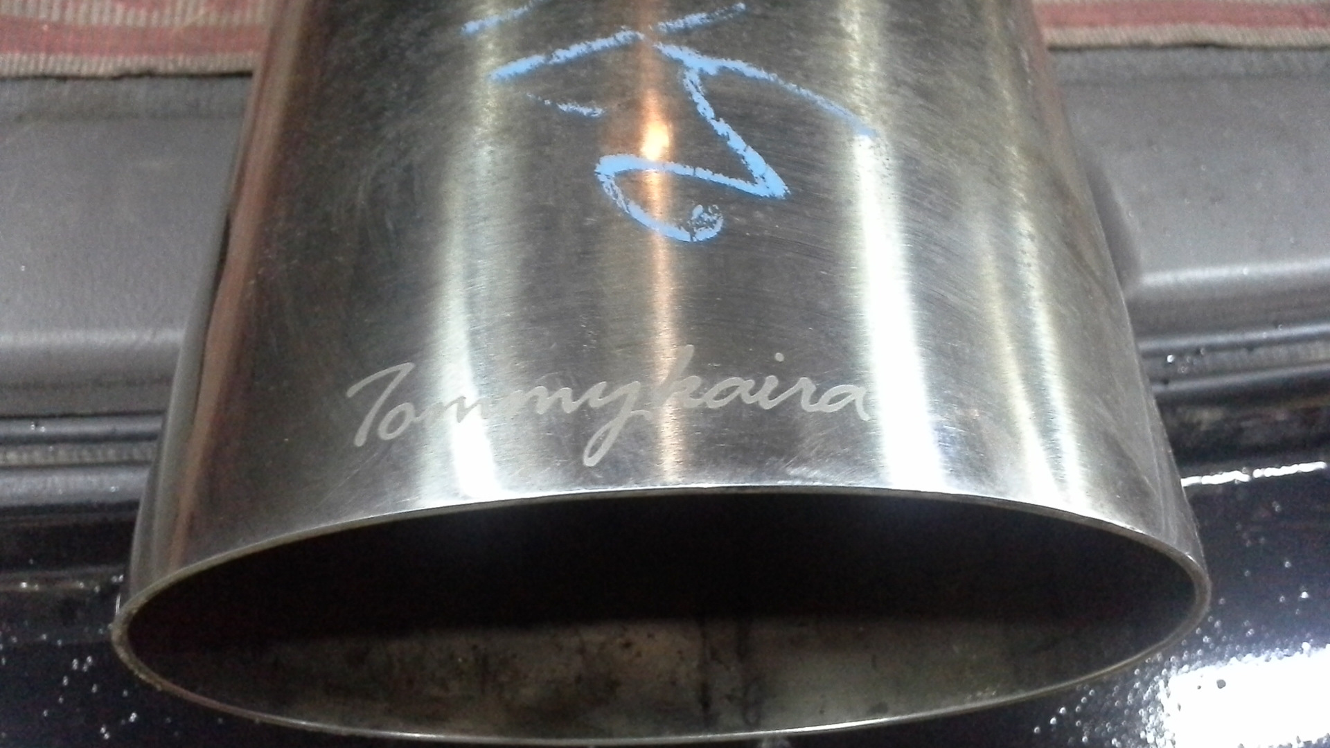

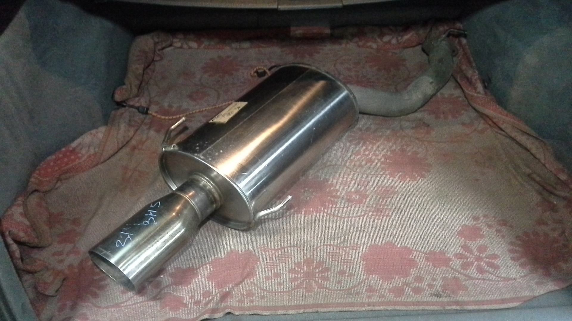

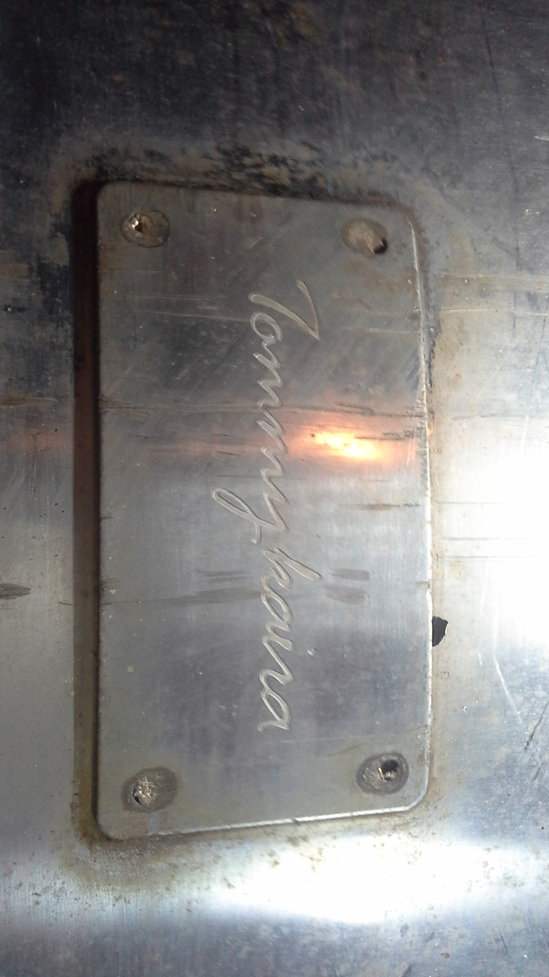

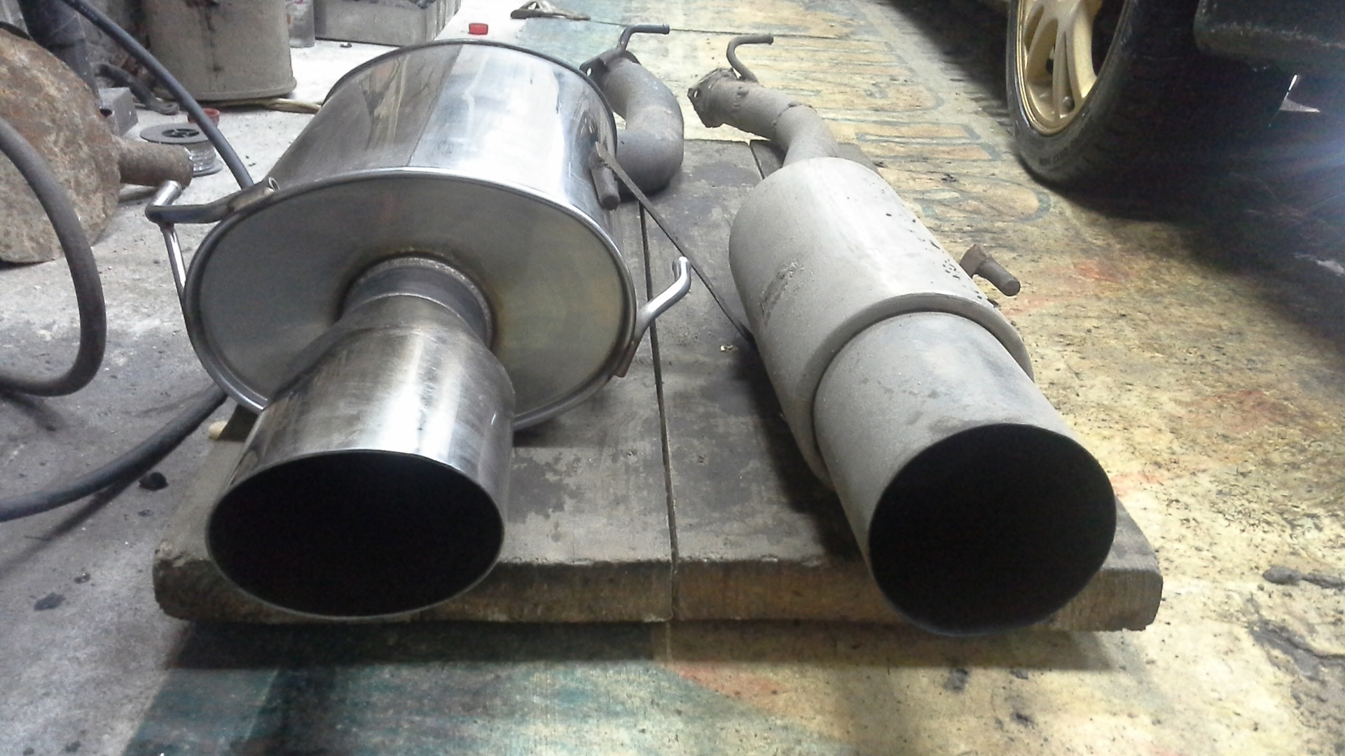

— Глушитель tuned by Tommi Kaira ( Fujitsubo Legalis R )

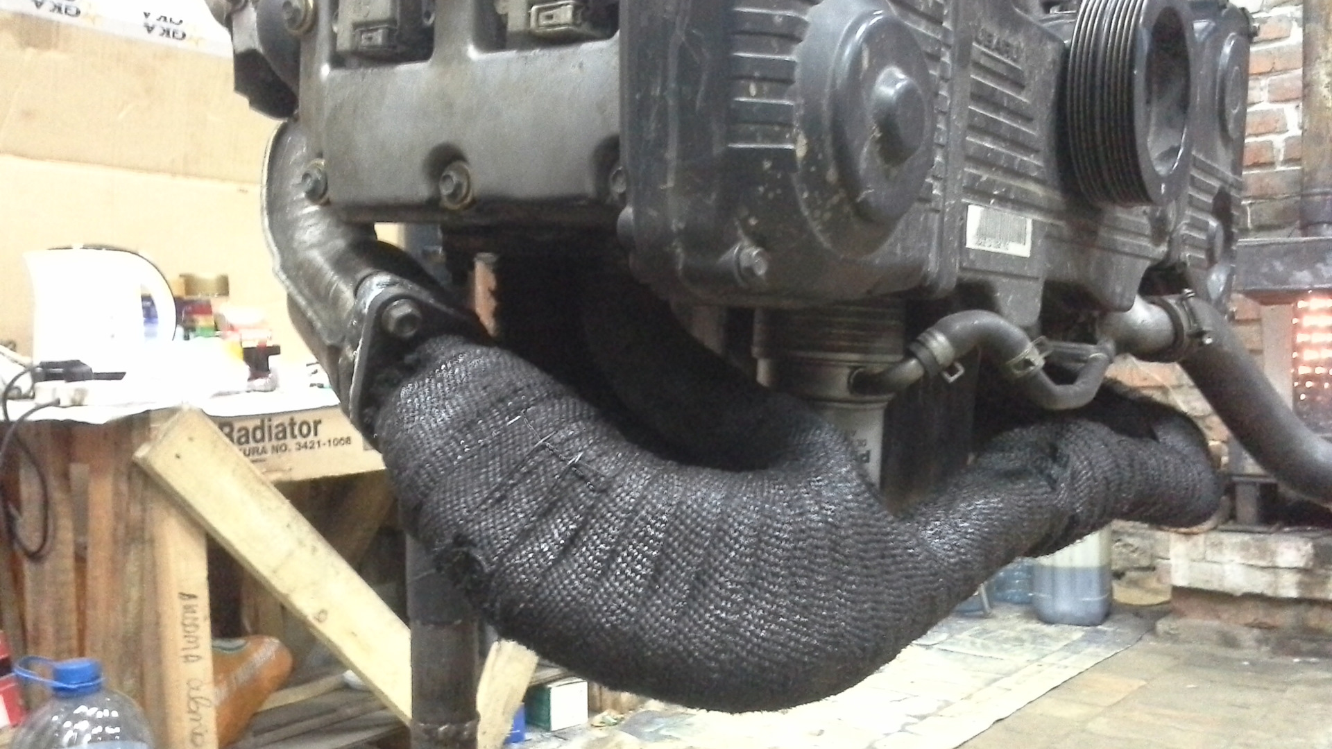

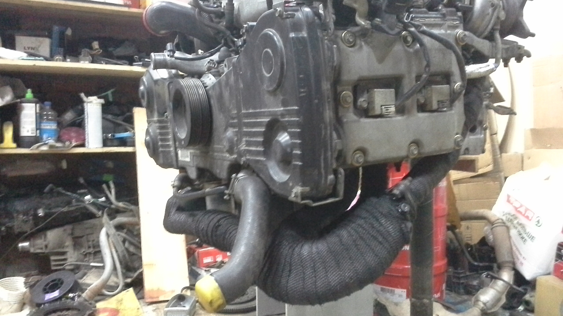

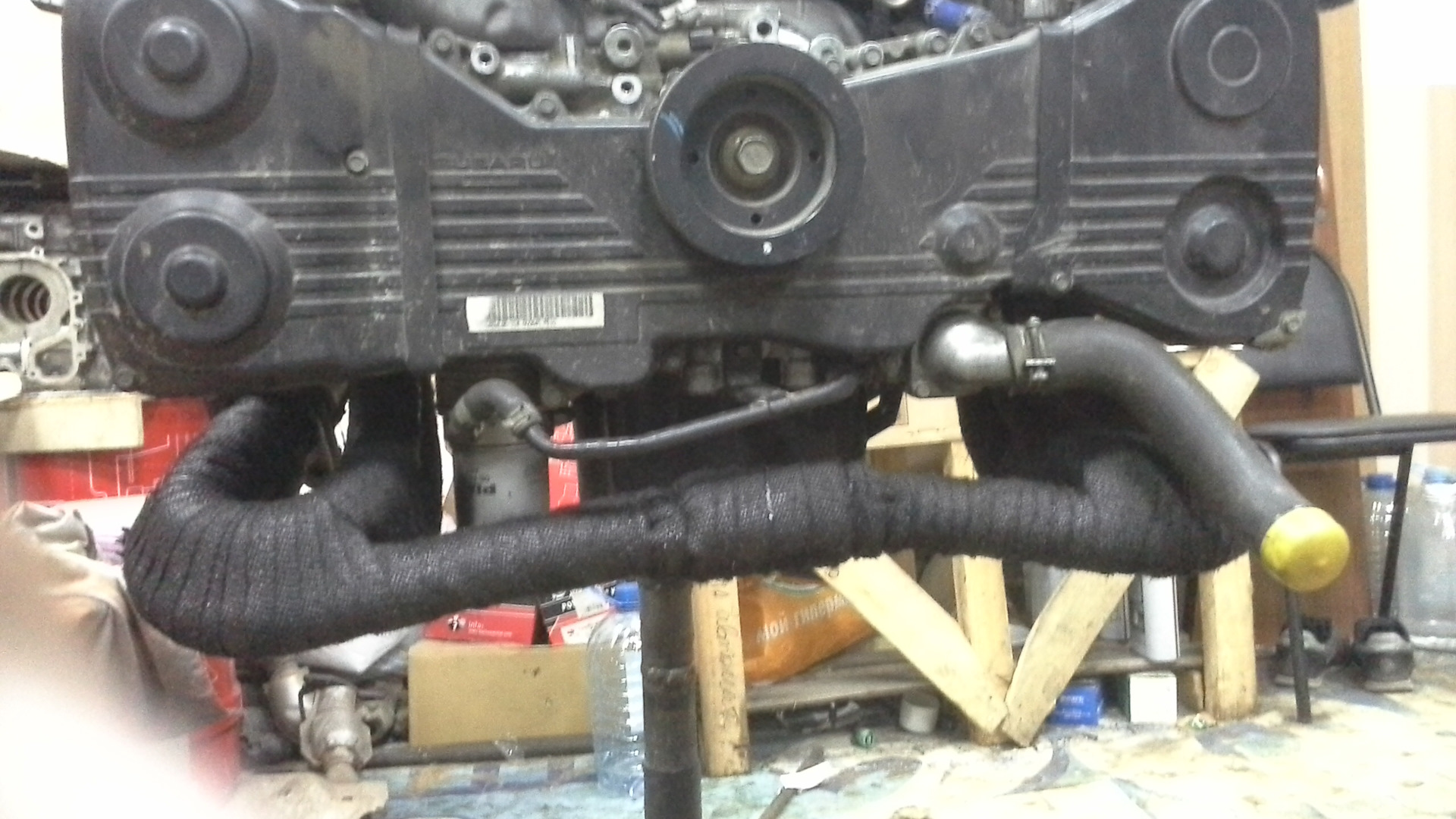

Коллектор весь проварен аргоном,

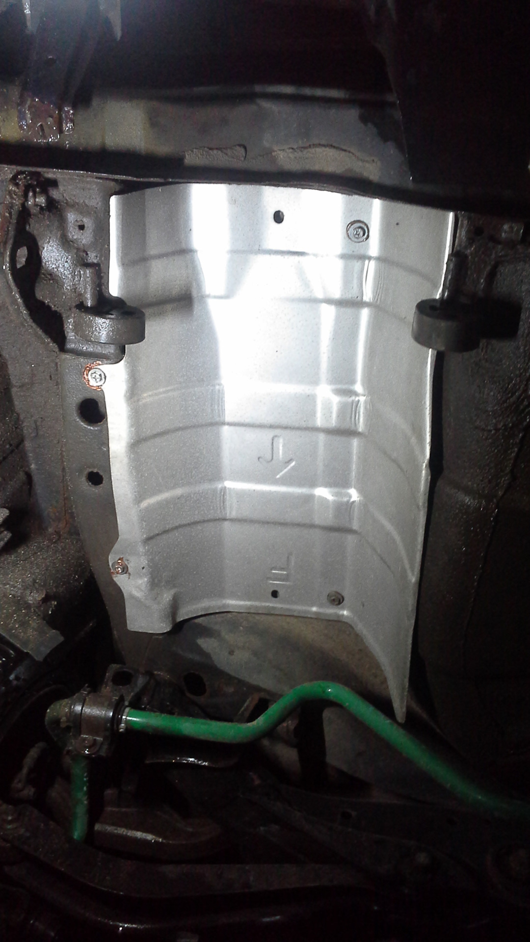

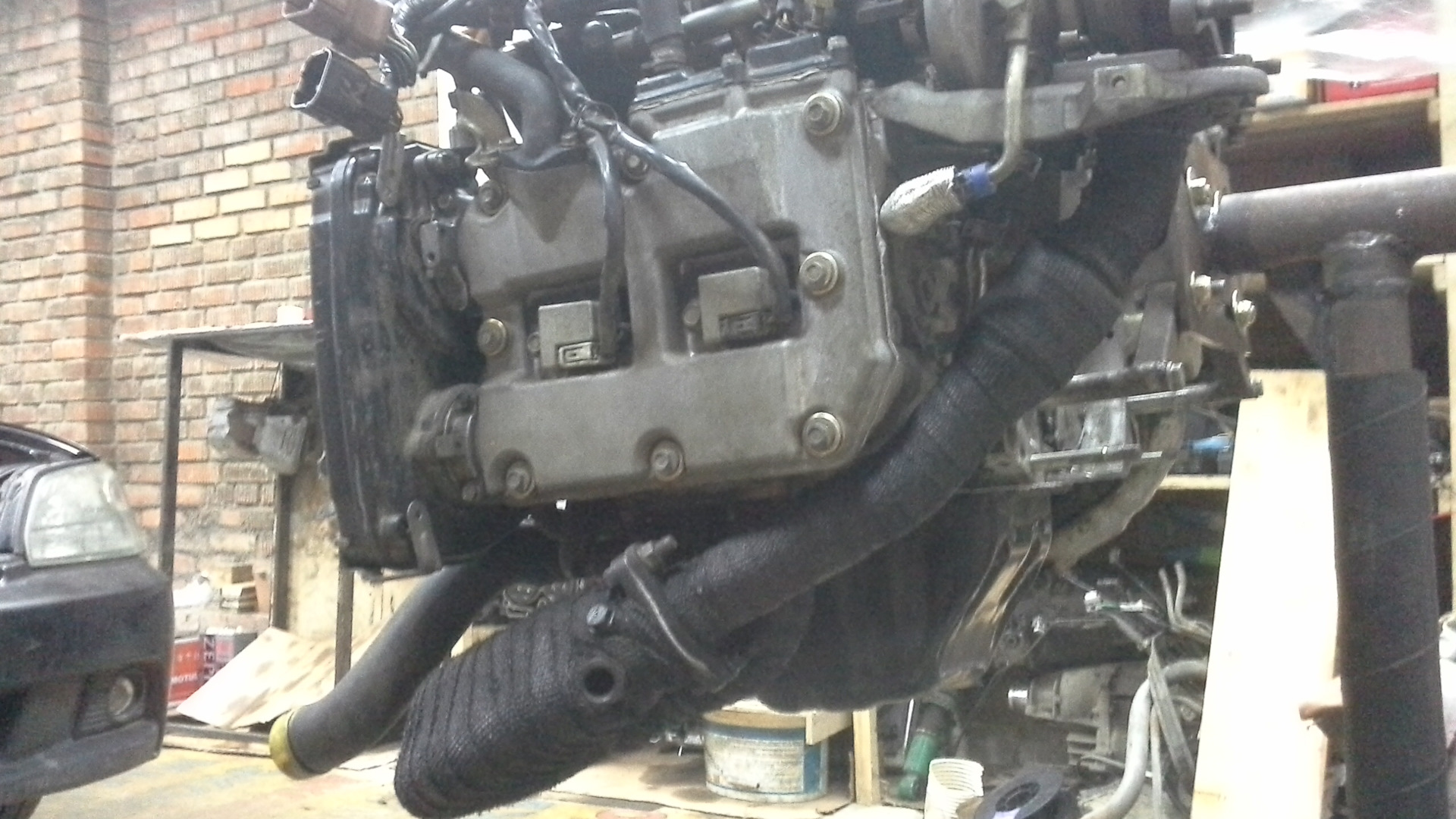

вварена гайка прд сенсор егт и обмотан термолентой. Термоленту не жалел. Ушло порядка 15 метров. Воняла порядка 1000км. Первый аппайп тоже в термоленте. Второй аппайп цеплял подрамник, пришлось монтажкой подогнуть термоэкран и под подушки подложить проставки 3мм. Как его стявят японцы не понятно.

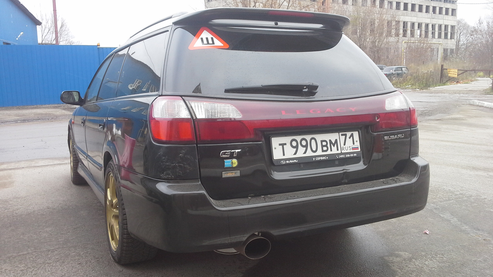

Какого то дикого прихода от него я не заметил . Ла и вообще мне кажется ничего не заметил. Прошиться бы…
От Даунпайпа первой турбины появился прикольный рык на бусте))
Глушитель очень приятный на вид и на ощупь))) Звук красивый и тихий. Но надо вварить еще один резонатор, чтобы стал помягче — более бархатным.
Вот как то так ))))

Какую термоленту использовал?
Billion 1650°
А цену не подскажешь сколько именно такая стоила. И еще такой вопрос а термолаком покрывал или нет, выглядит как будто чем тотпокрыта
Это было 3,5 года назад, не вспомню уже цену. Обычной термостойкой краской покрасил
