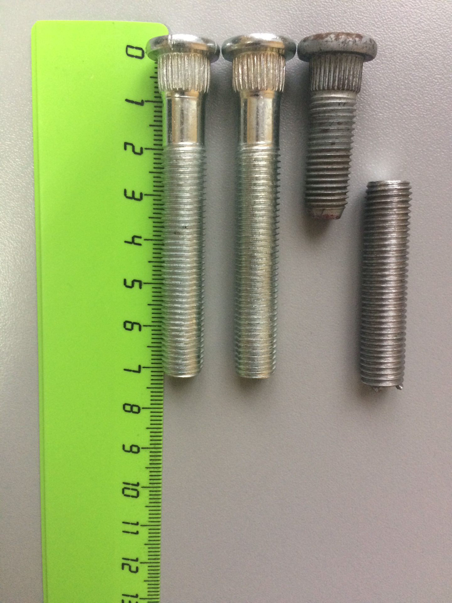

Когда устанавливали проставки, сломали одну из шпилек, как оказалось найти такую шпильку не так уж и легко. Заезжал в пару магазинов с метизами, ездил на рынок автозапчастей, даже в Экзист заезжал и не нашёл. Позвонил туда где их покупал www.autodvc.ru/?yclid=18331679172617309265 и пару шпилек дали бесплатно. Советую при покупке проставок, купить ещё пару шпилек, чтобы потом не бегать.

Самоё прикольное это найти шпильки когда сам точишь проставки)) уже в течении двух лет смотрел и мониторил думал куплю на 90 длиной, в итоге на днях заказал на предприятии. Выточат, закалят, в общем по уму сделают. А то что продают, в 90% сыромятная гадость.
В топку таких производителей шпилек. Можно резьбу слизать но что бы шпильку сломать. Нагрузки при езде намного выше чем руки мастера.
как раз таки когда на шпильке резьба слизывается это говно а не шпилька-на нормальных шпильках металл каленый! и как правило именно отламываются шпильки…
Это чем нужно тянуть эти шпилько что бы их сломать?
гайковертом пневматическим или есть многие "умники" которые при затягивании колесных гаек прыгают аж на балоннике-как говорится тянут гайки от всей души и своей массы…думаю ты в курсе что если на шиномонтажке хорошенько затянуть гайки гайковертом то хрен ты потом сам открутишь-только если с трубой…ну и чтоб вопросов больше не было у тебя проведи сам эксперимент-возьми купи шпильку хорошую и обычный болт и согни их в тисках или ударами молотка и посмотри что сломается а что согнется…
Я не первый раз ставлю проставки и всегда выкидываю шпильки из комплектов, так как их делают из сырой стали, а покупаю какраз хорошие, либо заказываю у токорей

а на счет заказывать у токарей то…вырежут тебе болт с болванки из обычной "сталюки" и это тоже ни к чему хорошему не приведет-как минимум только будешь писать отрицательные отзывы потом о проставках типа шпильки по бороде идут а вопрос в корне про качество металла так и не решишь…
Не вырежут, если обращаться к проверенным токарям.
проверенные токари есть у единиц и этим все сказанно…у тебя вот есть а у 90% других людей нет

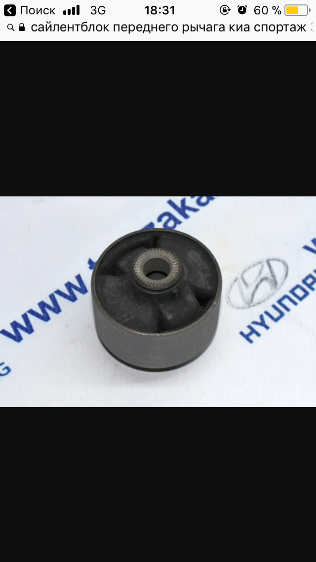

Задние сайлентблоки передних рычагов менял с 2см проставками раз в 7-8 мес…потом прудины просели сильнее, поставил проставки на 3см-сайлентблоки порвало через пол года(благо гарантия была…потом махнул пружины и уже года полтора катаю, все сайленты целые).по понятной причине они долго не жили.Еще момент:при вывешенном правом колесе-привод задевал за подрамник.пришел к выводу, что лифтовать лучше пружинами(макс ходы подвески те же)

Затягивай саленблоки правильно и рвать не будет.
Спасибо за попытку провести ликбез, НО Вы обратились не по адресу(чтобы исключить данный фактор, лично присутствовал при трех заменах сайлентблоков.окончательная протяжка всегда осуществлялась на полу).
Все равно сайлентблоки рвались, потому что причина В ДРУГОМ!
Позвольте поинтересоваться:Вы знаете, , каким образом данные сайлентблоки установлены в подвеске наших автомобилей и каким образом работают?
Не задумывались о том, что после установки такого рода проставок максимальные ходы подвески увеличиваются на величину равную высоте проставок?

Вооо! +1… Как можно сломать шпильку? я бы поостерегся с проставками этими…
Сам все видел, переусердствовал мастер, говорит что часто такое случается, возможно брак.
Шпилька удлиненная, напруга на нее больше чем на родную, вот и гнет их и ломает + убивает отверстия в опорах.
