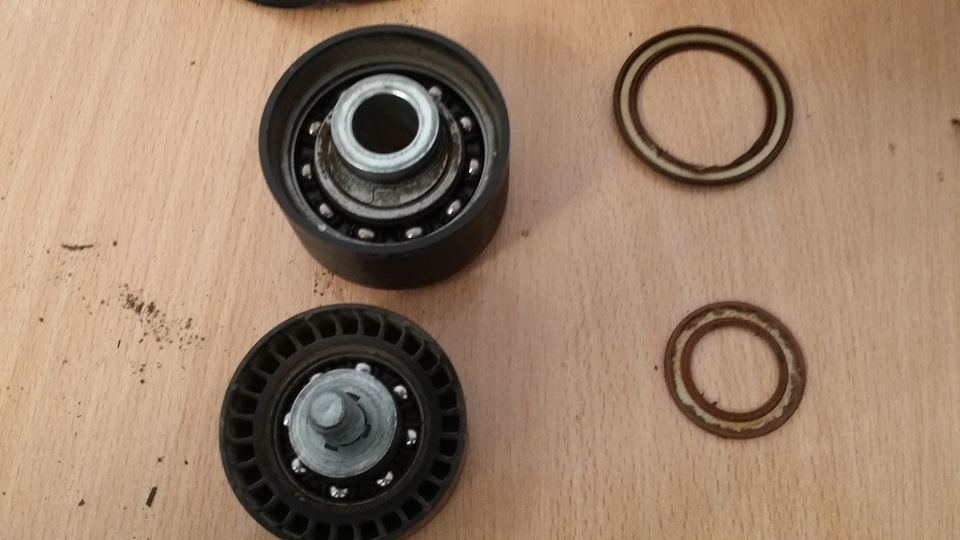

Основная причина это шум из района ГРМ, виной оказался натяжной ролик. Дальше все что бюджет позволял заменил…

Вот такое состояние ГРМ на 70000 км у меня было:

отчасти… у меня был заводской брак с нуля, на 20 тыс поменял только ремень, так как он был весь в масле, который набух. Вот ролики с нуля…
Спасибо, щас пробегу 49 с копейками, на холодную временами посвистывает какой то ролик, на днях разбирал ремень без дефектов, проблему на нашёл так и, вот подумываю поменят
я взял полую трубку около 80 см от наружной старой антенны вместо стетоскопа. прослушал сначала генератор, ролик генератора. снял ролик генератора и ремень, убрал пластиковую накладку ГРМ и там прослушал ролики, и сразу же обнаружил причину…
И мы точно также слушали) и выявили ролик. Что шумит точно как у тя… Ну пробег плюс минус 5тысяс))у тя больше
