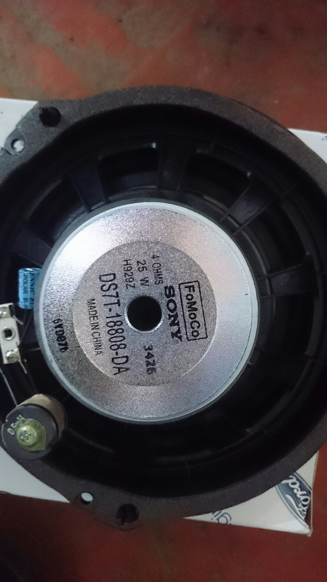

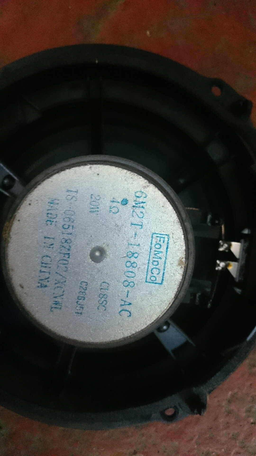

Ранее писал о захрипевшем динамике слева. Заниматься ремонтом не стал. Нарыл на форумах номерок на синие динамики высокой серии (см. фото). Цена в экзисте 1100 р за новый, против 3 с лишним за номер для макса. А динамики эти, по заверениям каталогов — для мондео 5. Решил рискнуть и заказал.

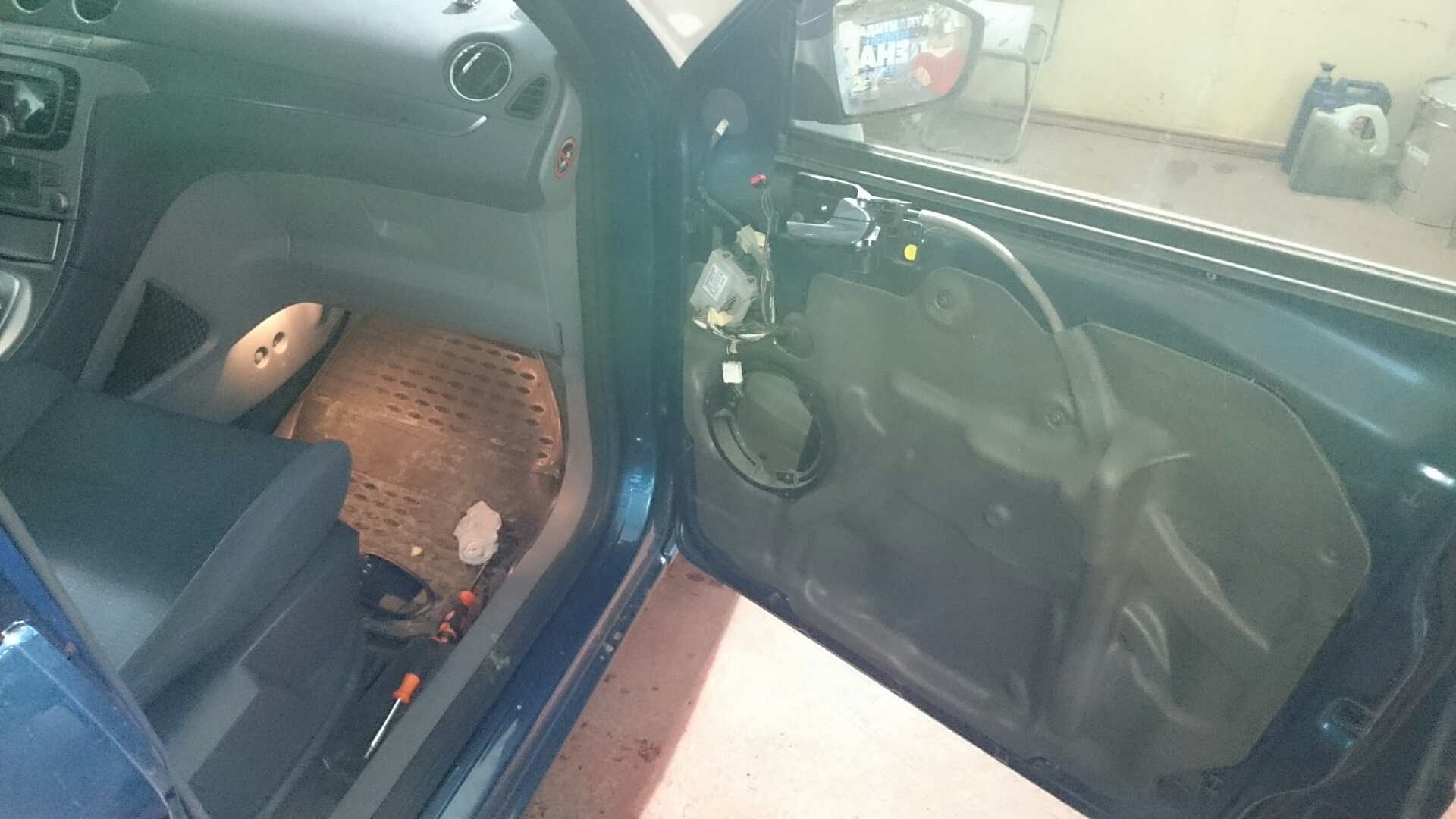

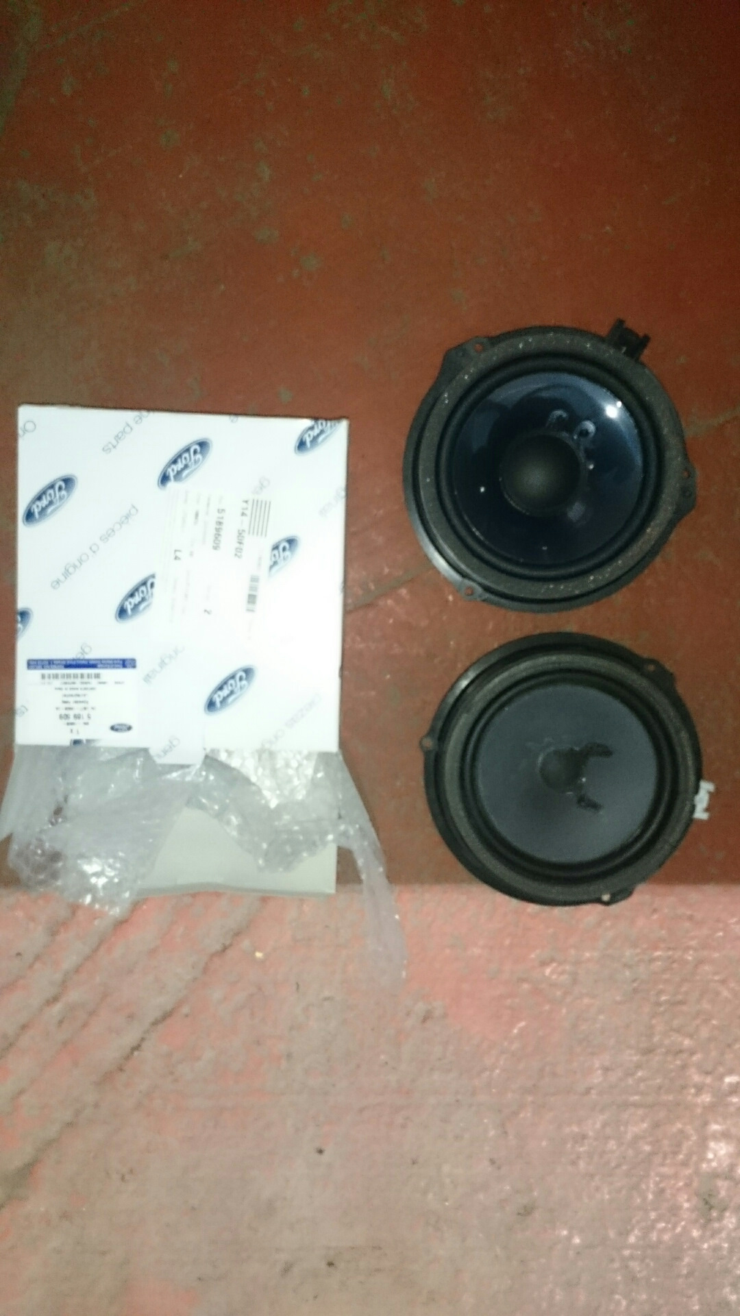

Снял обшивку справа, снял динамик и приложил новый. И офигел. Не подходят!
Первая мысль — срочно делать возврат. Вторая — глянуть причину нестыковки. А все дело в направляшках на новых динах — они расположены в других местах. Глянул, а от них толку ноль, лишь удобство при установке. Ну че, пилку в руки и вжух — и нет направляшек))) Сели идеально, отверстия под саморез идентичны.

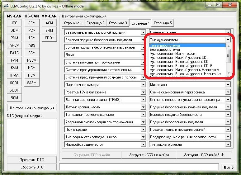

Разница по звуку колоссальна. Наконец появились низы. А ведь еще разыграются. Мой вывод — однозначно менять!А теперь вопрос — поменял ГУ на Sony. Читал, что нужно в конфиге прописать это. Зачем?
АПДЕЙТ с вопросом по "прописке" разобрались (см. комментарии). Спасибо Владиславу Cameron55!

Ну ты понял, что подпилить? На фото видны пипки возле отверстий крепежных. Их спилить.

В ELMConfig во вкладке "Тип аудио системы" нужно для Sony выбрать "Аудиосистема — Высокий уровень CD". Что это даст? Да хз… Возможно что то и меняется в АЧХ. Я у себя изменил, но на слух каких-то изменений не заметил.
P.S. Приезжай, я тебе переставлю галочку.
А ты салон "кожа" поставь :) разница будет :)))
Сегодня встречаемся и сделаем, как ты рекомендуешь
Там он реверберацию что ли лучше делает :) на мондеоклубе уже ржали давно :) но эффект есть
конфиг выбирается в ELM конфиг, там есть не сколько конфигураций для магнитолы
а что это даст? штатных парков и прочего у меня нет.
нет там именно конфиг магнитолы прописываются, магнитола может глючить и звучание может быть не то, я гу ставил от мондео и адаптировал под фокус

Ок. И аудиосистему выбрать "высокий уровень CD"
