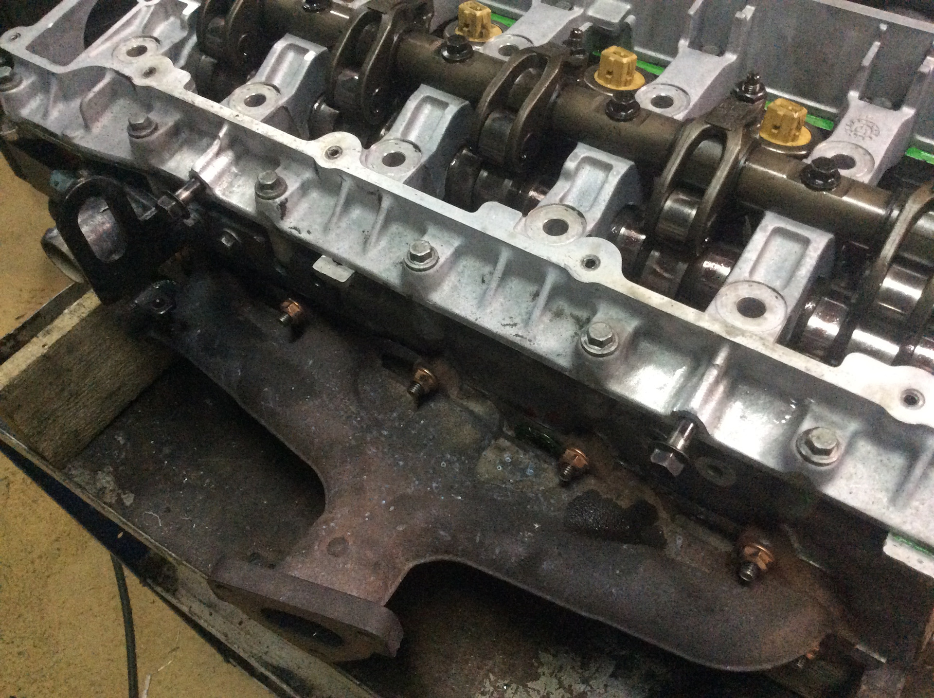

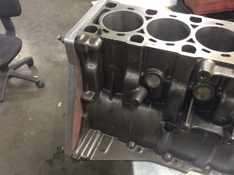

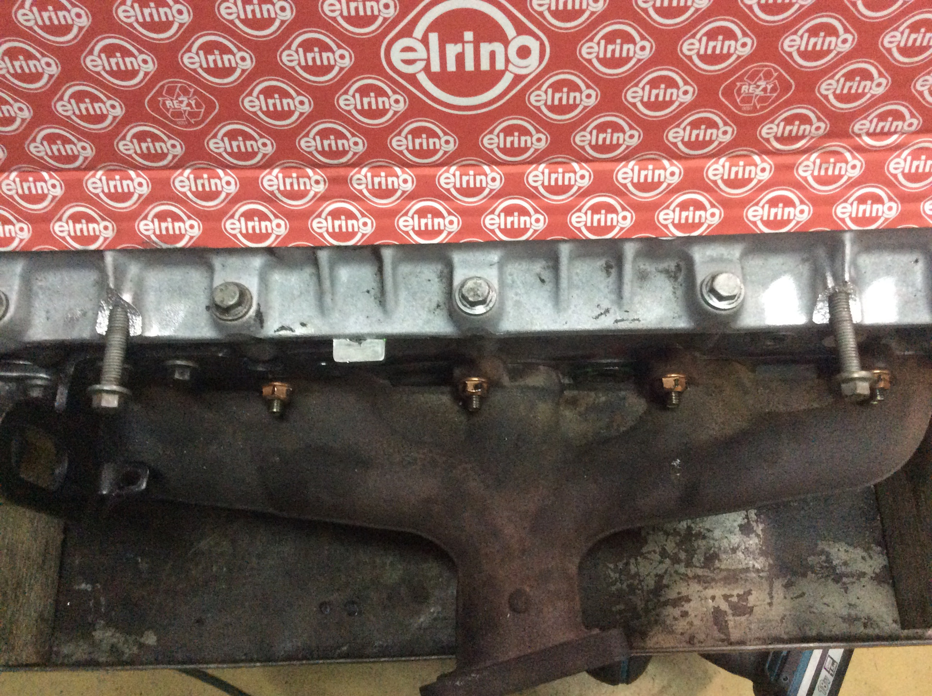

Сегодня привезли гбц на сборку. Из неприятного отломаны уши крепления шумоизолирующего кожуха.
Вот так все сломано.
Причём оба уха

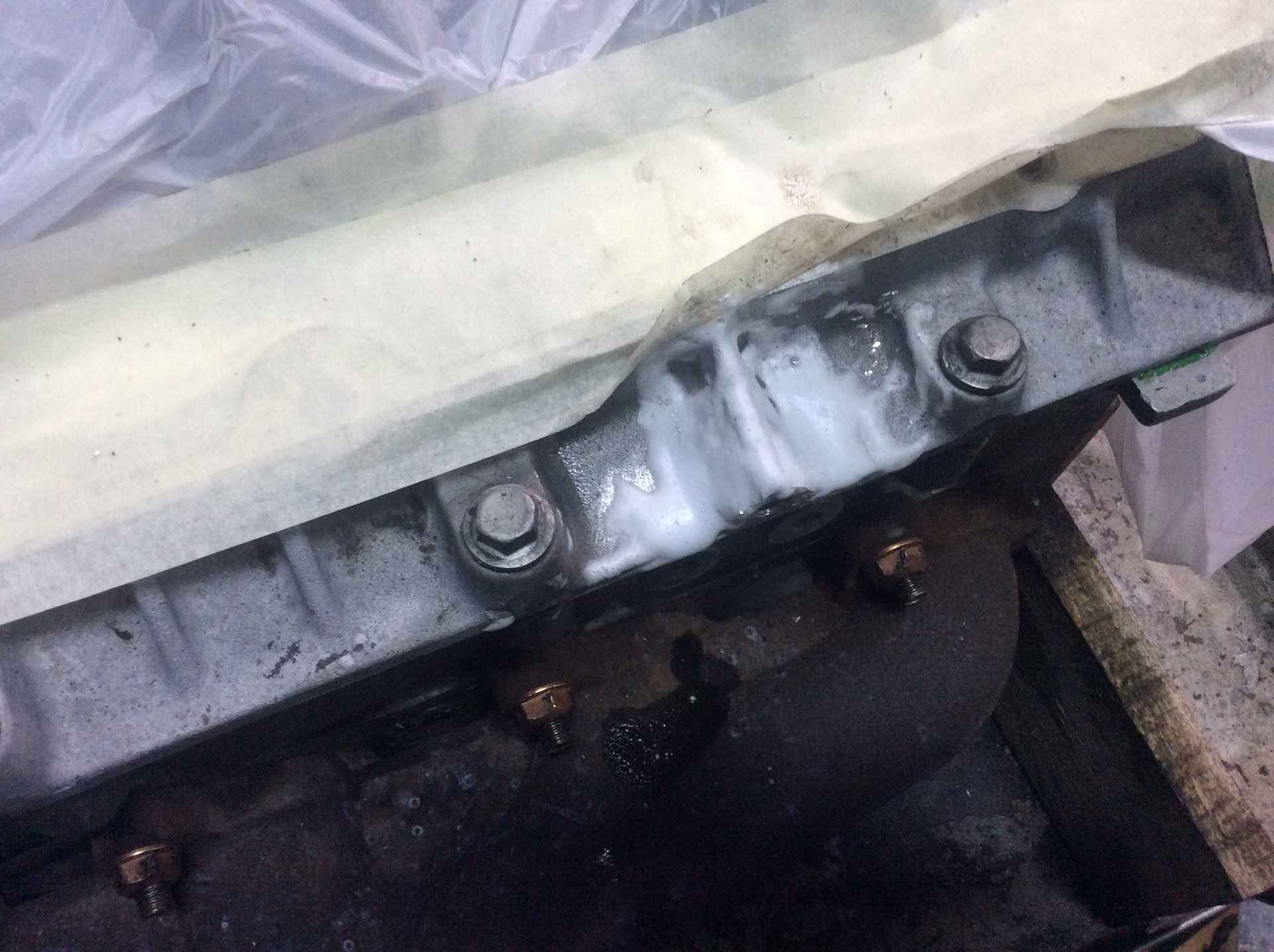

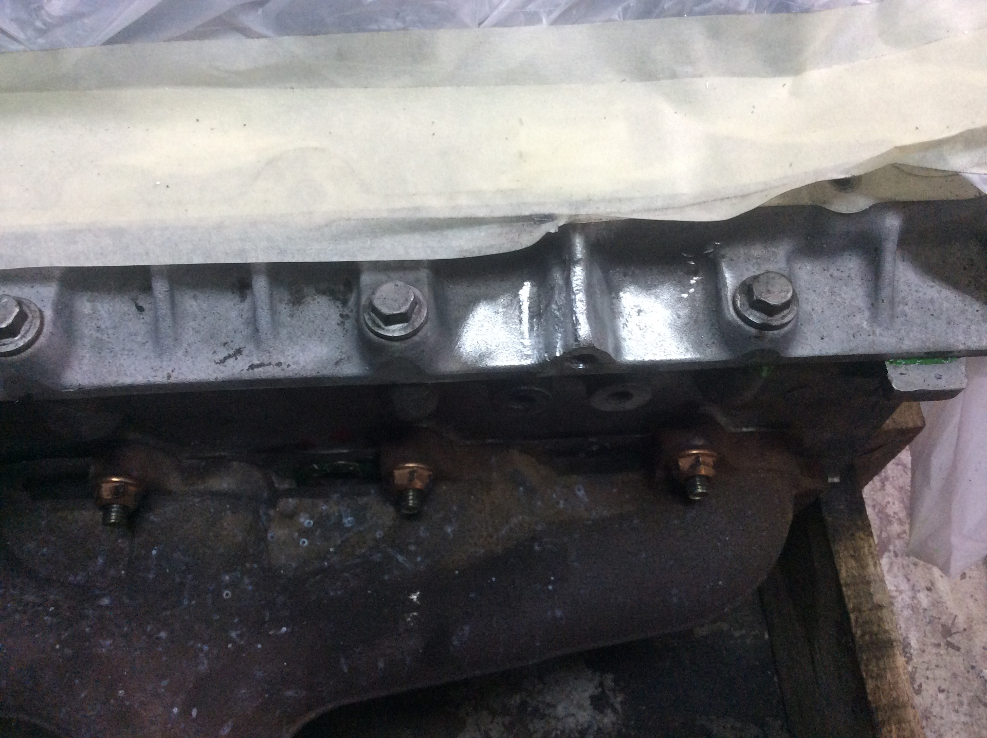

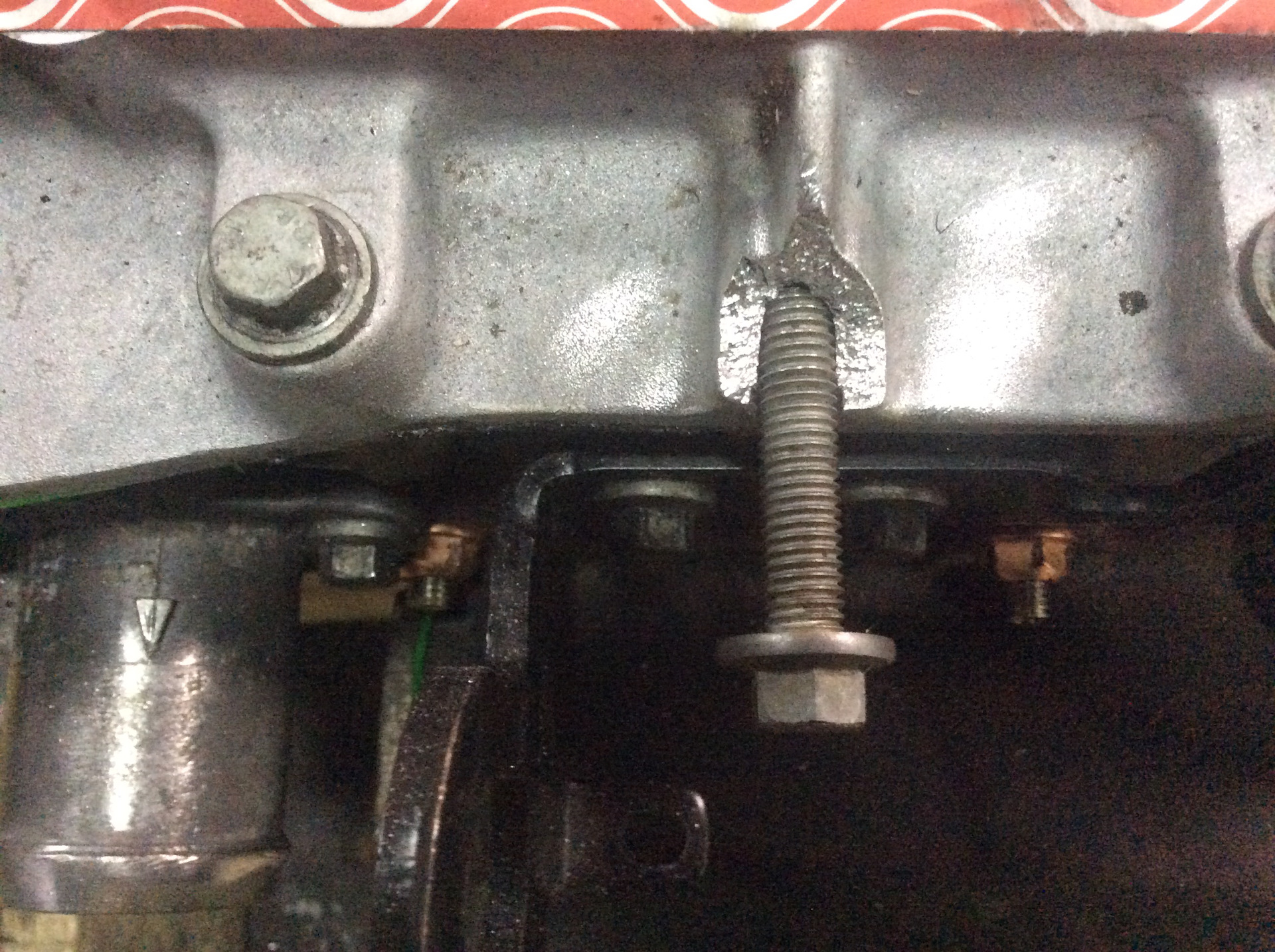

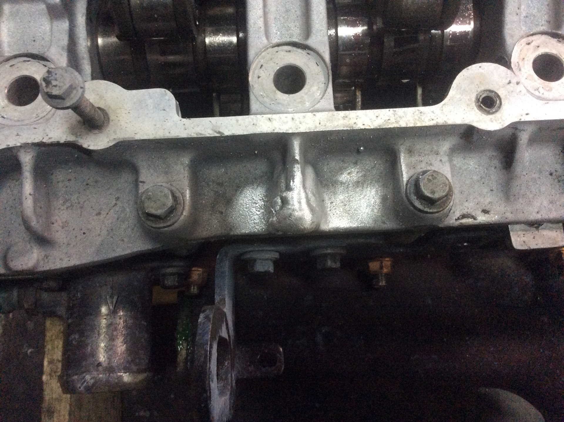

Навариваем моим любимым полуавтоматом

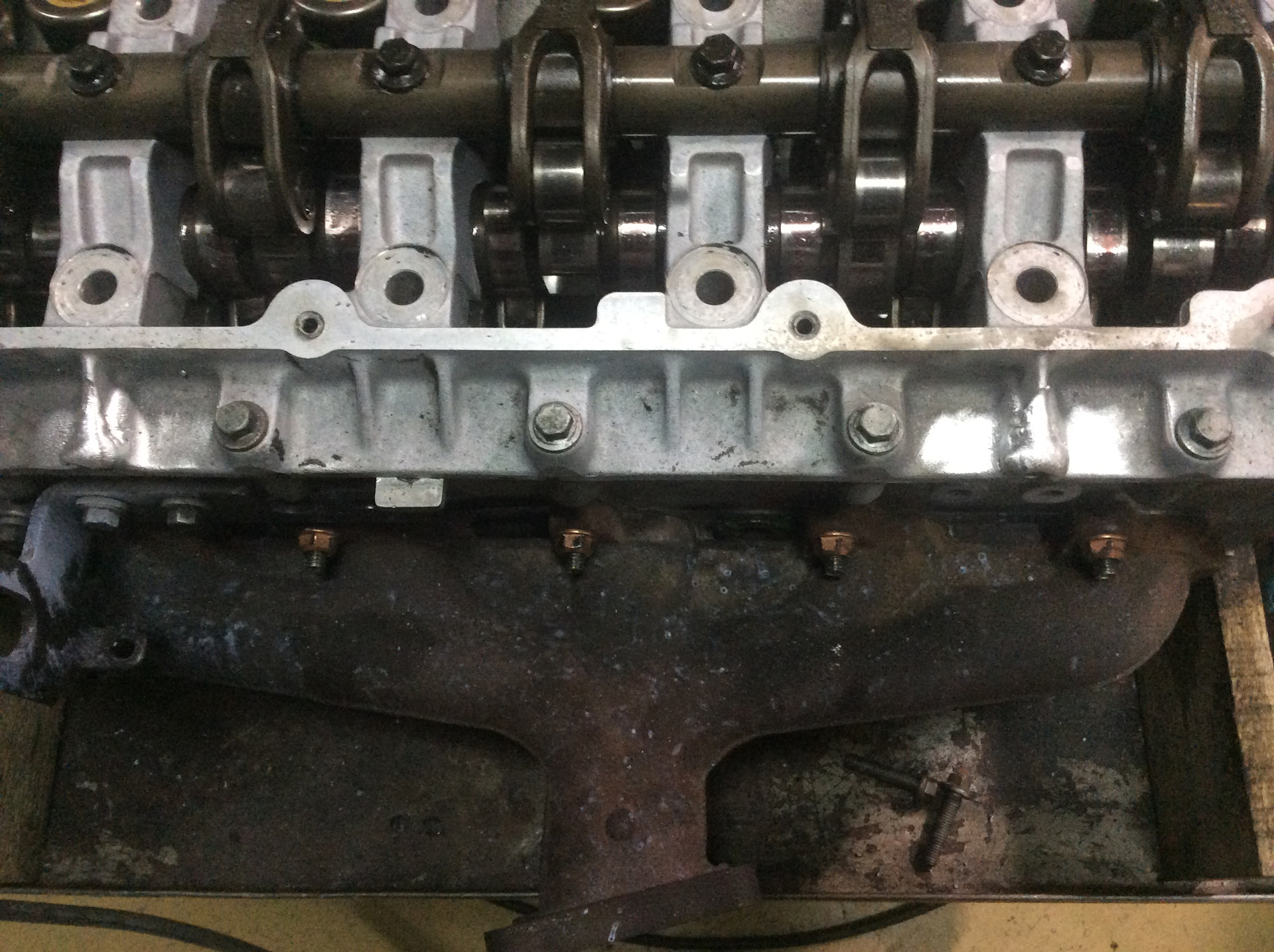

До обработки
Ручной фрезой обрабатываем
Наносим химию, что бы скрыть следы обработки
Готово

Выпускной коллектор не запилен…
Команды не было
Как раз совмещу с заменой доработанного
по вашему совету
коллектора.
Такая же проблема, но собирался варить аргоном. При наличии газа и al проволки так даже проще!
Алюминиевой проволокой варил?
И с каким газом?
Проволока 5356, аргон,
