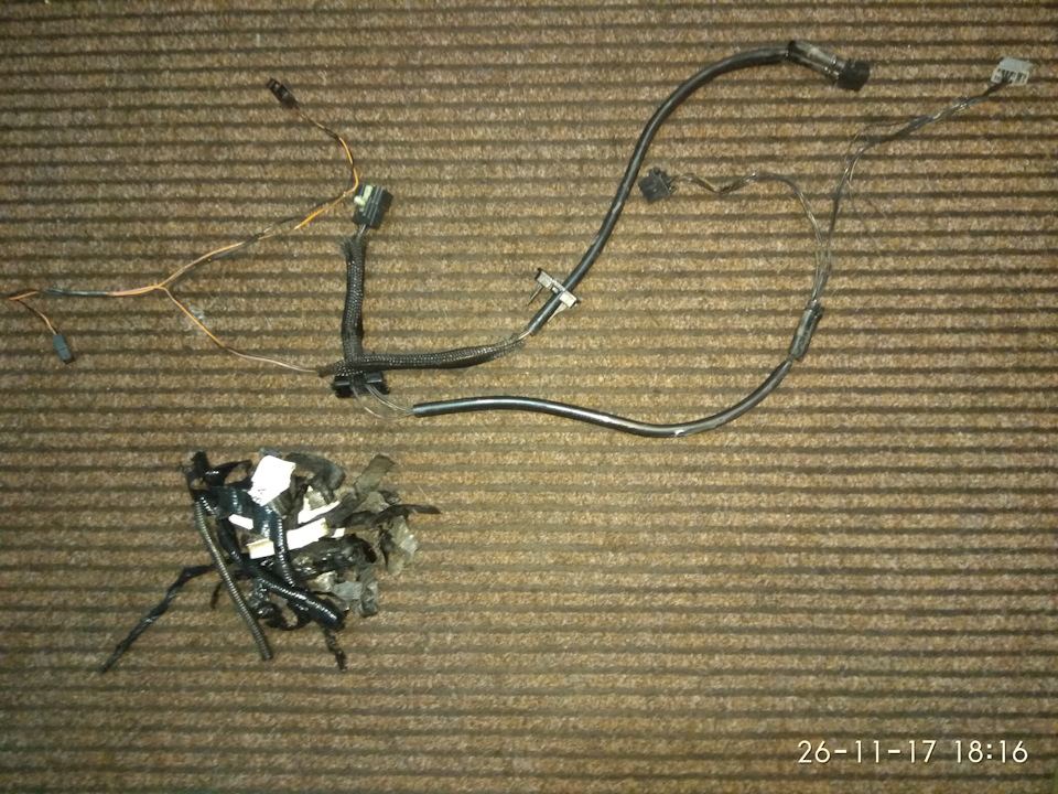

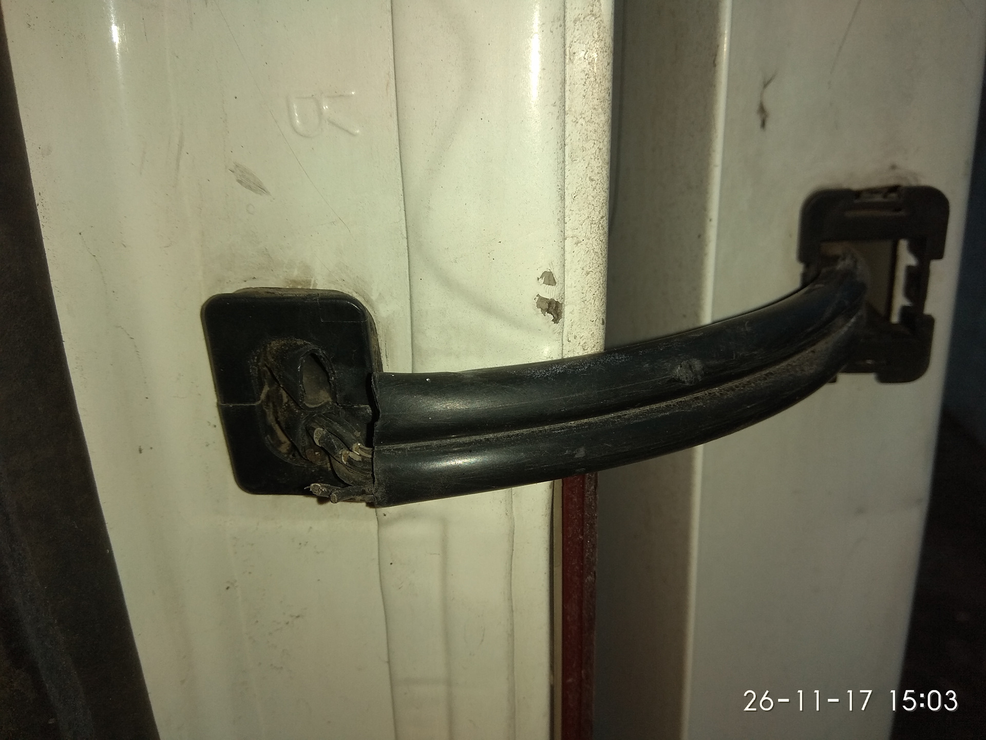

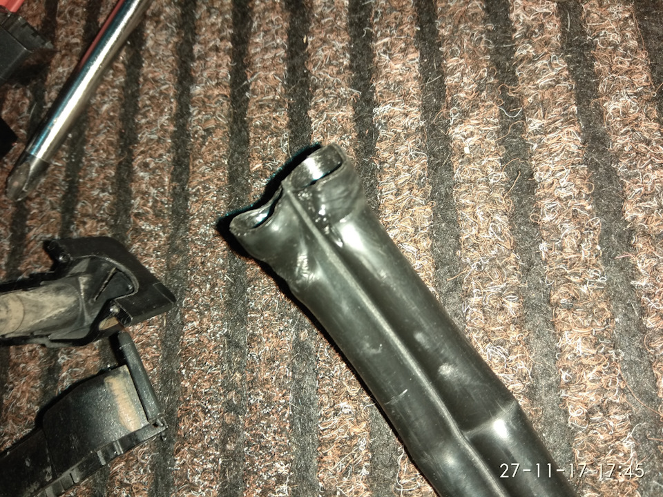

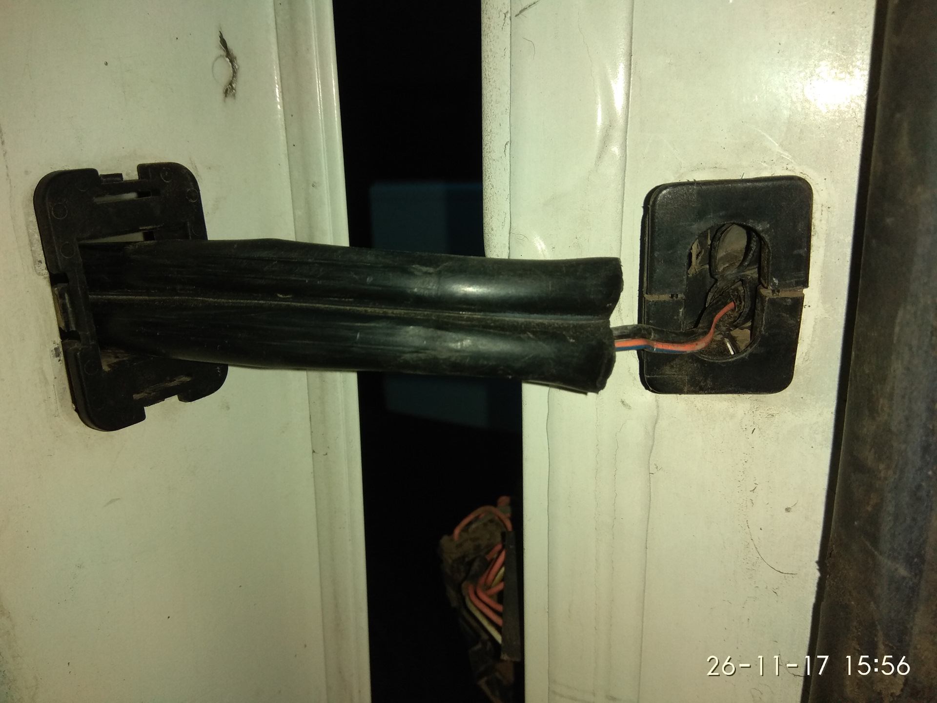

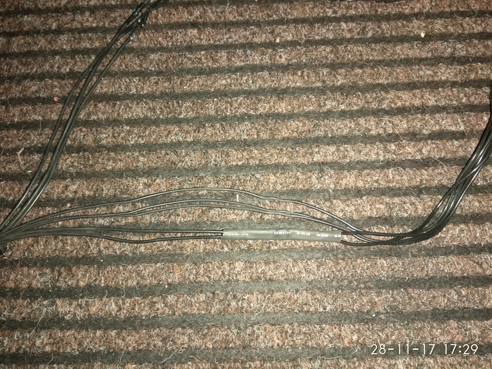

Полопалась защита проводки которая идёт на задние двери.

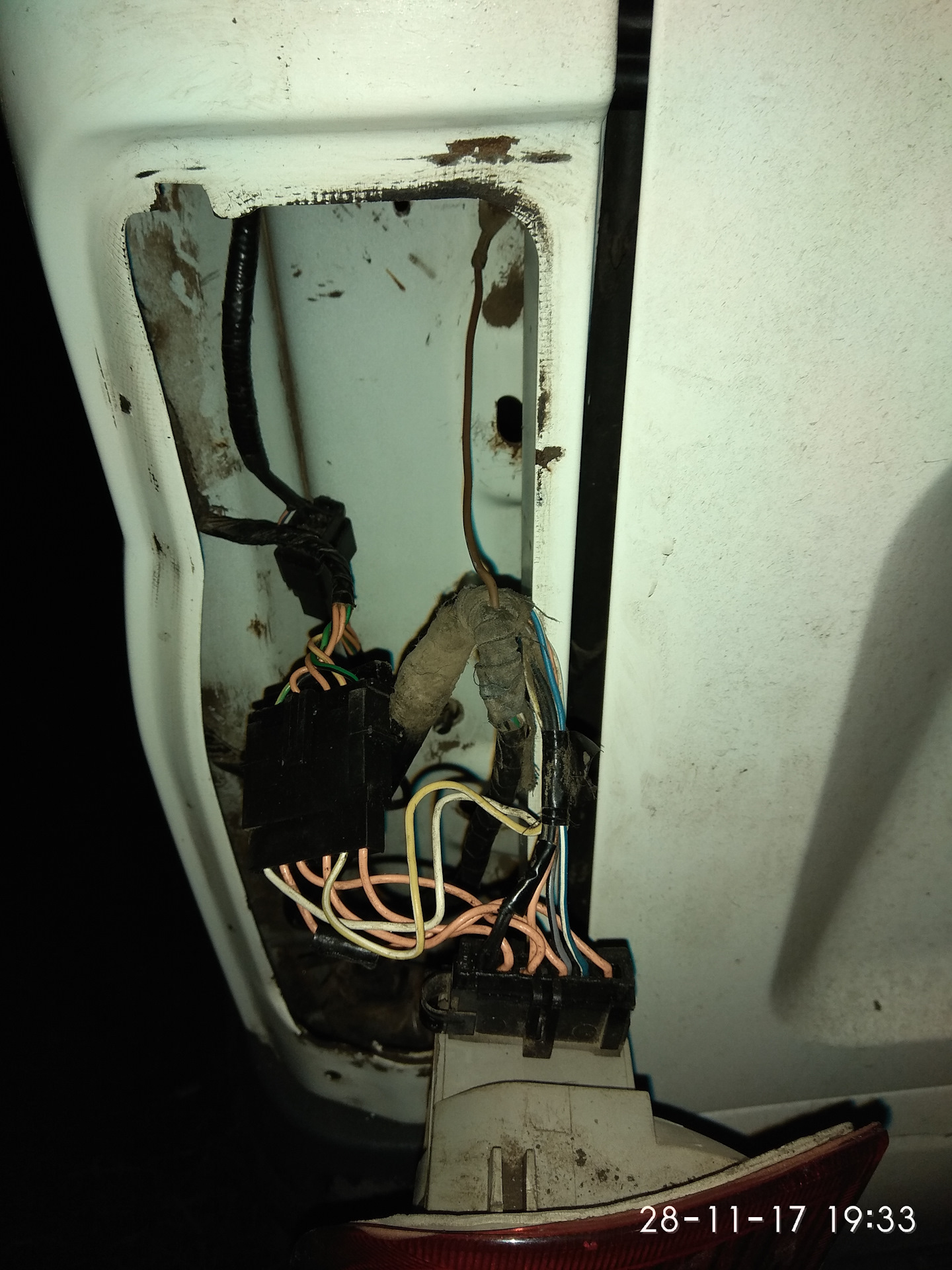

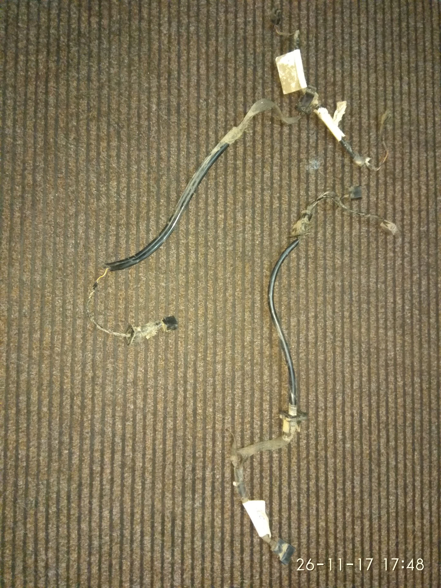

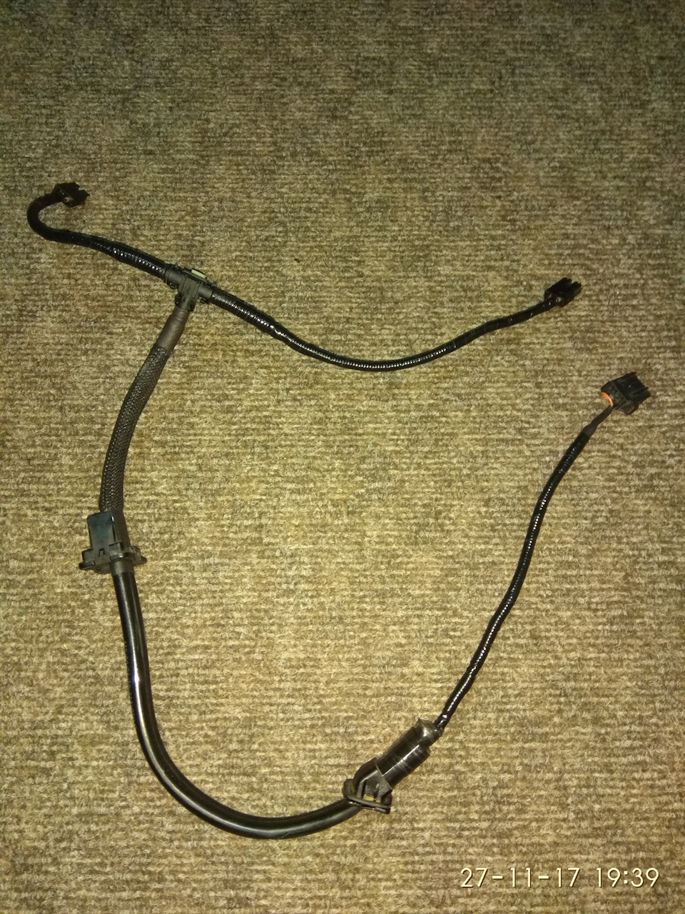

Отсоединил обе проводки, достал, и на реставрацию…
Хорошо вымыл, все фишки почистил…

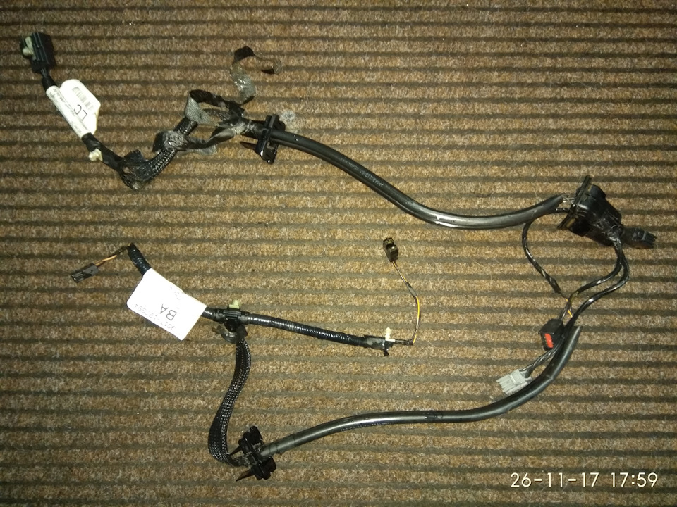

Приступил к разбору.

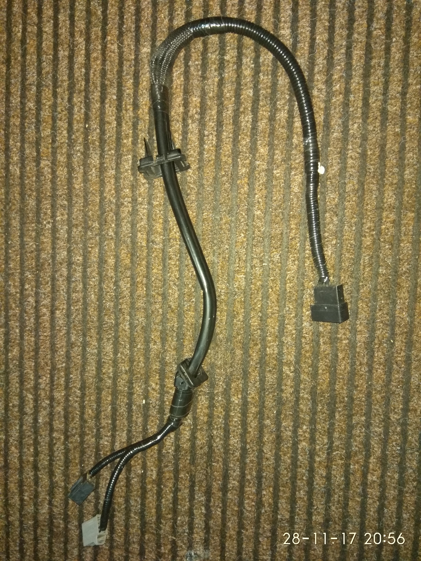

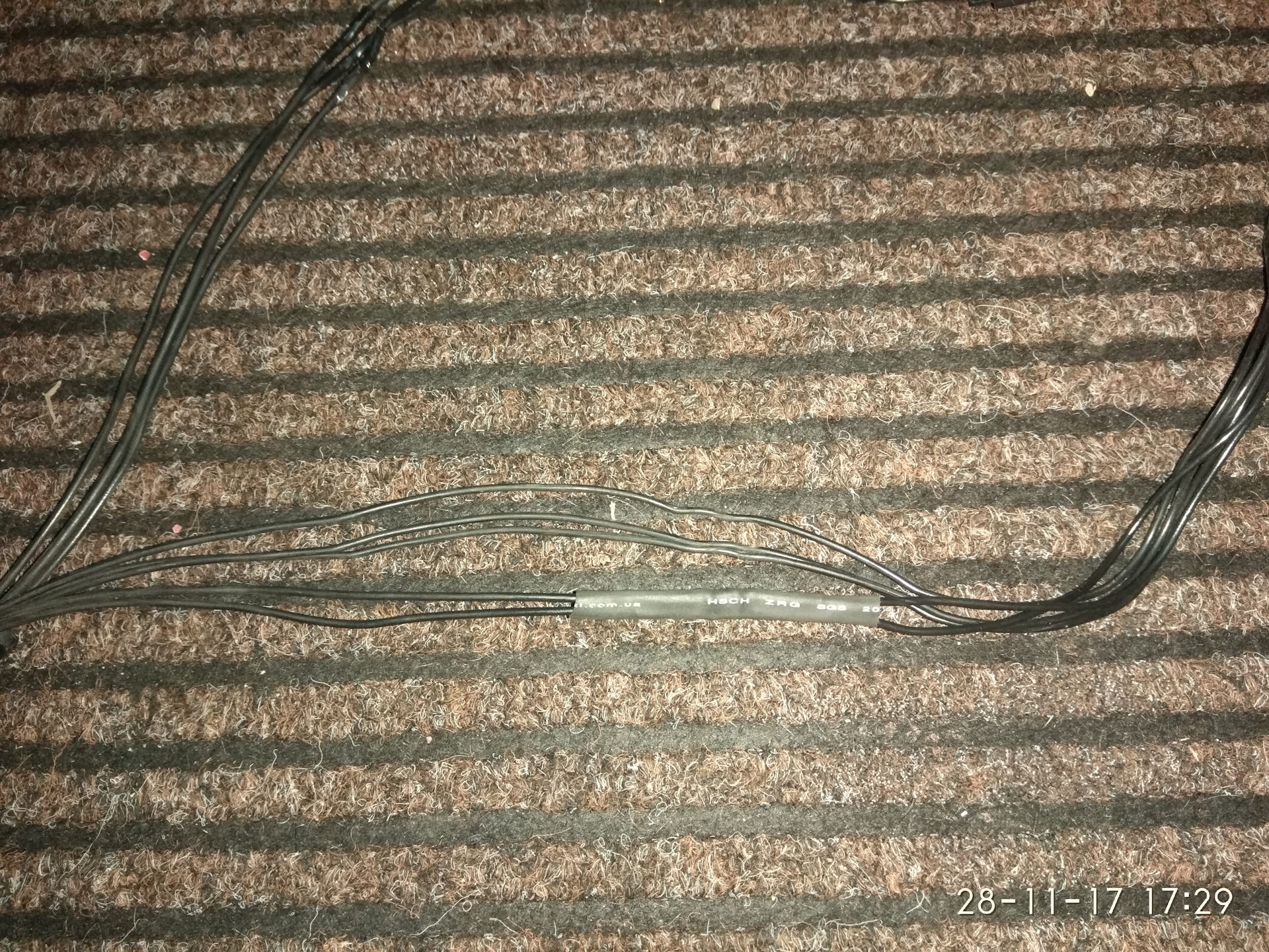

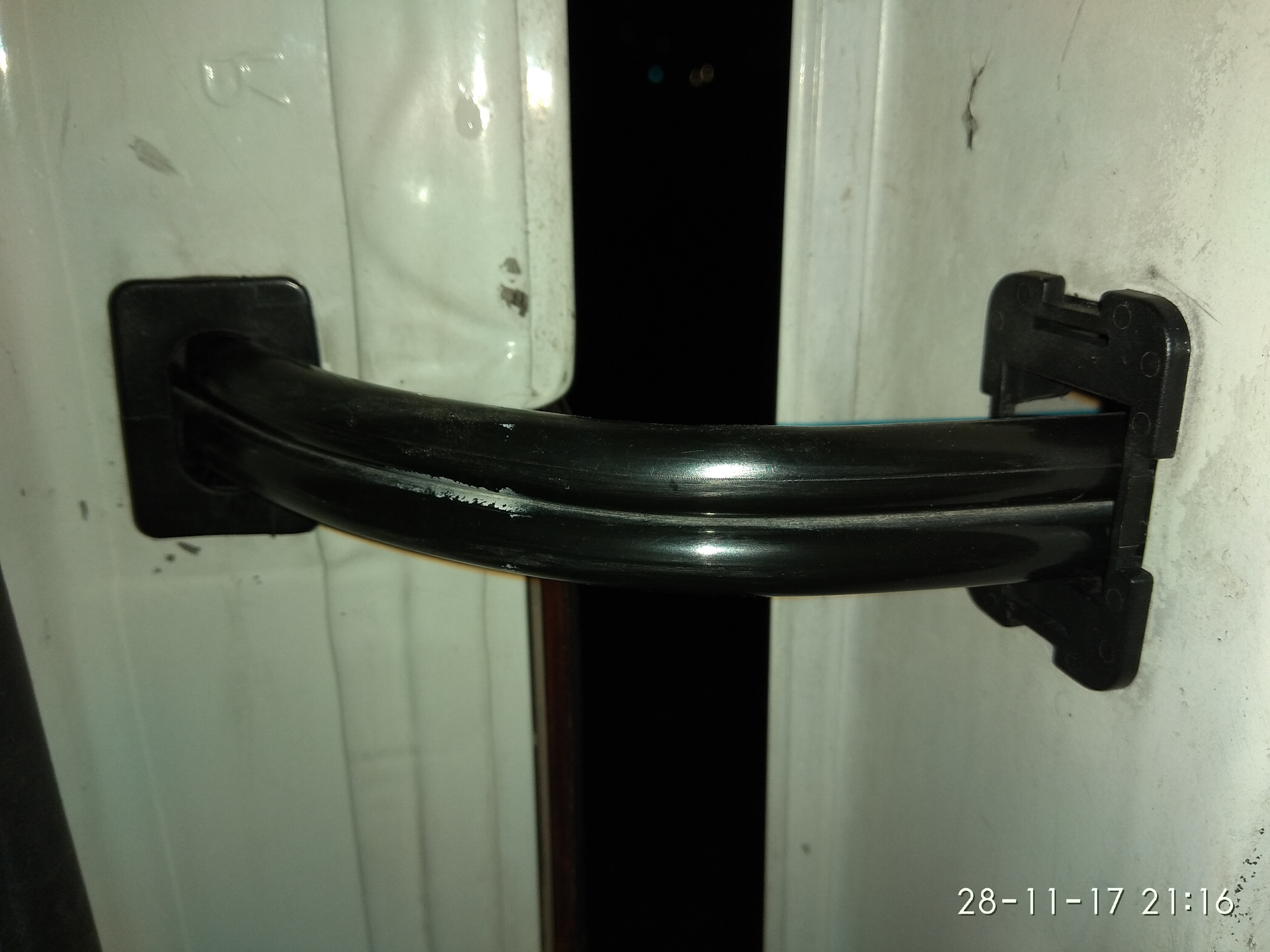

С левой стороны провода целые были, поэтому только переместил защиту пластиковую. Чтоб зафиксировать защиту в пластике, нагрел феном и расширил её.
Всё в гофру и в изоленту…

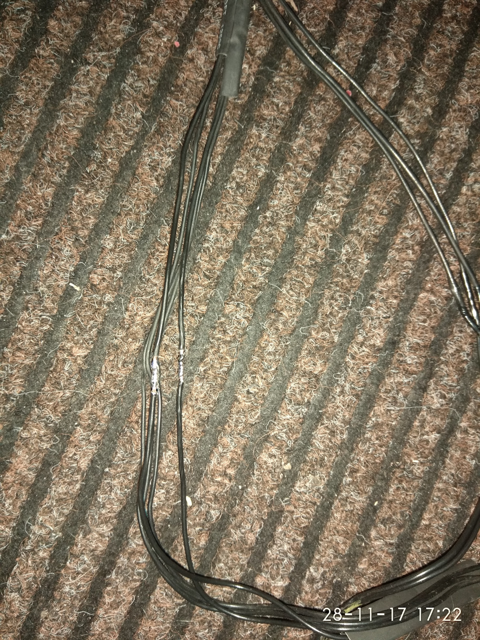

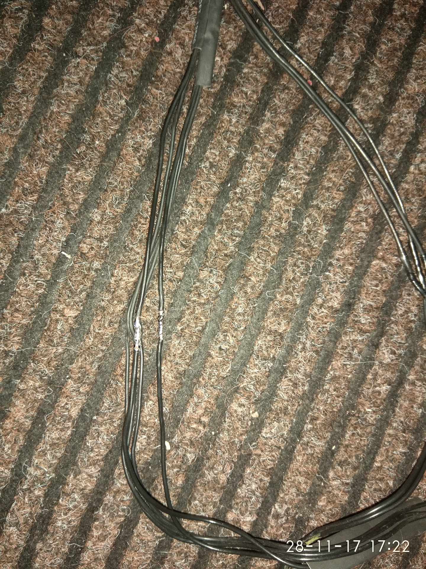

На правой стороне пришлось паять, так как два провода пере рвались. Кстати никаким образом на авто эти два провода не влияли… Авто всё равно закрывалось и открывалось без проблем…
Хорошо что порваны два провода так, что можно понять какой к какому подсоединяется…
Будьте осторожны, не затягивайте с этим делом, а то пере рвутся и придётся искать схему, потому что они все чёрные. Кстати на драйве кажись уже есть такая схема…
Соответственно тоже феном расширяем защиту, всё в гофру, изоленту…

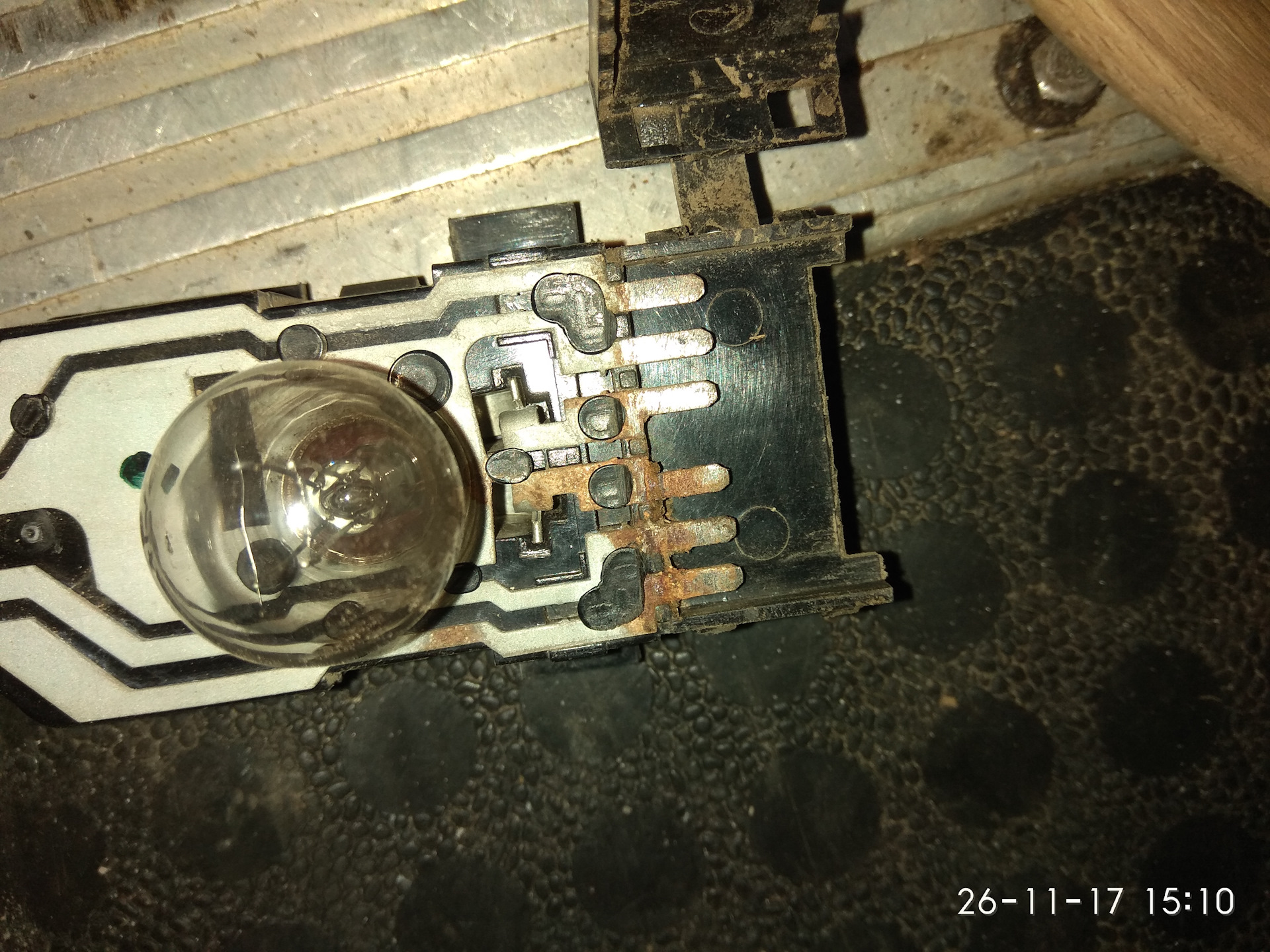

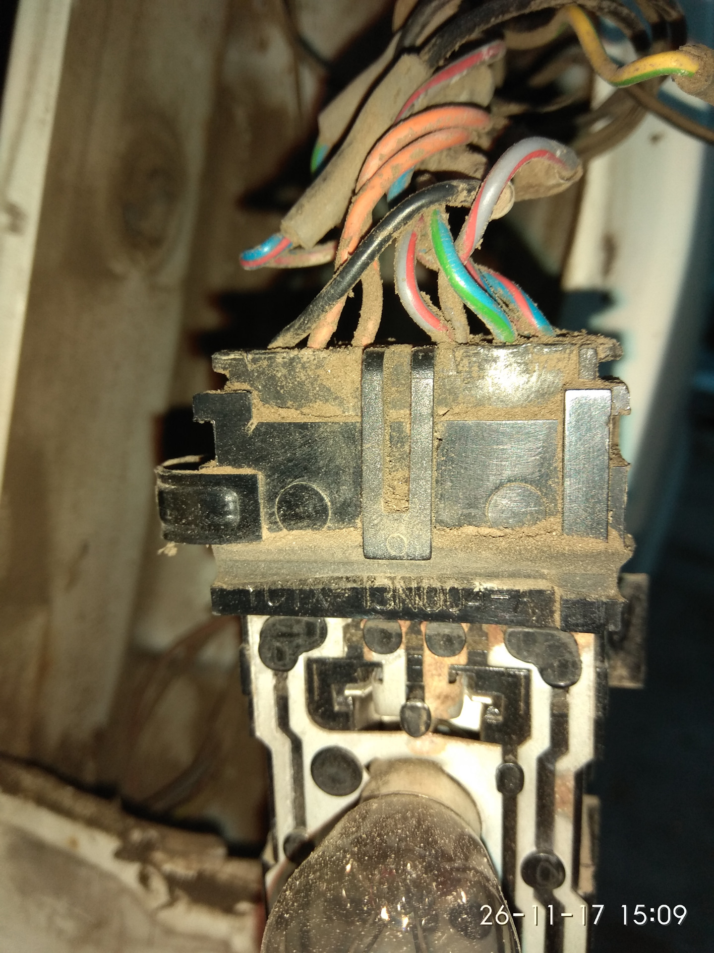

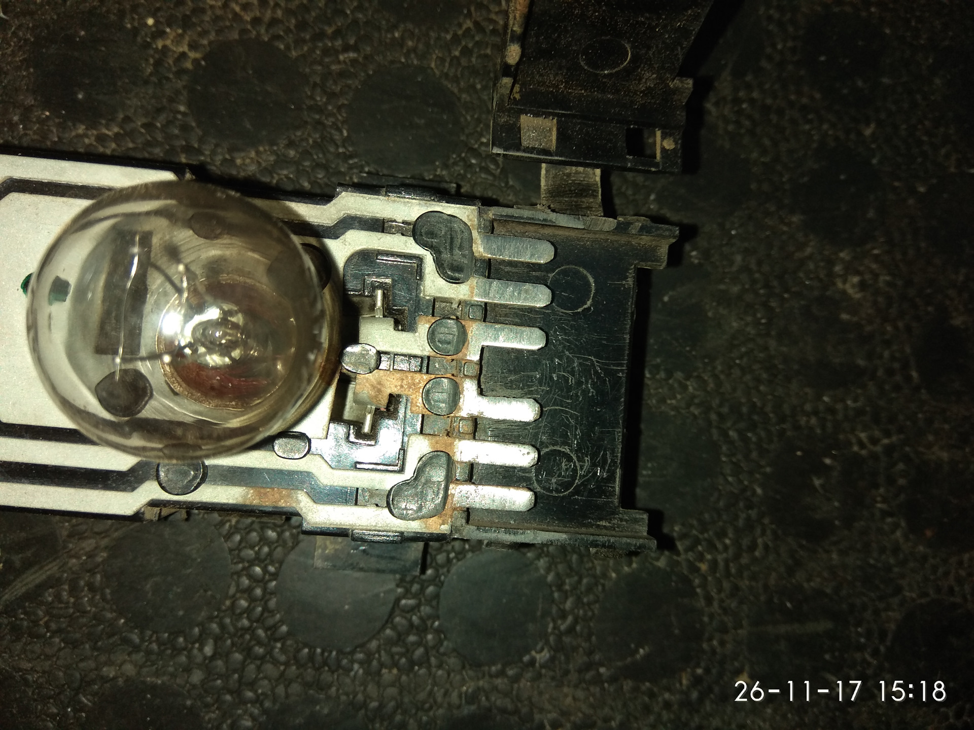

Когда разбирал, решил за одно и почистить контакты на фарах…
Все контакты на обеих фарах прочистил…

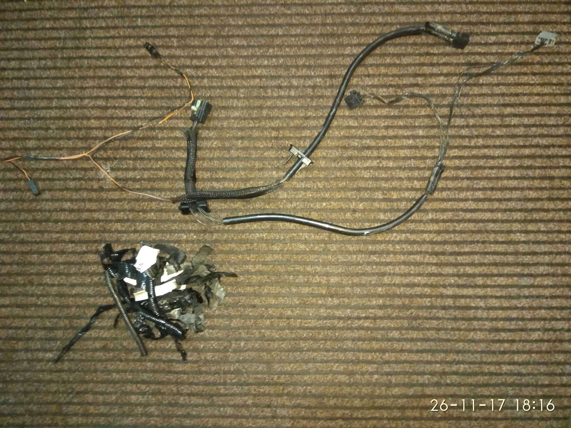

Ну всё назад собрал, всё работает, всё отлично…
Проблем нет, всё закрывается и всё работает…
Чуток продлил жизнь проводам…
Всем Удачи!

Долго продержалось?)
У меня эта защита уже дубовая.
Думаю, если её починить, она всё равно быстро сломается, особенно на холоде

картинок куча красоты неимоверной а информации ноль лучше расписал распиновку этого этого жгута с черными проводами толку было бы больше куча народу с этим мучается а он картиночки выкладывает
Может тебе ещё приехать и сделать?
