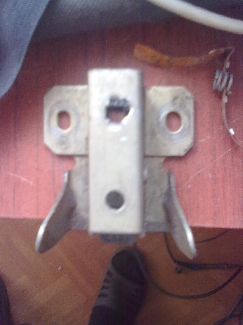

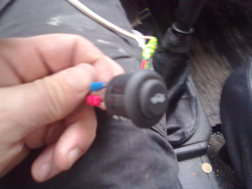

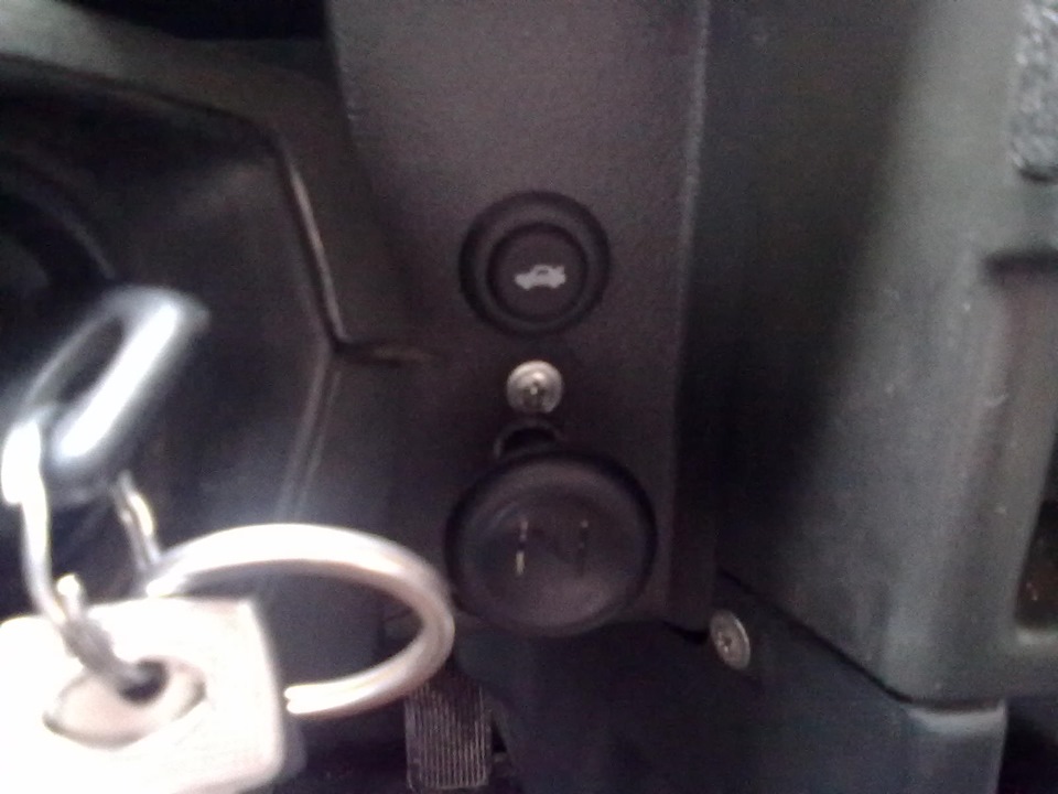

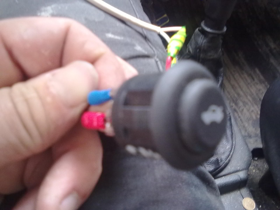

Решил поставить электропривод багажника! думал как и придумал) теперь гораздо стало удобнее) не нужно вечно закрывать открывать замок достаточно нажать кнопку)

без реле делал? напрямую?
без, на прямую

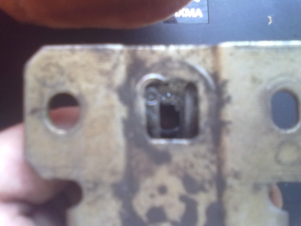

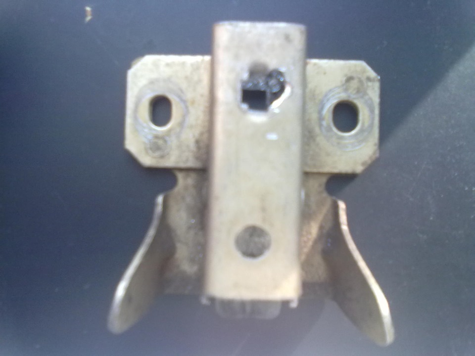

А как именно спицу к замку прикрепил?)
где отверстие в замке просверлил дырку в крючке) на фото видно)
Предохранитель поставил?
не ставил
Нужно ставить по любому)
не нужен на 7 машин ставил без предохранителя все отлично)
Да от чего там предохранять? Ток небольшой

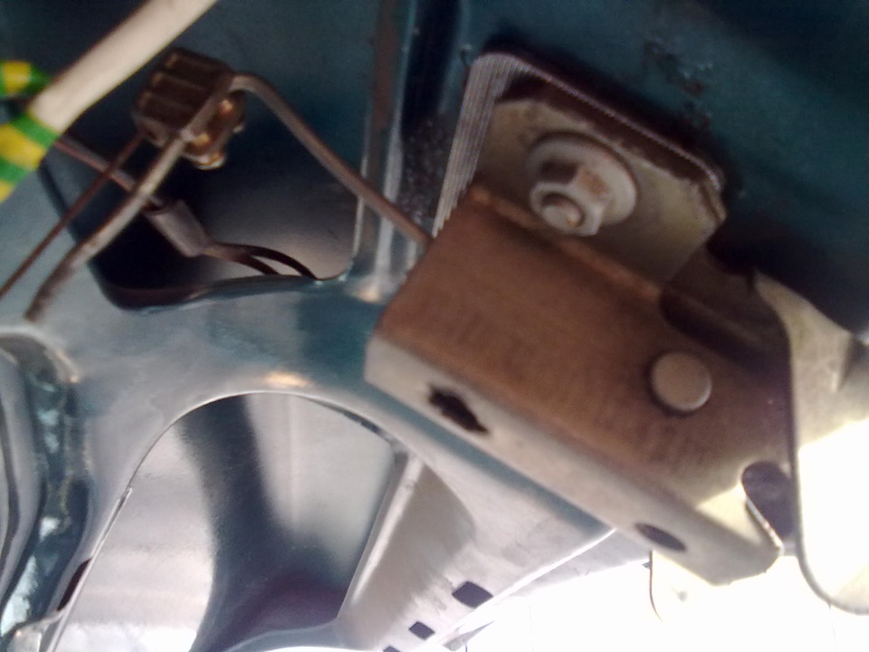

А провод массы куда прикрутил?
плюс и минус на акум во избежание потерь! (сталкивался с этим)

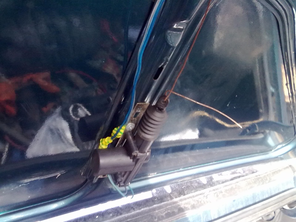

Я прикрутил к крышке багажника, итого активатор не всегда открывает крышку, только дёргает (
Может тока не хватает! либо попробуй немного ход уменьшить (то есть чтобы в натяжке был чуть чуть лапатка была на открытее)
Делал, тогда на кочках сам открывается!)
у меня не открывается) сделал как? прицып такой же как у меня? может так как эти электроприводы не сильно мощные( рычаг на открывания маленький и не открывает. или попробуй полтара витка откусить от пружины)
Как вариант, подрегулировать замок.
тоже вариант но сильно от этого не чего не выиграешь)
Да, принцип такое же, видимо, китайский привод очень слабый, хоть и типа на 5 кг…
попробуй полтара витка убрать!
Спасибо, попробую!
