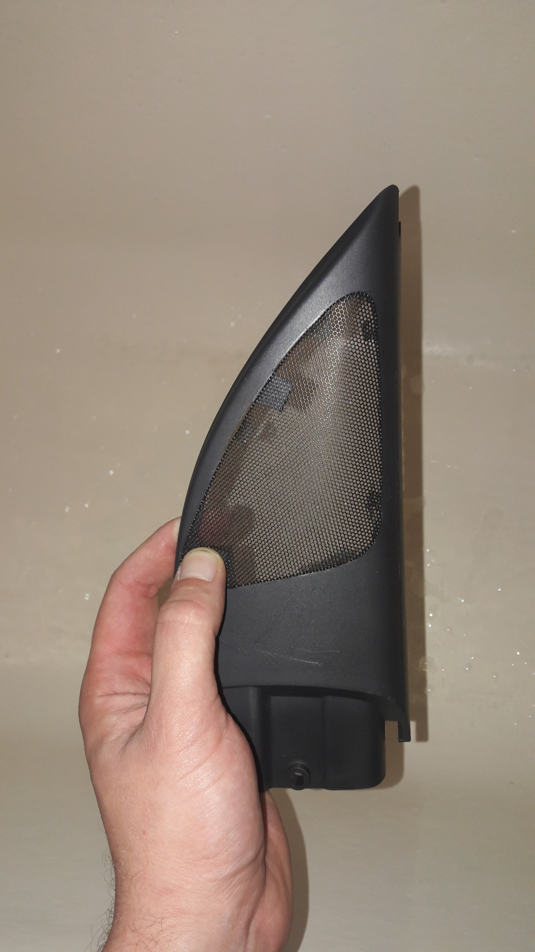

Сегодня речь пойдет установку твитеров, а точнее пока о изготовлении уголков для них. Самые популярные варианты установки твитеров в поло седан это передние стойки от поло хэтч либо уголки с отверстиями от поло в базе с ручной регулировкой. Второй вариант был более приятен ценой и внешним видом, за него и обеими руками и я. Хотя стойки от хэтча отдают своей оригинальностью и хоть какой то принадлежностью к Polo. Вот август месяц в предверии VAG Fest 2017 заказываем с POLO SEDAN CLUB BELARUS m.vk.com/polosedanby и www.drive2.ru/communities/3903 несколько комплектов уголков от тренда, в том числе и для меня. Уголки есть, отлично, выбираем твитера и тут в мою голову закрадывается идея, почему бы не сделать такие уголки, точнее вариант уголков под твитера, которых ни у кого не будет. И тут понеслось, идеи, примерки, размеры, подгонки, разные варианты и останавливаемся на уголках с твитера и от соплатформенника Golf 4. Уголки с твитерами, закрытые сеточками, вообщем то что я хотел и чего нет ни в одном поло. Месяцок, гдет пытался выменять уголки от тренда на простые, безуспешно, пришлось мучать то что есть.

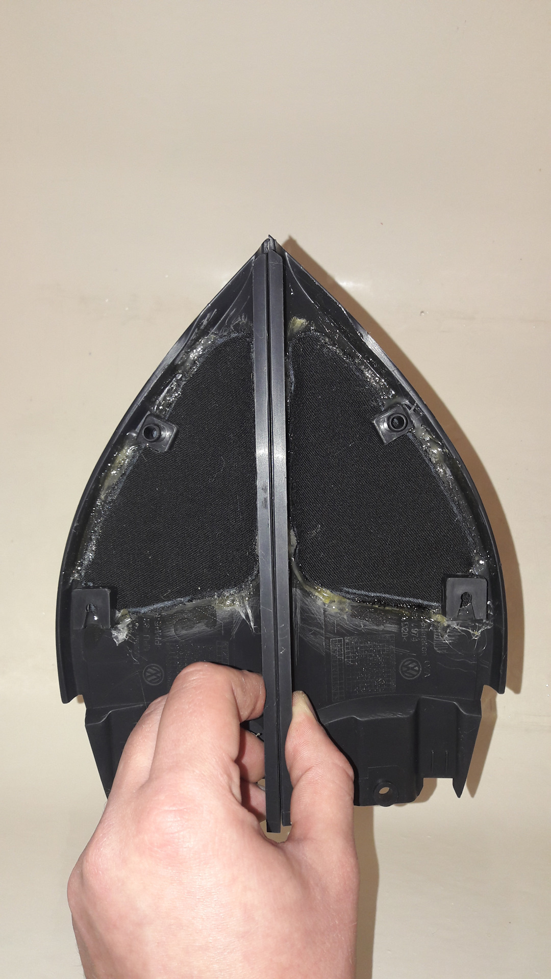

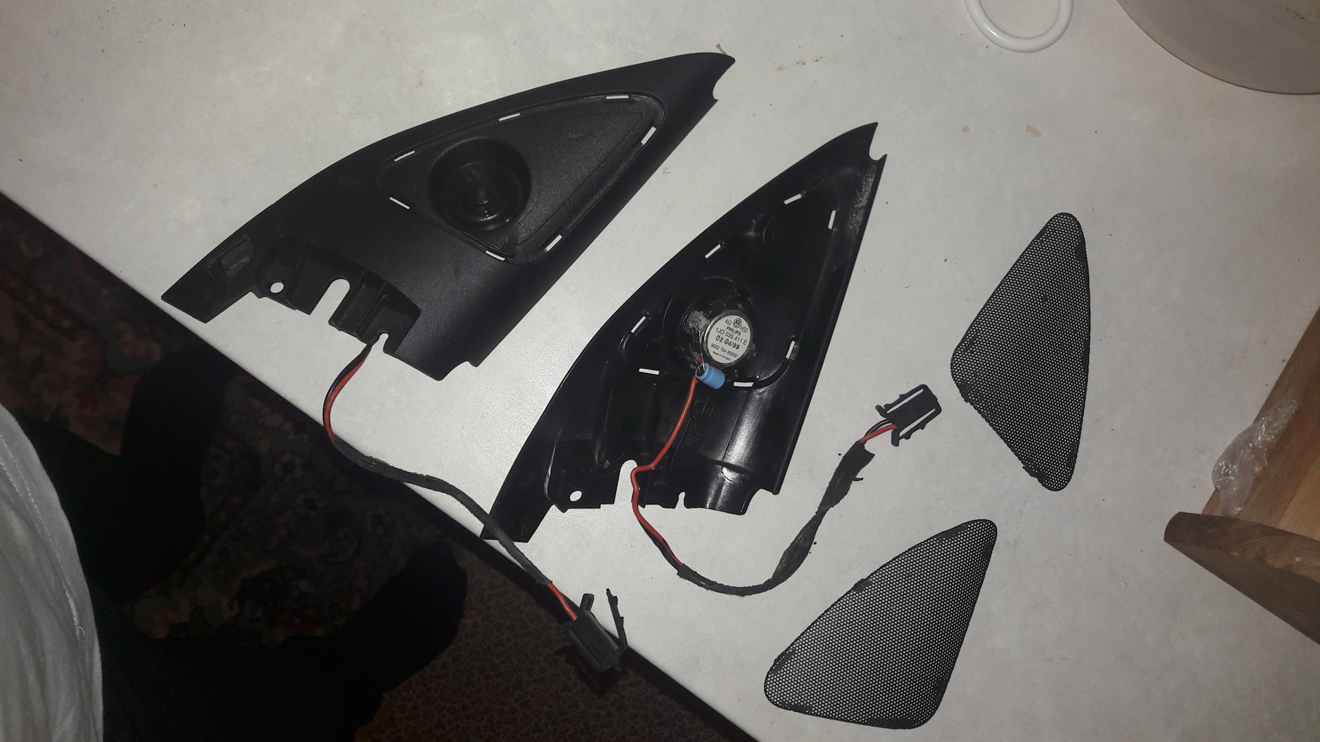

Поехали. Изначально по фото казалось, что не нужно ничего думать, просто бери и ставь эти уголки от гольфа в поло. Ан нет, ничего не подходит, как не подошла и сеточка по форме уголка от поло, но об этом ниже. Ну ничего, идем дальше, разбираем уголки от гольфа, забираем сеточки, вообщем практически ради них и покупался этот комплект, также курочим твитера, оригинал VAG, а сам пластик отправляем в мусор. Примеряем, не подходит, ладно, идем дальше.

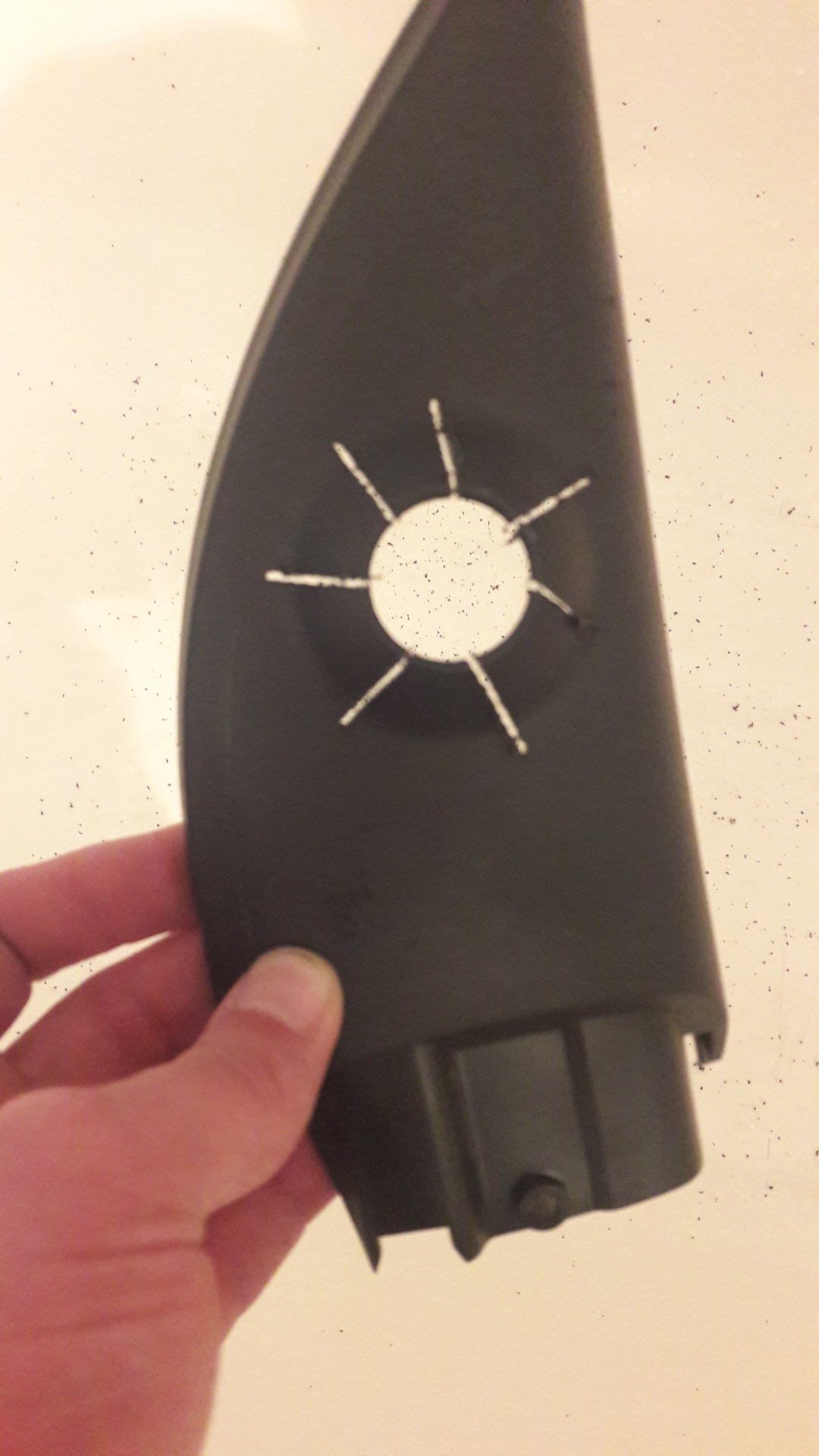

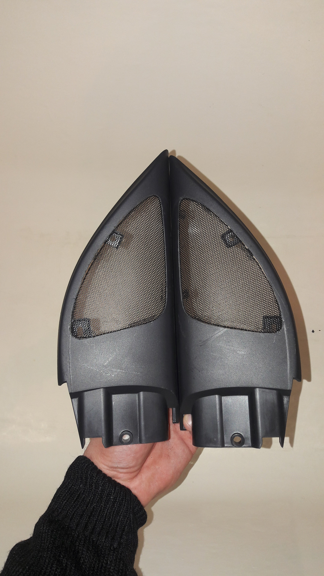

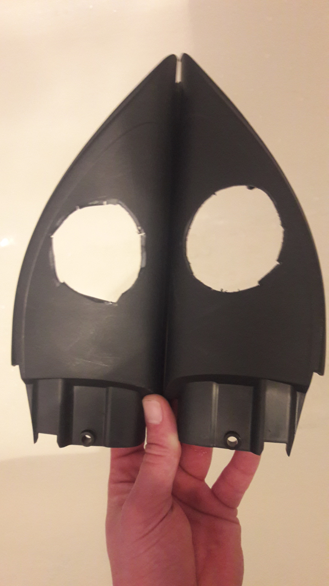

Мои уголки от тренда ничто не спасет уже, берем лобзики и делаем пропилы от отверстия к краям в пределах установки нашей сеточки.
Дальше еще немного лобзика и получаем отверстия как будто наши зеркала регулируются веслами.

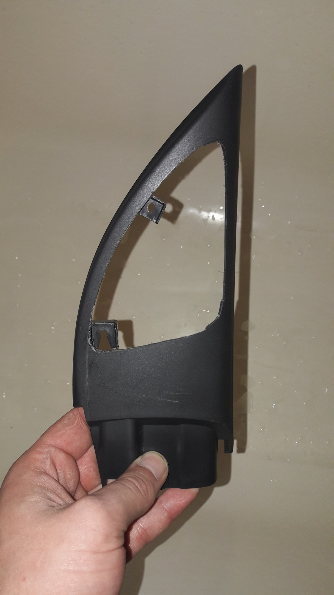

Далее берем канцелярский нож и по заранее отрисованному контуру режем фигурное отверстие под сеточку. Пластик режется хорошо, только аккуратно с ножом и соблюдением контура. Пару часов танцев с ножом и уголками и получаем вот. Важно! Родные места креплений как раз попали в зону выреза, их оставил, хотя немного пластика с них пришлось снять и немного они потеряли в жесткости, но с этим мы решим дальше по ходу.
Подкидываем сеточку, не влазит, а должно.

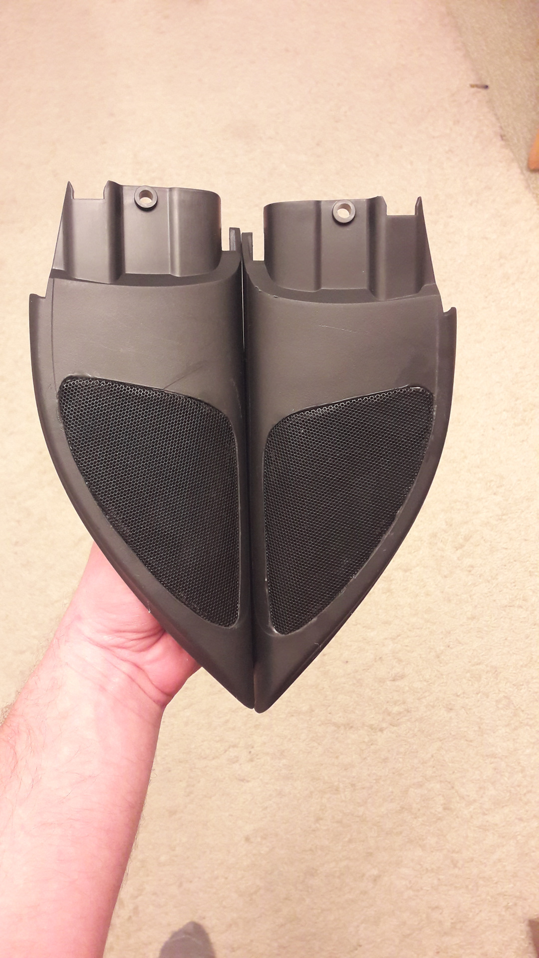

Форма сеточки немного не совпадала с контуром нашего уголка и по задумке поэтому пришлось разработать новую форму и подгонять сеточки под новую форму выемки в наших уголках.
Опять не беда, немного работы с металлическими сеточками и они готовы.
Можно крепить сеточки. По форме выреза, это максимум чего удалось добиться, косяки есть согласен, но думаю они не будут бросаться в глаза на своем месте. Сеточки приклеивал на жидкие гвозди за родные ушки, предварительно их загибав в нужном месте, чтобы сеточка была в плоскости с уголком.

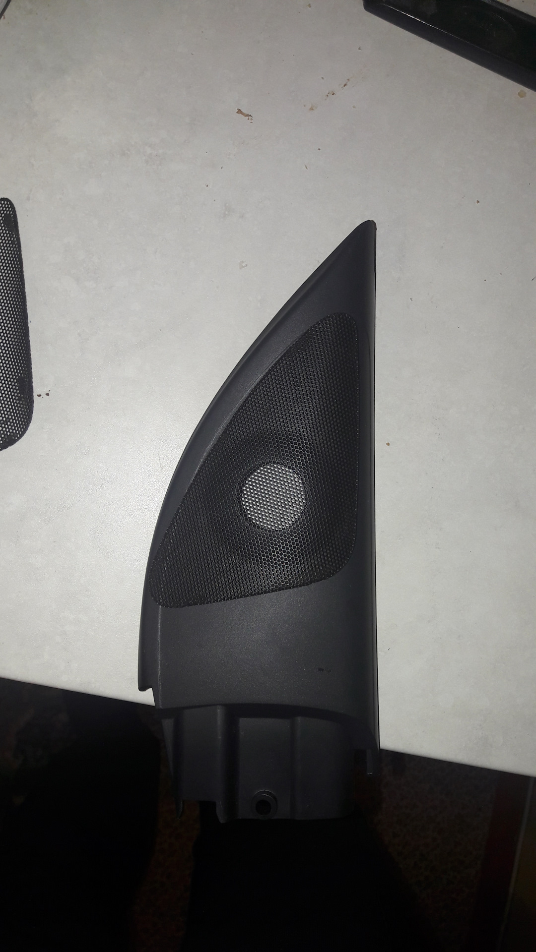

Теперь нужно спрятать от глаз оставшиеся кронштейны для крепления уголка, да и сам твитер тоже. Для этого использовал черную ткань, вырезал и по контуру проклеил

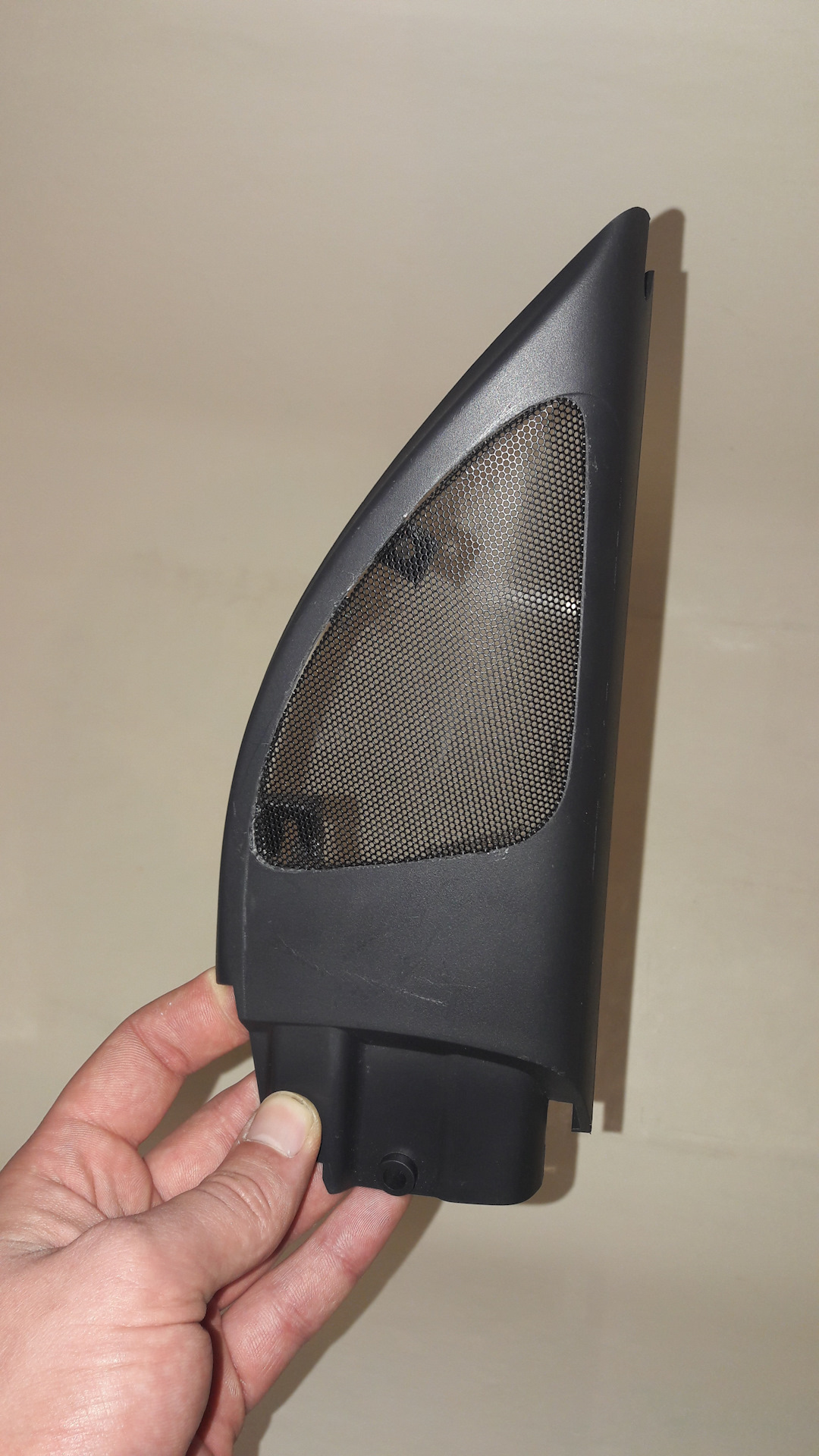

Теперь это все выглядит так
С креплением твитера будет позже решение и там уже будет и установка, а пока пока. Может кто то скажет колхоз, но это уже совсем другая история.
Всем спасибо за внимание, до скорого.
