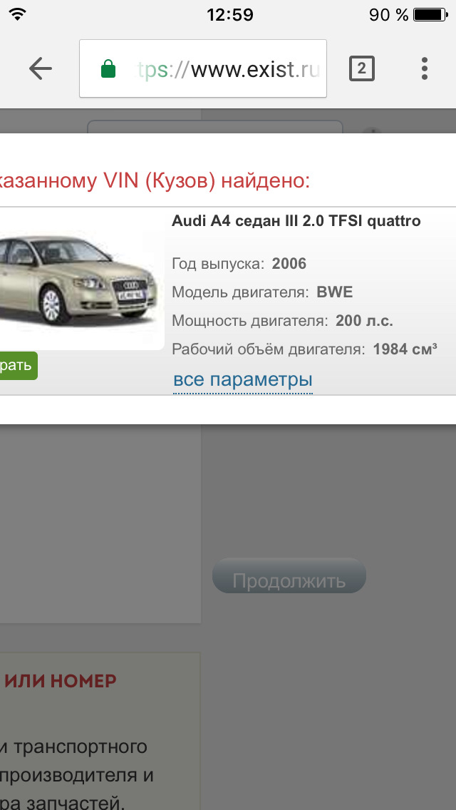

Пришло время обслужить фашиста… не могу найти точные данные по маслам в двигатель, акпп(6ст)quattro, в редуктор. Парни, подскажите кто какое заливал и какой объем?пока нашел вот что: (двс 4,5 литра 5w40, акпп 9 литров, редуктор 1,3 литра.) не уверен что данные верны. Заранее благодарен)
