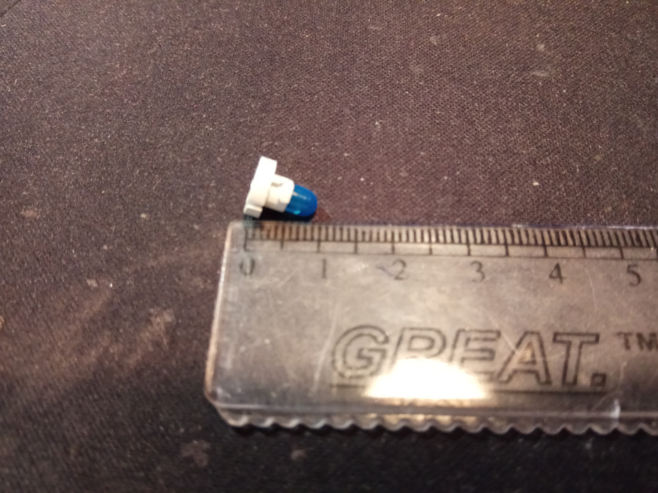

Итак для полной замены всех лампочек в центральной консоли нужно приобрести:
1. Лампочки для магнитолы.

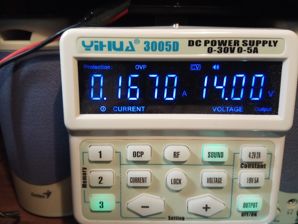

Номер 30752175 (белый цоколь, колба 3мм). По моим замерам на лабораторном блоке питания получилось: 12V 0.059A, т. е. получаем 0.7W. Надо 10 штук.
2. Лампочки для климата. Их там два вида.

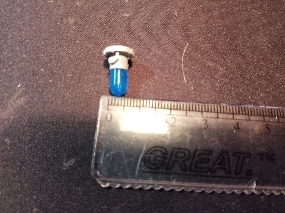

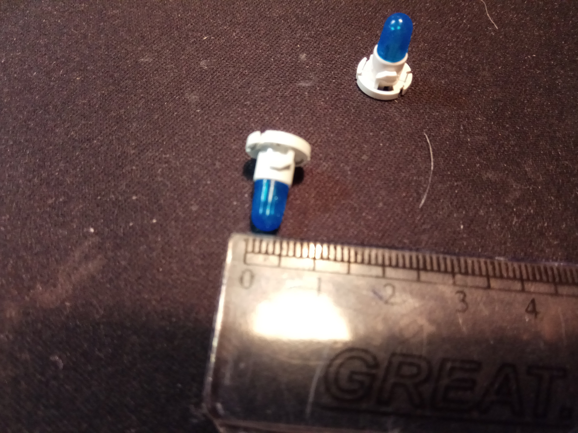

Номер 30739356 (белый цоколь, колба 4мм). По замерам: 12V 0.106A, соответственно это 1.25W. Вставляются всего 2 штуки (по верхним углам блока).
Номер 30739358 (серый цоколь, колба 5мм). По замерам: 12V 0.152A, значит 1.8W. Их там 4 штуки.
Все лампочки идут с синими резиновыми светофильтрами. При подборе аналогов крайне не рекомендую передозировку по мощности – фильтры рассыхаются, коричневеют и осыпаются.

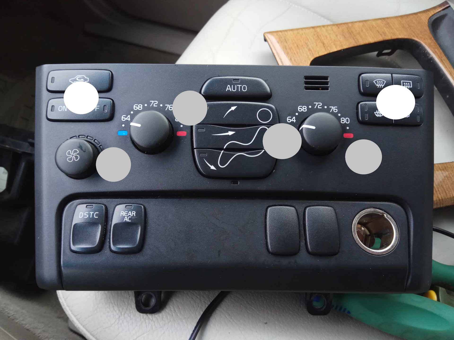

12. В блоке климата плоской отверткой отщелкиваем лампочки, вытаскиваем и заменяем согласно схеме соблюдая цветность цоколей.
13. В блоке музыки лампочки 3мм и частенько не вылезают без усилия. Поэтому блок музыки разбираем. Отщелкиваем лицевую панель (2 зажима сверху, 4 снизу). Откручиваем спереди по три самореза слева и справа, которые крепят панели кнопок, отсоединяем разъемы и меняем лампочки, вытаскивая их с помощью лезвия ножа.

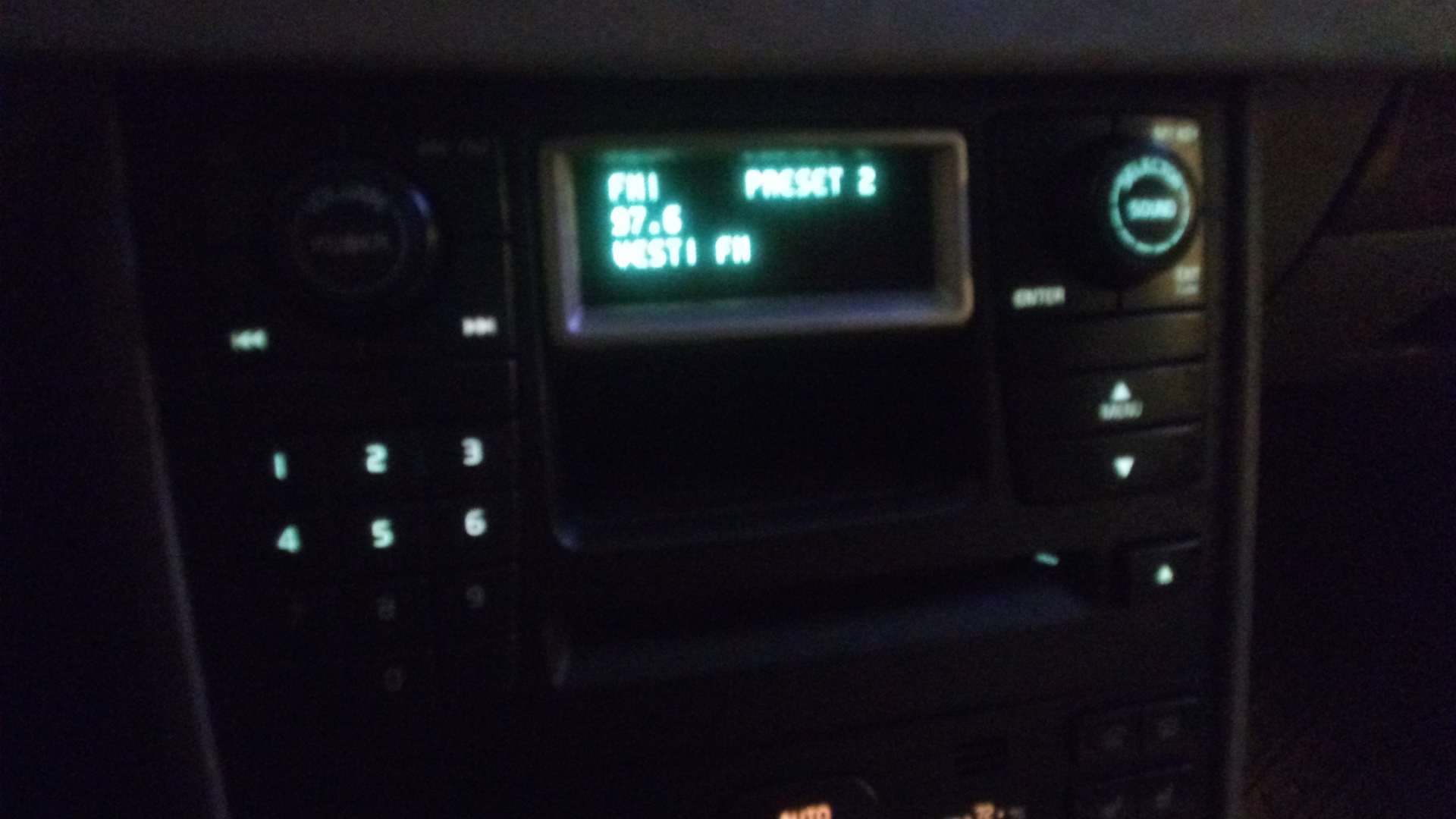

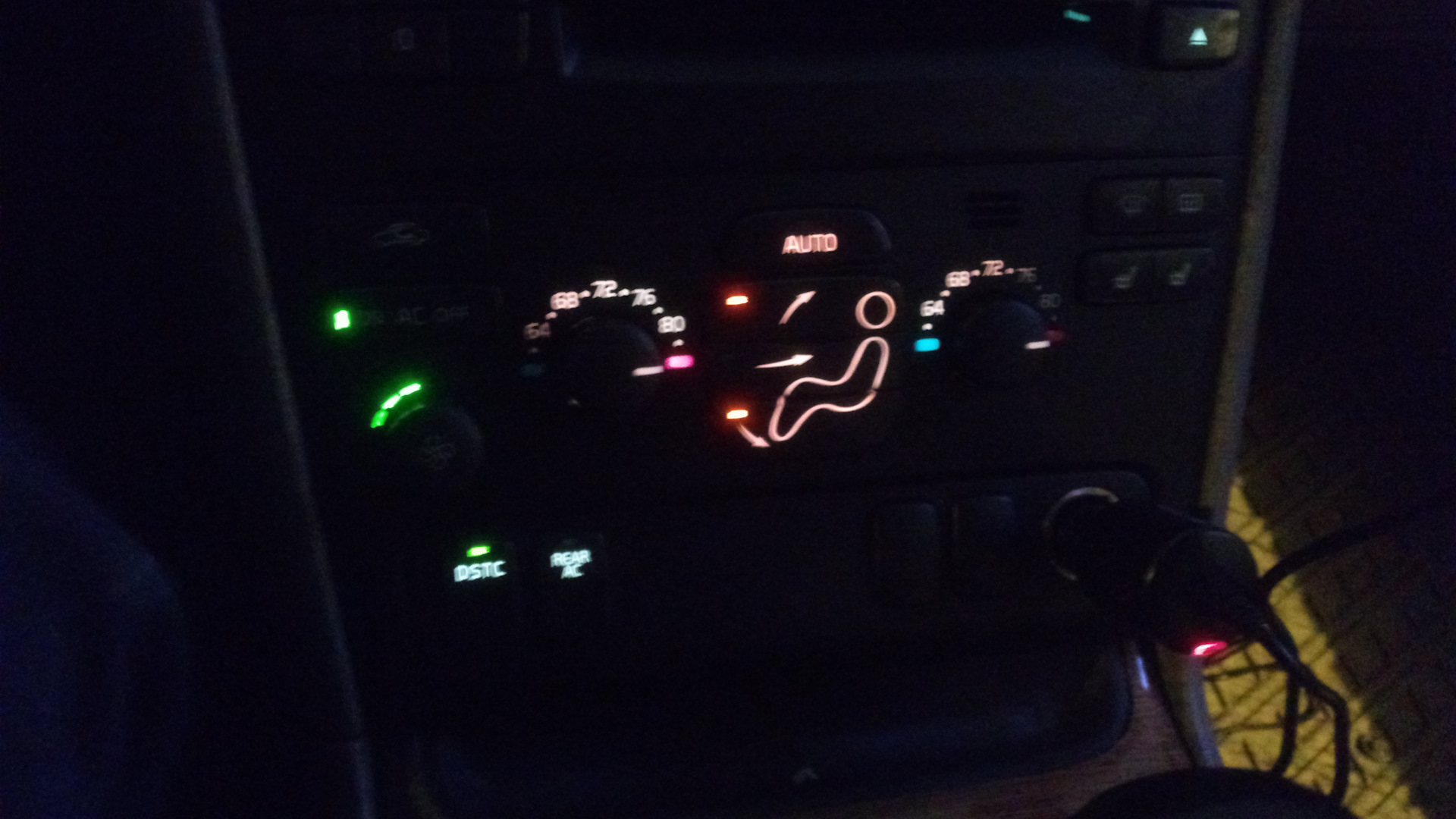

Ну, вот и результат. Неравномерность оттенков подсветки — ошибка фотоаппарата. В реале подсветка полностью однотонная.
