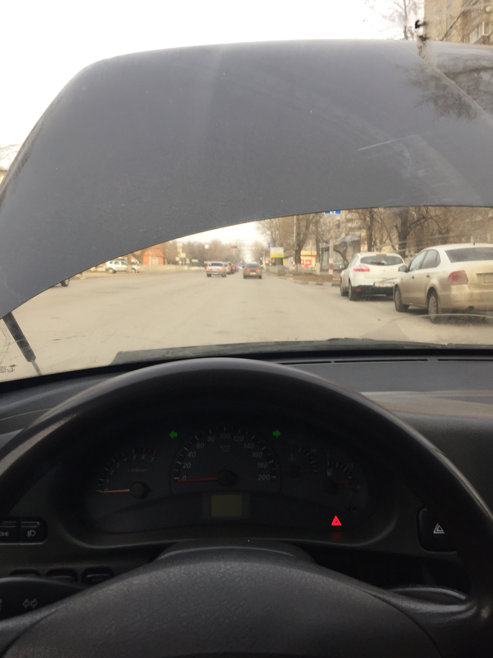

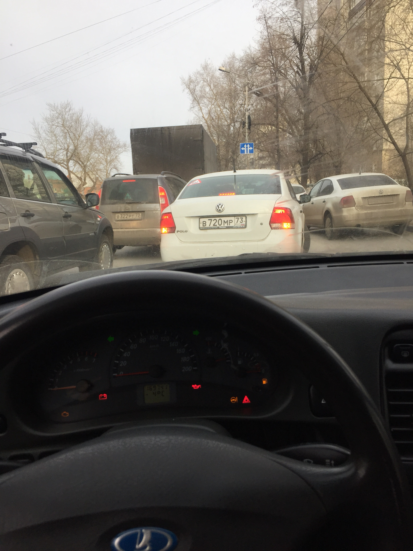

Доброго времени суток.Сегодня отвозил маму на работу, еду назад.Встал на светофоре. Машина не заводится. Датчик на приборной панели показывал половину бака( вчера заправился на 500 и проехал 5 км)сегодня до того как встал, ещё 15-20 км. Пытаюсь завести, никакой реакции. Потом схватила, поработала секунд 5 и все. Позвонил, приехал брат до тащил до заправки. Завелась…
В итоге психанул, снял дк.Откручивал очень долго, без вдшки.В итоге как то все таки снял его. Хотел проверить сопротивление, все по нулям. Еду с братом покупать этот датчик.Взял бошевский за 1700.Приехал домой замерил сопротивление, все нормально. Поставил, завёл машину, обороты держала 500 и не поднимались.Троила. Глушак стрелял.Решил оставить ее заведённой минут на 20, как пришёл обороты нормализовались)Проехался и вот что стало:
